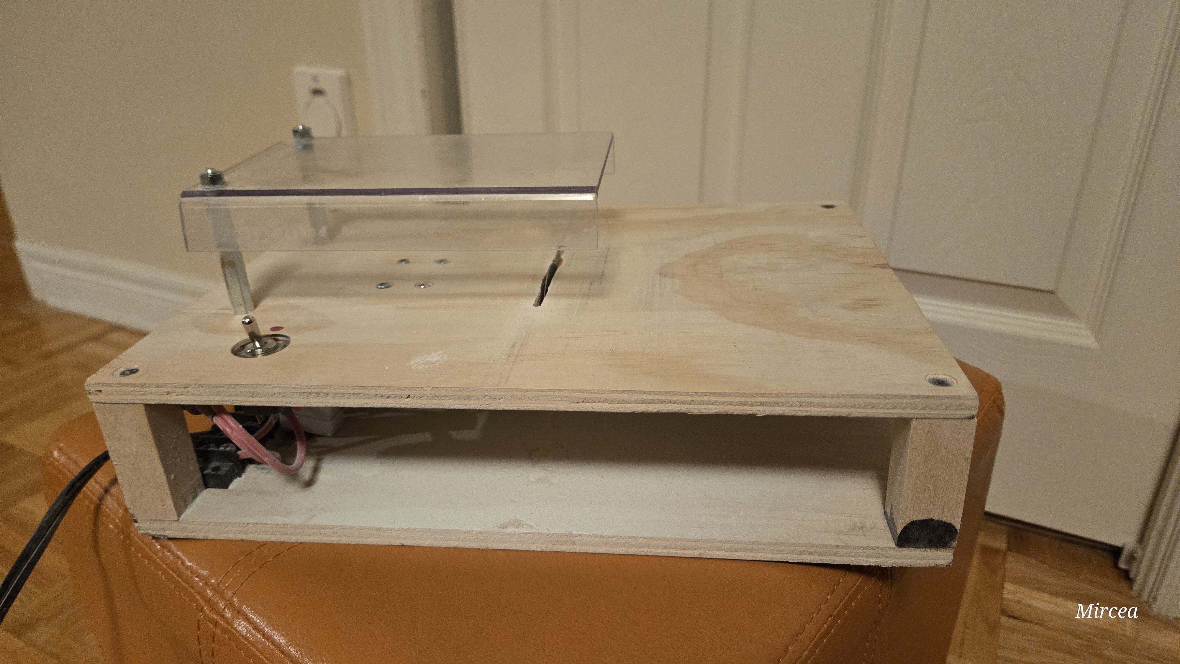

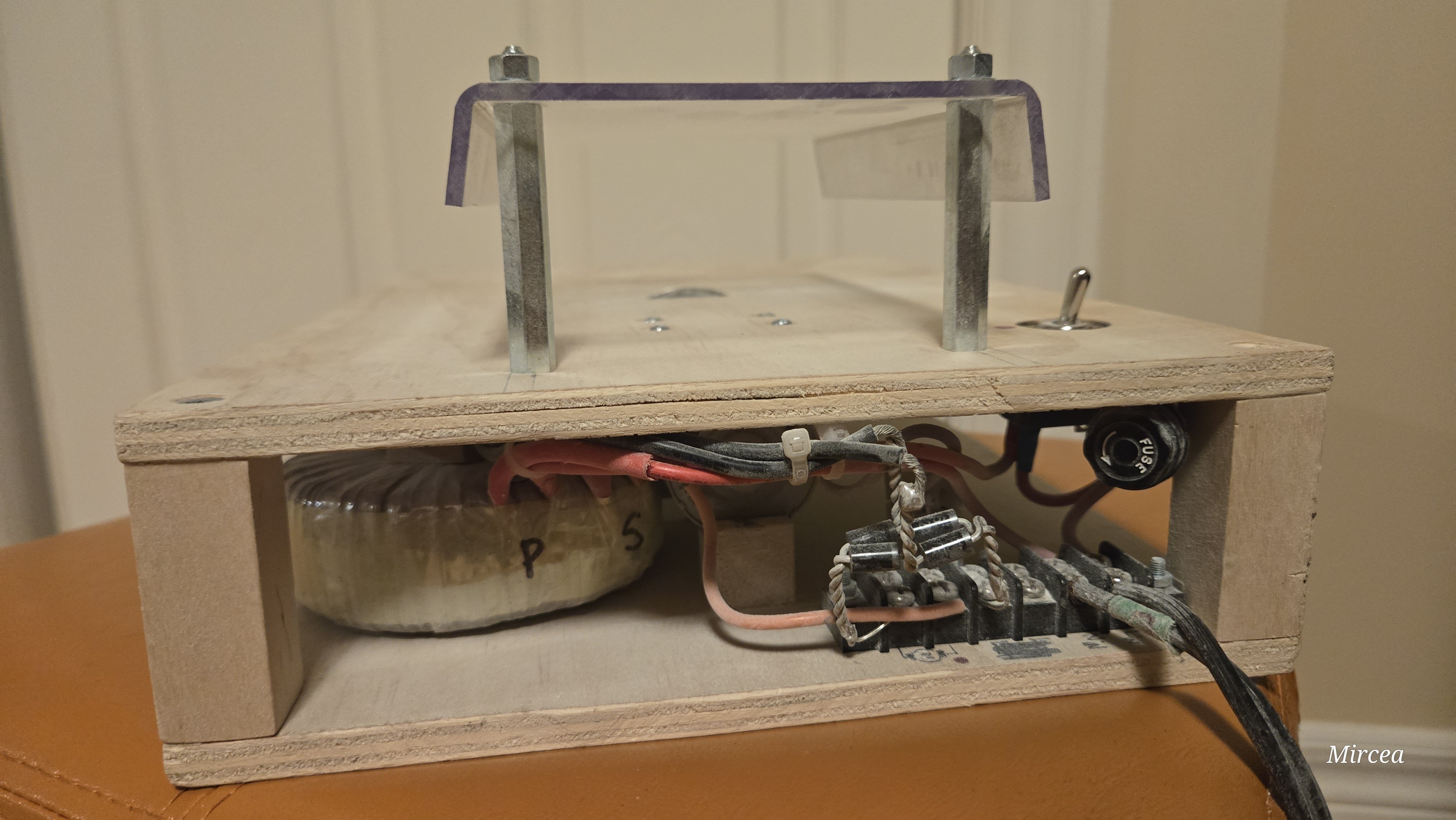

A rezultat ceea ce se vede mai jos. Un traf cu iesire de 12Vac, o punte, nici o filtrare, si un motor de 12Vcc (din colectia proprie de barcute RC) nu foarte rapid (vibratiile sunt problematice cand masina de taiat este din lemn si cuplajul este oarecum excentric).
Asa arata:

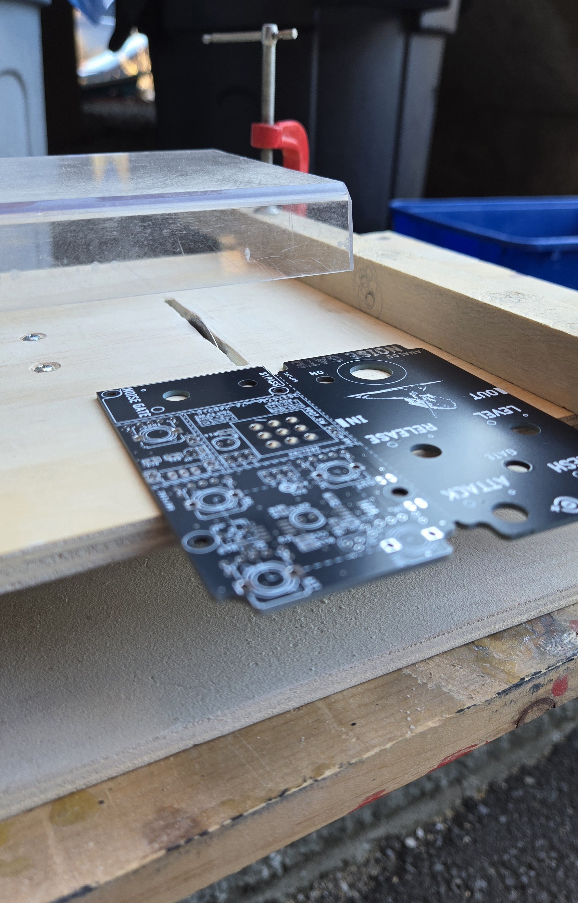

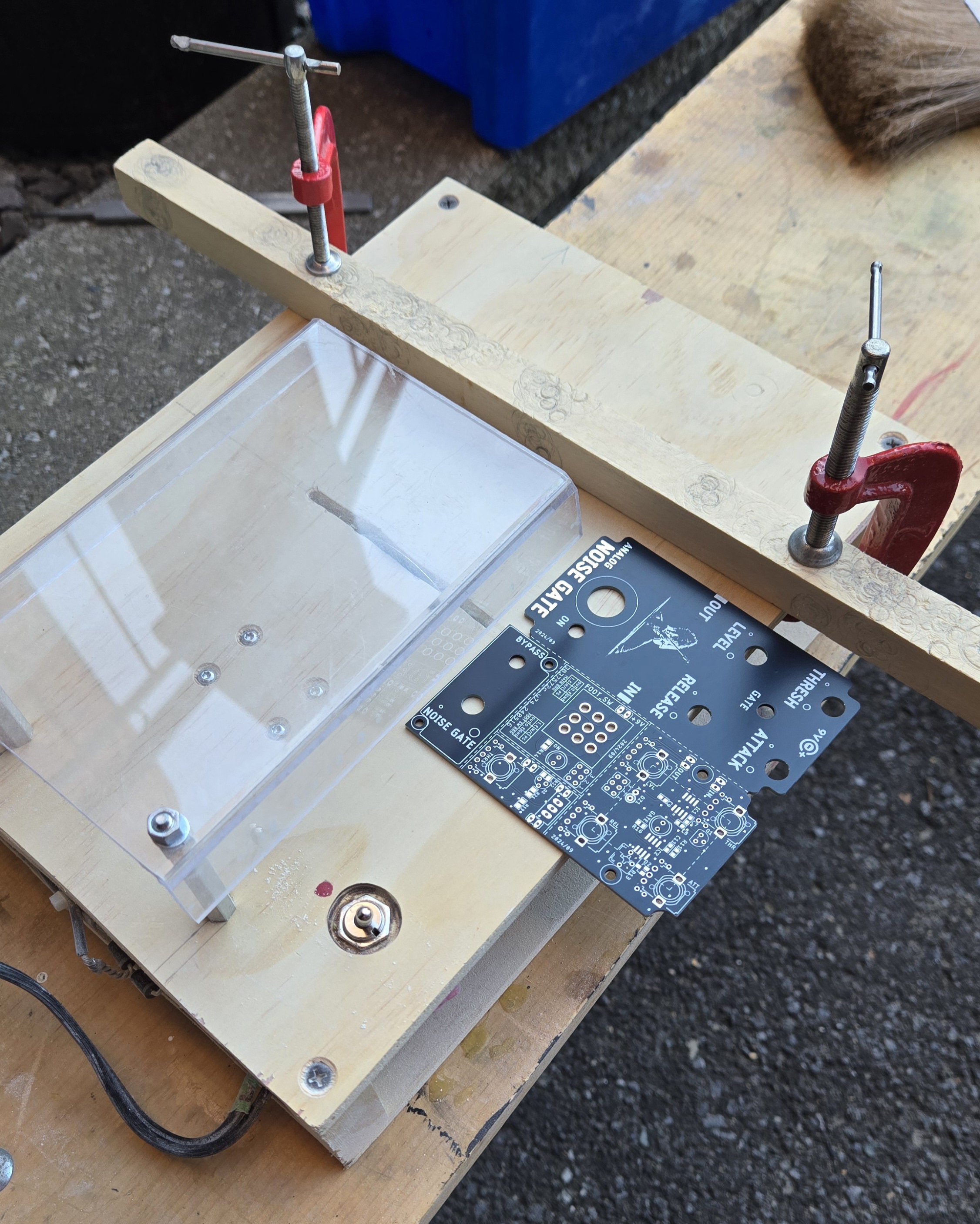

Ca sa fiu sigur ca tai drept, atasez un ghid (bucata lemn profil patrat) cu 2 cleme cu surub. E musai sa fie totul bine aliniat in ambele capete ale cabajului de taiat ca sa fie o taietura perfecta pe linia punctata.

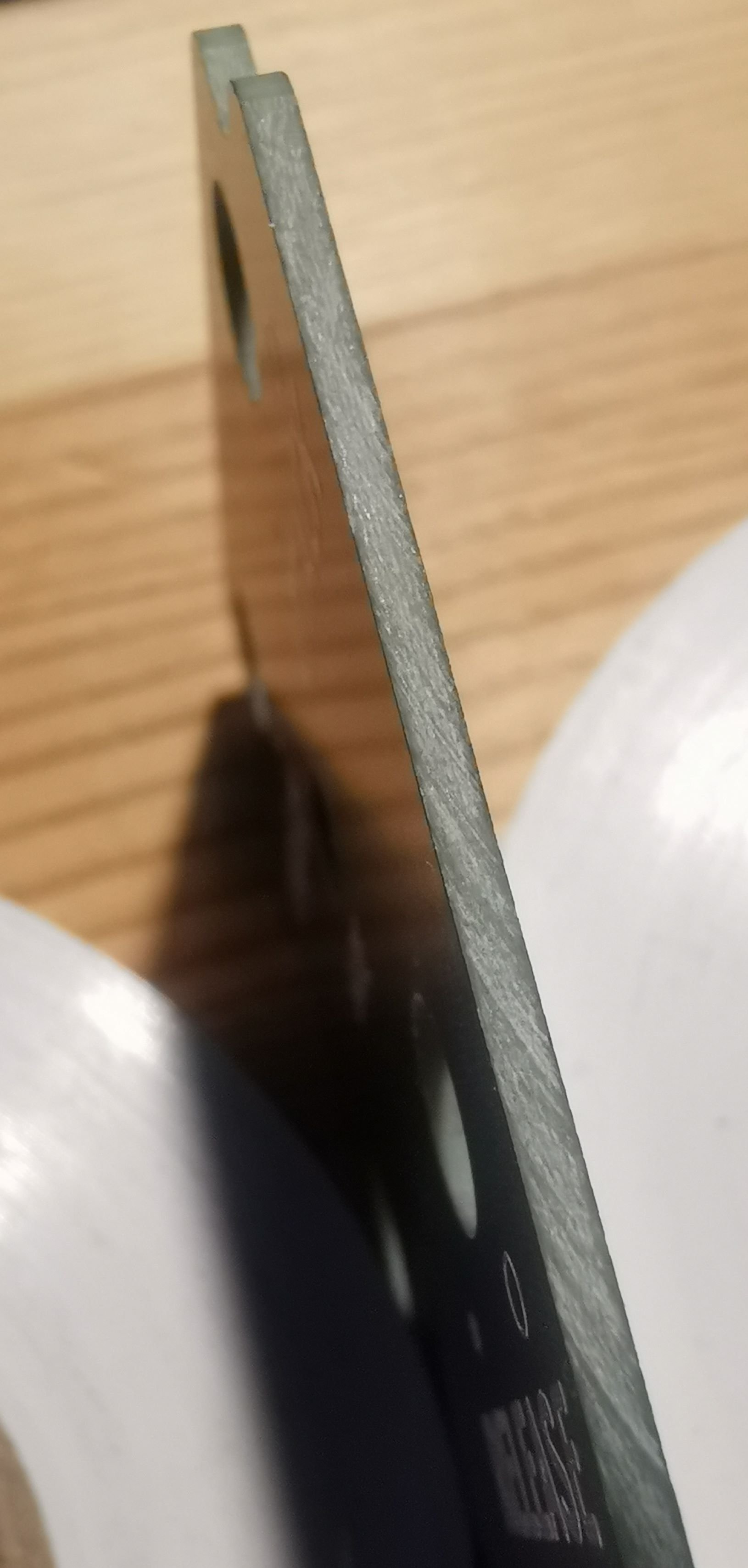

Calitatea taieturii din fabrica:

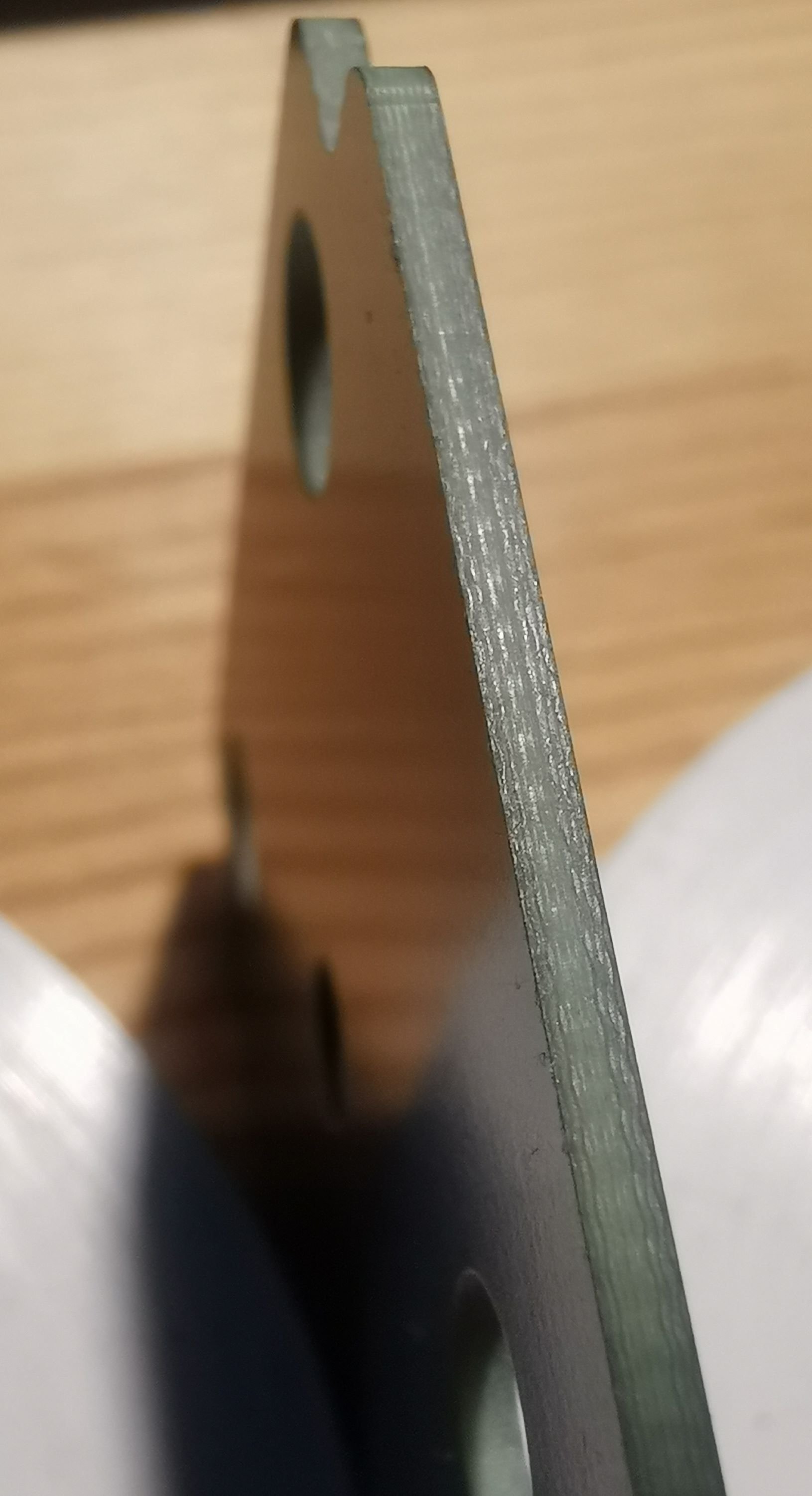

si a mea:

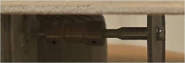

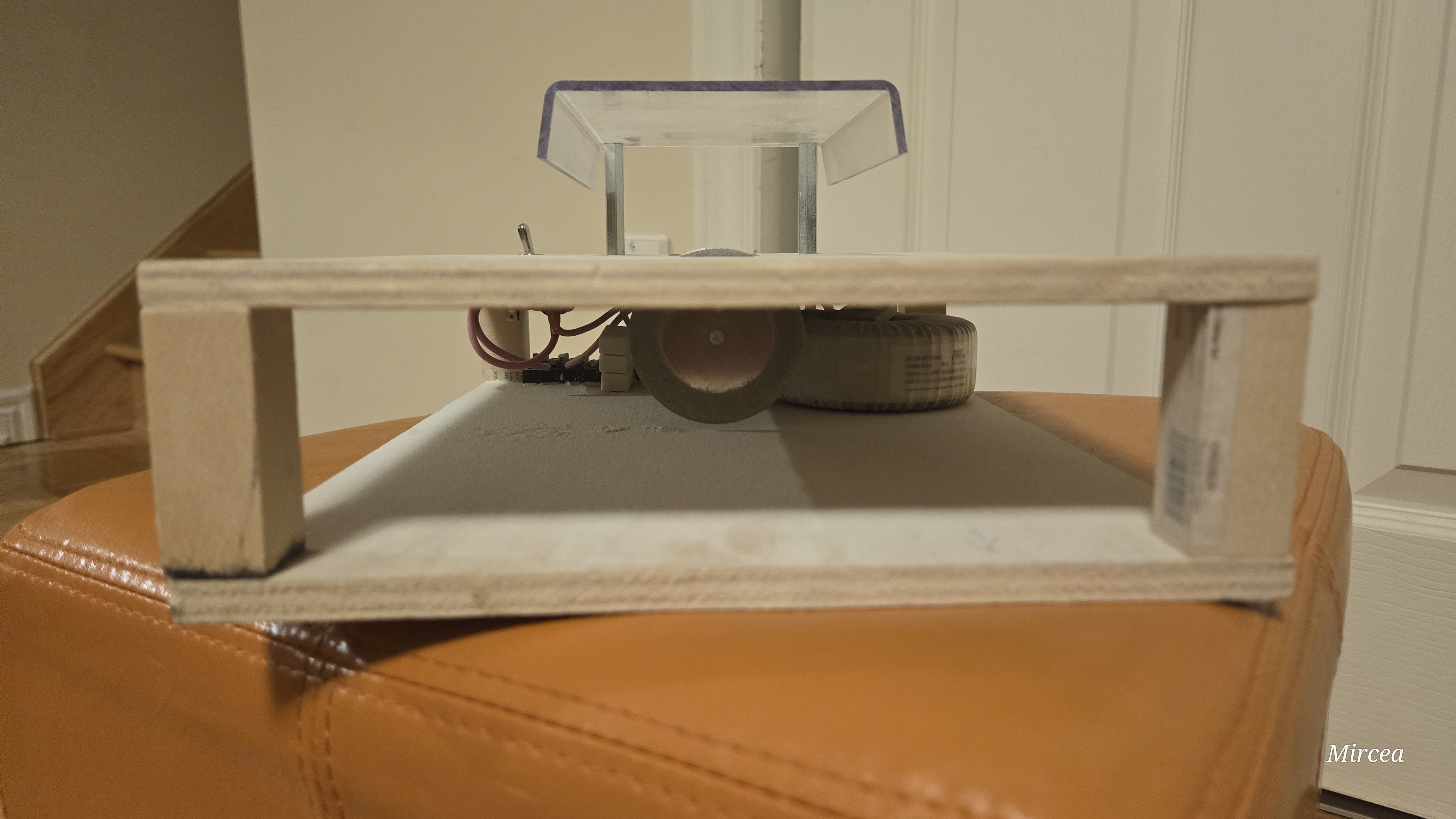

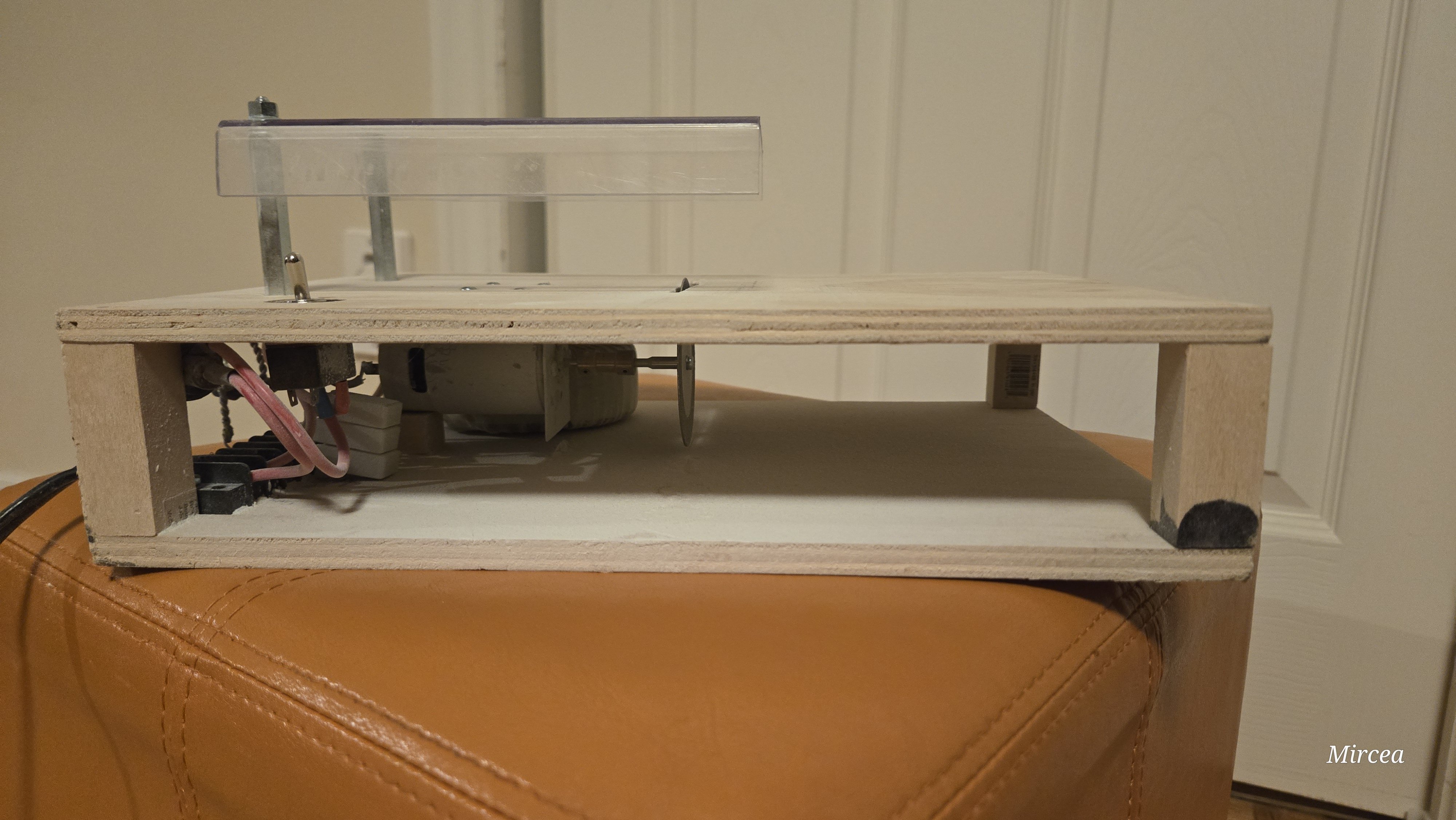

Detalii despre sistemul de prindere al discului diamantat: o cupla de motoare de barci RC.

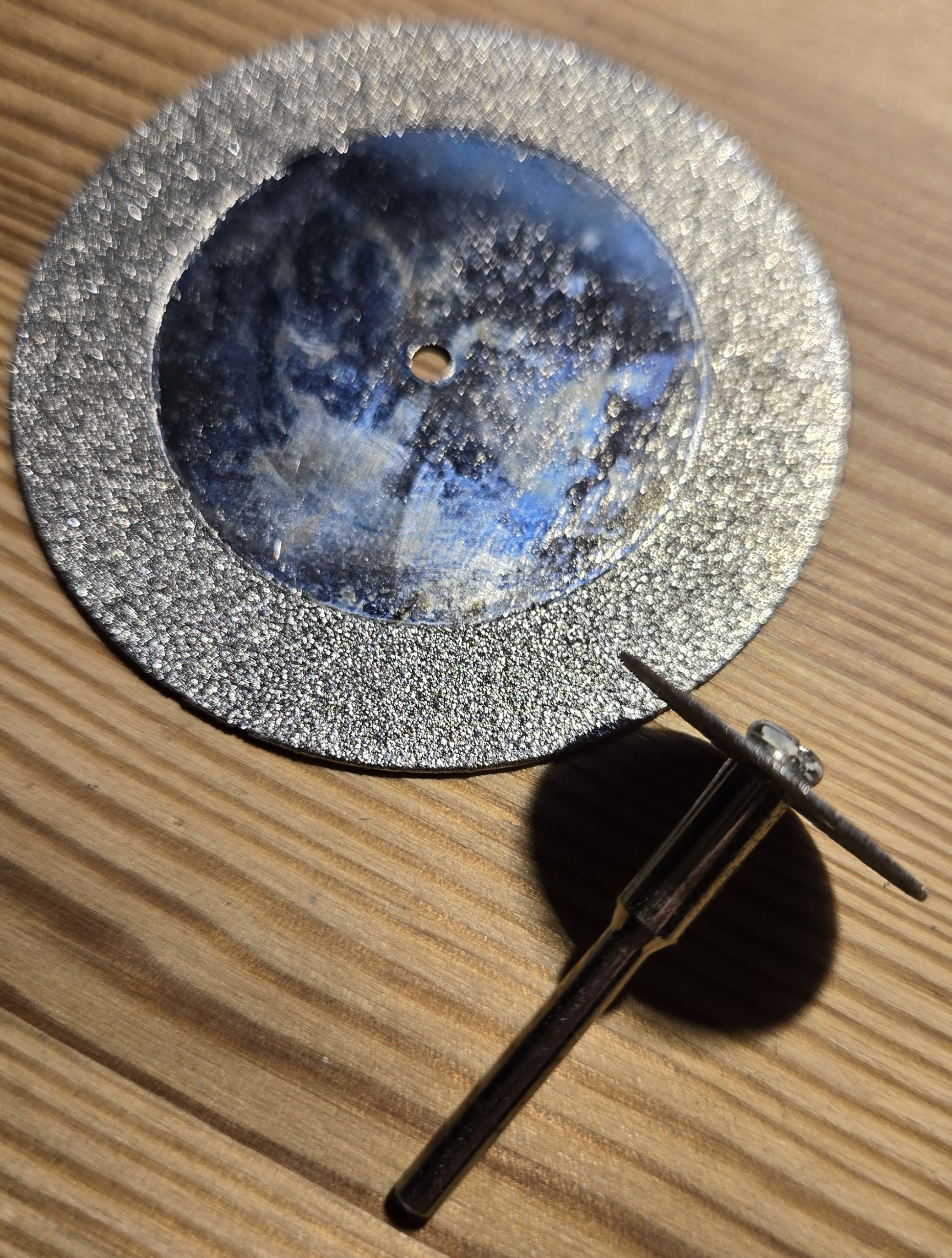

Si asta este discul diamantat, impreuna cu sistemul de prindere (are deja un alt disc mai mic instalat), genul Dremel sau similar.

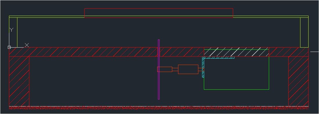

Evident, totul a inceput cu o schita in Autocad... :oops: Asta faceam eu in ajun de Craciun 2019.

1. Decupatura in placa de lemn (fanta) din partea superioara este mai mica decat diametrul discului. Deci, discul nu are cum sa-mi fie aruncat in fata. Totusi, ca sa evit bucatele de material, am optat pentru o protectie cu plexiglas (il aveam disponibil). Merge si cu niste ochelari de protectie, cata vreme taiati ca mine: cu un disc care nu poate trece fizic prin fanta.
