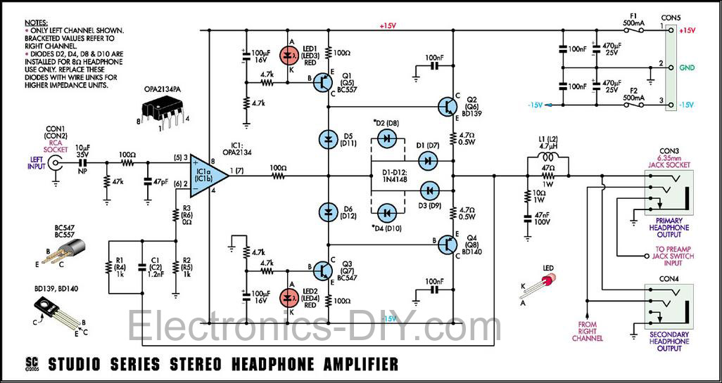

Va prezint un amplificator pentru casti realizat de mine in vara anului trecut si anume Studio Stereo Headphone Amplifier, cu AO la intrare, OPA2134 si tranzistoare complementare (BD139/140) la iesire. Schema si datele le gasiti pe pagina asta: http://electronics-diy.com/electronic_s ... hp?id=1053 .Sursa a fost conceputa de mine si e una simpla, cu stabilizatoare 7815/7915 si filtraj de 4400uF pe fiecare ramura. Functional si in prezent, mai ascult la el cand nu am chef sa insir prea multe pe birou :lol:

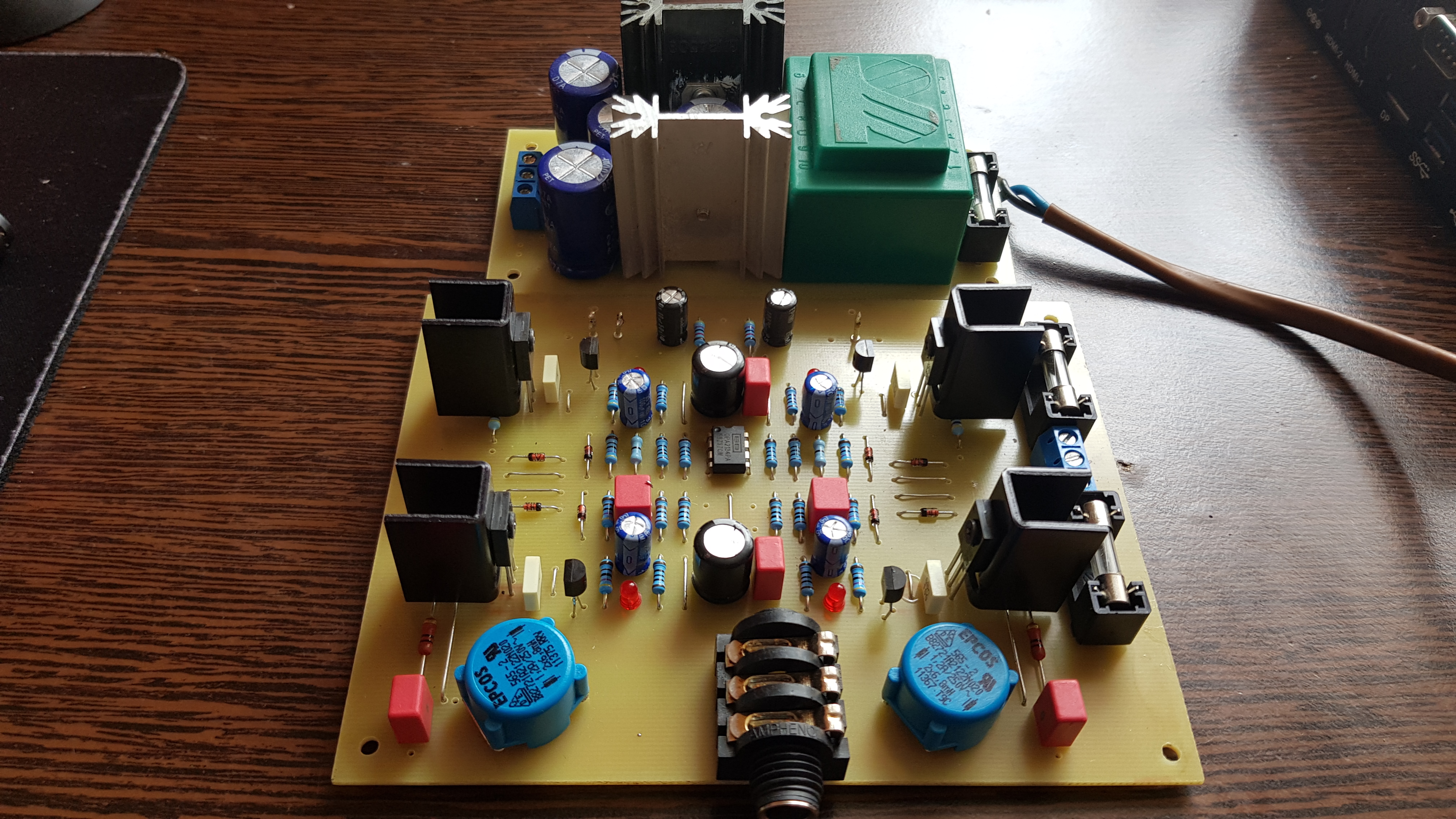

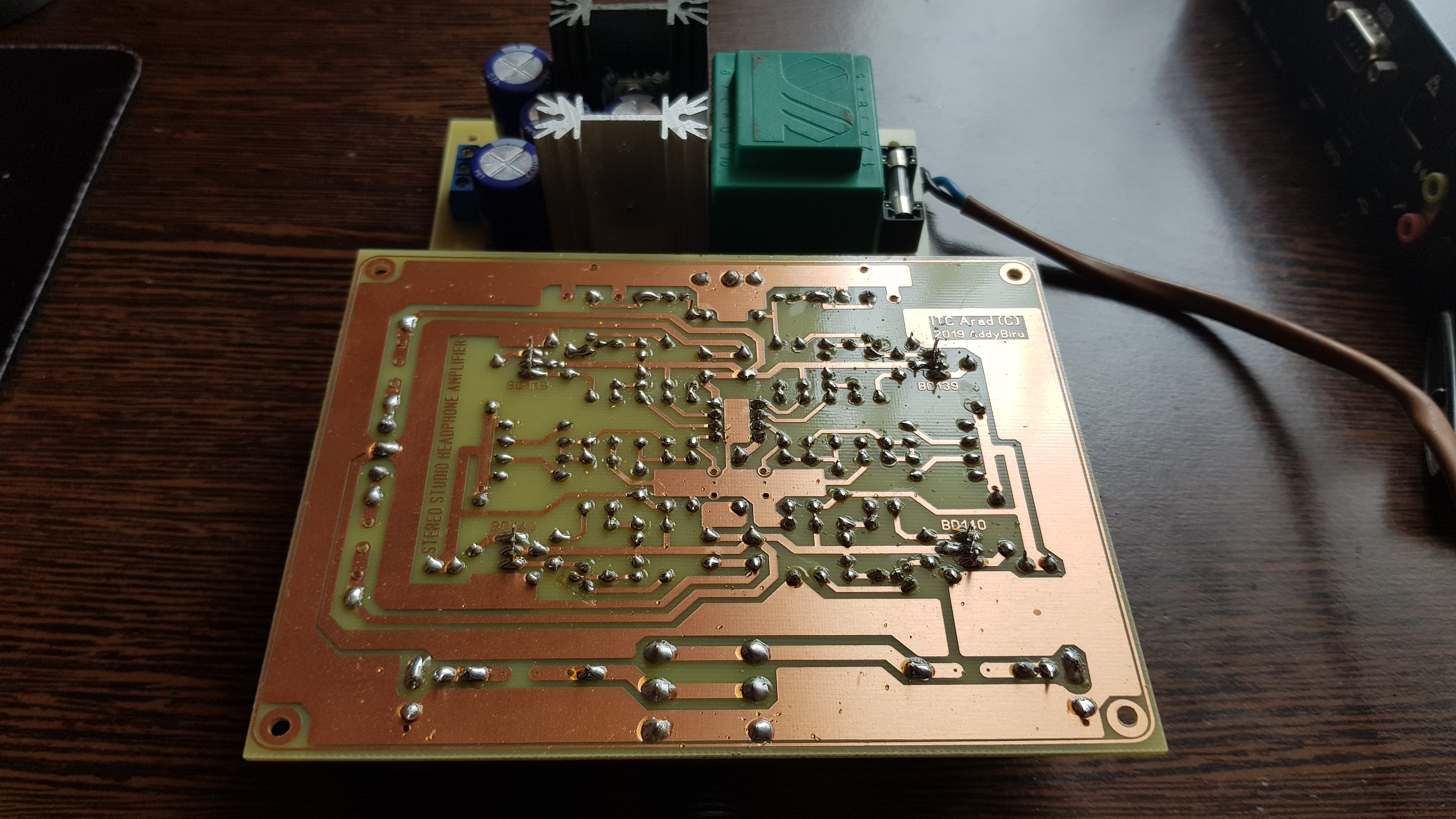

Intre timp, am realizat practic varianta propusa de Dano la group buy dar si-a cam bagat piciorul in sursa si nu stiam de unde provine zgomotul; in varianta cu sursa separata, asa cum e in pozele de mai sus, acel zgomot (brum) nu era prezent; poate nu a avut chef de lucru pe atunci asa ca voi face eu o sursa separata, cu LM317/337...o voi prezenta aici. Ampul e de ceva timp in carcasa dar asta nu e o problema, am loc si de o sursa separata de restul montajului.
Nu sunt specialist in surse, insa pozitionarea trafului e foarte importanta.
Chiar in cazul montajului din poza, pozitia trafului aproape de amplificator poate induce brum.
Daca nu practicati ecranarea mecanica, atunci e de preferat ca intre traf si amplificator sa fie amplasata electronica (redresarea si stabilizarea) . Cu rol de asigurare distanta. Acuma, depinde si cat radiaza traful.
Trafurile astea incapsulate nu cred ca sunt cele mai potrivite in audio, ma bazez pe solutiile comerciale cand fac afirmatia asta.
Banuiesc ca nu s-a dorit a se trage concluzia ca un PCB comun este sursa problemei, caci sigur nu asta e problema in cazul PCB DANO. Am construit amplificator de casti cu PCB comun, si chiar mai mic decat cel din poze, si nu am brum. Insa, la vremea respectiva am fost ghidat de colegii de forum in privinta orientarii si amplasarii componentelor.
Mircea scrie: Mar Iul 06, 2021 5:33 pm Banuiesc ca nu s-a dorit a se trage concluzia ca un PCB comun este sursa problemei, caci sigur nu asta e problema in cazul PCB DANO
Nu, sigur nu e vorba de asta; ideea era ca sursa sa fie totusi separata fata de montajul ampului si in felul asta se putea pozitiona mai bine in carcasa, in asa fel incat sa nu existe acel zgomot; trafurile alea nu au fost cea mai buna alegere insa la momentul respectiv nu am gasit altceva mai bun pe stocul TME.

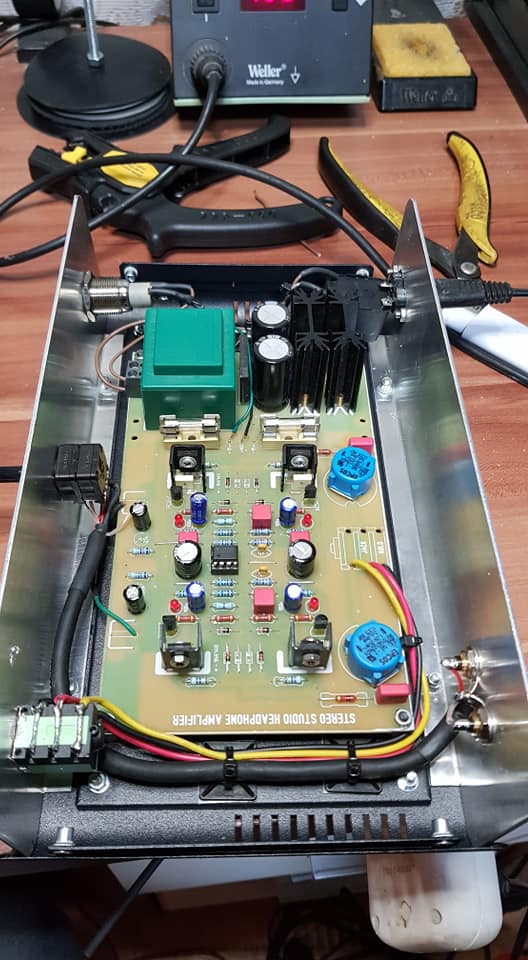

Aveti dreptate, am incercat cu mai multe modele, atat de provenienta noua cat si din cele vechi; pana la urma am ramas cu o pereche din cele vechi, recuperate din diverse aparate. Sa vad cum fac cu traful, ori gasesc altul cu prindere pe pcb dar mai calitativ ori comand un toroidal de la Petra, cu specificatiile pt audio.
Cam asa arata ampul:

Arată bine, carcasa este de la Gradient presupun.
Seriile 78xx/79xx sunt mai zgomotoase decât 317/337, deci este mai adecvată utilizarea acestora din urma in cazul de față.
hixpp02 scrie: Mie Iul 07, 2021 4:53 pm Arată bine, carcasa este de la Gradient presupun.
Multumesc. Da, carcasa e de la Gradient; cred ca voi inlocui 78/79 cu LM-uri si fac o sursa cam cat e si cea din montaj (pe care o voi taia astfel incat sa incapa sursa noua). Am si un alt trafo, daca mai persista brumul, va trebui sa fac o proba folosind si alt transformator, sper sa nu fie cazul.
Aveti dreptate cu 78/79xx...nu doar zgomotoase, ci si nefiabile, au ajuns fake-uri si aici....eu am cumparat initial de la TME, facute de ST, mi-au dat banii inapoi cand le-am spus ca s-au ars - nici nu au mai vrut componentele inapoi, semn ca stiau ei ca nu e ceva ok cu ele. Am comandat altele tot la TME, de la TI, astea merg, dar nu sunt perfect egale. Diferenta e de ordinul a 150...200mV intre ramuri, dar mie imi place sa fie totul ca la carte, asa ca solutia cu 317-337, cu semireglabil macar pe una din ramuri cred ca e mai ok. De fapt eu as face cablajul pt. semireglabile pe ambele ramuri, apoi as inlocui cu rezistenta fixa pe una, semireglabil doar pe cealalta, pt. reglarea simetriei. Valoarea exacta a tensiunii de alimentare nu e critica, dar pt. un offset minim cred ca e important sa fie perfect egale cele doua ramuri...
Eu am facut putin altfel ampliful, primul exemplar, tot in carcasa gradient, am cumparat impreuna cu Adi acelasi model, dar eu am folosit un toroidal si am decupat de pe placa sursa respectiva si am montat-o pe peretele din spate, ca doar asa incapea ca sa pot pune si toroidalul si sa am mufele de casti direct pe cablaj, dar cu iesire la panoul frontal. O sa revin cu poze.
