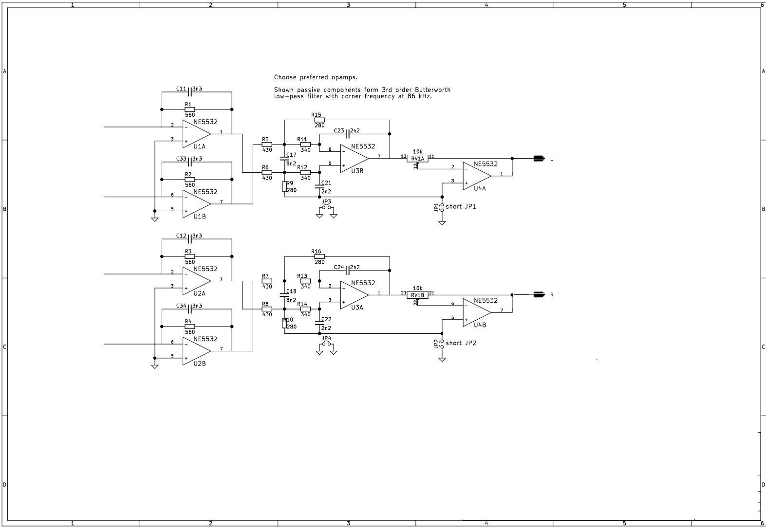

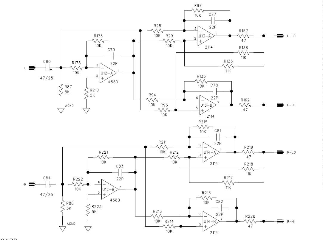

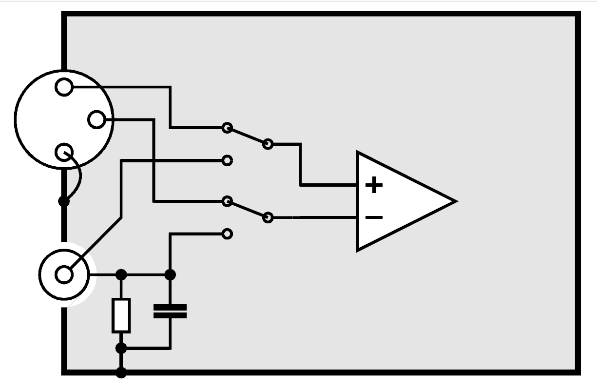

Propunerea mea :
XLR to RCA.png (28.67 KiB) Vizualizat de 2181 ori
Unbalanced Balanced .png (75.91 KiB) Vizualizat de 2181 ori
LPF Volume Ctrl.png (93.91 KiB) Vizualizat de 2181 ori
