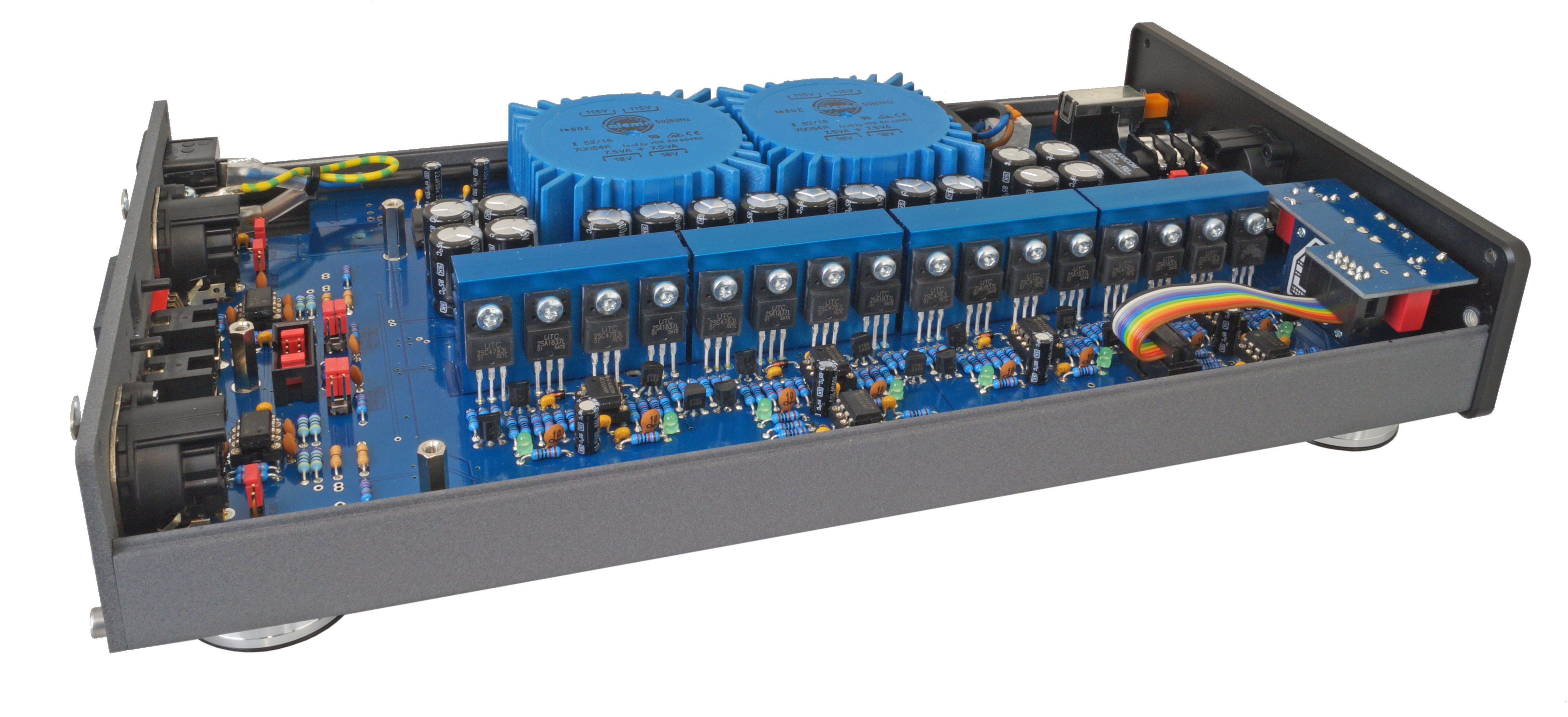

A propos de solutii extreme, overkill, tocmai admiram poza unuia din cele mai scumpe amplificatoare de casti actuale, produs de Vioelectric...nu are nimic exotic, 8 perechi de tranzistoare complementare in TO220-F, ceva NE5532 si doua transformatoare de alimentare de 2X18V la mai putin de 1A fiecare, toroidale incapsulate produse de Talema. Atunci totusi ce costa 1400 de dolari?? Admir si respect designul si drepturile de autor, dar n-as da peste 1000 de usd doar pt. asta...
https://drop.com/buy/violectric-hpa-v28 ... 3568999525
https://cdn.head-fi.org/a/8596798.jpg
@hpavictor E ceva deosebit la tranzistoarele alea? Ca parametrii nu prea le recomanda, vad ca sunt si "obsolete" la Mouser...or fi cu beta asemanator, sau ce i-o fi determinat pe producatori sa le aleaga tocmai pe astea? Ar fi culmea (dar nu exclus) sa fie tocmai pretul care a determinat alegerea...dar intr-un amplificator de 1400 de usd??
