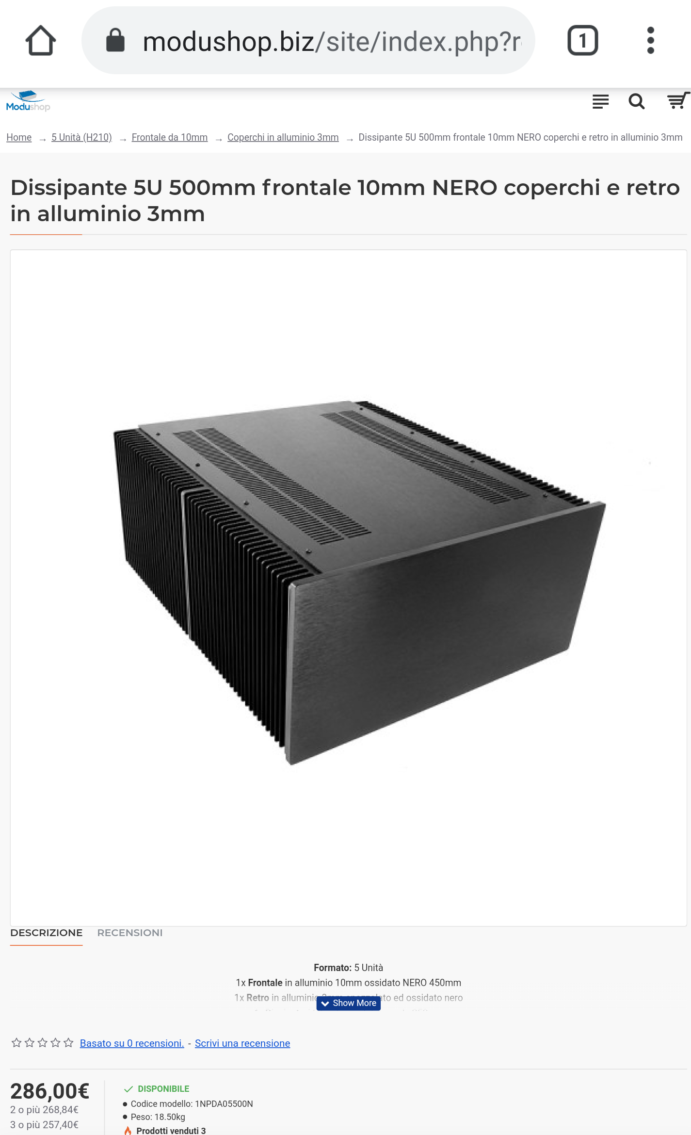

Acest tip de carcasă intenționez să folosesc pentru amplificatorul descris mai sus .
Producătorul este Modushop , o firmă italiană .
Carcasa are radiatoare laterale de dimensiuni generoase , înălțimea este standard 5U ( cinci unități de rack ) adică 210 mm .
Va semăna cu amplificatoarele produse de Dan D'Agostino ( la ștecher
Va fi un monstru , dar și prețul carcasei e monstruos ( aproape 300 € fără transport ) .
Estimez că prețul de fabricație nu va fi mai mic de 1500€ ...

- Screenshot_20200905-131126~2.png (458.07 KiB) Vizualizat de 4158 ori
Nu-mi place cutia caci vine cu 4 bucati radiatoare. Va cere niscai mecanica ca sa ai un transfer bun intre cele 2 placi.
Pentru ampliful meu de ascultare am o cutie similara (doar 100mm inaltime) dar cu radiatoarele latura completa (o bucata).
Fiind completa din aluminiu, e practic un radiator toata cutia.

Păi ... situația este complet diferită , în cazul meu discutăm de 8 perechi de finali pe fiecare canal !
Cele 8 perechi de finali vor fi prinși pe o talpă de Al , de dimensiuni aproximative 100x400 mm , probabil groasă de 5 sau 6 mm .
Acea talpă va uni termic cele două radiatoare de pe laterala carcasei ... evident , asezonată din belșug cu pastă siliconică și restul meniului etc .

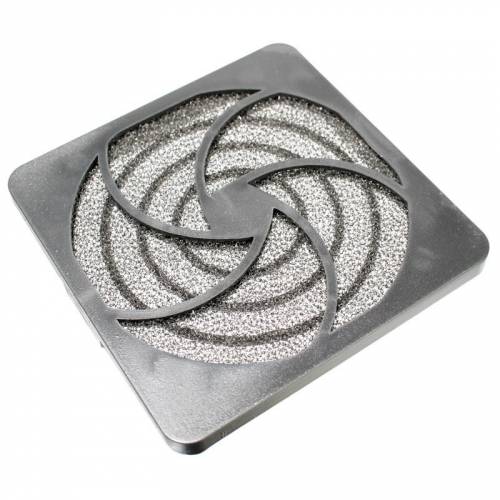

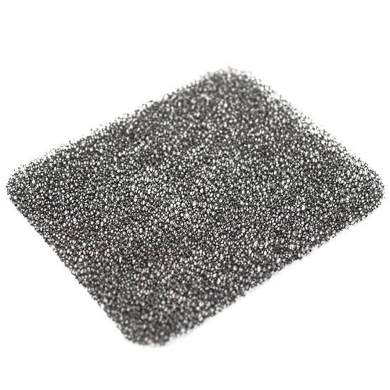

Ventilatoarele ( vor fi două , 80x80x25 mm ) vor fi amplasate pe burta amplificatorului , vor împinge aerul în carcasă in zona celor două radiatoare laterale , ca să completeze curenții naturali ascendenți ( de jos in sus ) ...
Portfiltrele și filtrele ventilatoarelor vor fi asemănătoare cu cele de mai jos :
- grilaj_cu_filtru_de_praf_45ppi_ventilator_120x120.jpg (30.22 KiB) Vizualizat de 4126 ori
- images (7).jpeg (49.62 KiB) Vizualizat de 4126 ori
