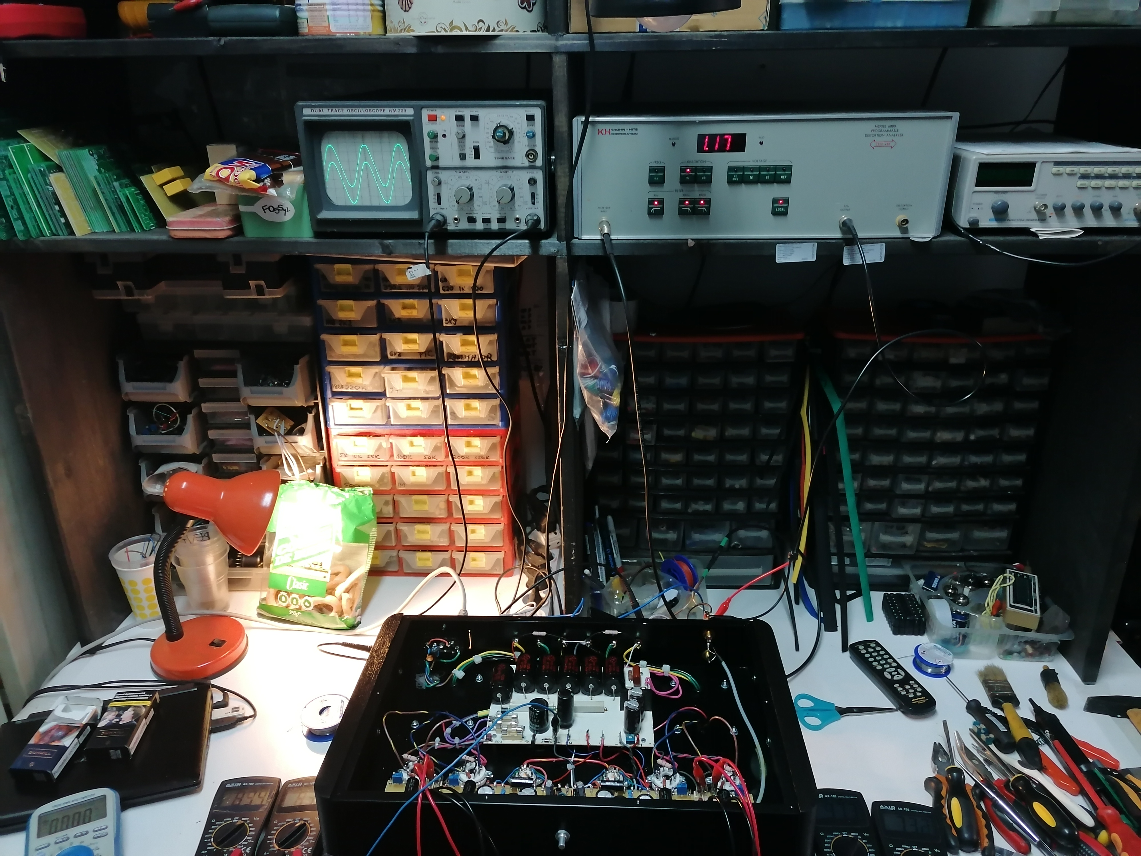

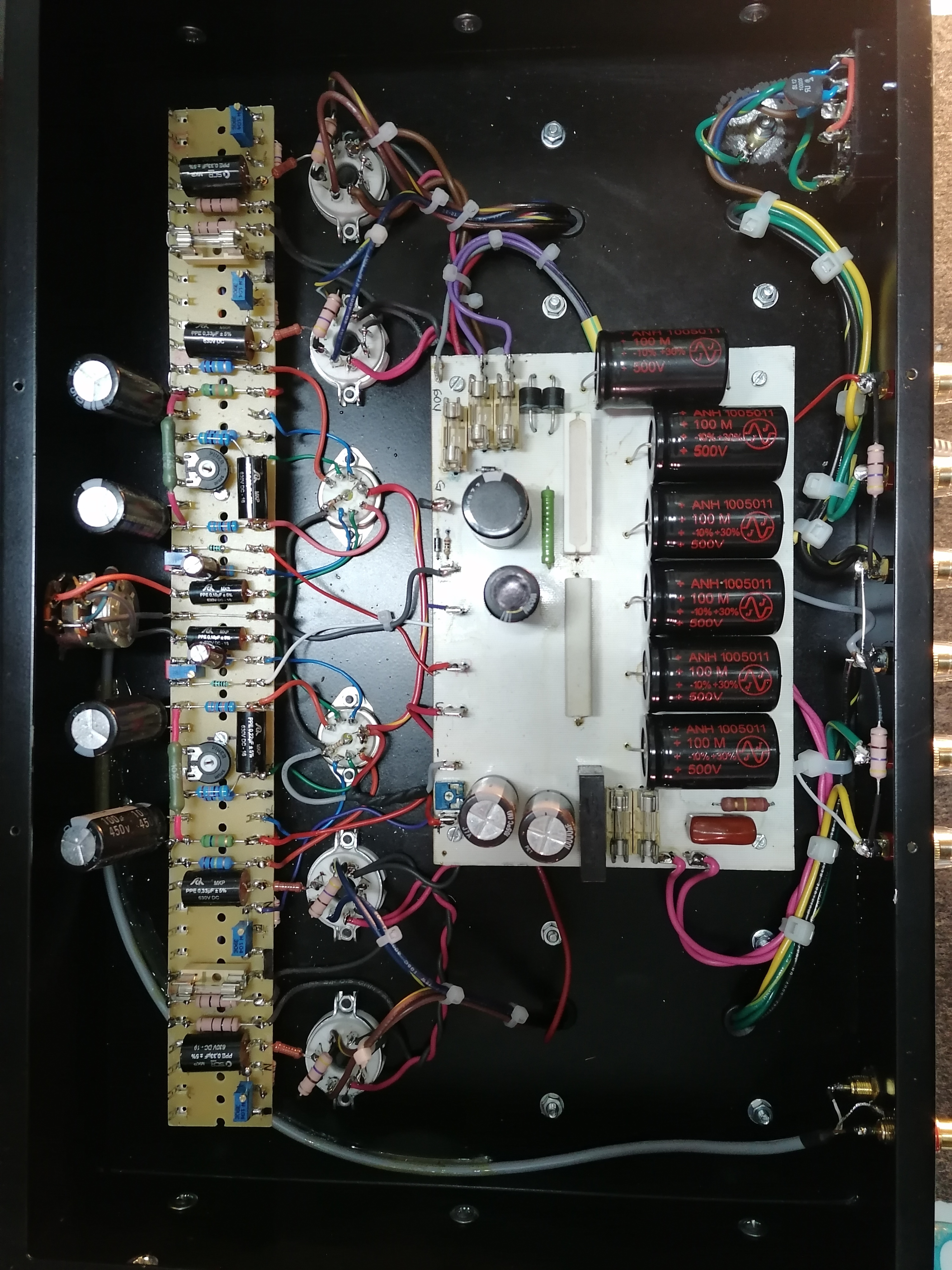

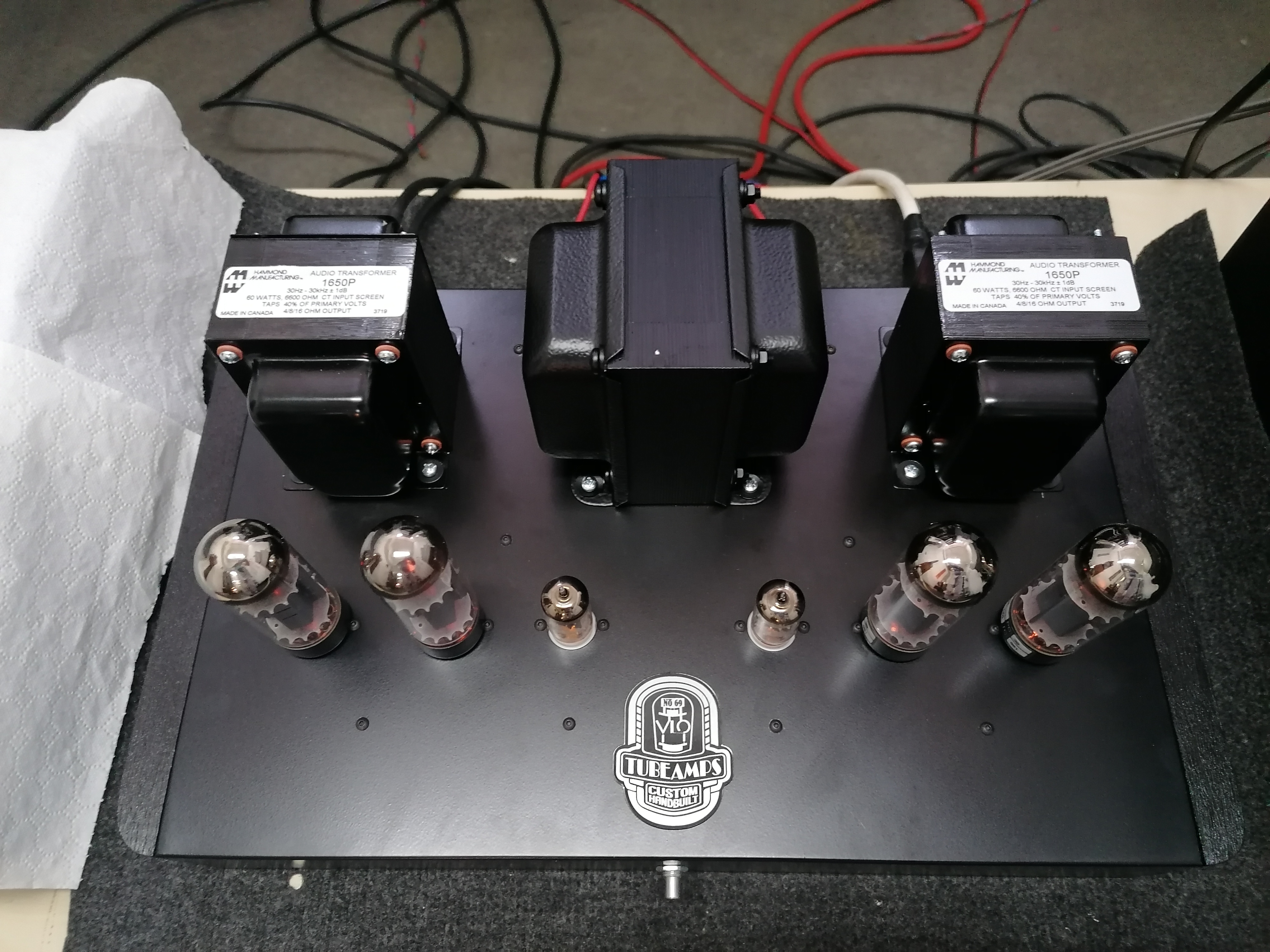

Amplificatorul are ca bază schema de la Jadis Orchestra, schema care este banală, folosită de toată planeta.
Față de ce se găsește în Jadis Orchestra eu am adus câteva modificări.
Sursa de alimentare este diferită.
Ce am obținut

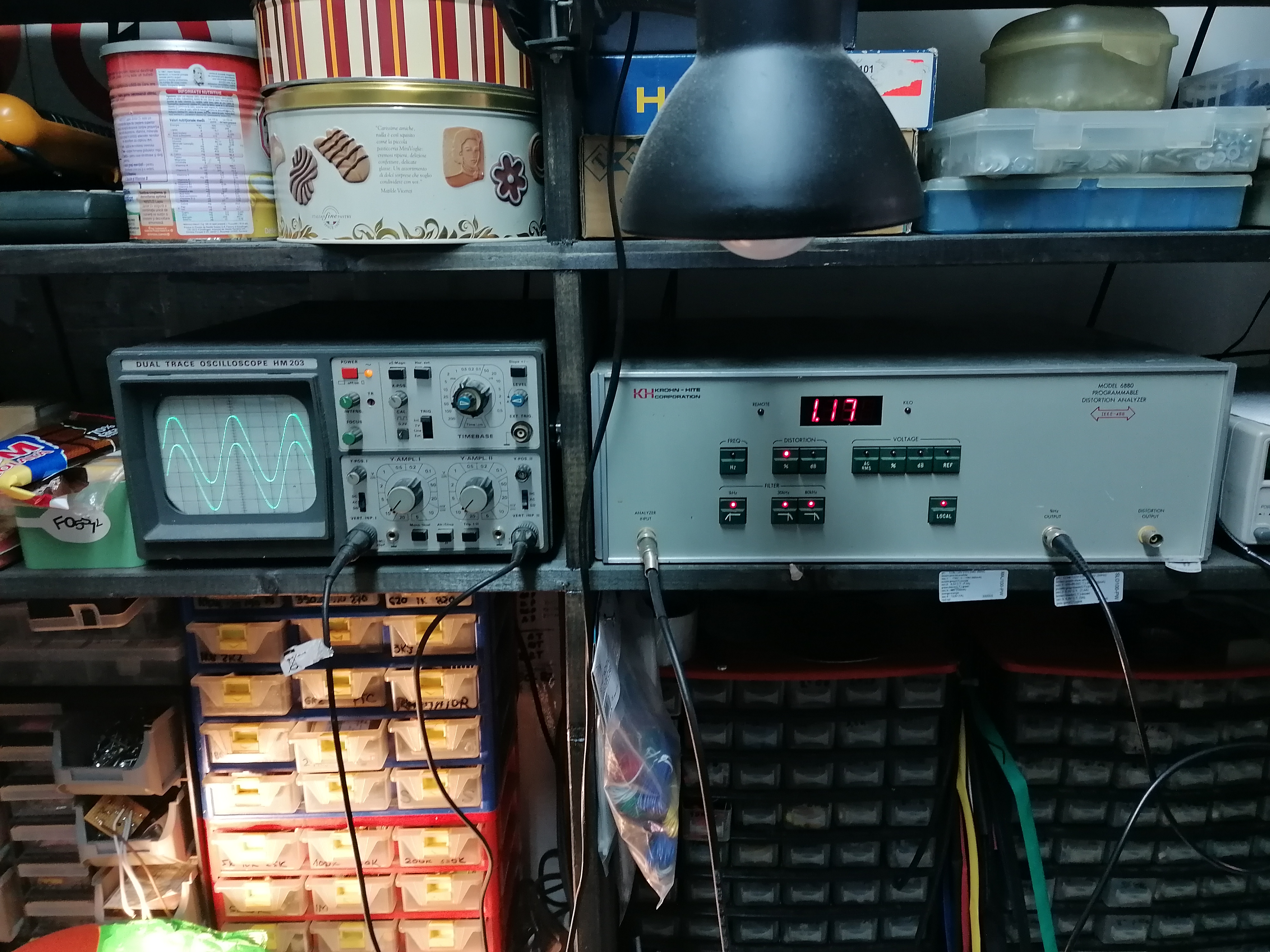

40w 4/8 ohmi

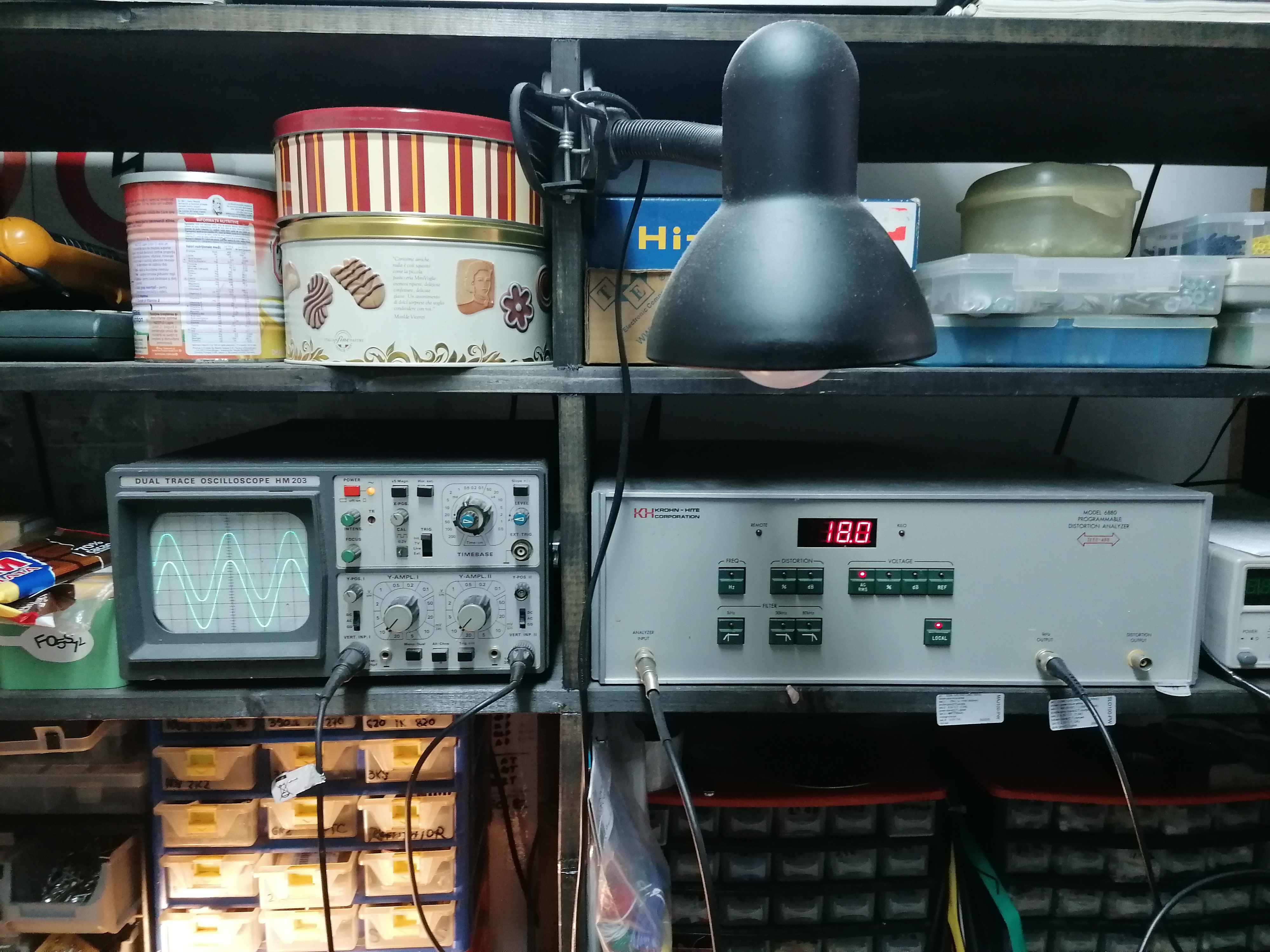

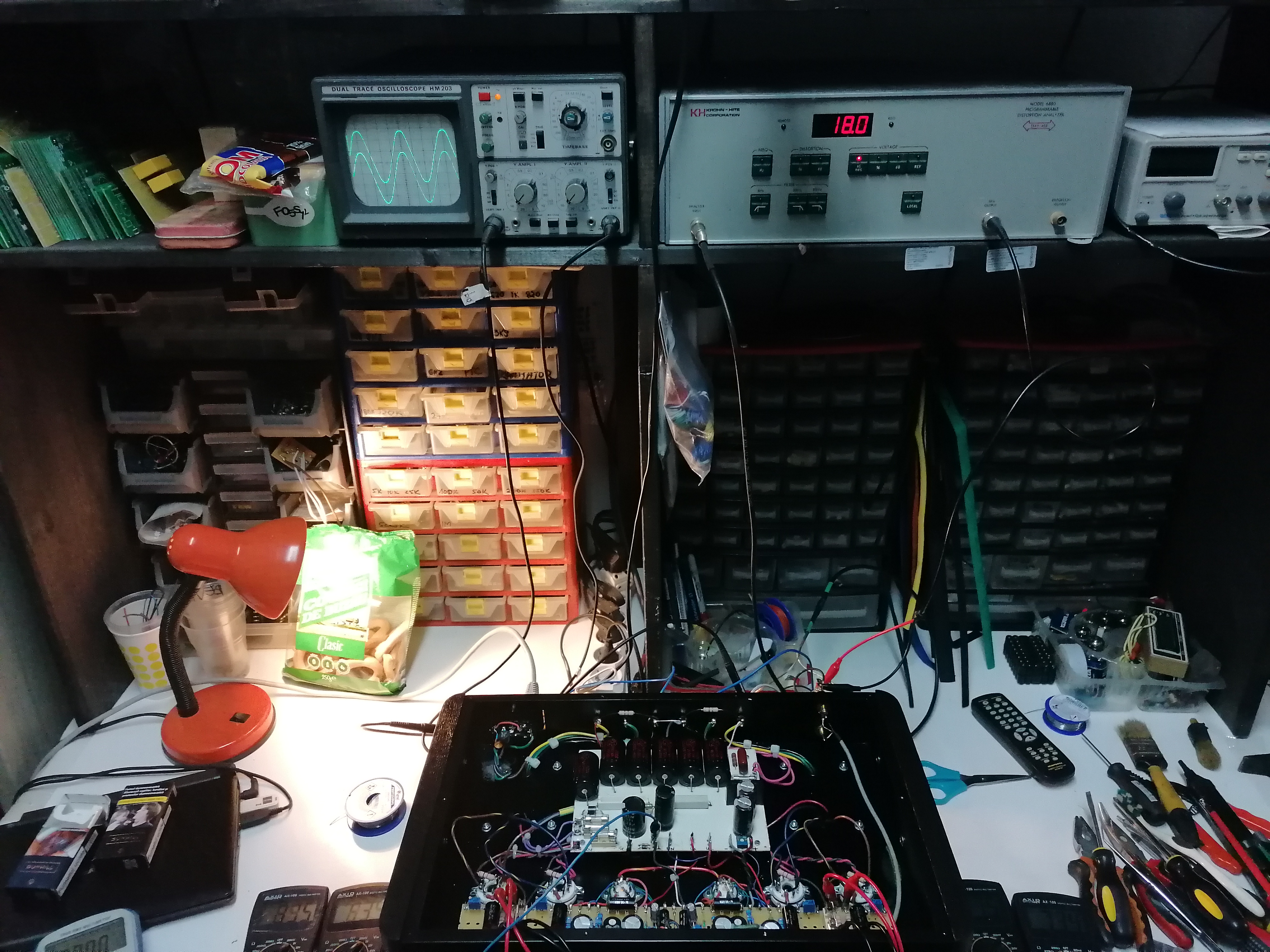

THD 1,17 % măsurați la 40w, 1000hz.
Toate transformatoarele sunt Hammond.
4XEL34 TAD
2XECC83 Brimar
Nu vă uitați la valorile condensatorilor montați în amp și la valorile de pe schemă, sun baretă, în paralel cu cei care se vad, mai sunt montați unii in paralel, pentru că nu aveam disponibile valorile de pe schemă, nu avea rost să comand în Germania câțiva condensatori.
Cum am spus seara trecută, schema poate fi făcută practic de oricine dorește.
Orchestra by VIOTUBEAMP

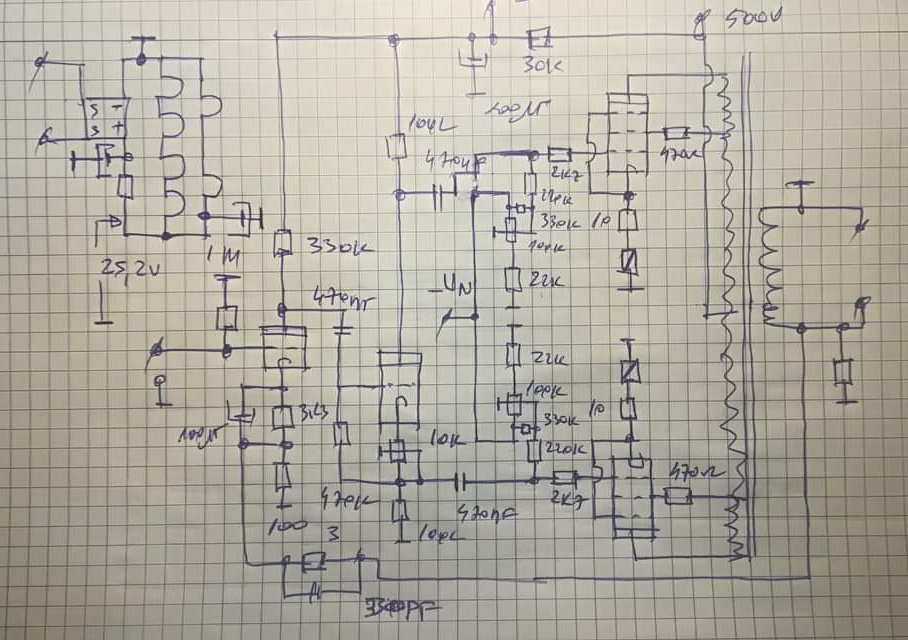

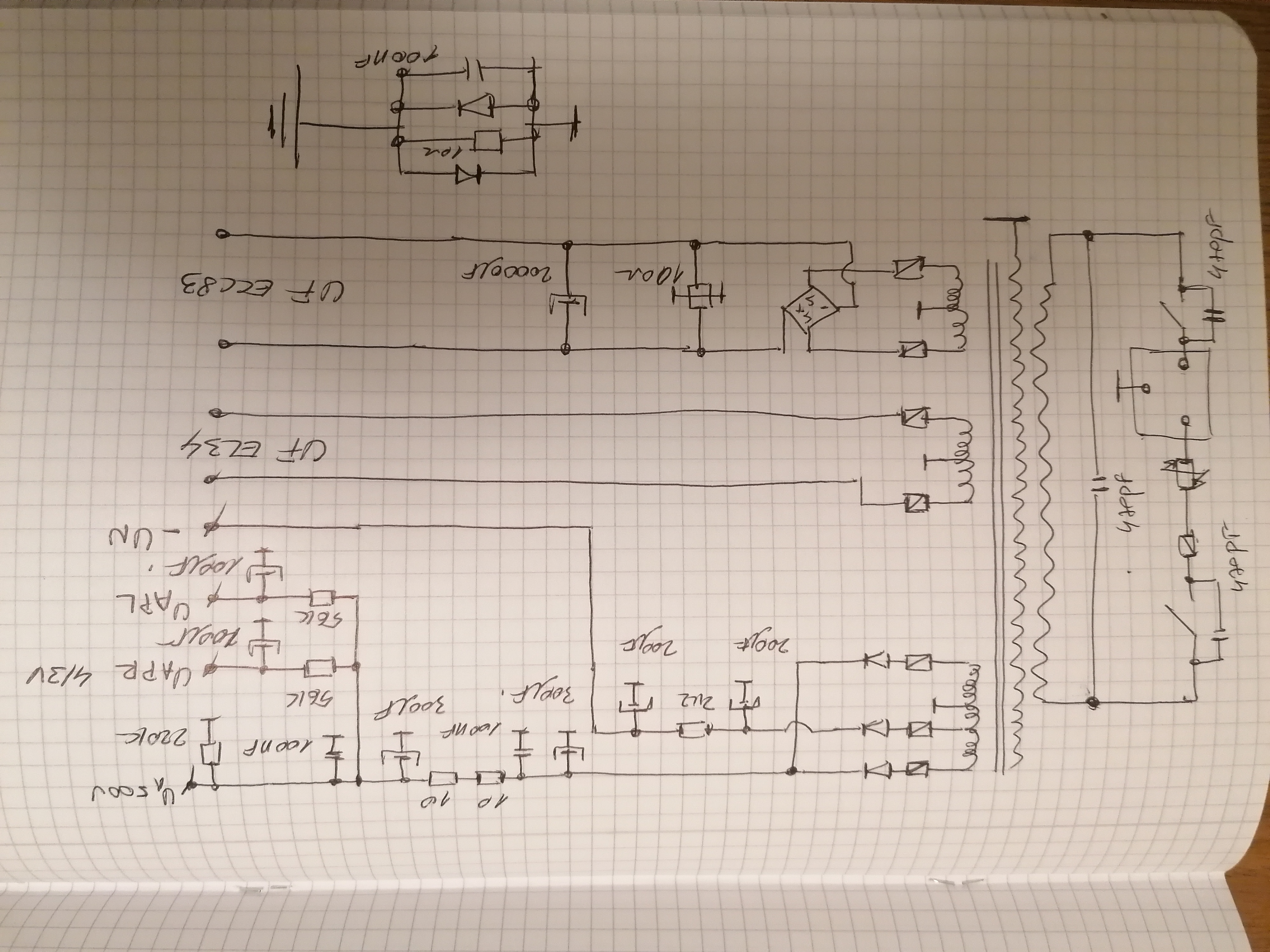

Schema sursei de alimentare.
Transformatorul de alimentare
Oops
Am desenat greșit dioda care asigură tensiunea de negativare.
Vă prindeati de asta.

Vroiam sa zic de dioda dar am vazut postarea editata ulterior...la ECC83 e ok fara stabilizare? Stiu ca nu e musai necesara, cu un filtraj destul de mare cred ca ar fi suficient, plus ca se simplifica si sursa...intreb pt ca de obicei, puneam si un LM reglat pe 6.3V dar cred ca schimb strategia
Stabilizarea este un moft extrem, se justifică doar unde variația tensiunii de filament este critică, unde se observă in sound, de exemplu în preurule phono.
Încă ceva, degeaba stabilizezi o tensiune dacă ai riplu mare, poți avea tensiune stabilă dar cu riplu mare pe ieșire, este mai important riplul decât o variație a tensiunii pe filamente de +/- 0,2...0,3V.
Atenție la tipul condensatorilor folosiți pentru filtraj! Se aleg în funcție de curentul pe care trebuie să îl filtreze
