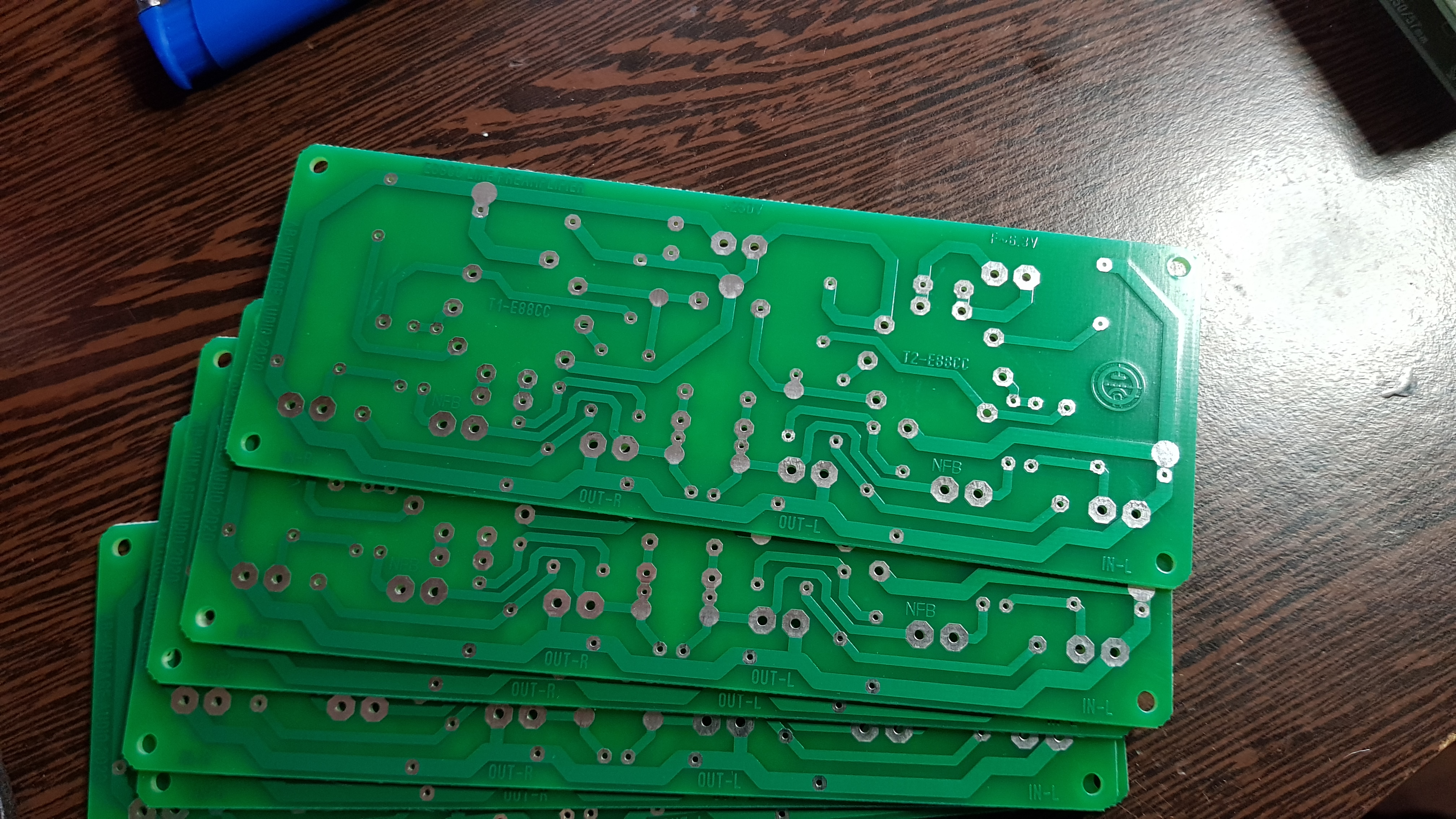

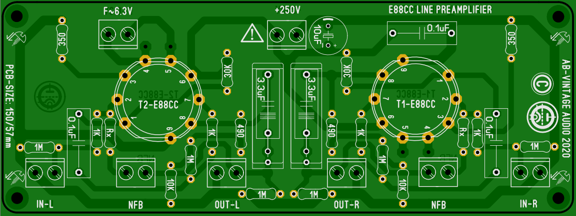

Varianta finala e cea din poza, s-au adunat cateva persoane, e vorba de 18 placi pana in prezent, maine e ultima zi in care se mai pot face plati si modificari, luni voi da comanda la PCB-Electra.

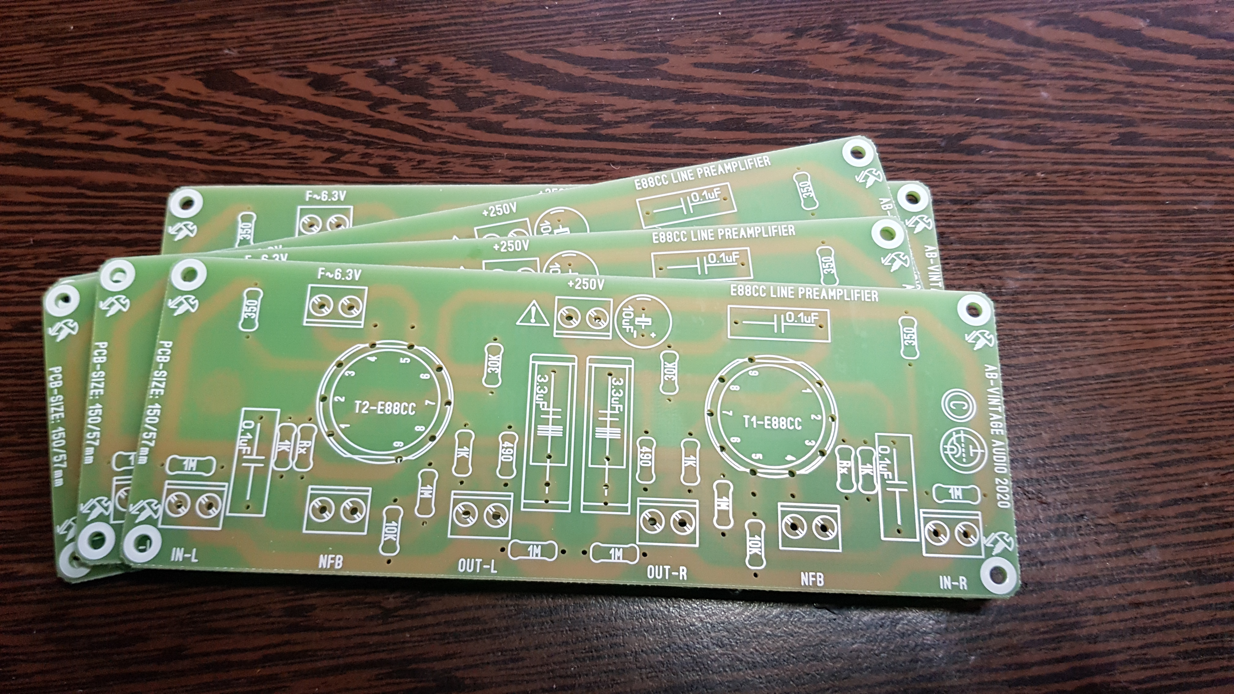

Au ajuns placile de la PCB-Electra, cam asa se prezinta; fata de acum 2 ani, cand au dat-o in bara cu silkscreen, acum pot sa spun ca totul a iesit ca in proiect. Ma pun sa montez azi unul si sper sa ajung sa il testez zilele astea, sunt cam prins cu altele.

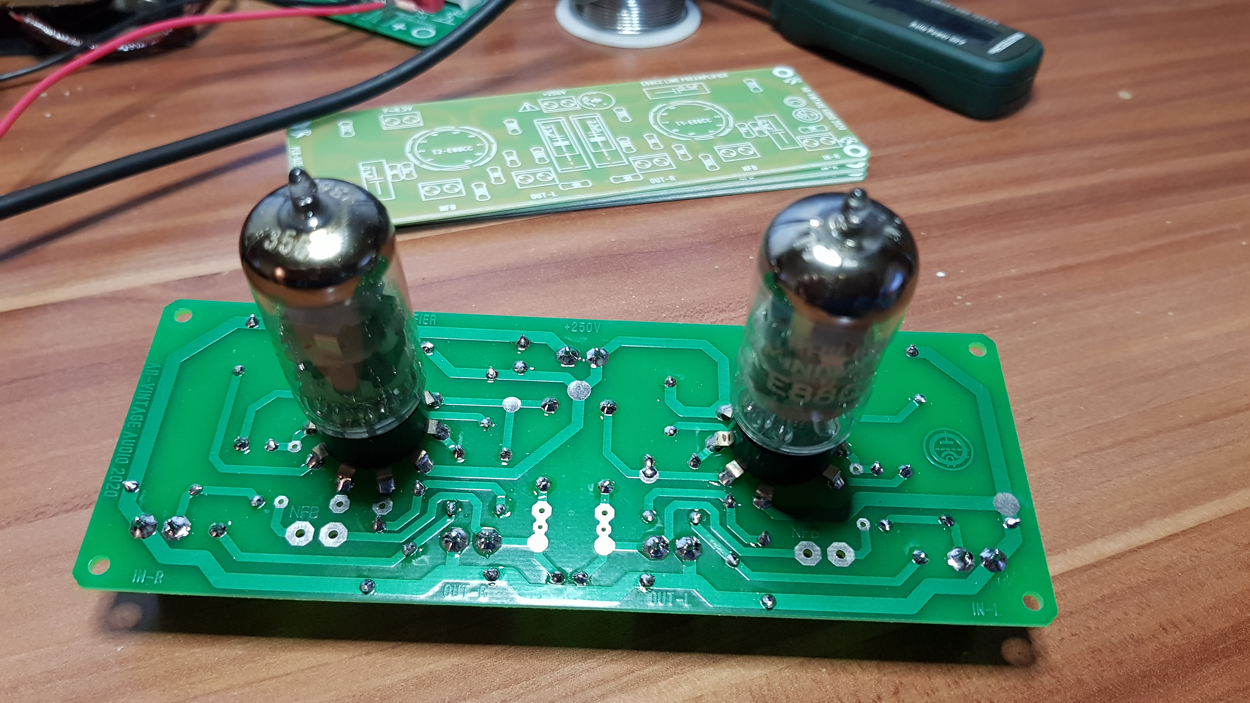

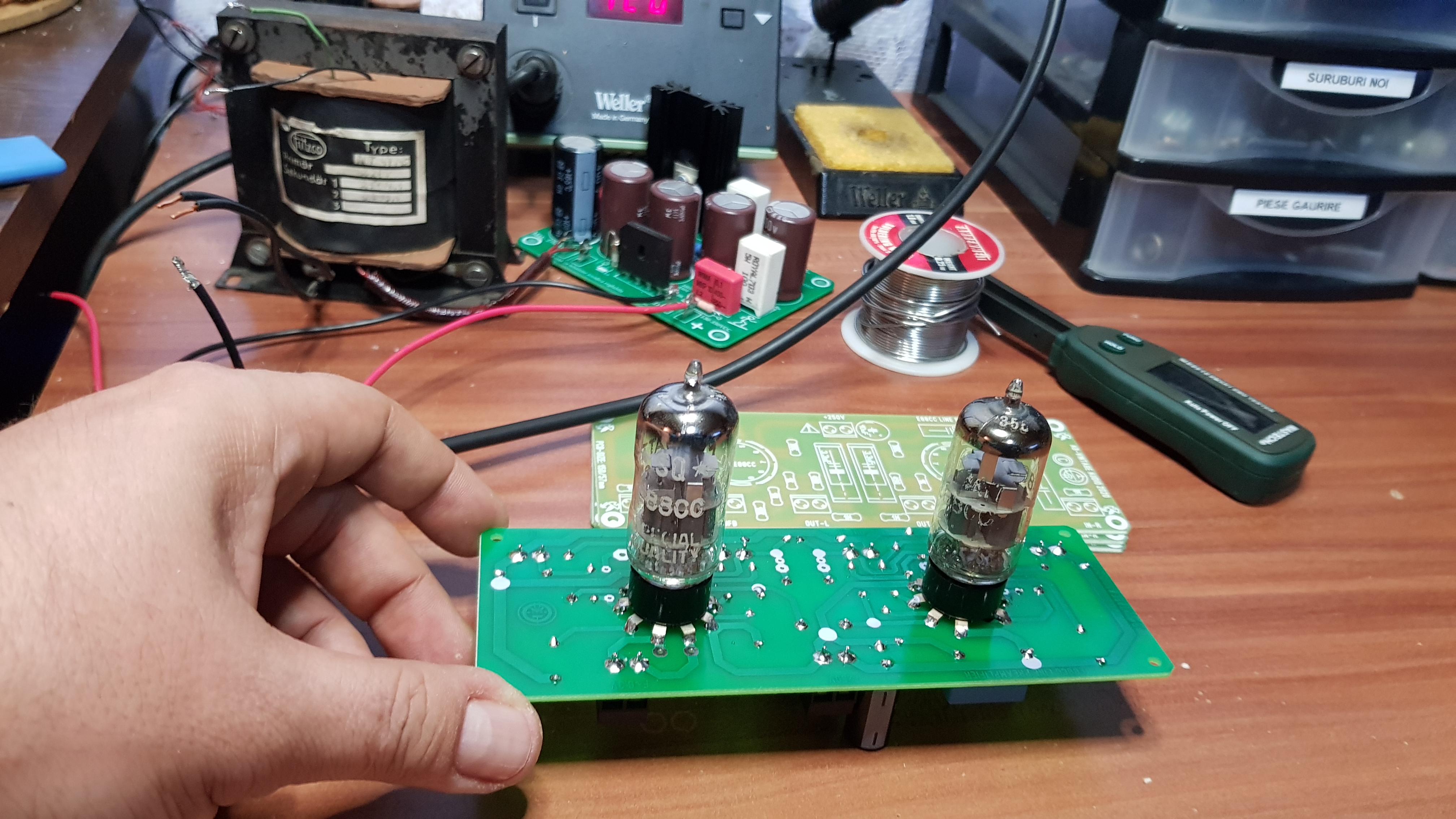

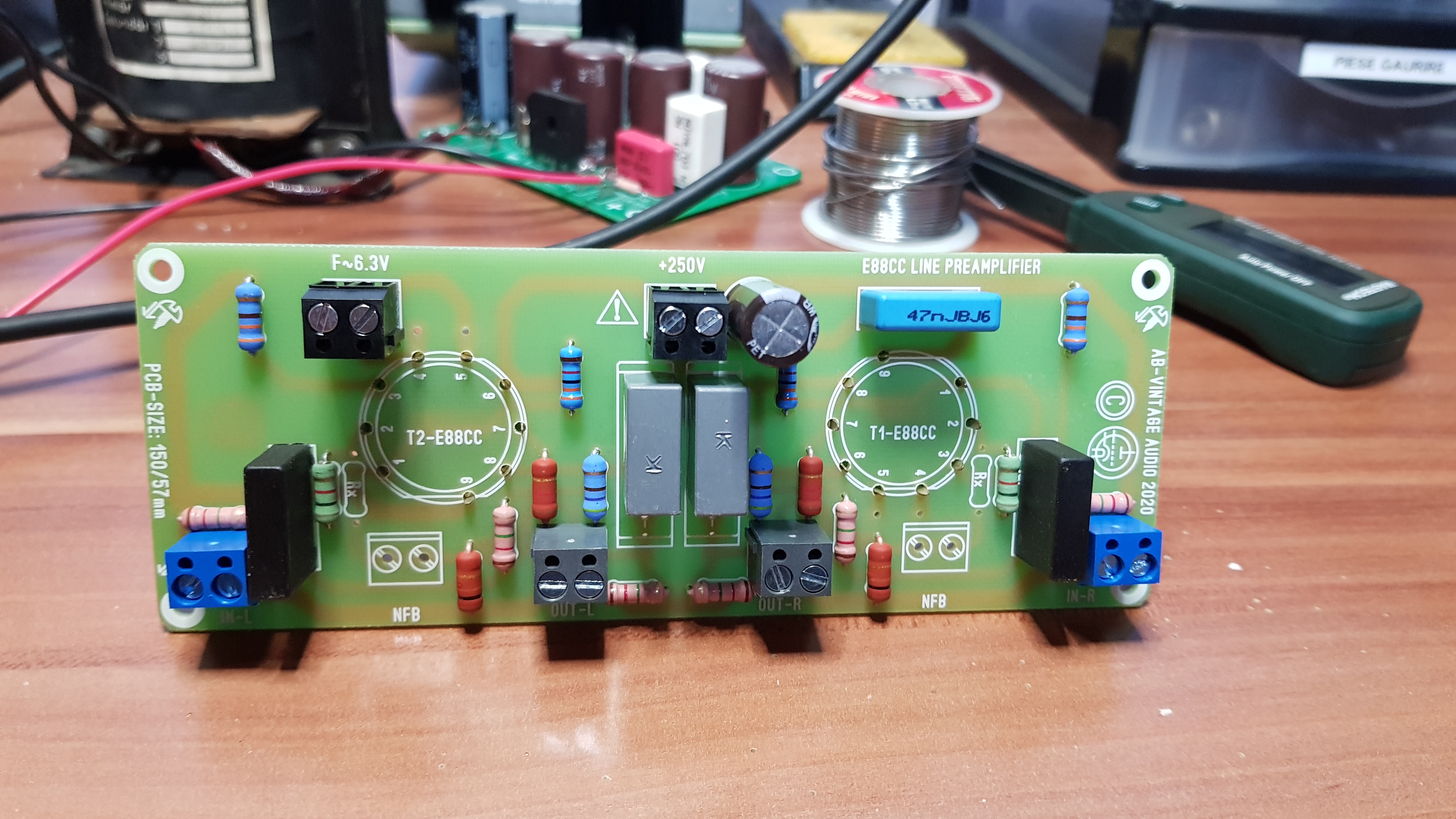

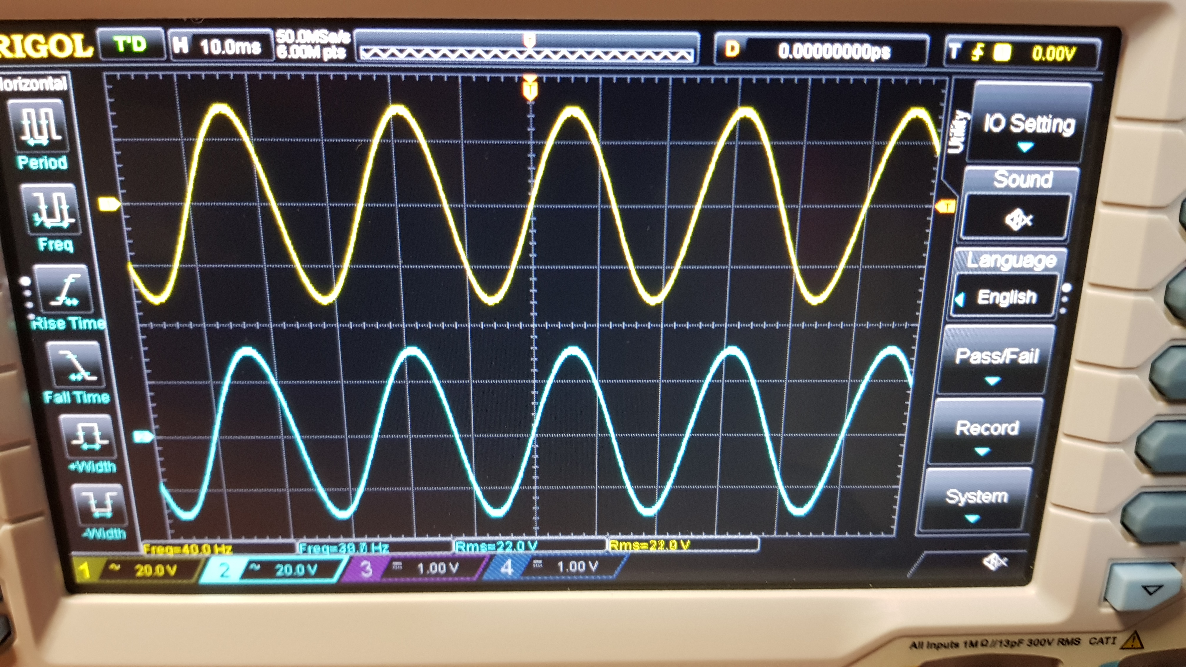

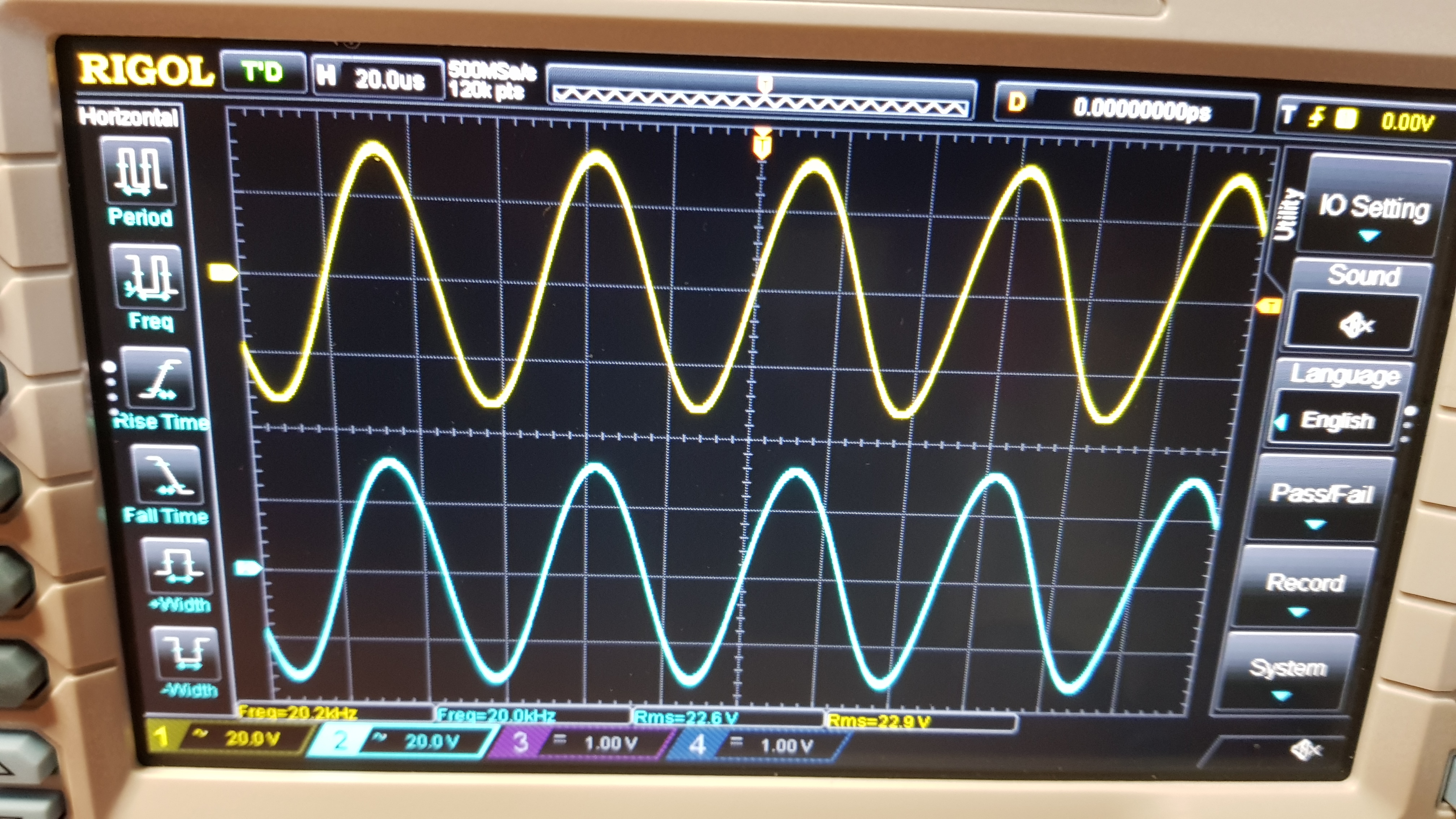

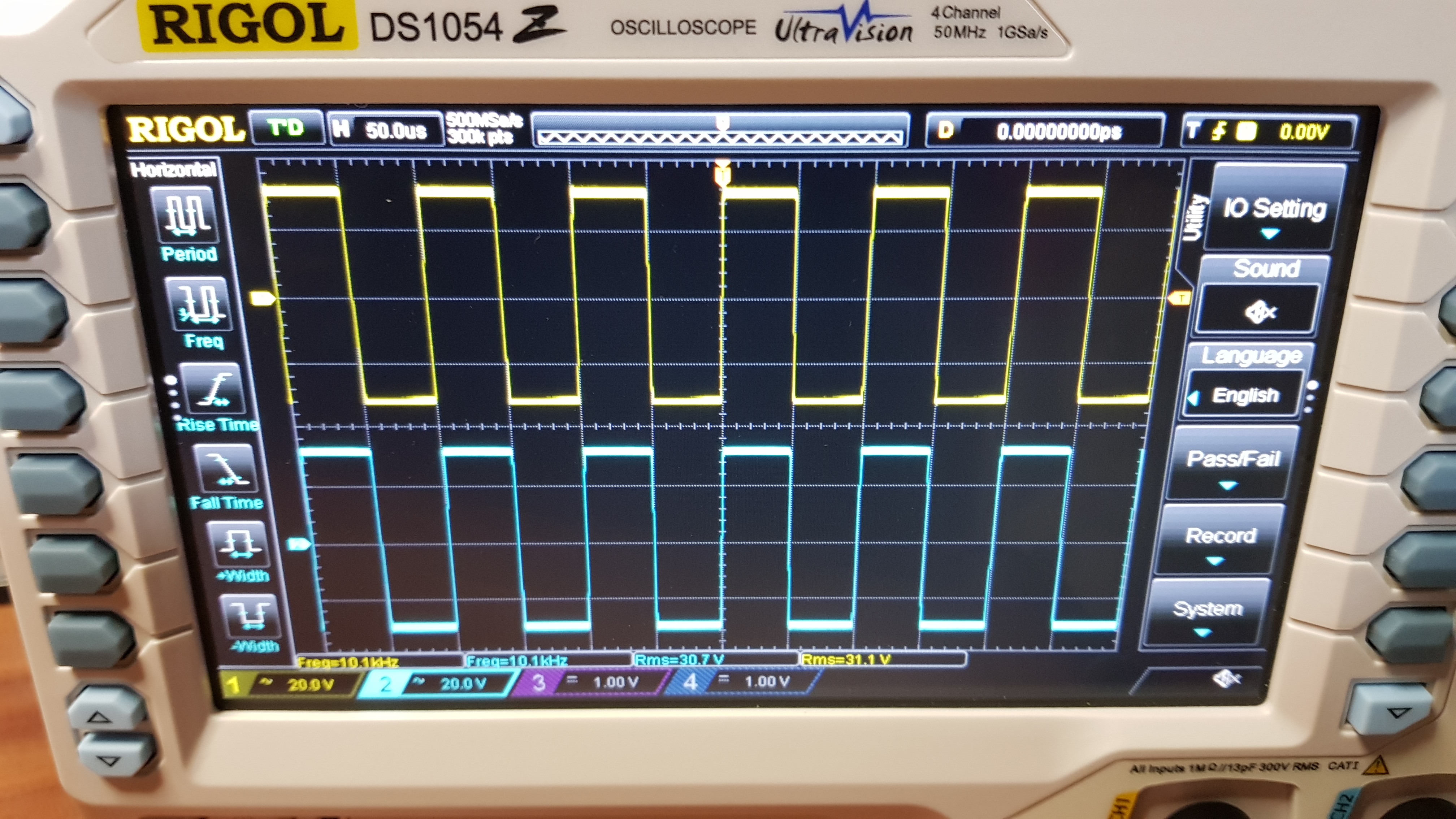

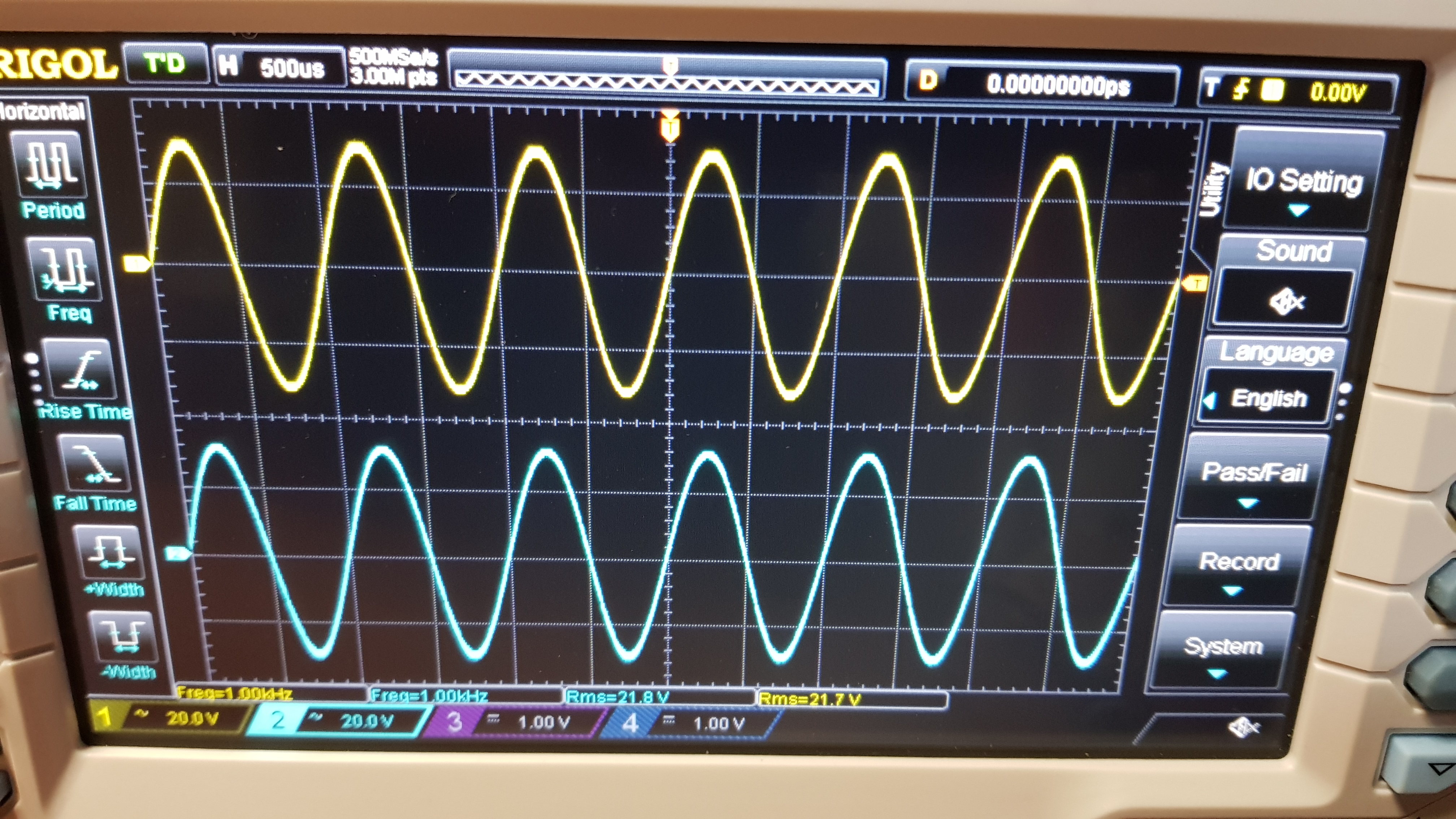

Montajul finalizat si masuratori pe osciloscop, am pus pozele mai jos, inca nu l-am "ascultat"...am pus direct generatorul si osciloscopul dupa ce l-am alimentat.

Sinewave 20KHz, 1V input

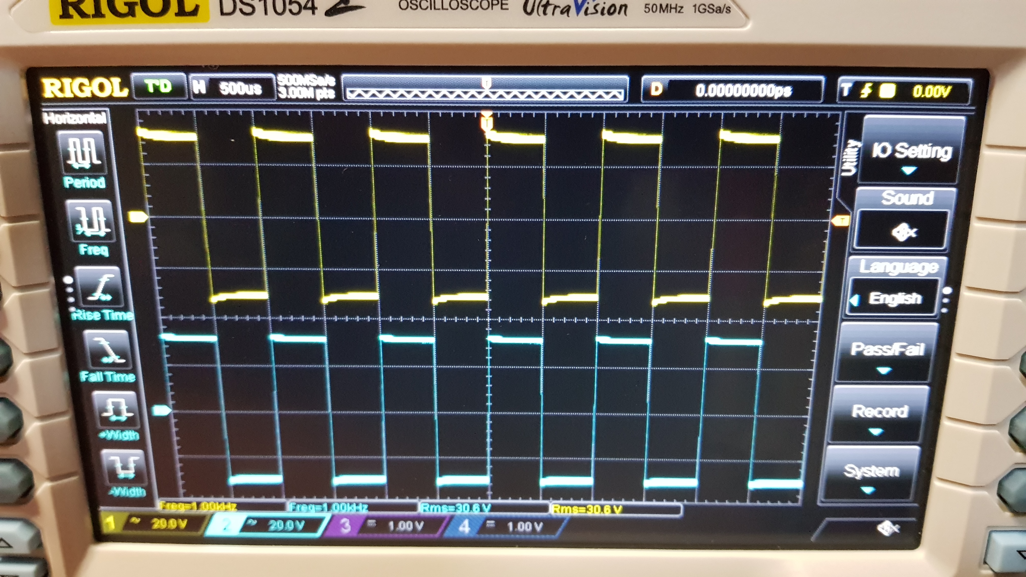

SQW 10KHz, 1V input
SQW 10KHz, 1V input

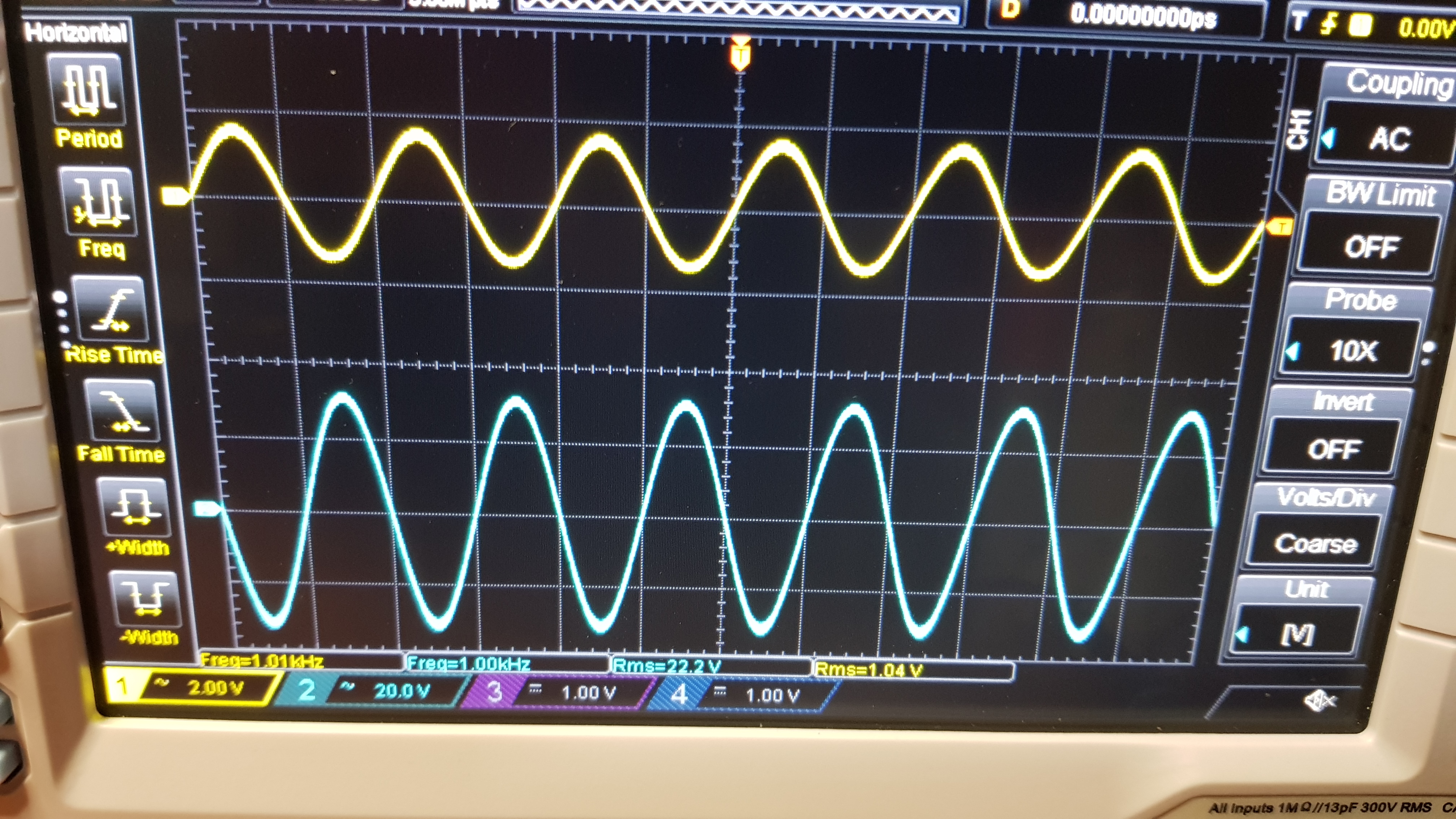

Sinewave 40Hz, 1V input
Sinewave 1KHz, 1V input
Montaj final 3
Montaj final 3
Montaj final 2
Montaj final 2
Montaj final 1
Montaj final 1
