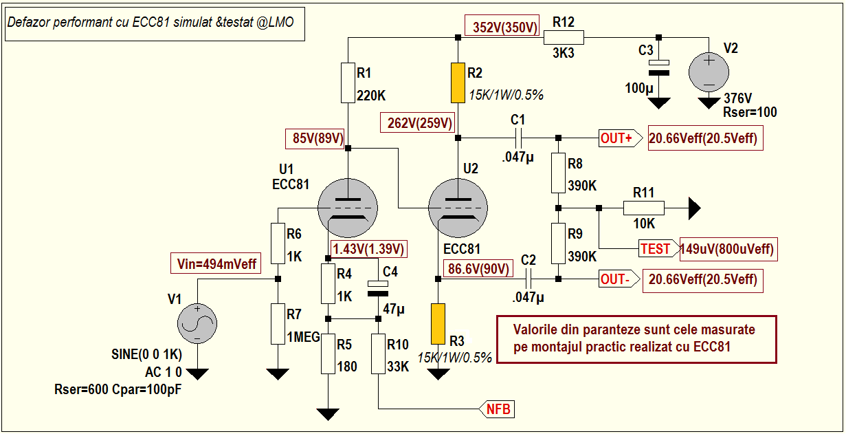

R8, R9 maxim 150k.
In acest caz...... defazorul va funcționa total diferit de cazul când R8, R9 au valoarea de 390k
Cred ca le-am pus de 100k dar o sa verific, m-am luat dupa o schema similara...in rest, ar mai trebui modificat ceva in cazul defazorului cu ECC81?
addybiru scrie: Mie Sep 09, 2020 9:42 pm Cred ca le-am pus de 100k dar o sa verific, m-am luat dupa o schema similara...in rest, ar mai trebui modificat ceva in cazul defazorului cu ECC81?
Schema nu este desenată de mine, așa că mai multe nu comentez. Ți-am dat deja un indiciu în postarea anterioară, legat de sarcina defazorului.

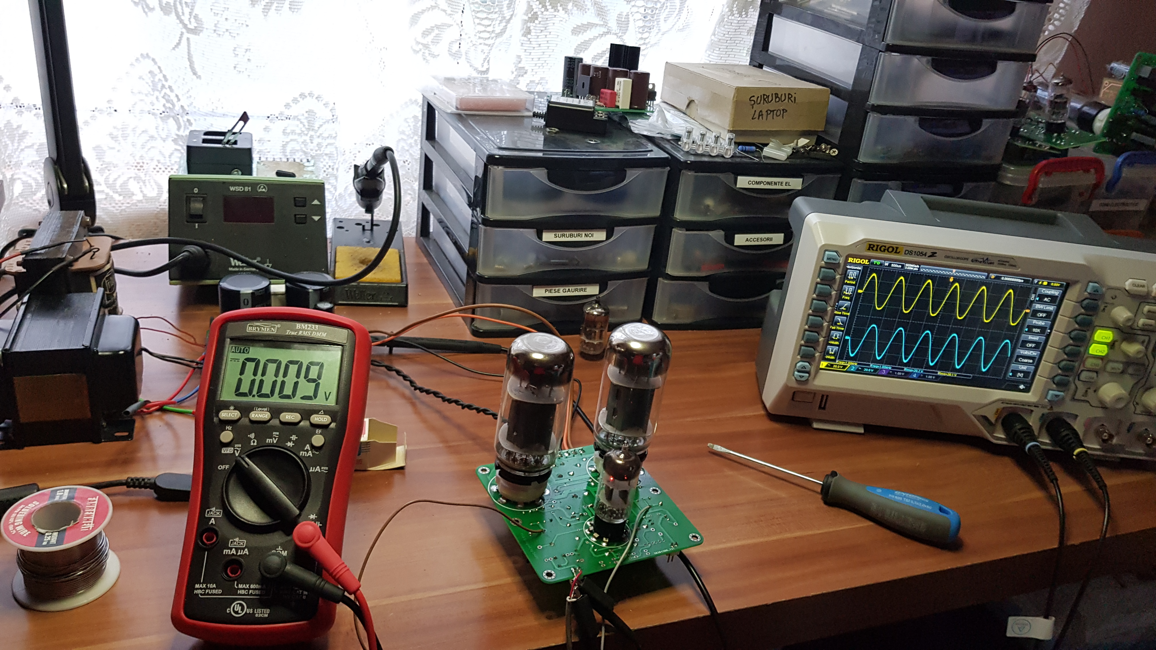

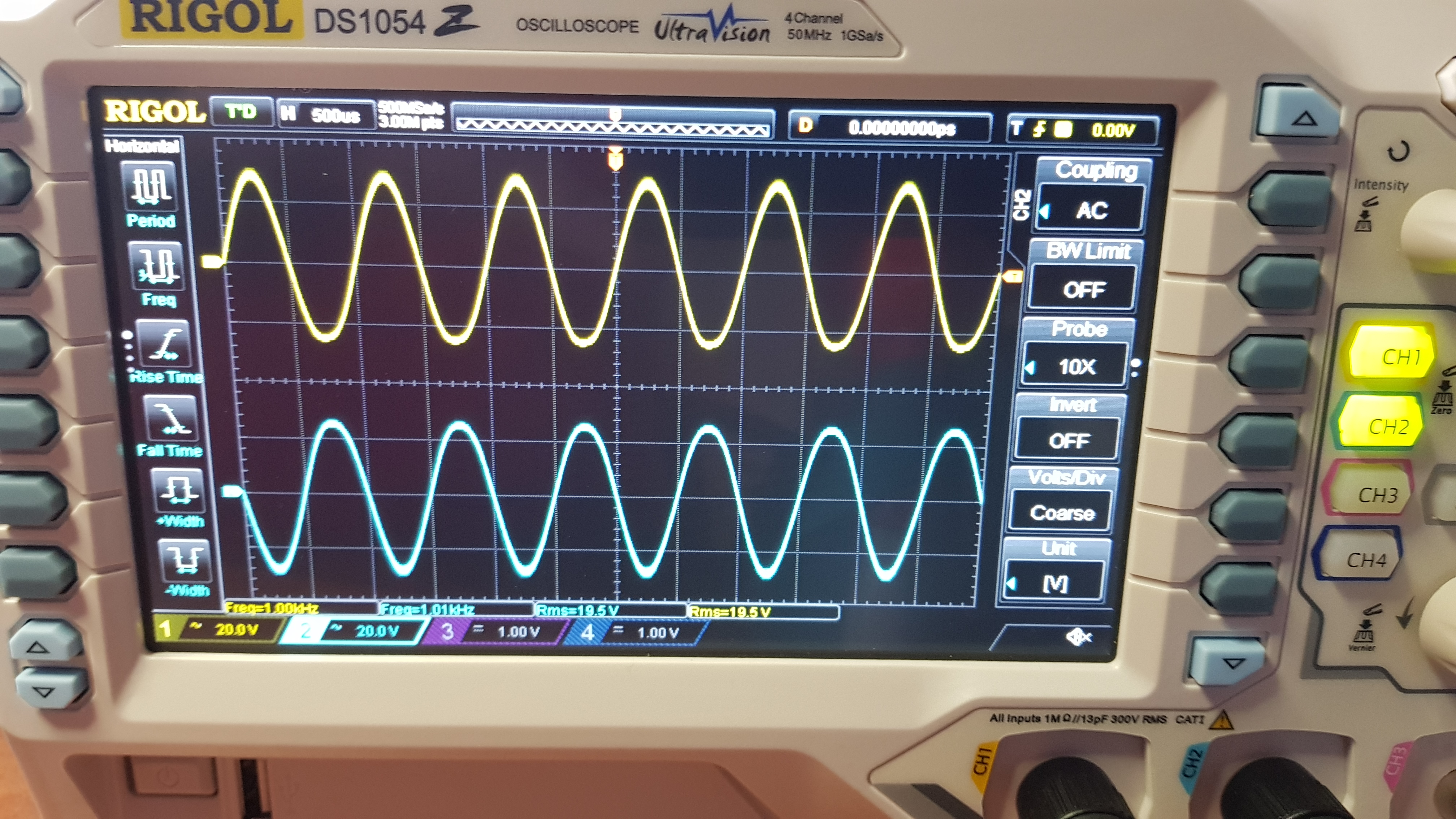

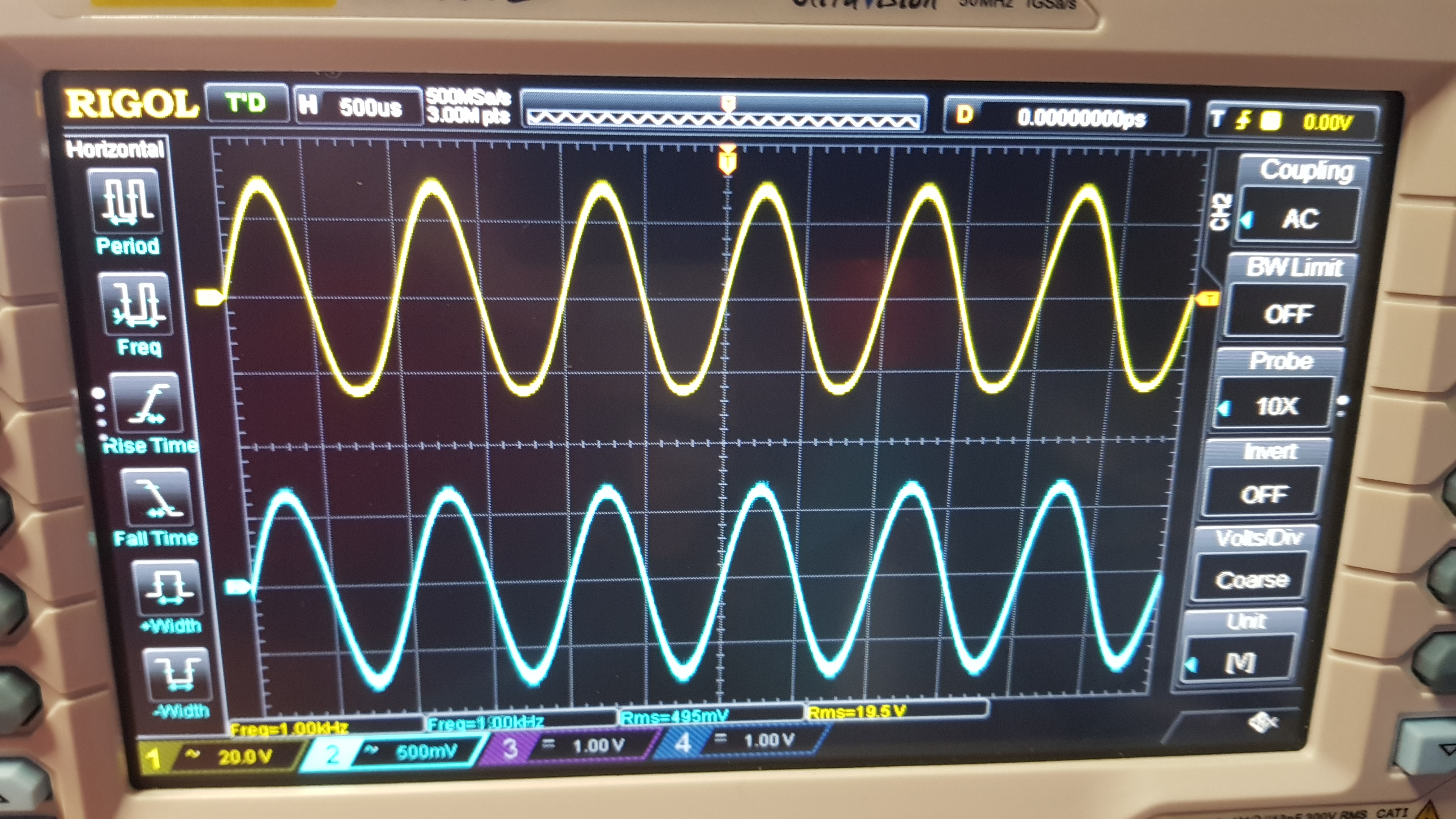

Azi mi-am facut timp sa masor si defazorul din postare, rezultatele se pot vedea in poze, pentru 390V Ua, 490mV Uin am obtinut 19.5V dar cu ceva deformari ale sinusoidei asa cum se poate observa. Sa vedem daca e loc de mai bine, daca se mai poate optimiza ceva...oricum, il voi testa si cu NFB, cand am trafurile de iesire pe birou.
Am uitat sa specific, am mai facut unele modificari ulterioare, R8 si R9 au 100K, rezistorul pe alimentare avea valoare cam mare asadar am pus unul de 2.2K/3W; tensiunile corespund cu cele din schema, cu mici diferente. Mai am de montat un semireglabil in loc de rezistorul din NFB si inca unul pentru reglajul simetriei iesirilor din defazor, probabil azi rezolv si cu astea.
