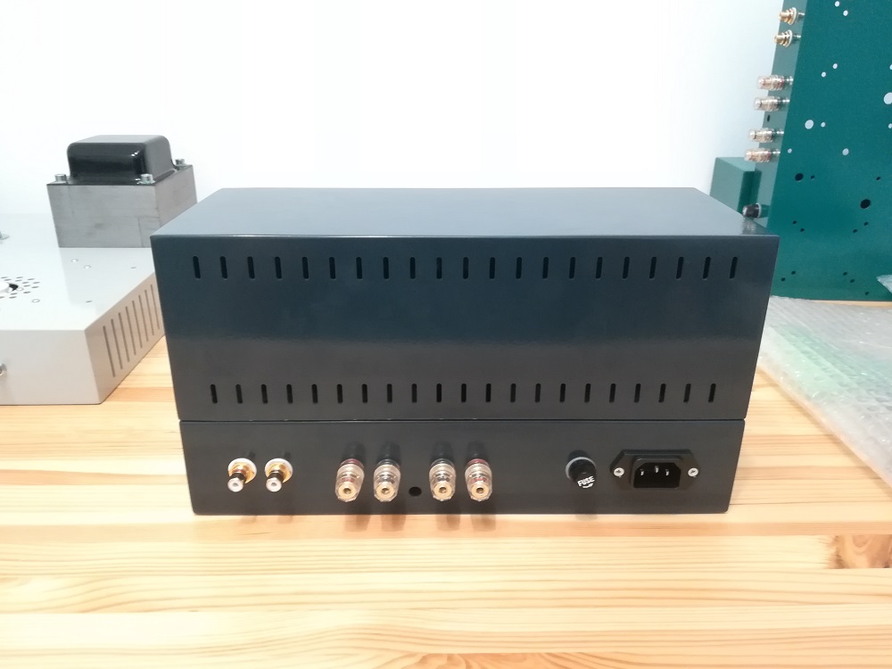

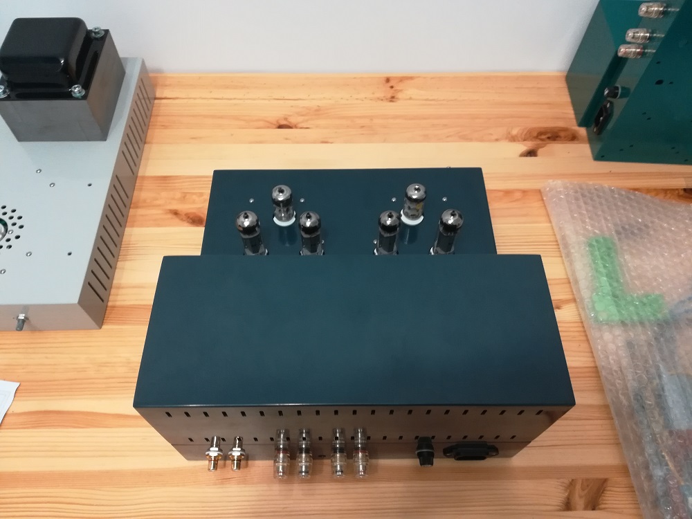

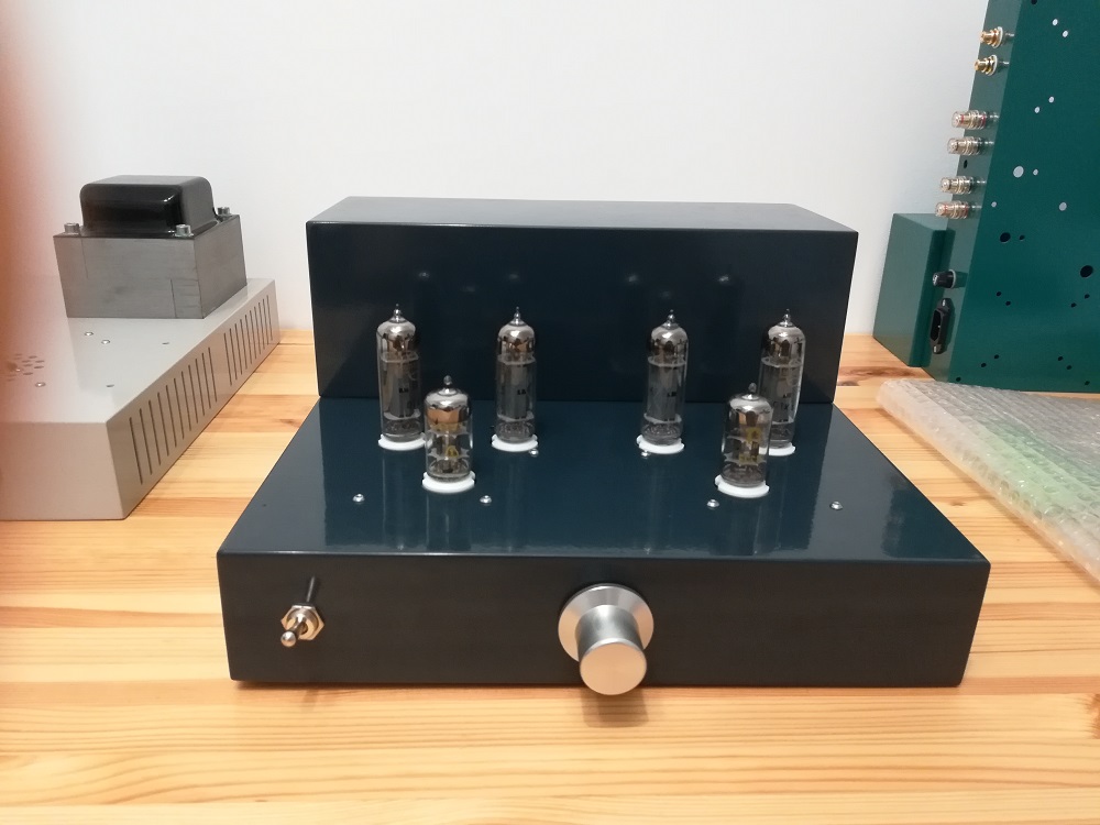

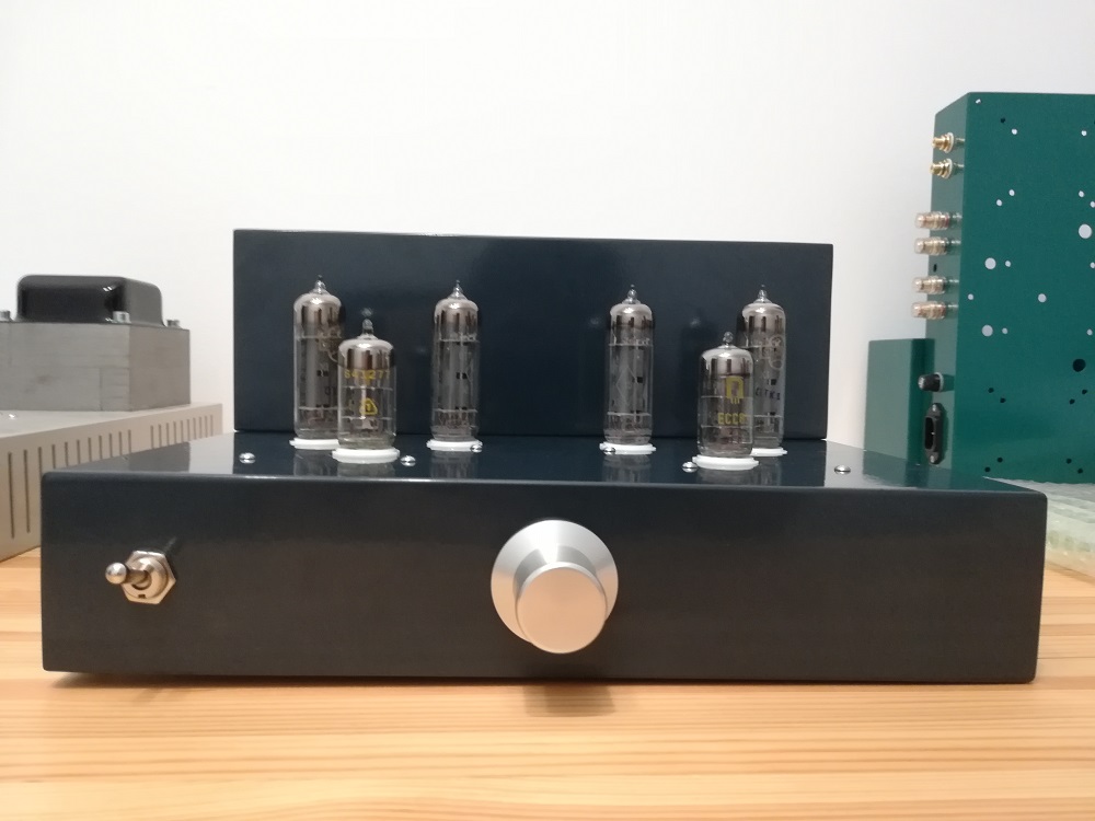

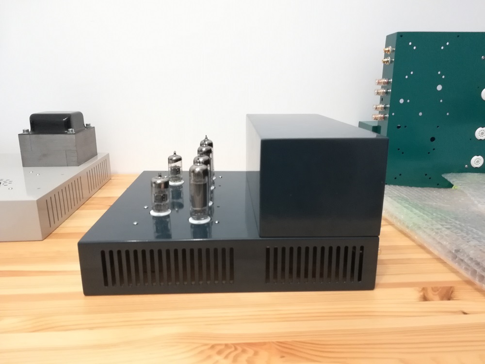

Am reusit si eu dupa un an de zile sa asamblez amplificatorul acesta cu el84 in cazul meu varianta ruseasca, urmeaza in urmatoarele zile ceva reglari pe acolo si pus la treaba :-)
Lampi folosite ECC83 RFT si 6P14P-EV
Cam asta a iesit pana acuma :)

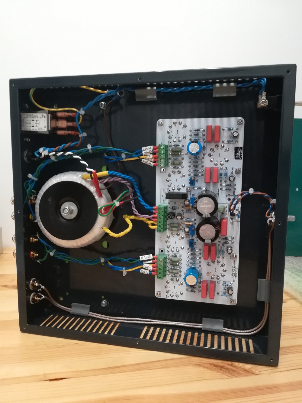

Câteva poze cu construcția mea a acestui amplificator, cine dorește sa construiască acest amplificator și dorește sa folosesca pcbul folosit de mine poate sa își comande personal placa la pcbway, în link-ul de mai jos dacă se accesează în descrierea postari respective este un link direct către pcbway unde am pus eu fișierele gerber și de acolo se pot comanda, doar ca minimul de pcb e 5 buc
