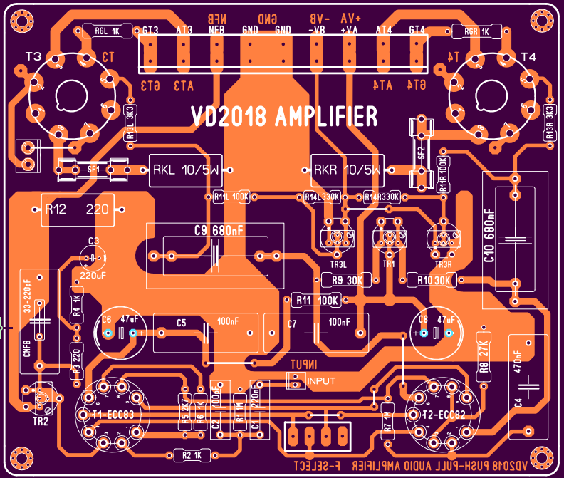

Pai construiește și VD2018, pana o sa fac eu placa mai este, oricum ceea ce as face eu trebuie testat înainte și după făcuta placa, la lume de obicei trebuie totul la sigur și eu nu am timpul necesar pt a face teste doar ca să vând 10placi, dacă aveți o schema care doriți pot sa va proiectez placa dar nu de dragul de a proiecta.
Schema de la Studer e interesata, sunt curios acel defazor ce performante are
Aveam o "clona" de VD2018 desenata in Sprint Layout la scurt timp dupa ce s-a finalizat cablajul...nu am finalizat-o si nu am facut-o publica din pricina copyright si a altor "chestii" dar nu cred ca se supara nimeni daca desenez una similara, pt uz DIY.

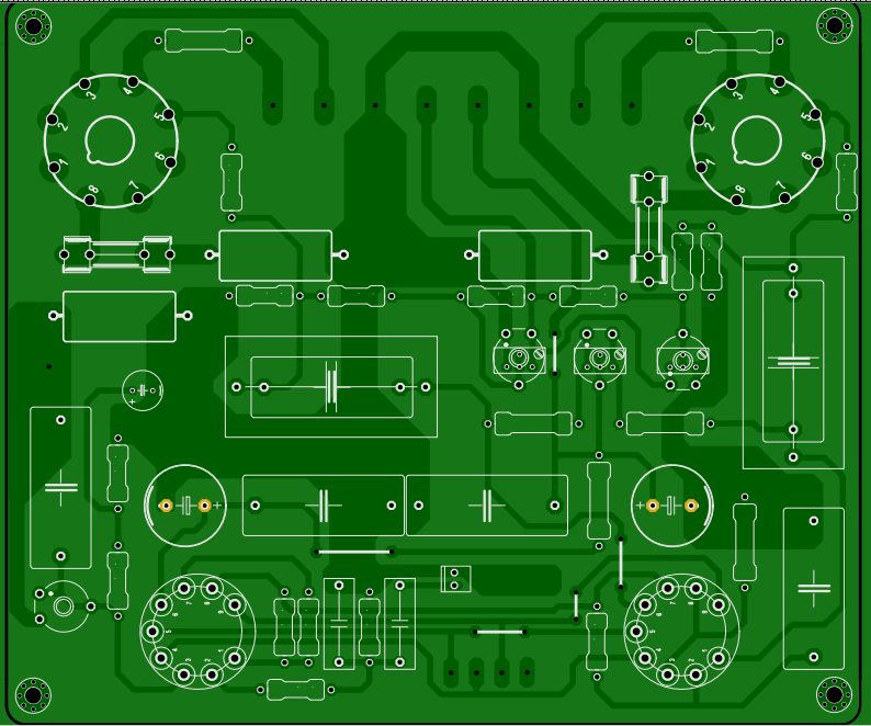

Asta e varianta de VD2018 mai nasoala pe care am inceput-o acum un an si ceva, vroiam sa fac versiunea cu negativare fixa.

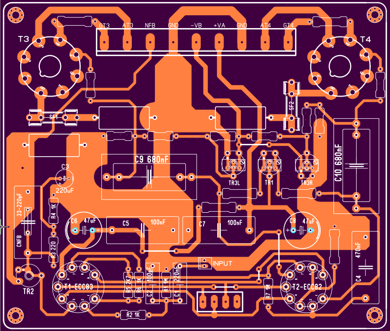

Azi am avut putin timp asa ca am mai lucrat la cablaj...daca cumva este o problema si incalc niste drepturi de autor, voi sterge proiectul, as vrea totusi sa-l fac pt mine, nici vorba de cablaje la fabrica si as vrea sa fie primul proiect pt anul viitor...intr-un fel, parca nu as pune Hammond-urile pe Concertina, mai bine le voi folosi la acesta.
Schema desenată de mine este la liber, despre cablaj vorbește cu Don Petru.
TR2 pune multitura.
Bun, pun TR2 multitura si il voi aborda pe Donute Petrisor in privat, poate imi da voie sa ma folosesc de layout-ul lui...alte sugestii mai sunt? In legatura cu cablajul de mai sus, ideea e ca vreau sa-l fac cu negativare fixa, UL, tuburi ECC82,83 si finale 6P3C; valorile le-am gasit in documentatie, pentru aceasta varianta.
LE: Am discutat cu autorul pcb-ului si ma pot folosi de layout-ul original VD2018, ii multumesc pentru aprobare.
La varianta asta am ajuns aseara, am pus TR2 multitura, am trecut valorile componentelor si am mai jonglat putin cu layout-ul...Am parcurs subiectul de pe Tehnium Azi, cred ca am ales bine valorile, desi varianta mea nu e chiar printre cele prezentate acolo: negativare fixa, UL, 6k6, ECC82-83, finale 6P3C (E), alimentare 450V.
