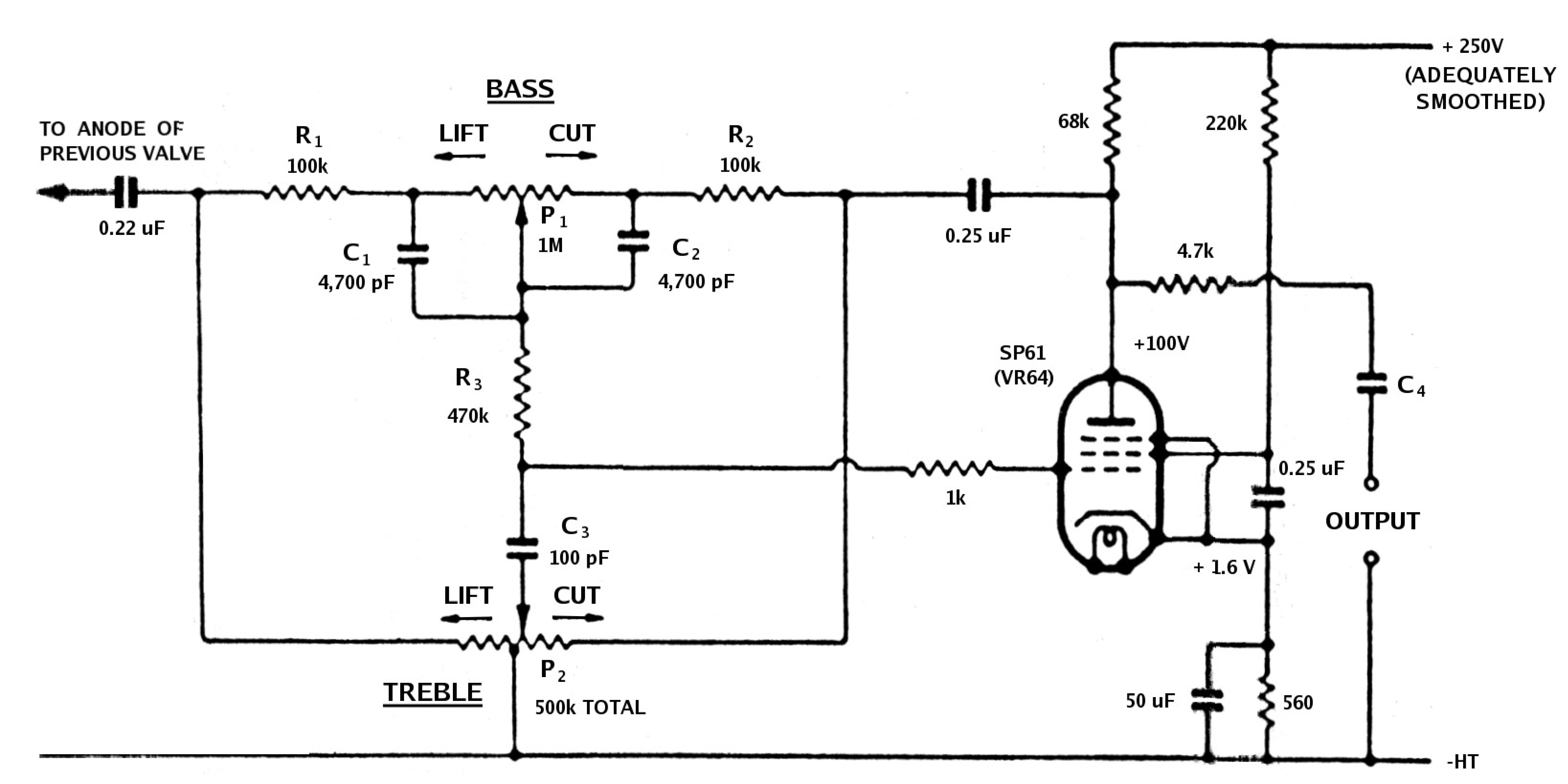

NegativeFeedback Tone Control
Epure
Originalul publicat pentru prima oară de Peter Baxandall în Wireless World din octombrie 1952. Ar fi interesant de experimentat cu o lampa dubla ECF sau PCF din care trioda inaintea corectorului ca preamplificator.

Frumos...dar azi e cam prohibitiv un asemenea potentiometru, cel de 500k cu priza mediana, care banuiesc ca trebuie sa fie si liniar, logaritmice se mai gasesc...
A propos de ECF...incet-incet ajungem la schema de Dynaco ST70? :D
