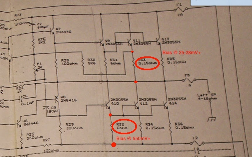

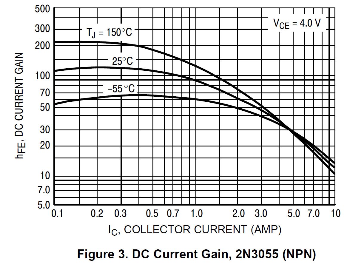

Câteva amănunte despre bias și un extras din schema folosită în primele seriile amplificatoare Bedini și de ce nu se pot folosi anumite tranzistoare in amplificatoare ce funcționează în clasa A :

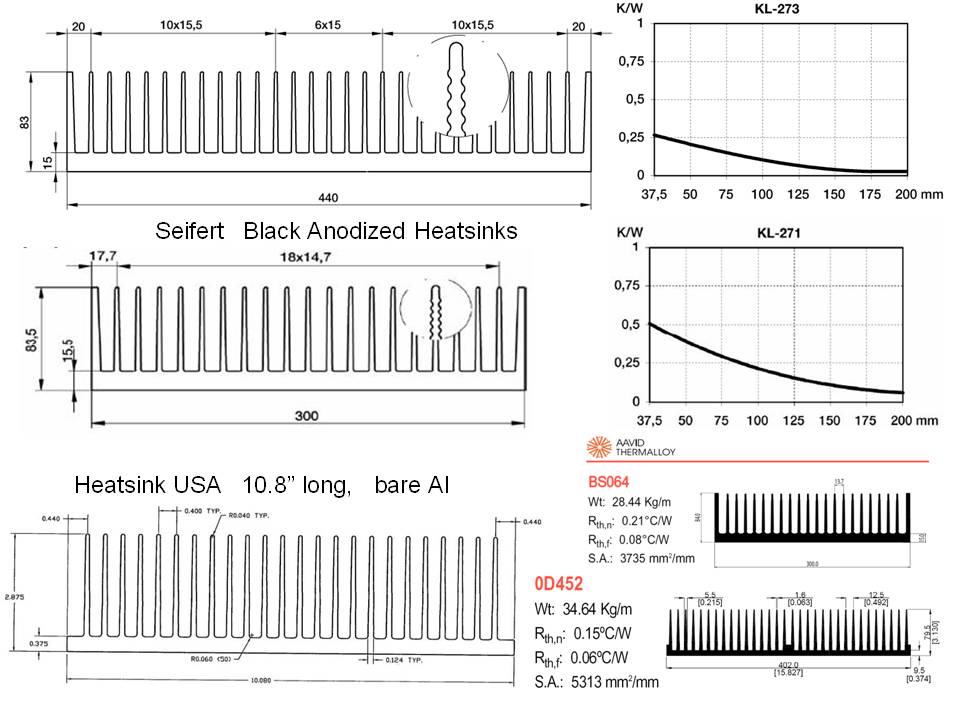

Pe Ebay se pot comanda radiatoare eficiente pentru cei ce doresc să-și confecționeze singuri carcase pentru amplificatoare în clasa A .
Recomand " călduros " doar monoblocuri , nicidecum stereo ( dual mono ) , temperatura carcasei ar putea fi prea mare ...

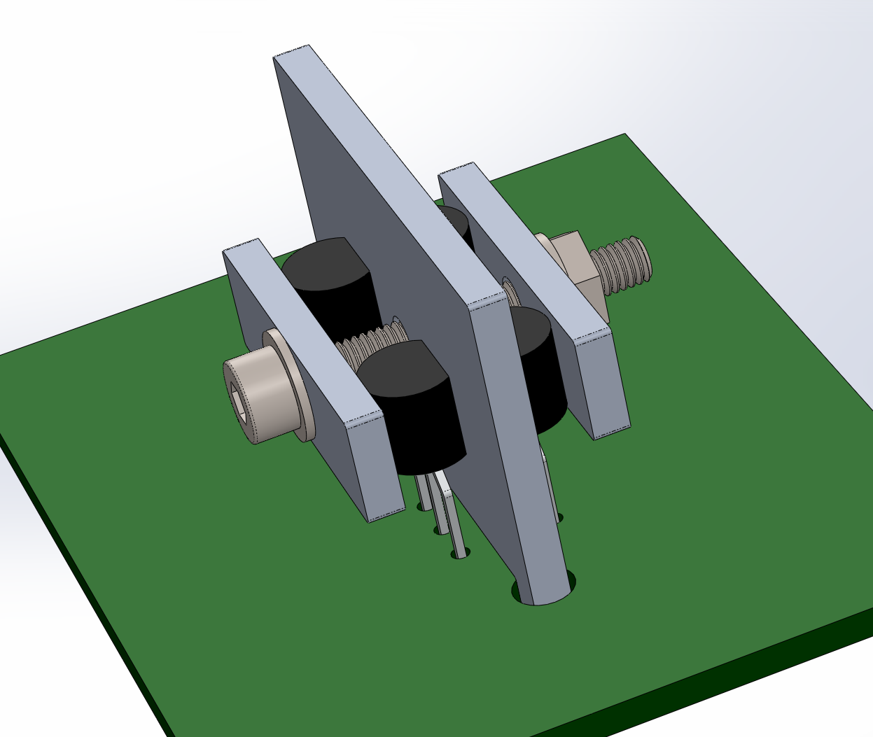

PS: Pentru cei care nu stiau, ca mine, 1302 este PNP-ul.

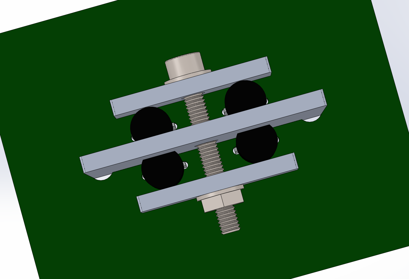

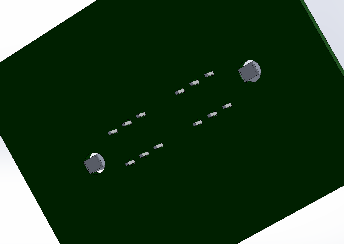

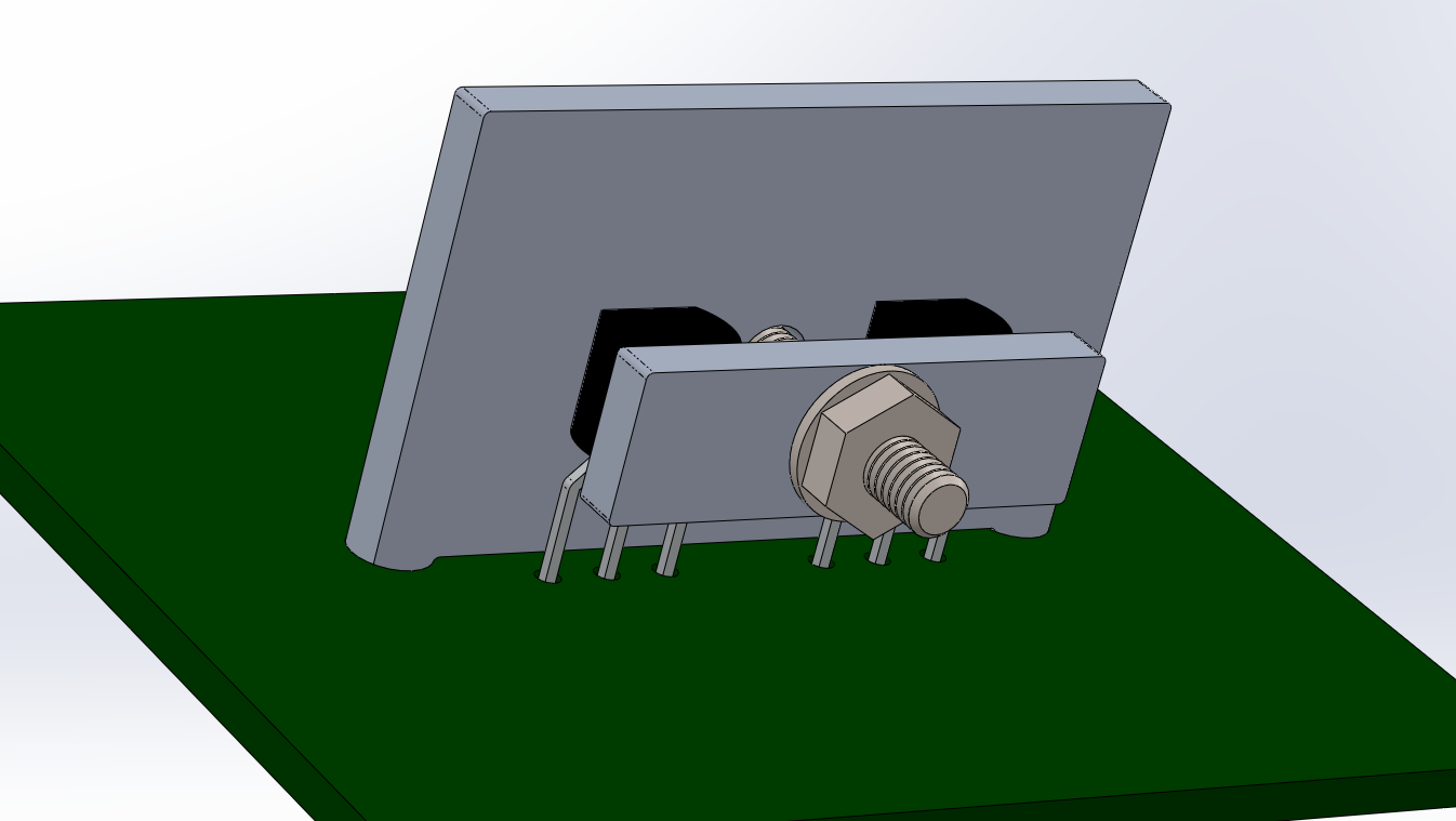

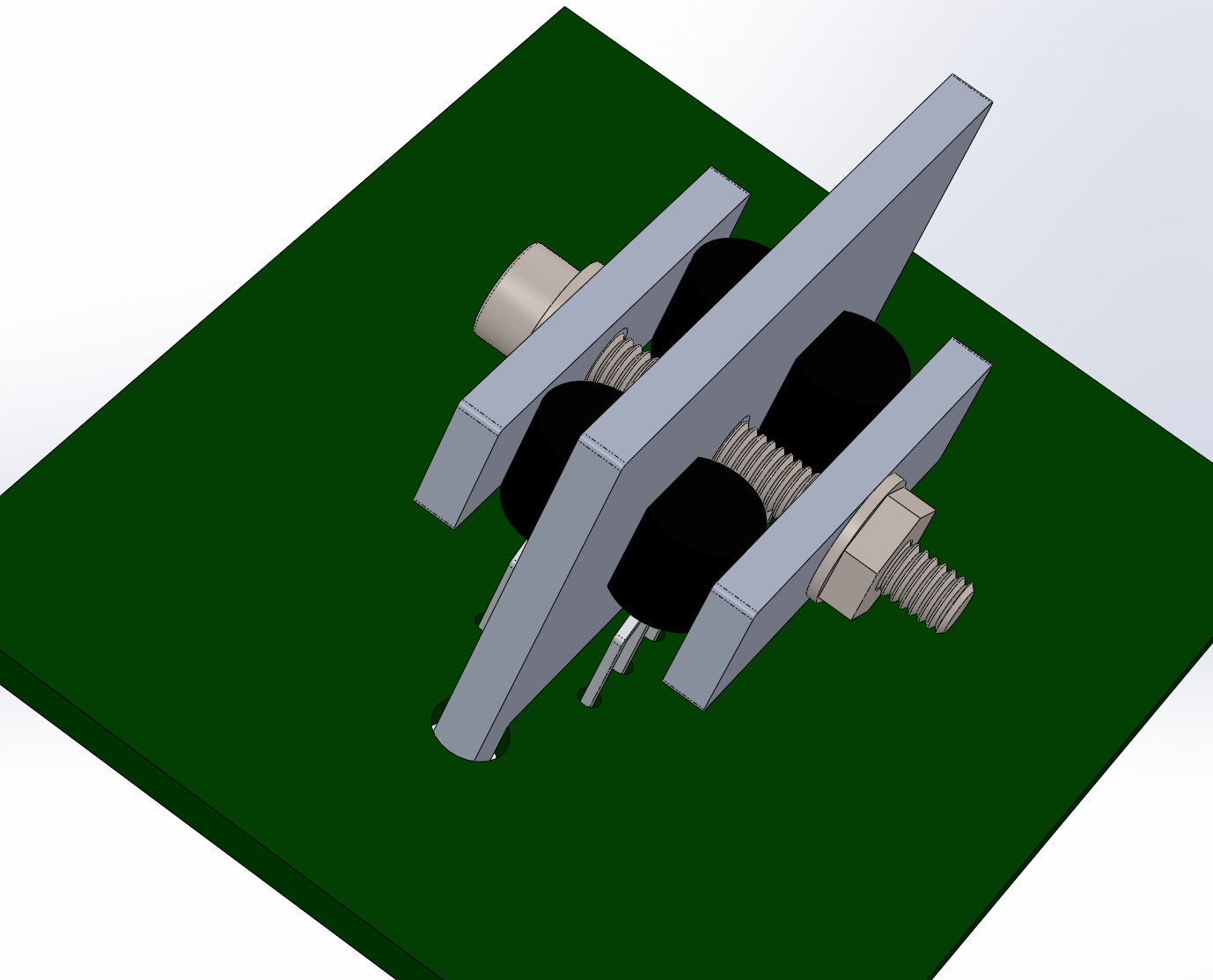

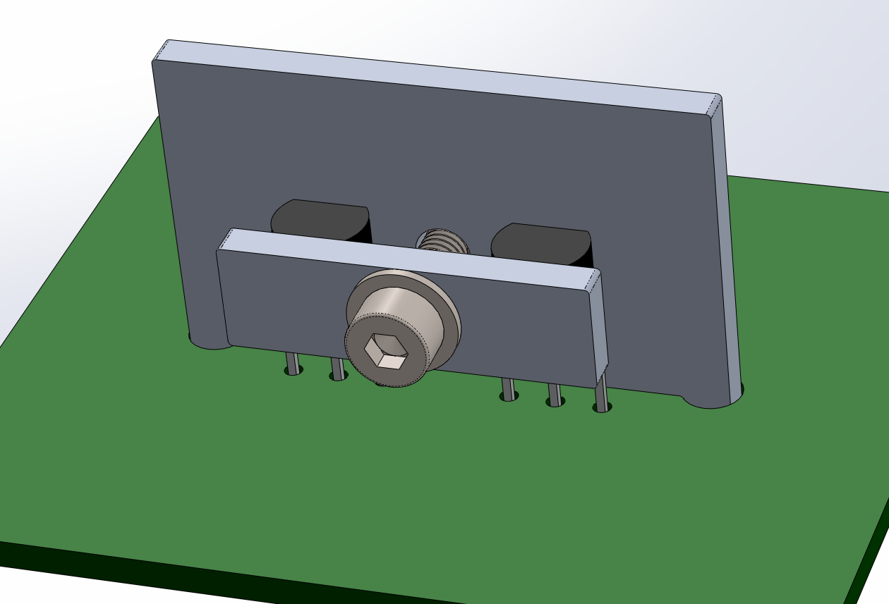

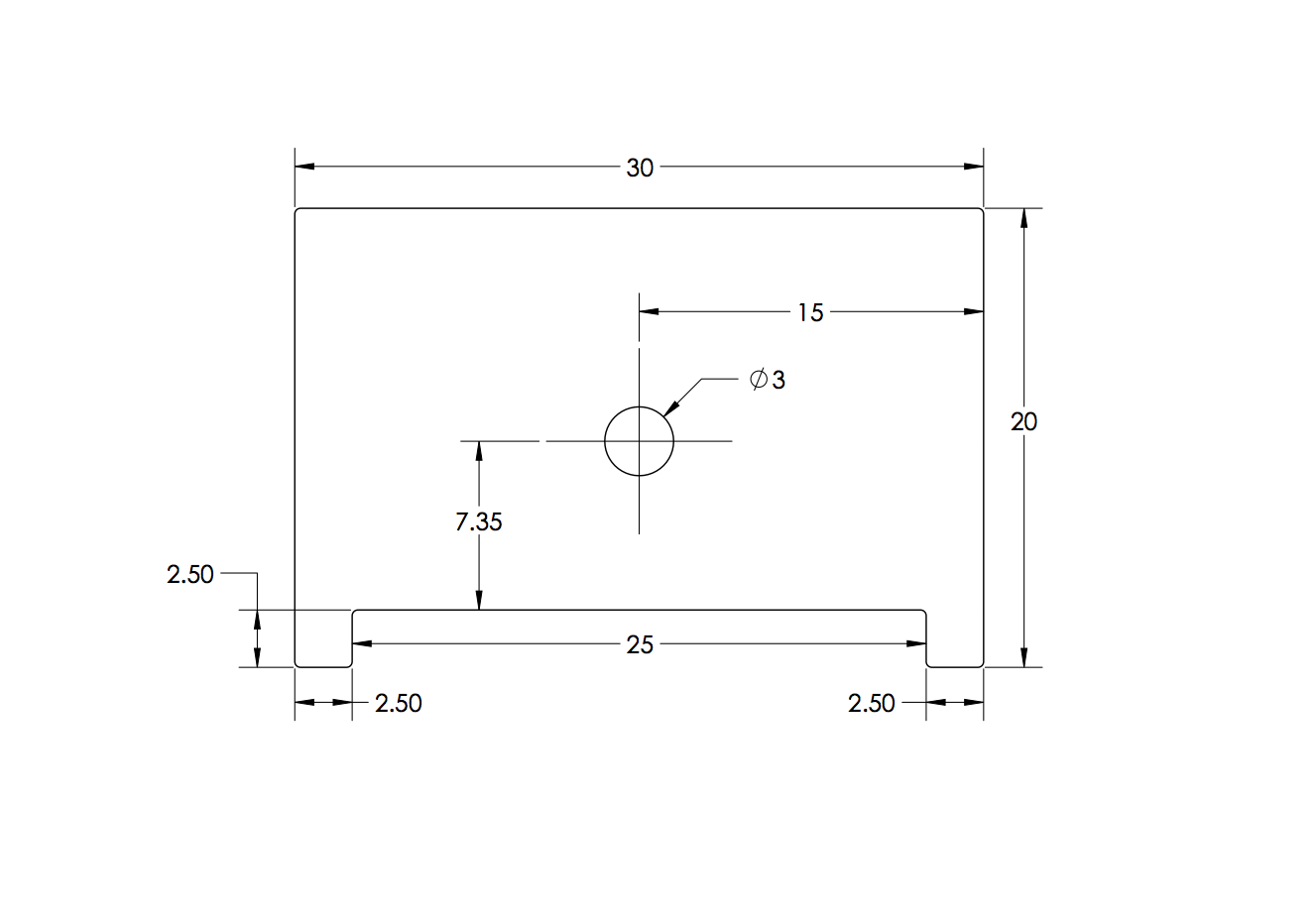

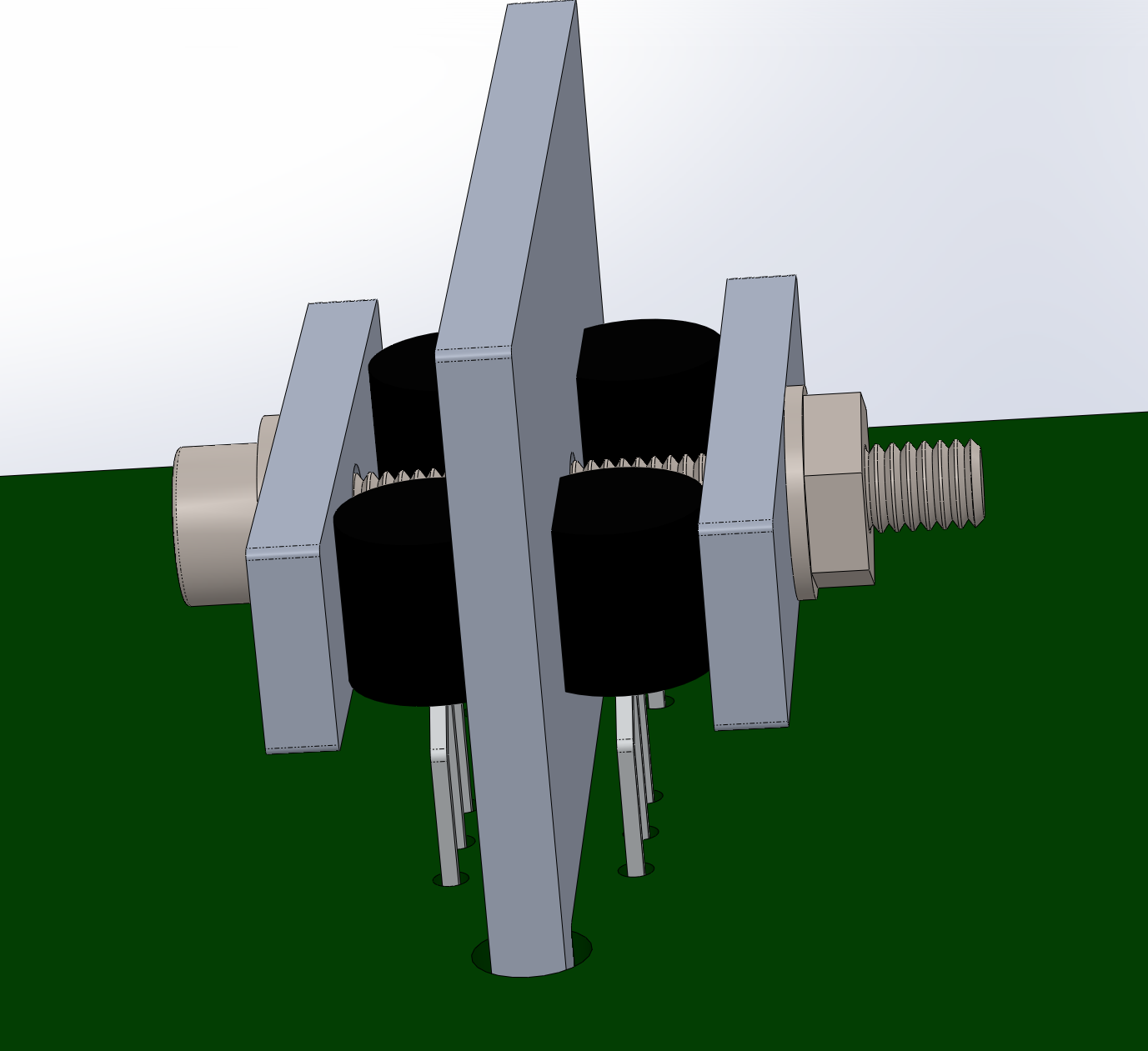

Sper ca nu gresesti ca habarnistii de dincolo , sper sa cuplezi fata-n fata tranzistoarele complementare din etajele diferentiale 390x ... ca sa nu mai ai probleme cu deriva termica .
Uite un exemplu putin cam exagerat de cuplaj termic pentru etajul de intrare :
- cuplaj termic tranzistori intrare 8.png (43.13 KiB) Vizualizat de 2517 ori
- cuplaj termic tranzistori intrare 7.png (213.51 KiB) Vizualizat de 2517 ori
- cuplaj termic tranzistori intrare 6.png (206.06 KiB) Vizualizat de 2517 ori
- cuplaj termic tranzistori intrare 5.png (121.2 KiB) Vizualizat de 2517 ori
- cuplaj termic tranzistori intrare 4.png (88.64 KiB) Vizualizat de 2517 ori
- cuplaj termic tranzistori intrare 3.png (168.13 KiB) Vizualizat de 2517 ori
- cuplaj termic tranzistori intrare 2.png (120.31 KiB) Vizualizat de 2517 ori
- cuplaj termic tranzistori intrare 1.png (229.81 KiB) Vizualizat de 2517 ori
In teorie trebuie cuplate termic între ele toate cele patru tranzistoare din intrare , metoda cu varniș termoretractabil este simplă , ieftină și eficientă dar pentru un singur diferențial ...
In fine , e bine și așa !
Eu as fi folosit capsule duble SMD 390x și un circuit DC Servo activ , ca o garanție a stabilității offset-ului .

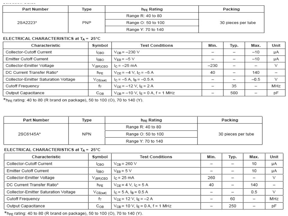

Cele mai bune tranzistoare audio de putere din lume , încă disponibile la vânzare :
Sanken 2SA2223 PNP fT=35Mhz, Cob=500pF
Sanken 2SC6145 NPN fT=60Mhz, Cob=250pF
- Sanken .jpg (113.19 KiB) Vizualizat de 2477 ori
