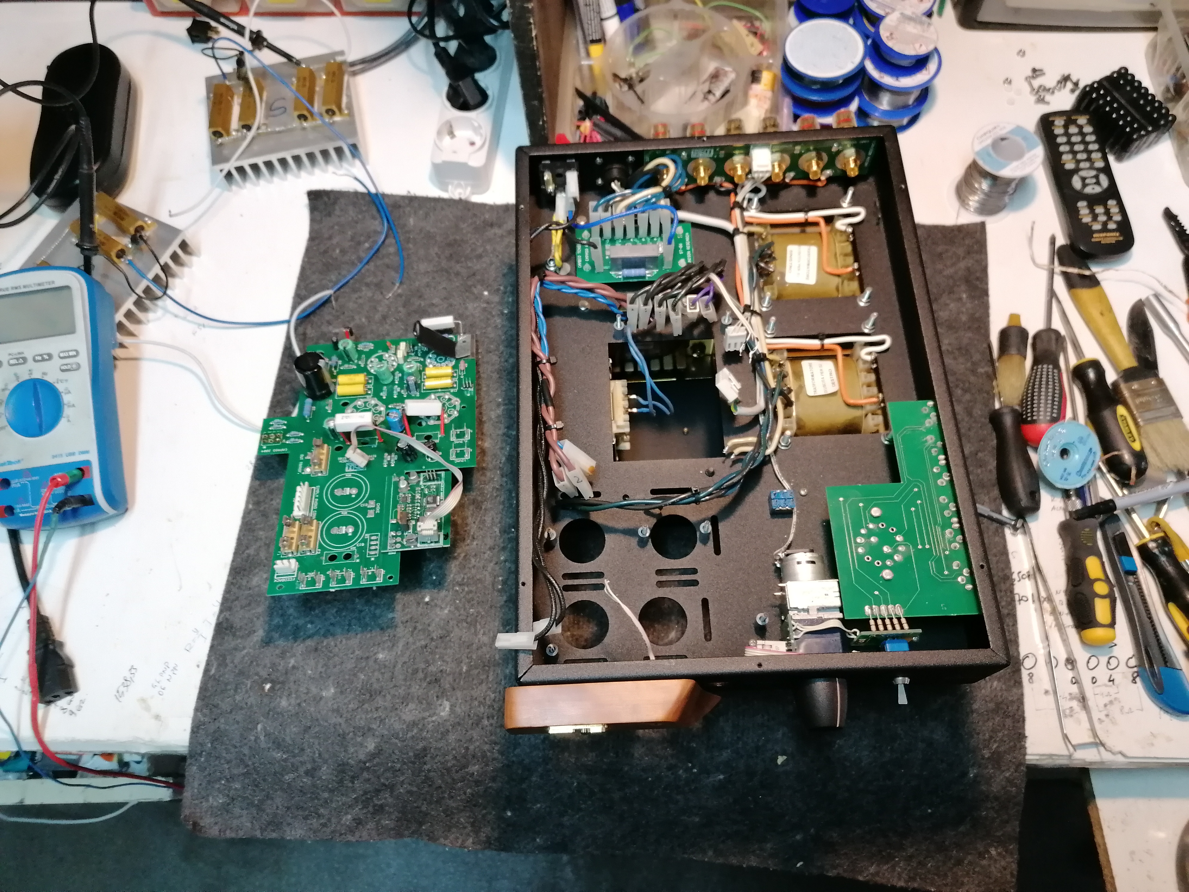

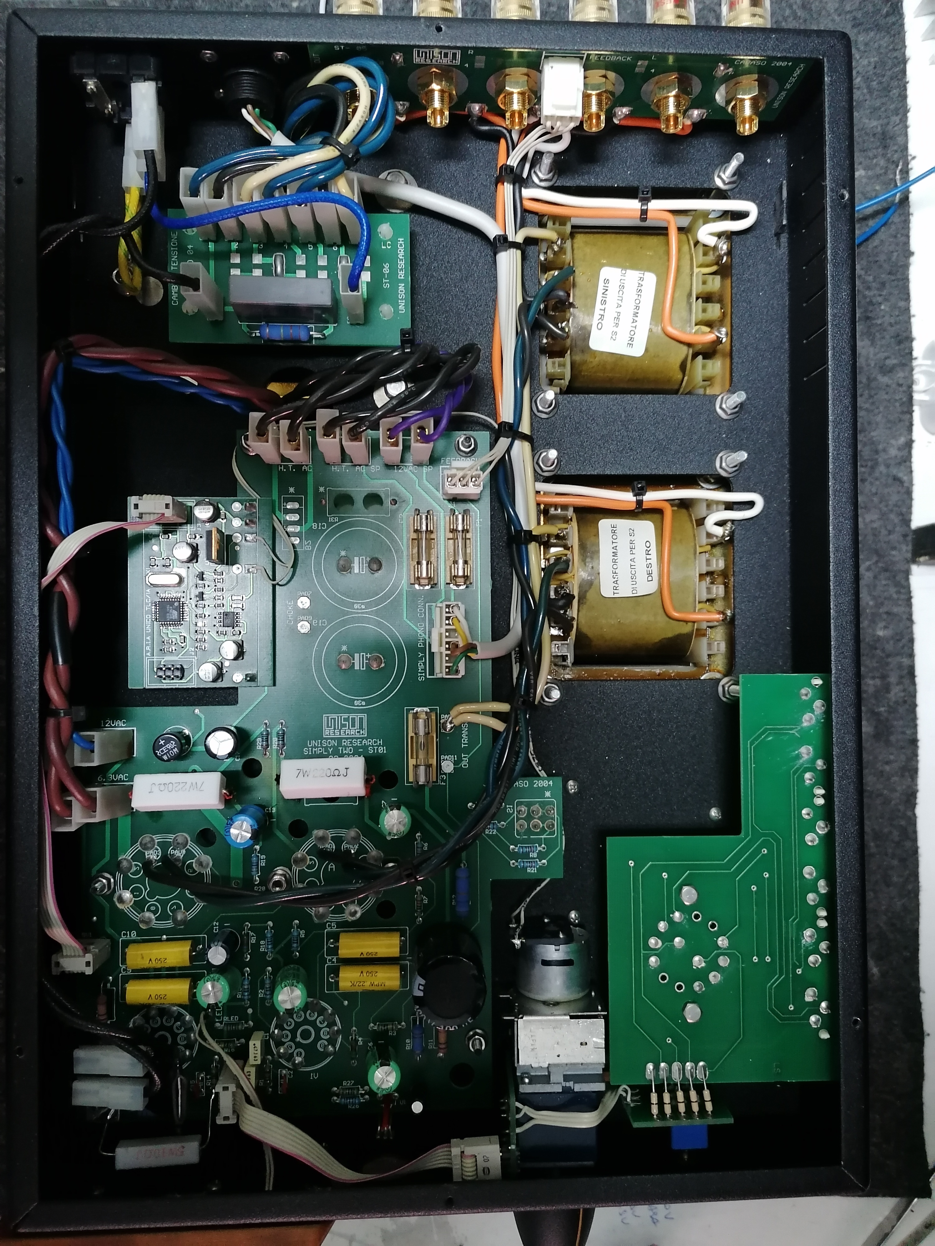

Frumoase pozele.

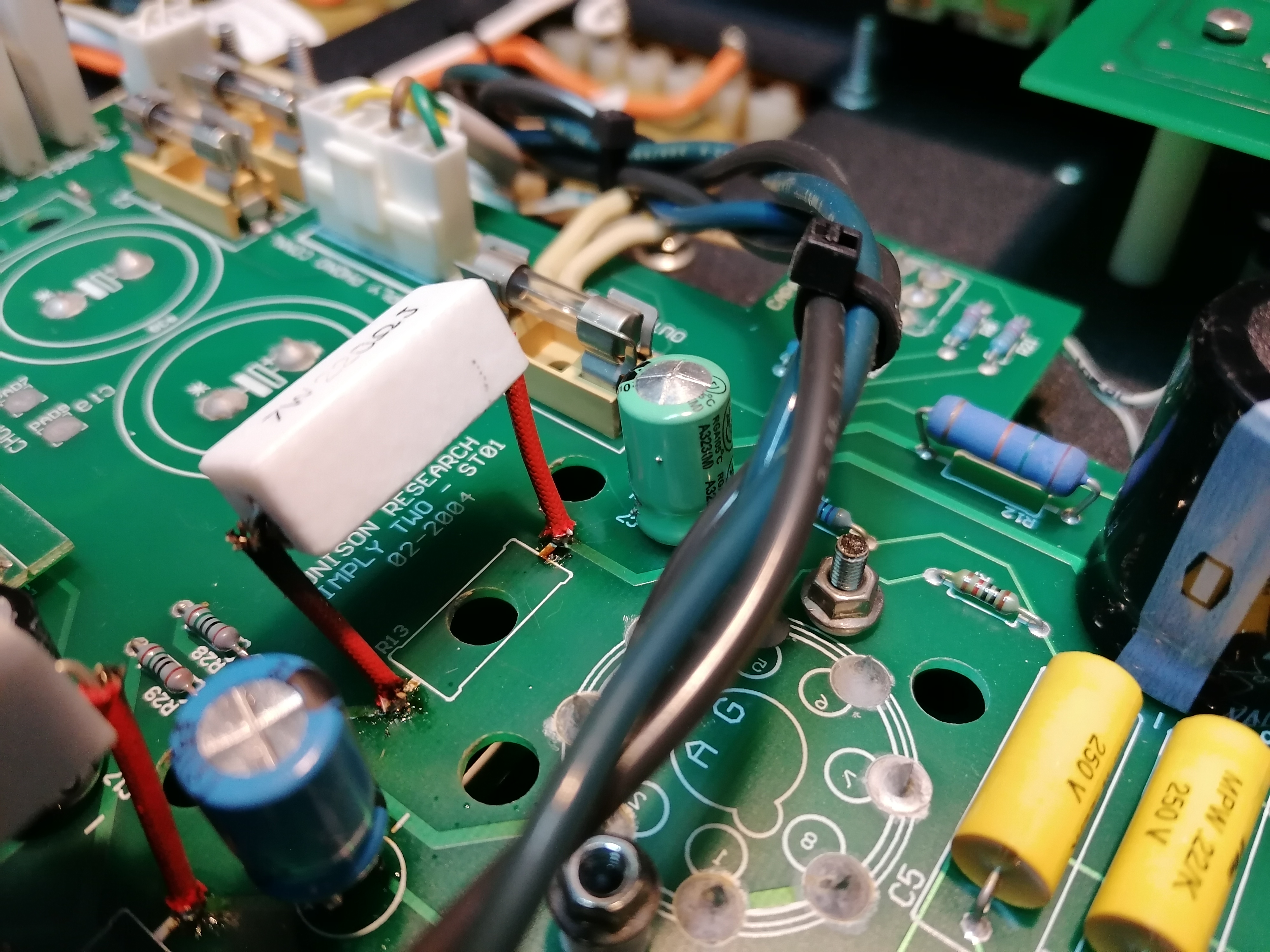

Suferea de capacitita?

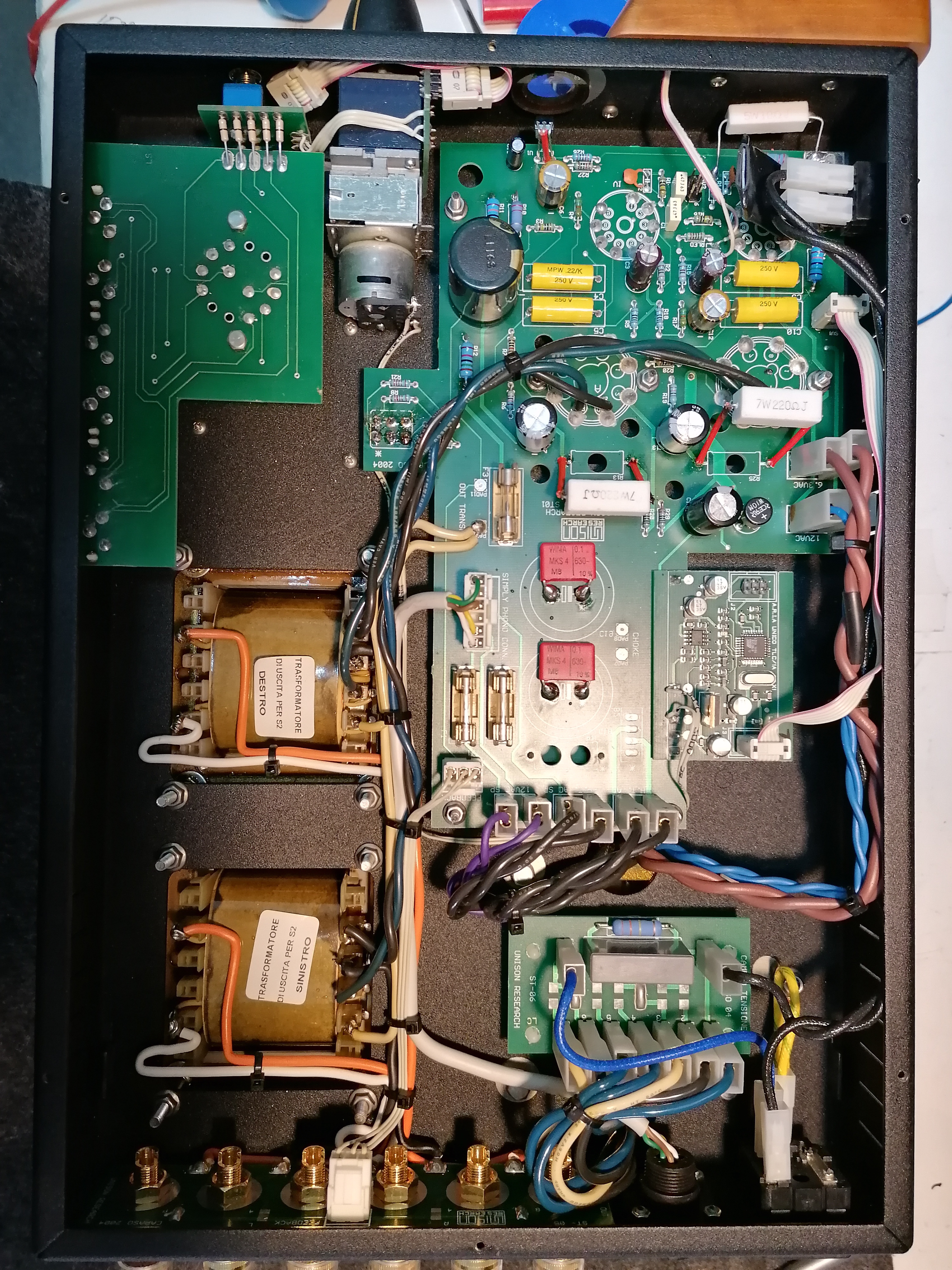

Atmega ala mai facea si altceva decat controlul de volum?
Atmega se ocupă doar de volum, telecomanda.

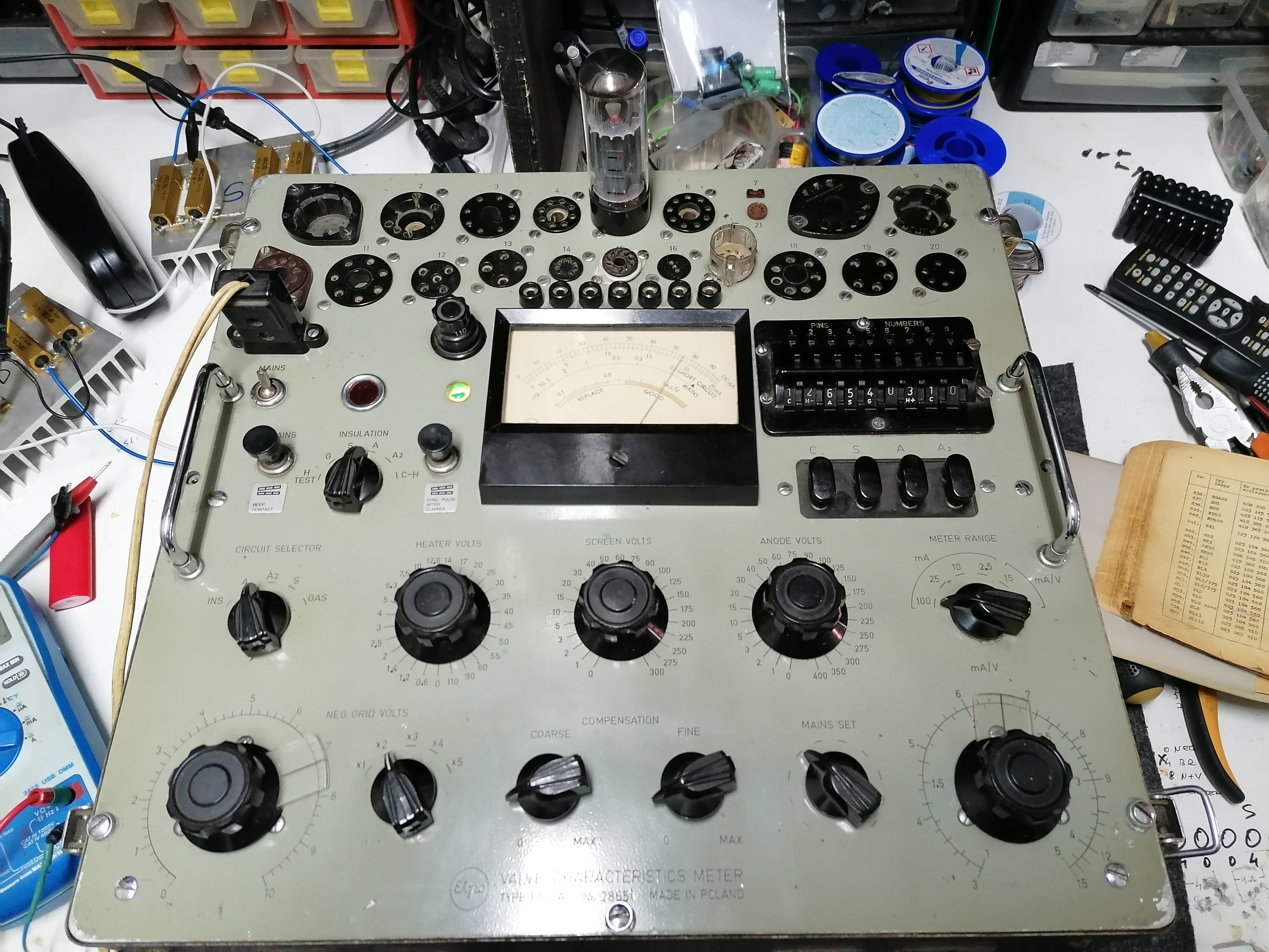

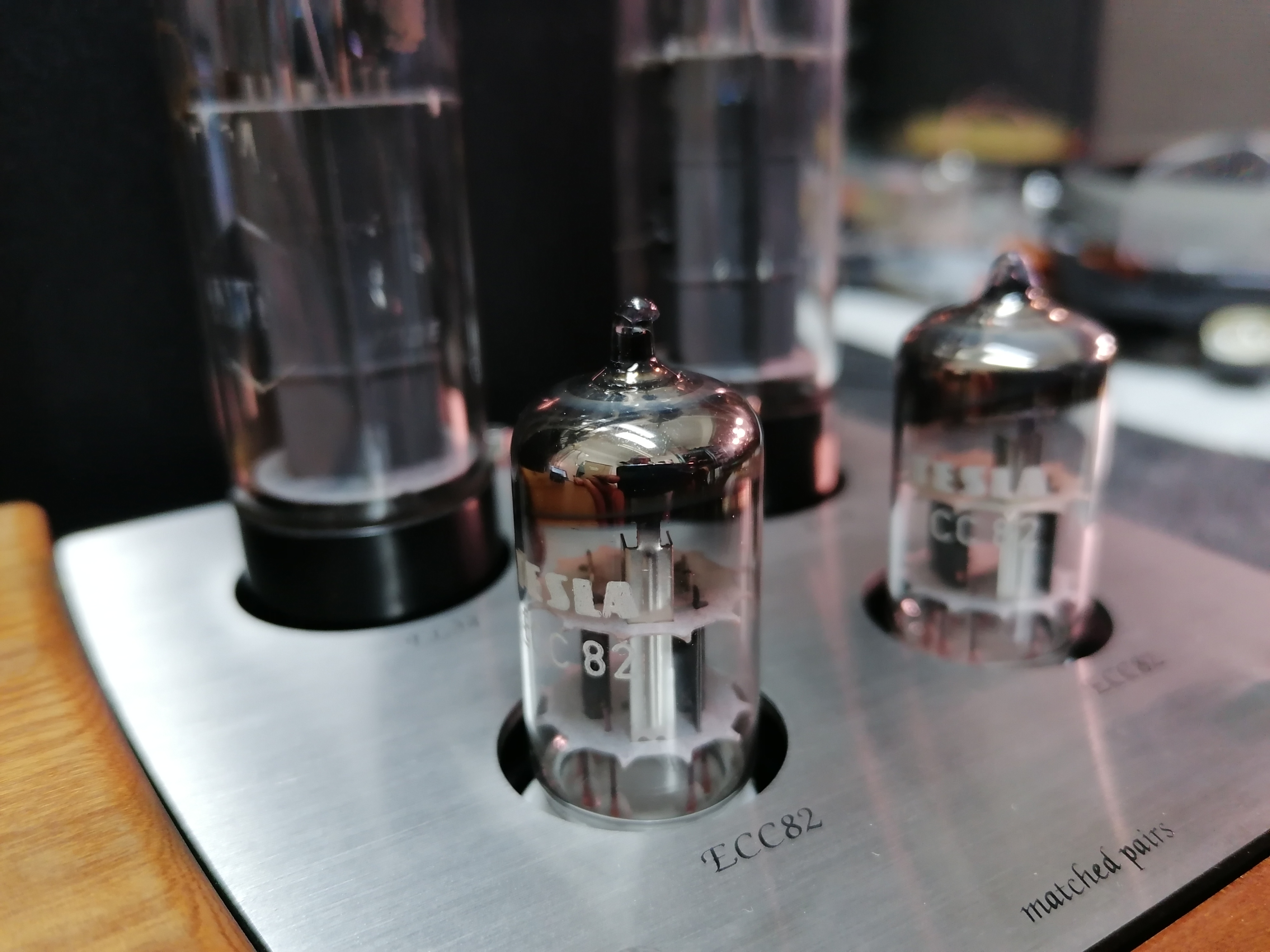

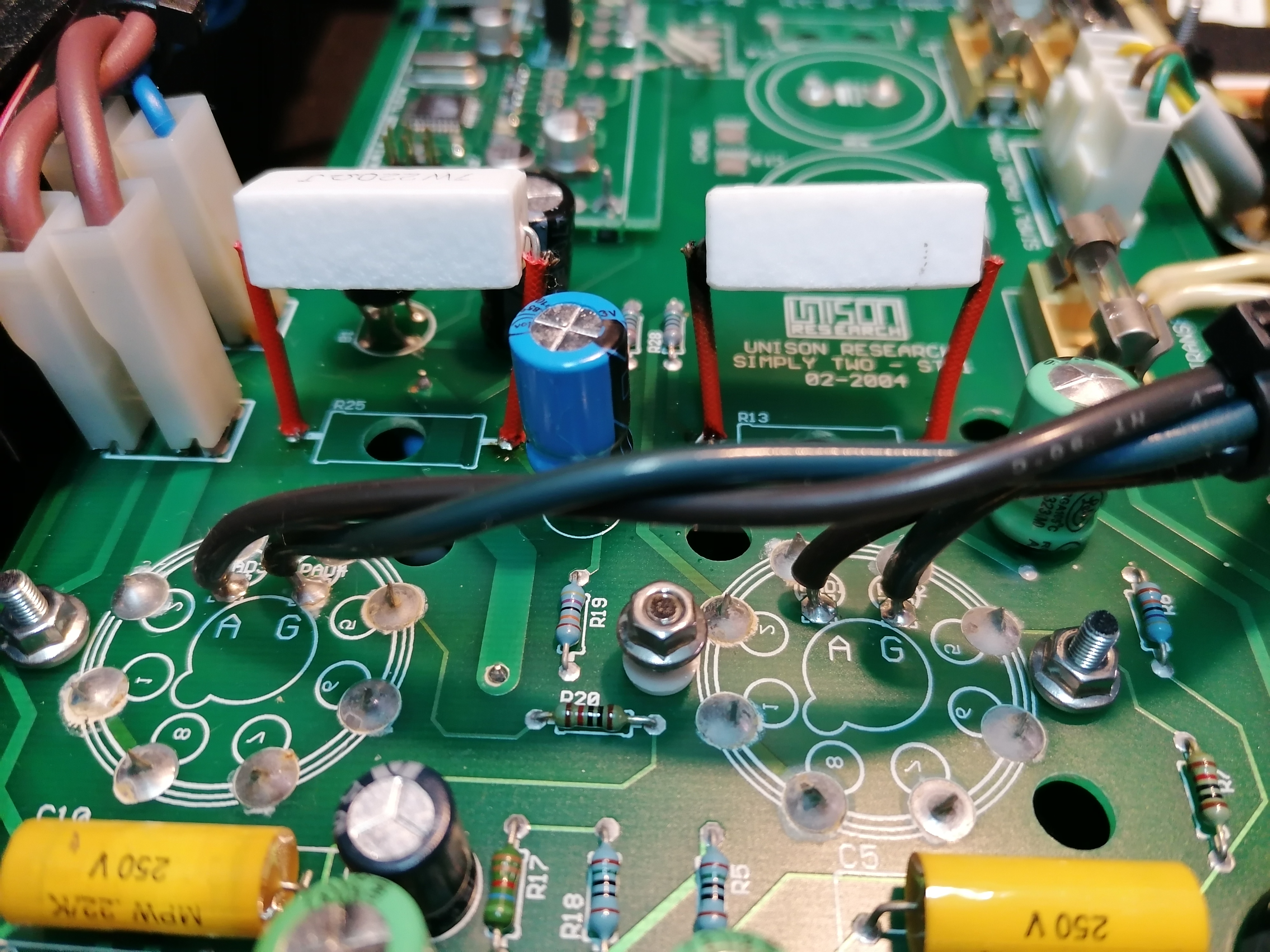

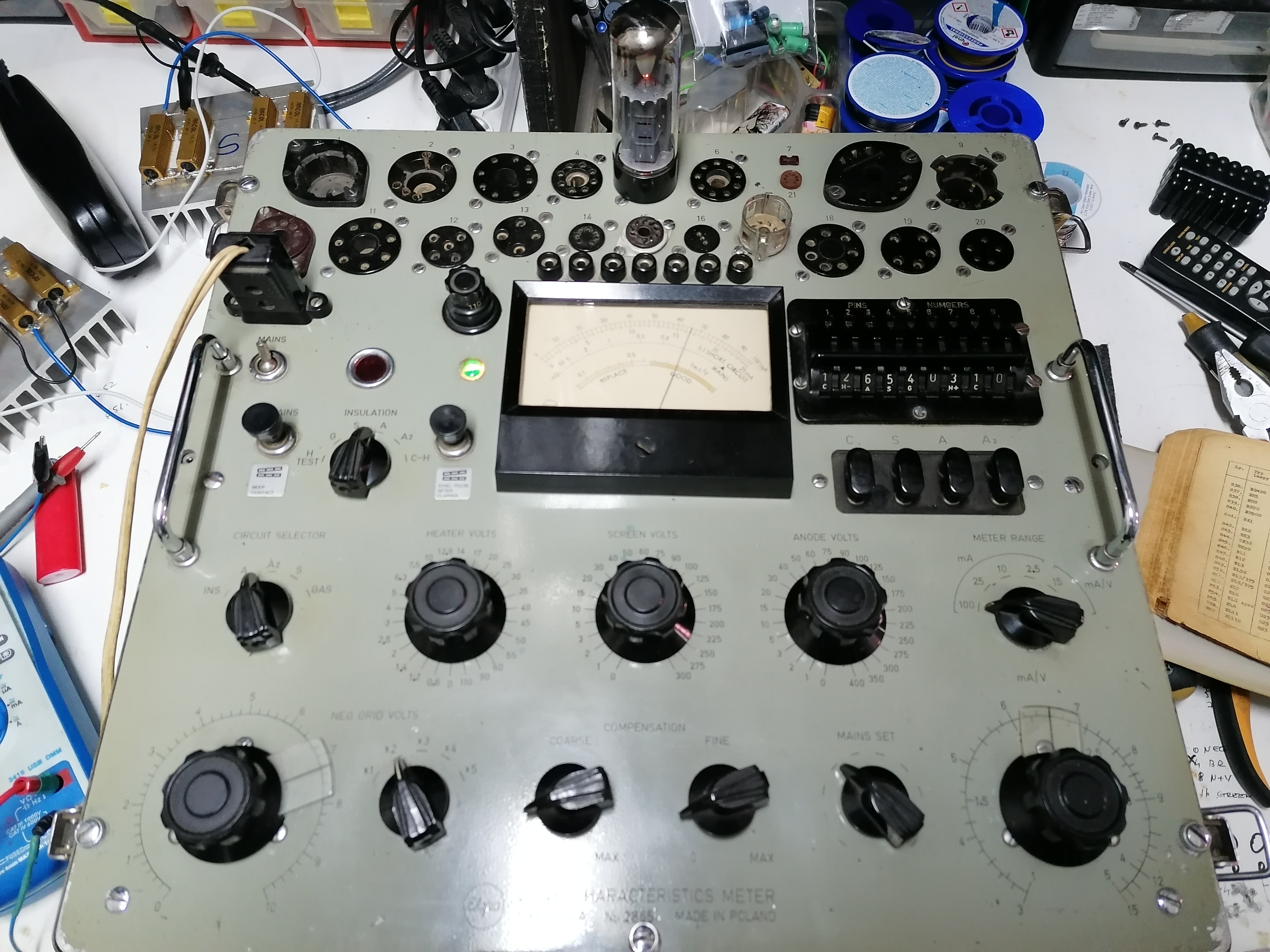

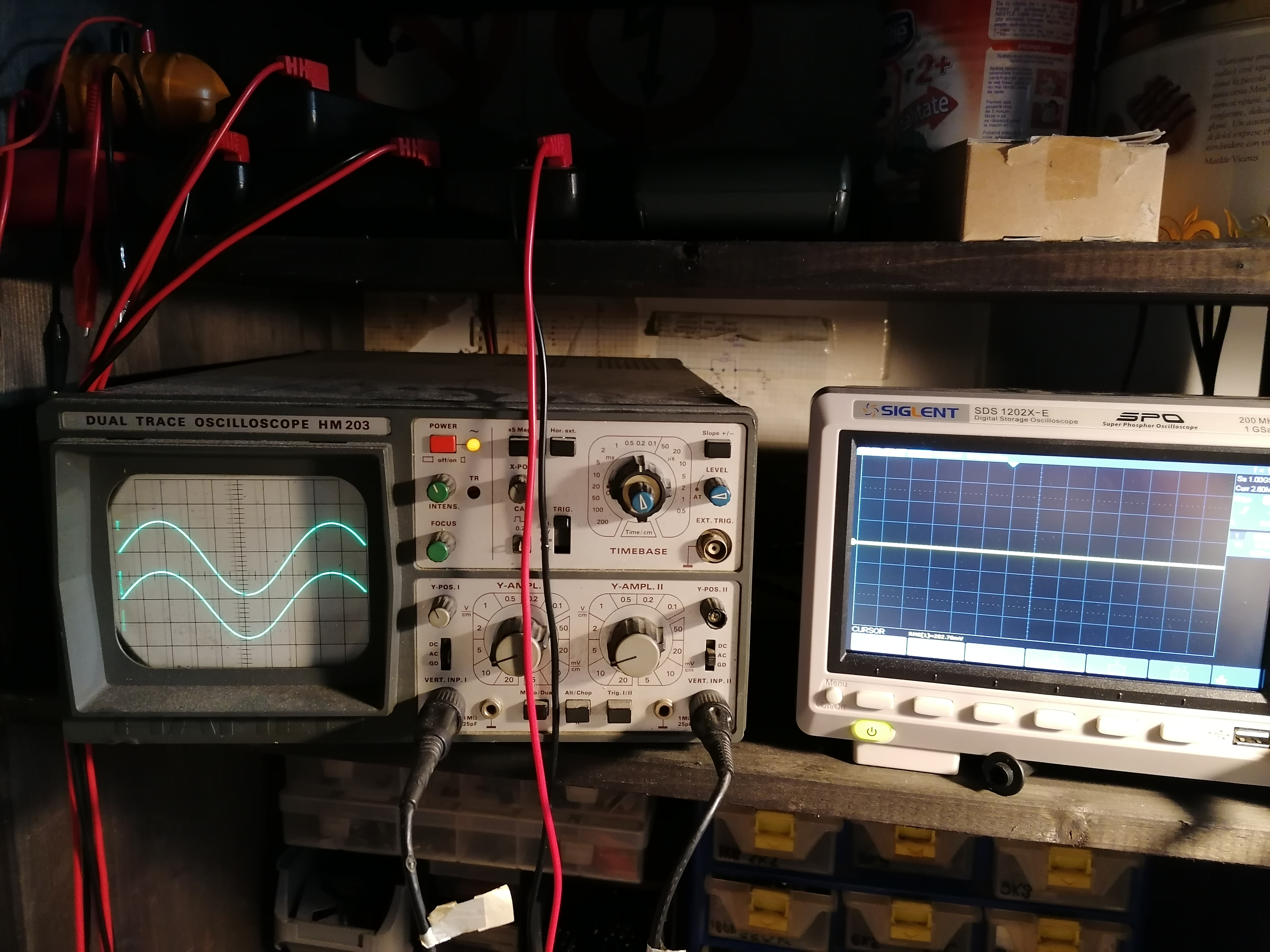

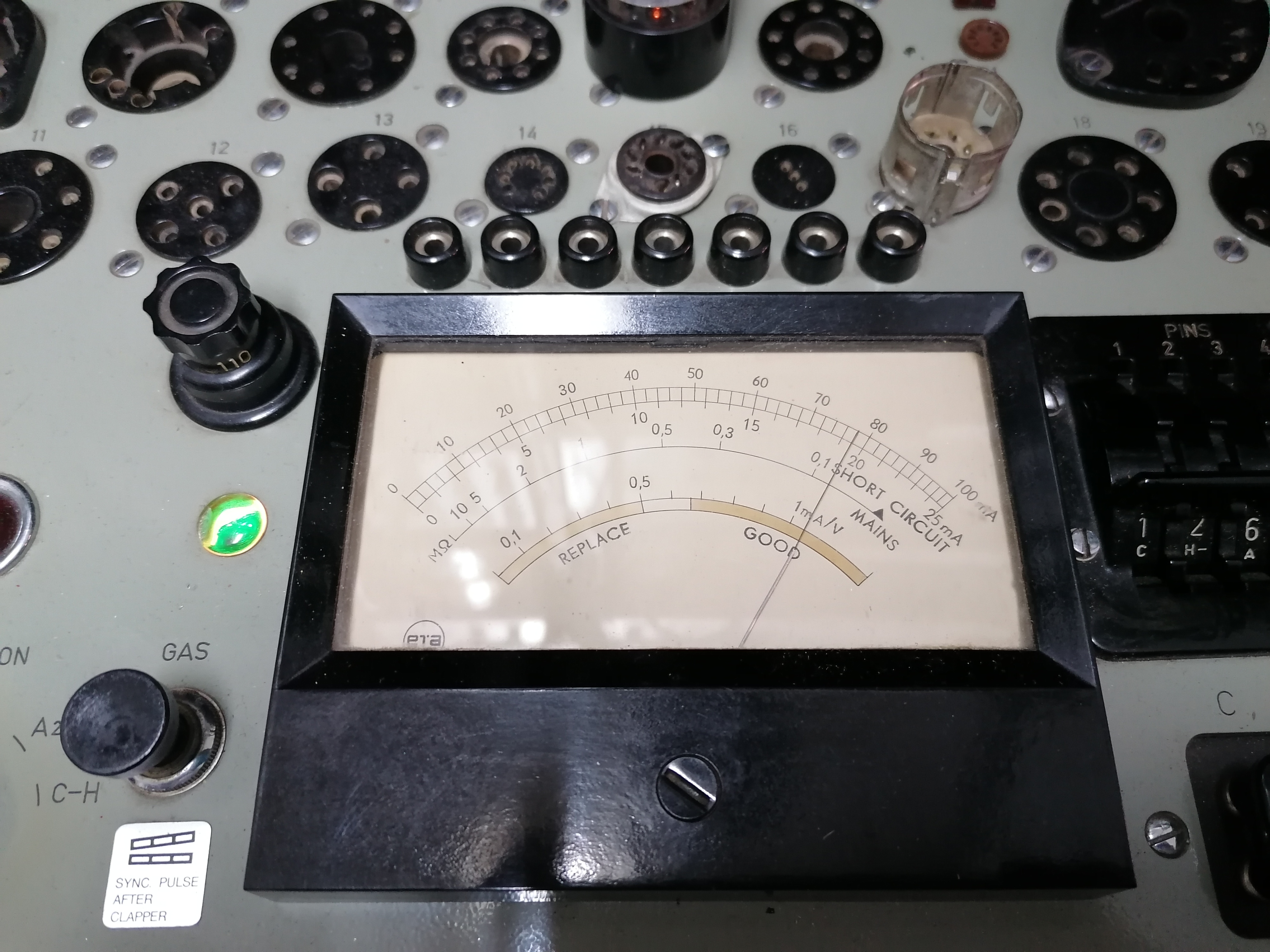

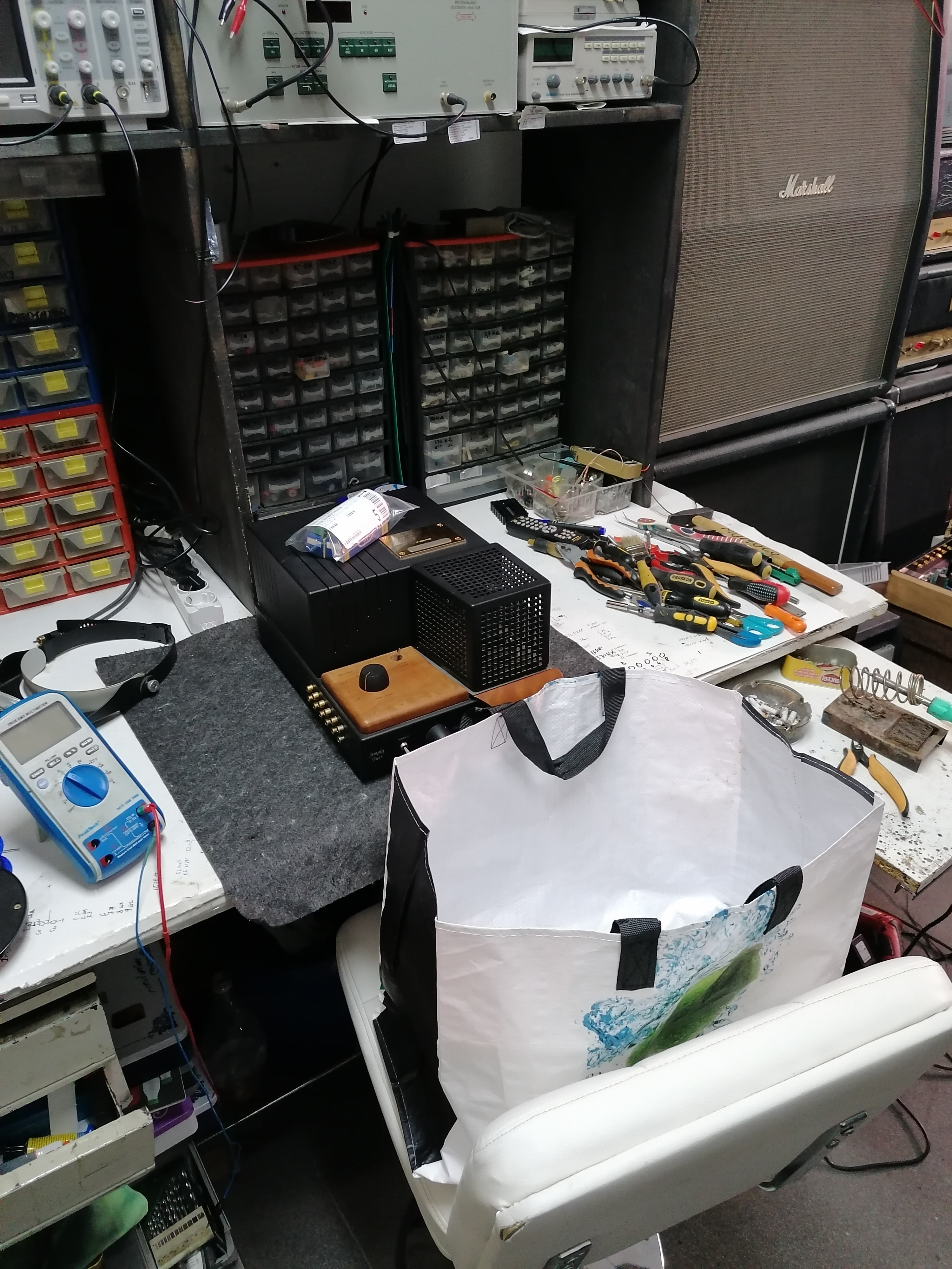

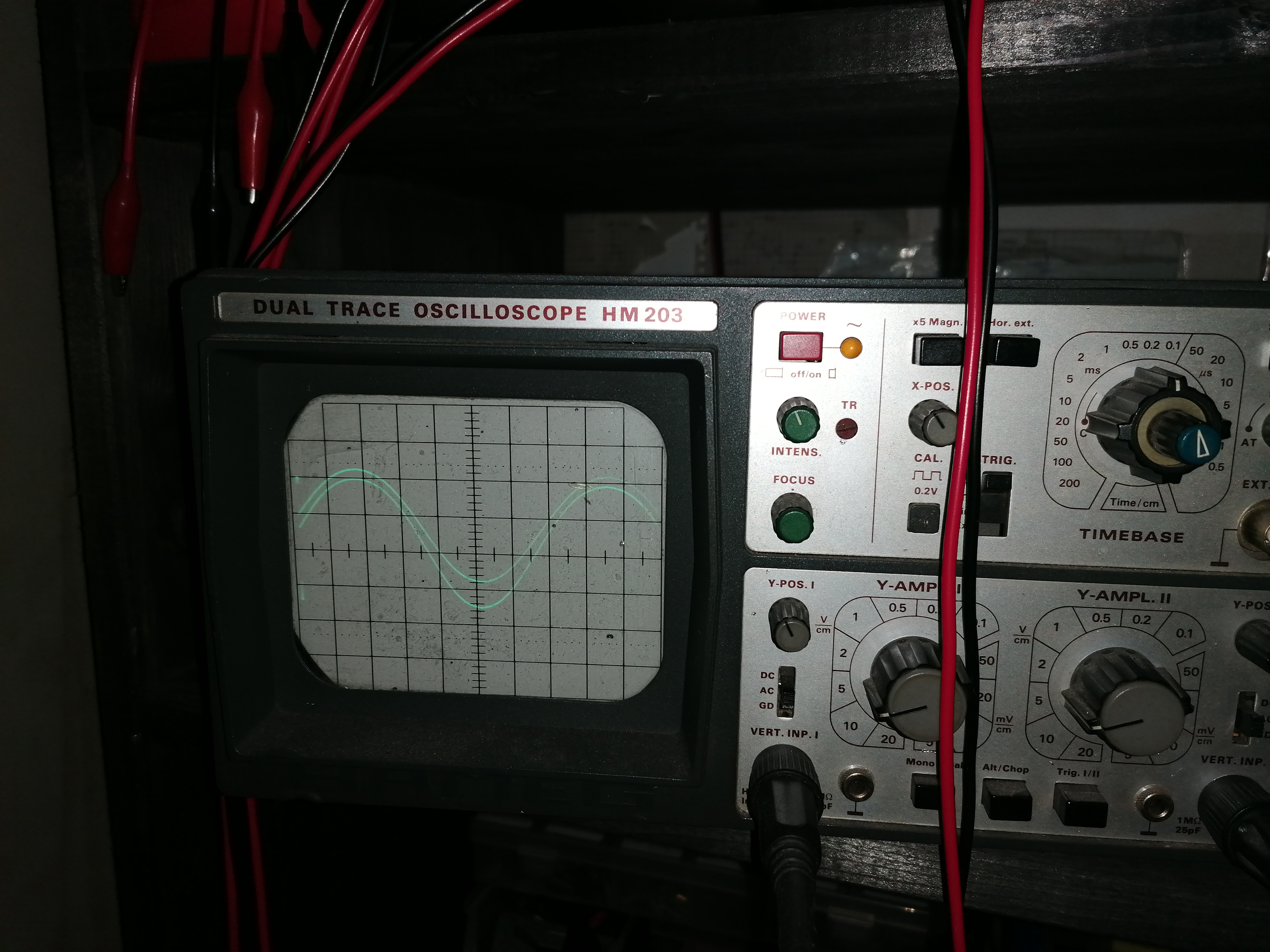

Amplificatorul a avut multe suferințe, conzi umflați, rezistențe devalorizate, tuburile ECC82 cu uzuri inegale, un canal hăis, unul cea.
Am schimbat tuburile ECC82, oscilogramele sunt cu tuburile ECC82 vechi, am modificat eu circuitul NFB ca să se poată egaliza cele doua canale, modificarea nu apare în poze, din motive comerciale.

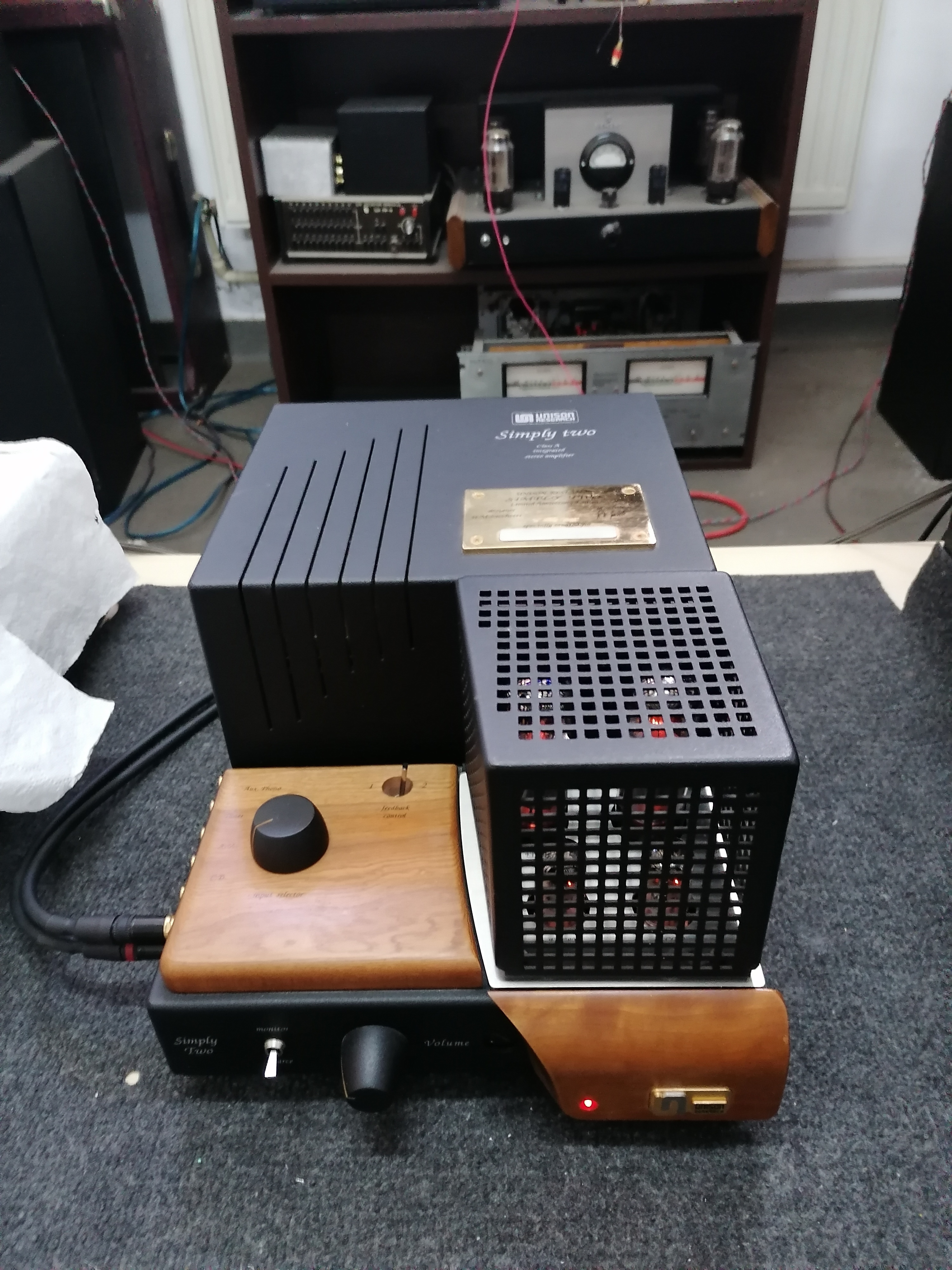

Amplificatorului îi trebuia o mentenanță generală, este fabricat în 2004.
