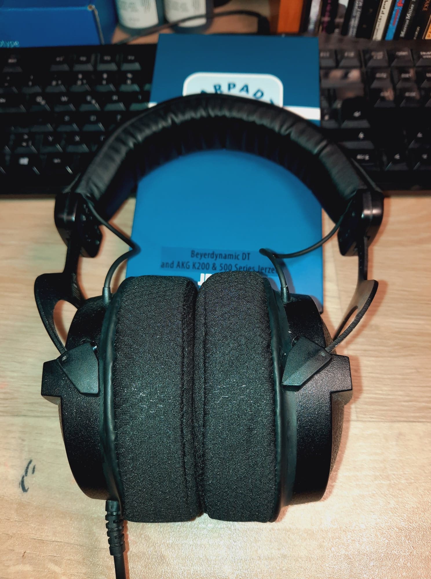

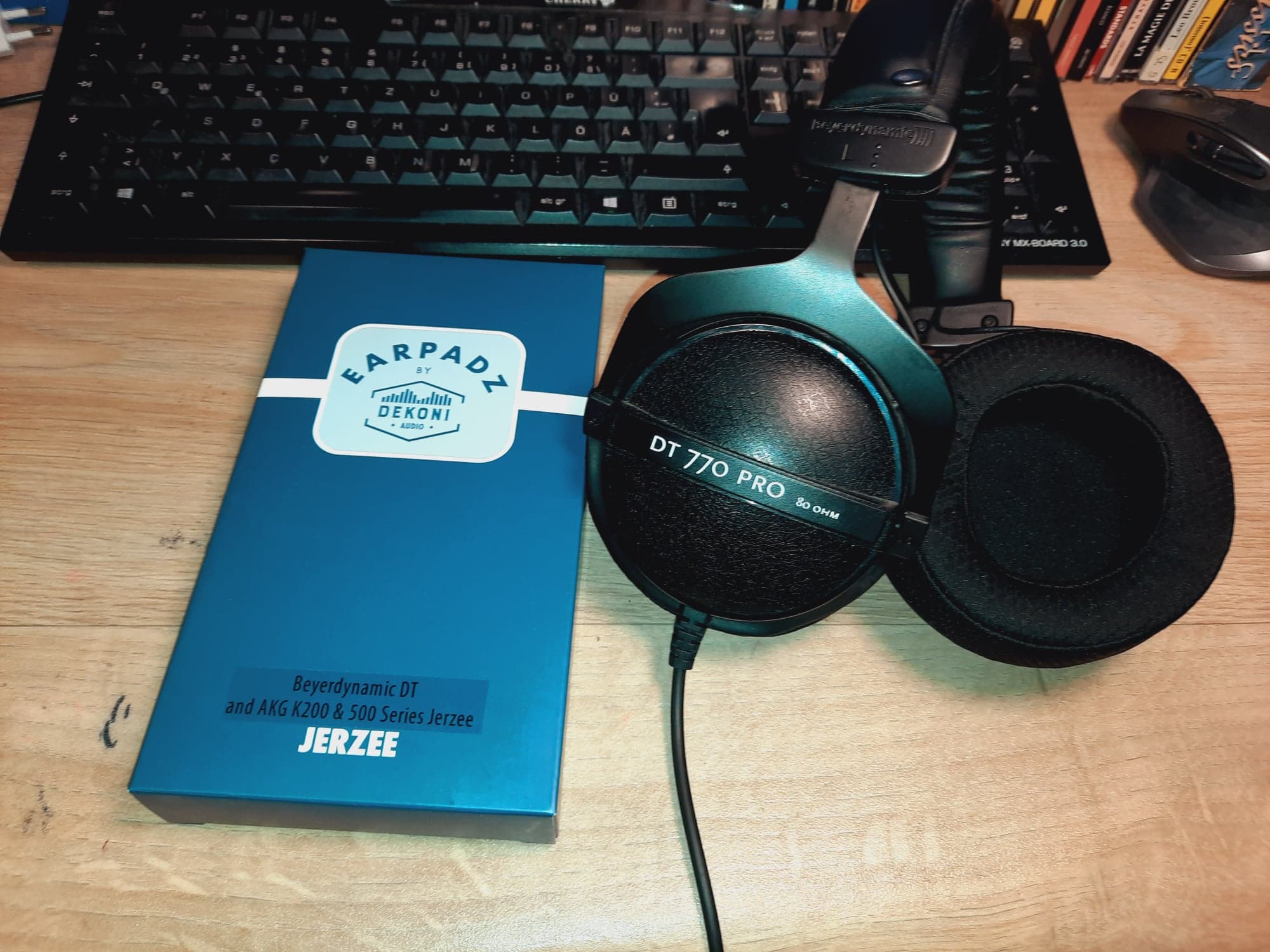

Am achizitionat de la Massdrop un set de pad-uri din ceva material sintetic, facute de Dekoni, sunt chiar interesante...poate nu mai izoleaza asa bine sunetul, in ideea de a le folosi ca monitoare pt. cantat cu negativ in casti...dar sunt mult mai confortabile si de sunat suna foarte bine castile cu ele...inca nu e foarte cald ca sa compar cu cele originale, dar aparent nu se mai incalzesc asa tare urechile ca la pad-urile originale de velour...
- Beyerdynamic Dekoni 2.jpg (321.84 KiB) Vizualizat de 1531 ori
- Beyerdynamic Dekoni 1.jpg (255.07 KiB) Vizualizat de 1531 ori
