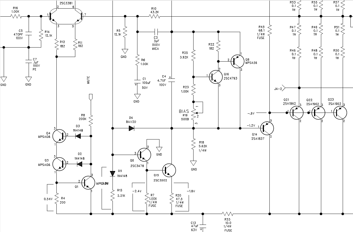

Pentru cei ce au înțeles din prima cum stă treaba cu etajul de intrare cu J-FET din schemele anterioare :
Am căutat în arhiva proprie și am găsit o varianta mai evoluată a etajul Front End prezentată anterior .
Diferențele și asemănările între cele două scheme sunt subtile , dar performanțele sunt cu mult diferite :

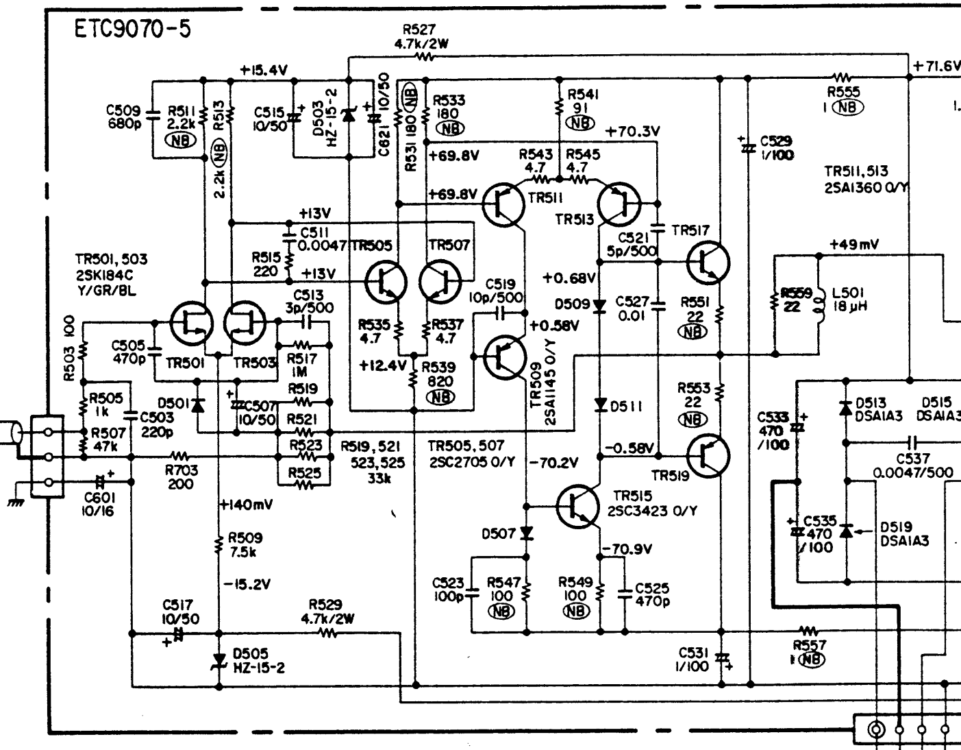

Denon , Sansui , Marantz sunt nume de firme recunoscute pentru calitatea produselor audio .
Am extras o serie de etaje funcționale din schemele acestor firme pentru a va prezenta câteva idei ...
Cândva , le puteți fructifica cu succes într-un viitor proiect de amplificator audio , cu performanțe de top .
In viziunea mea , amplificatoarele operaționale clasice au câteva limitări constructive , de aceea consider că trebuie evitate , prin înlocuirea lor cu montaje echivalente ( diff op amp / buffer ) dar realizate cu componente discrete :

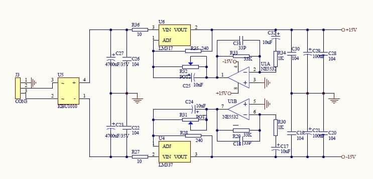

Vă prezint schema unei surse diferențiale + / - 15V de zgomot foarte mic , tip Denoiser :

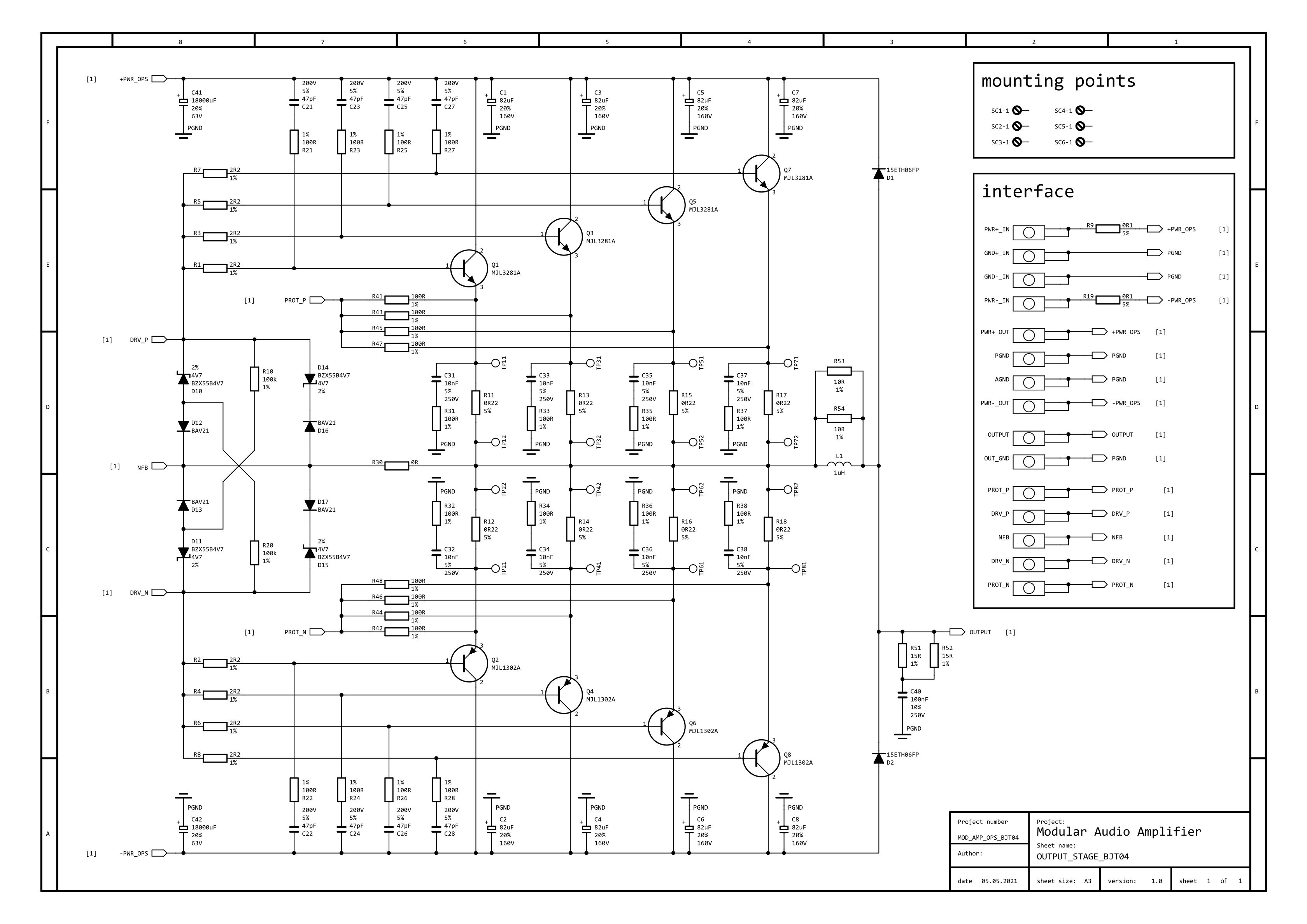

Etaj final de putere :

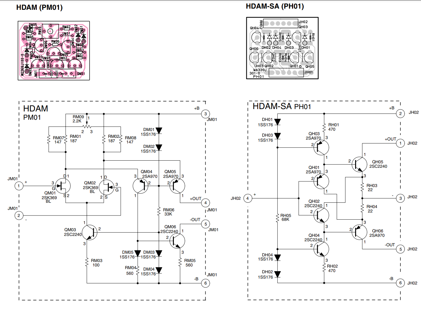

Generator de curent constant si superdioda :
