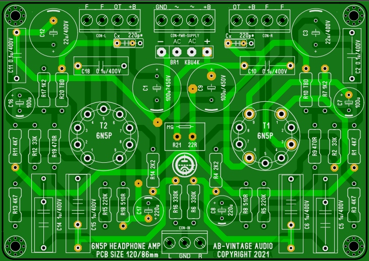

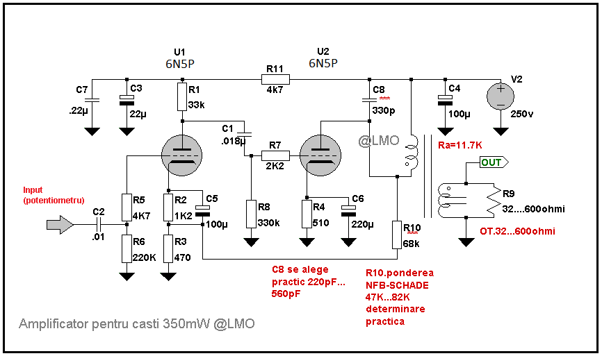

A trecut ceva timp de cand nu am mai facut un amplificator pt casti, cu tuburi; am reluat un proiect mai vechi, facut pe grupul omolog in urma cu 3 ani si anume schema propusa de domnul Lazaroiu, amplificator cu tuburile rusesti 6N5P la care am modificat un cablaj existent; ampul respectiv a fost realizat de mine atunci dar nu aveam trafuri de iesire pe masura. De data asta vreau sa cumpar o pereche de trafuri din comert si sa fac cablajul pe care il vedeti in poze; nu vreau sa fac mai mult de 10 placi deci daca mai e cineva interesat, sa scrie aici. Am atasat si schema asa cum am primit-o de la domnul Lazaroiu, ca sa vedeti despre ce e vorba. Pentru mai multe detalii, intrebati aici daca e cazul, o zi buna.

Ca și recomandare, încearcă sa modifici spațiul pe cablaj pentru condensatorii C1 și C9. Ar trebui sa fie minim de 470uf/300v pentru a diminua zgomotul.
Eu am folosit un filtru CRC, separat de cablaj, doi condensatori de 1000uF/300V si o rezistente de 160R/10W și am rezolvat problema.

Salut Bogdan, stiu de problema asta cu zgomotul pentru ca si eu l-am facut si am avut aceeasi problema; solutia mea e sa folosesc ori un drosel ori o sursa separata cu riplu mai mic (stabilizata si bine filtrata); cred ca un filtru CLC calculat ar trebui sa fie suficient, solutia cu sursa separata nu prea imi convine iar de modificat pe cablaj nu prea e loc...asa cum e, pot sa pun electrolitici de max. 330uF. Ma mai gandesc sau poate mai sunt sugestii si din partea colegilork3nou scrie: Vin Iun 11, 2021 1:17 pm Un amplificator care se aude bine (parerea mea).

Am atasat schema etajului de alimentare, care este clasic, dupa cum se poate vedea. Am preluat alimentarea din proiectul vechi dar cred ca voi schimba cate ceva pe acolo. Cu filtru CRC nu am obtinut rezultate prea bune in schimb cu drosel a fost mai bine, zgomotul fiind mult mai mic, aproape insesizabil. Nu mai stiu exact ce valoare avea droselul dar, daca nu sunt alte solutii, voi proceda la fel si de aceasta data. Mai e si varianta in care filtrul CRC nu a fost calculat corect.

Nu stiu cand a simulat d-l Lazaroiu schema cu lampile 6N5P, eu am aceeasi schema cu 6N1P, din 2014. Deci presupun ca sunt echivalente. Eu voi face acest amplificator (am o pereche de trafuri facute de dumnealui) cu 6BQ7A, un tub european echivalent cu cele de mai sus...l-am testat deja in alt amplificator, cu schema data pt. 6N1P.
