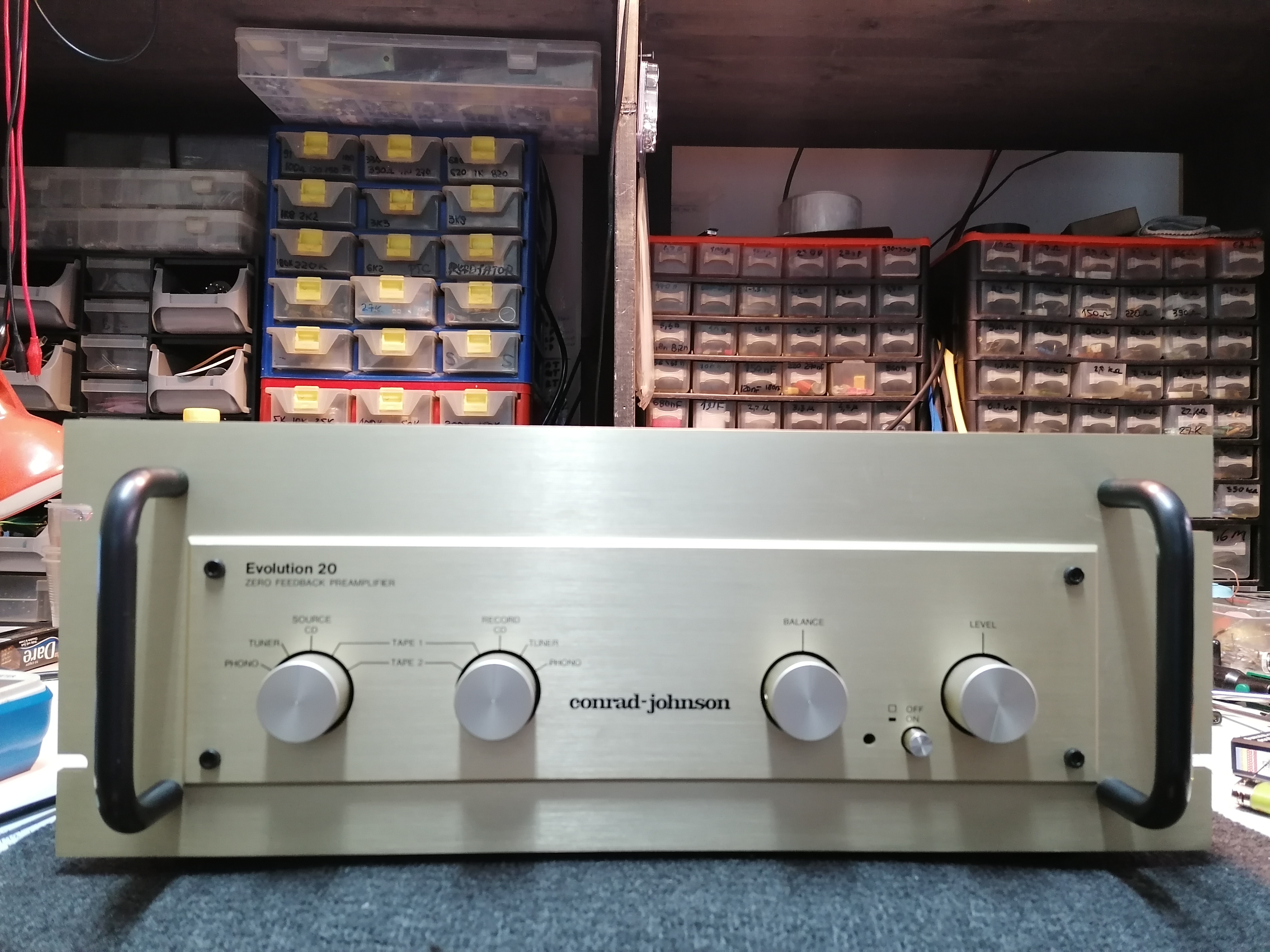

Preamplificator Conrad Johnson Evolution 20

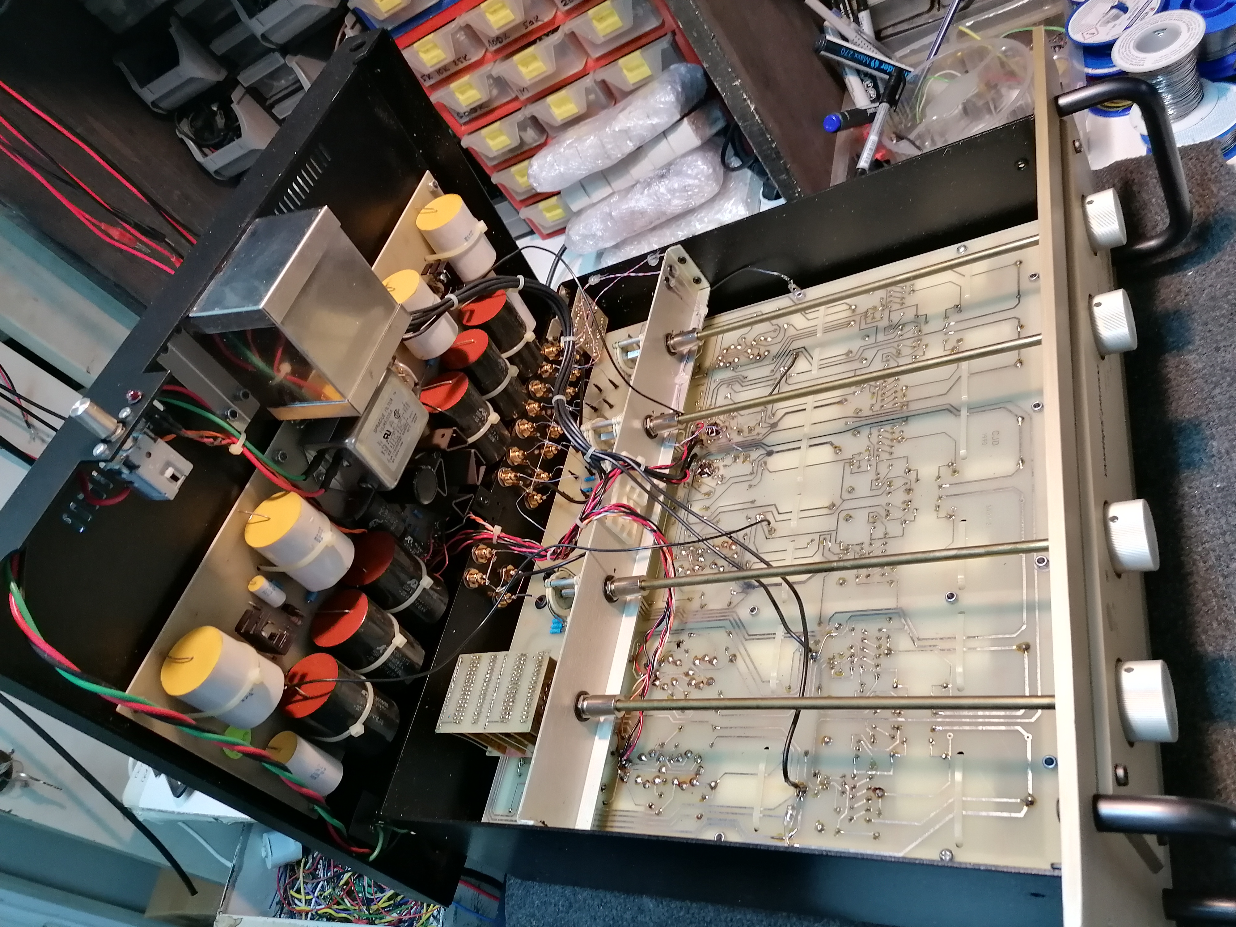

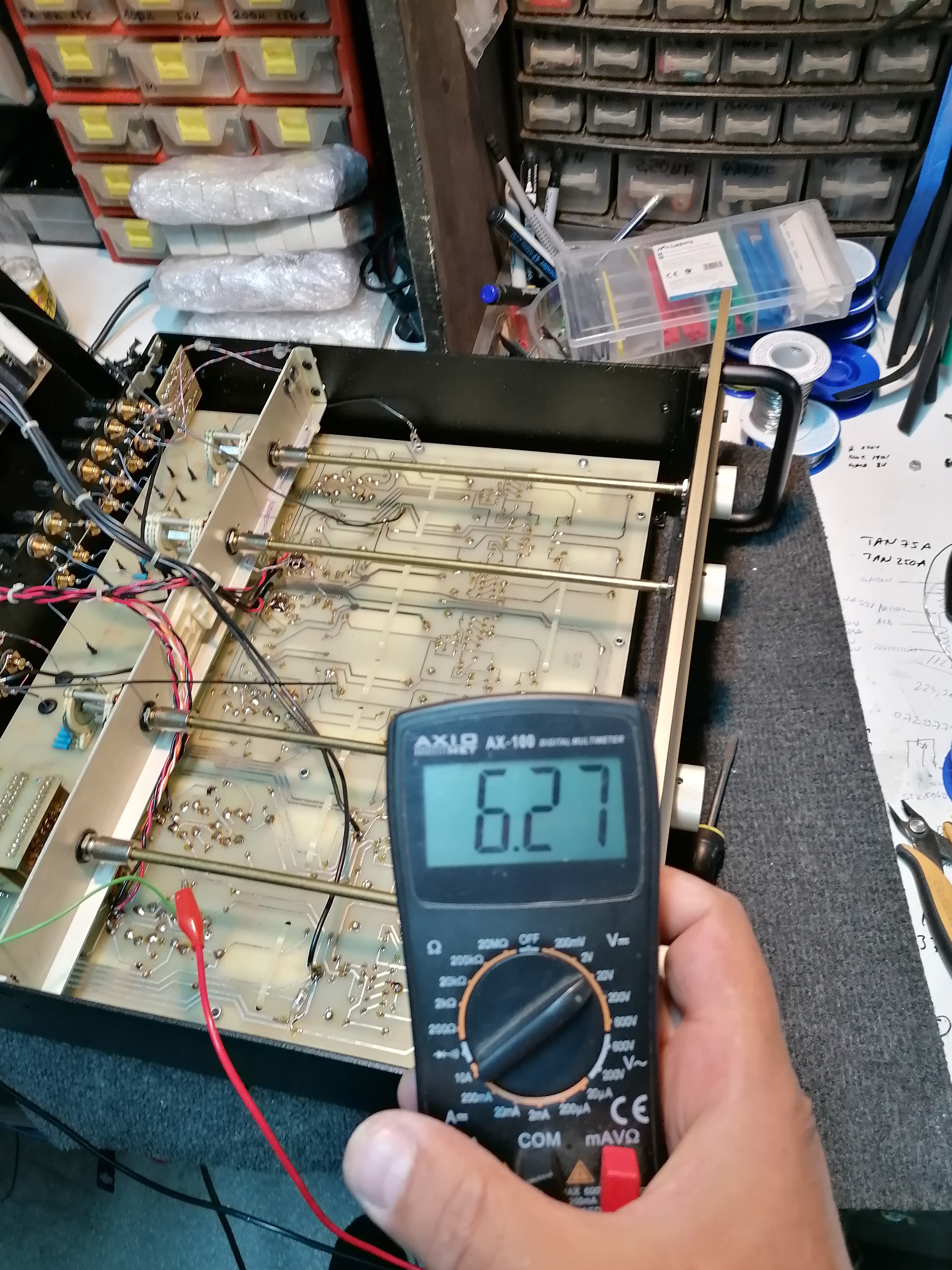

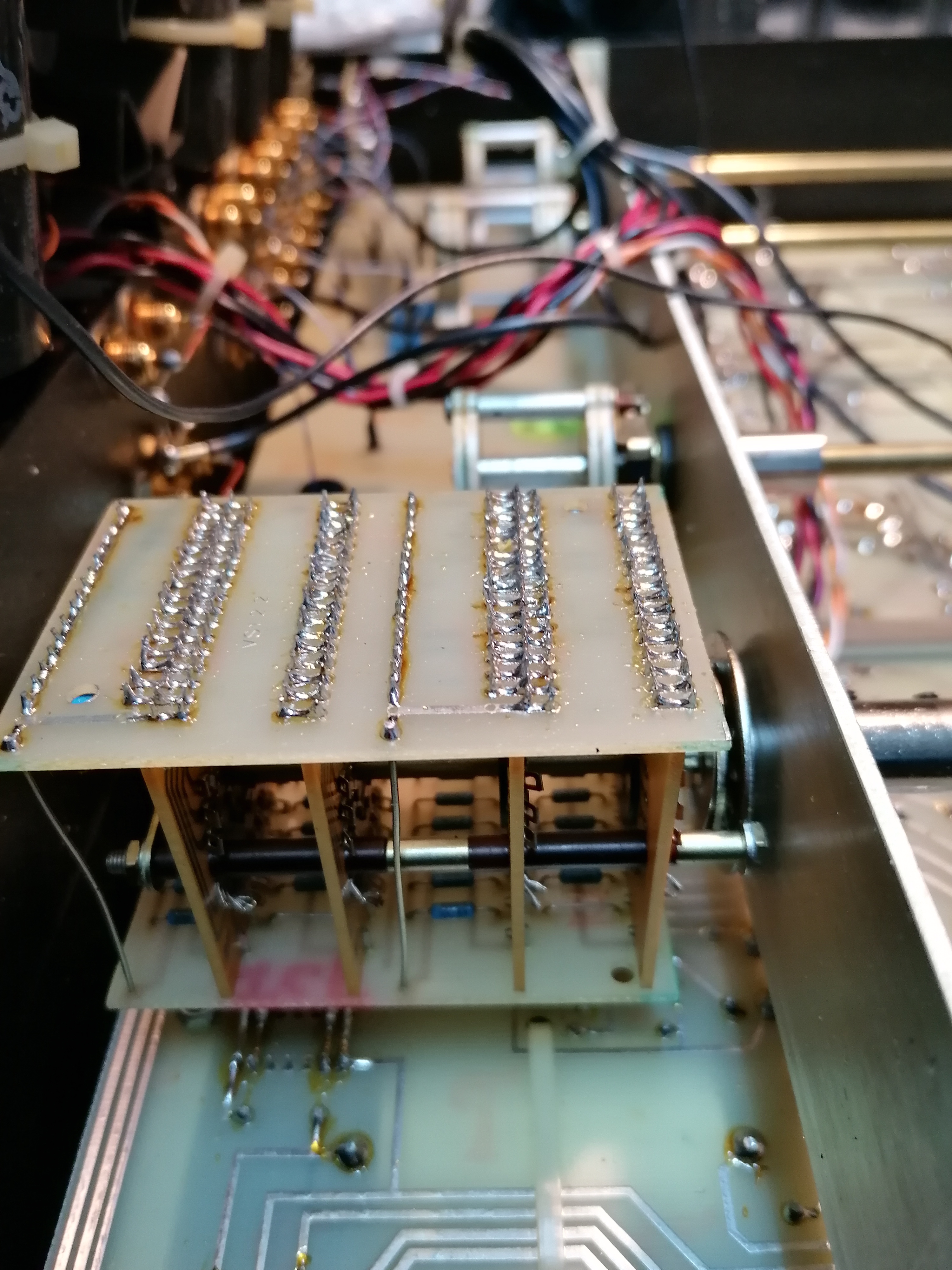

Un preamplificator sosit pentru depanare ..... tocmai din UK, motivul... prețul foarte mare pentru depanarea în UK.

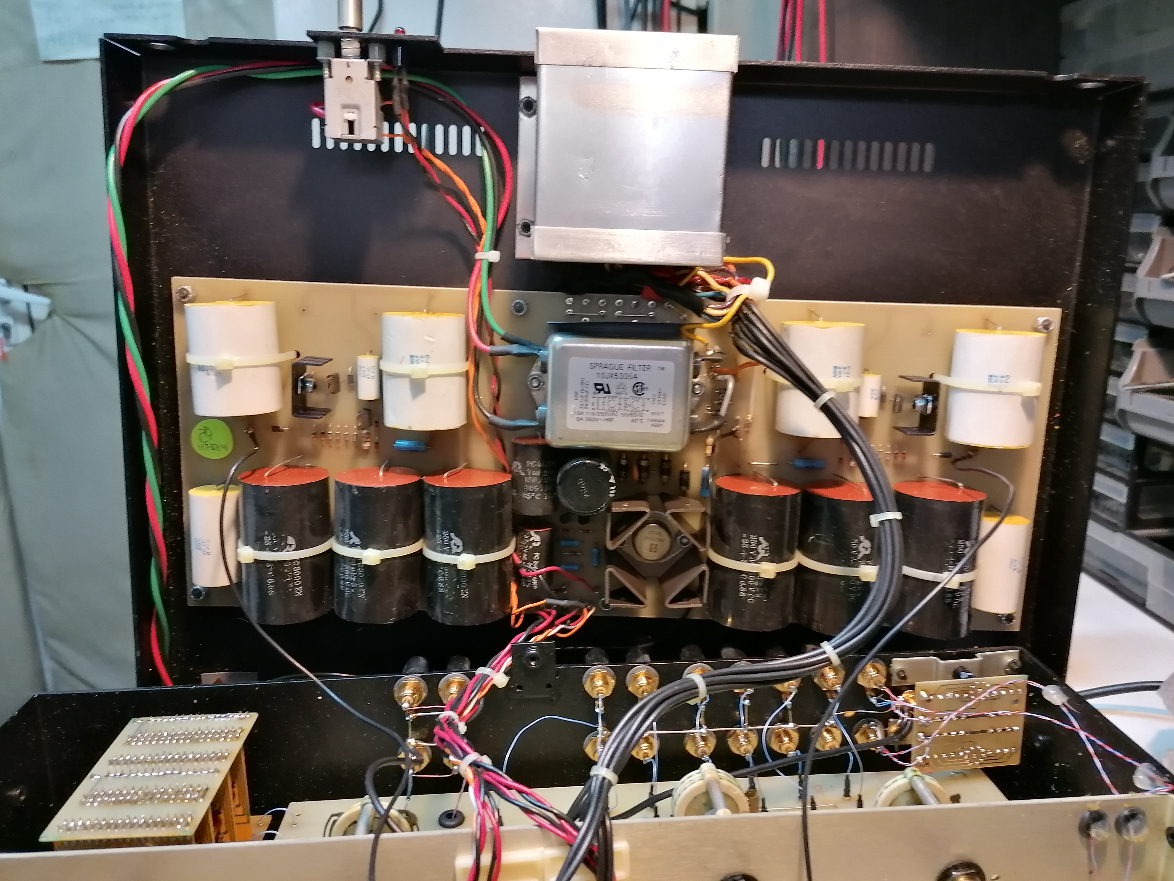

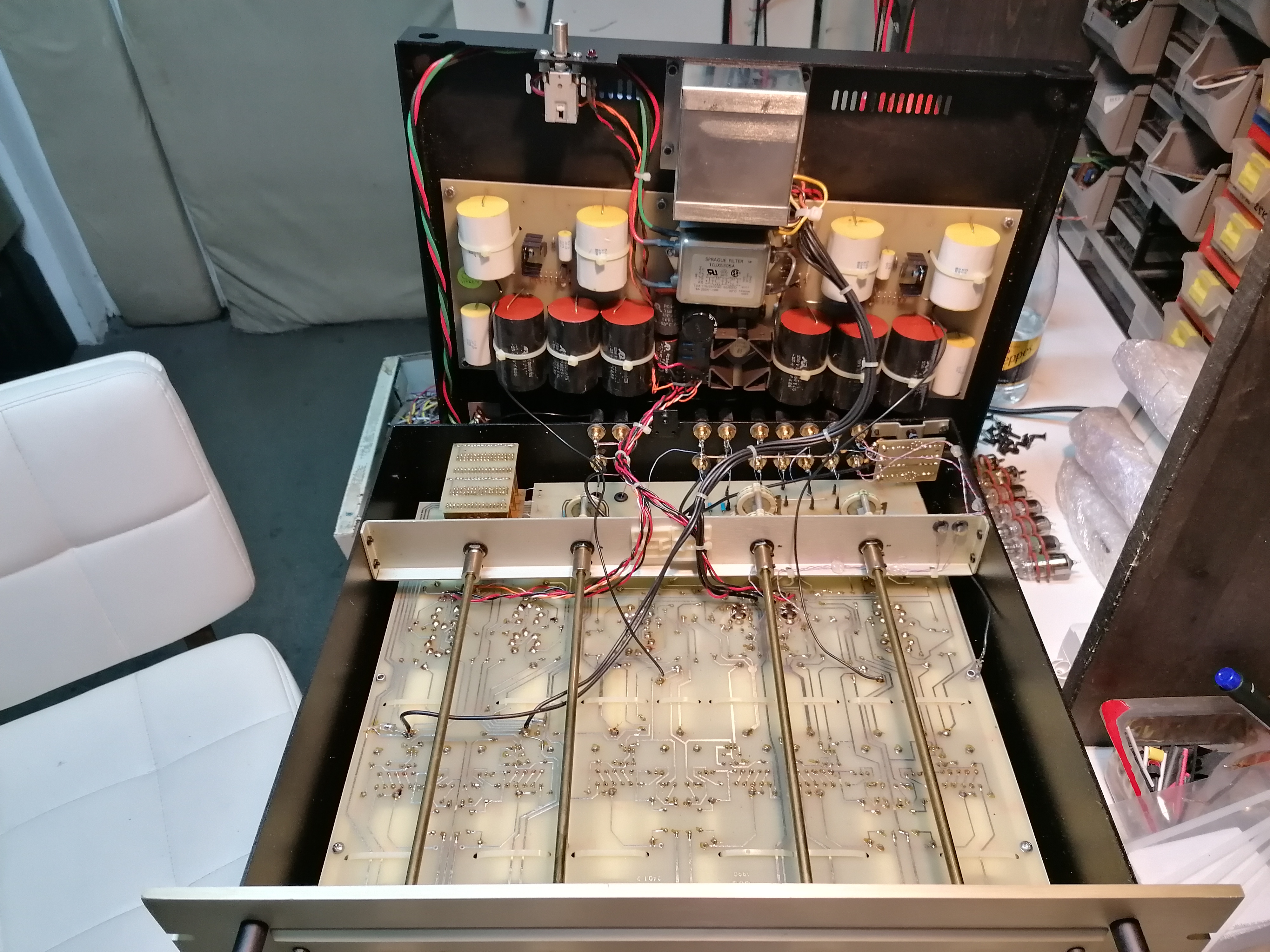

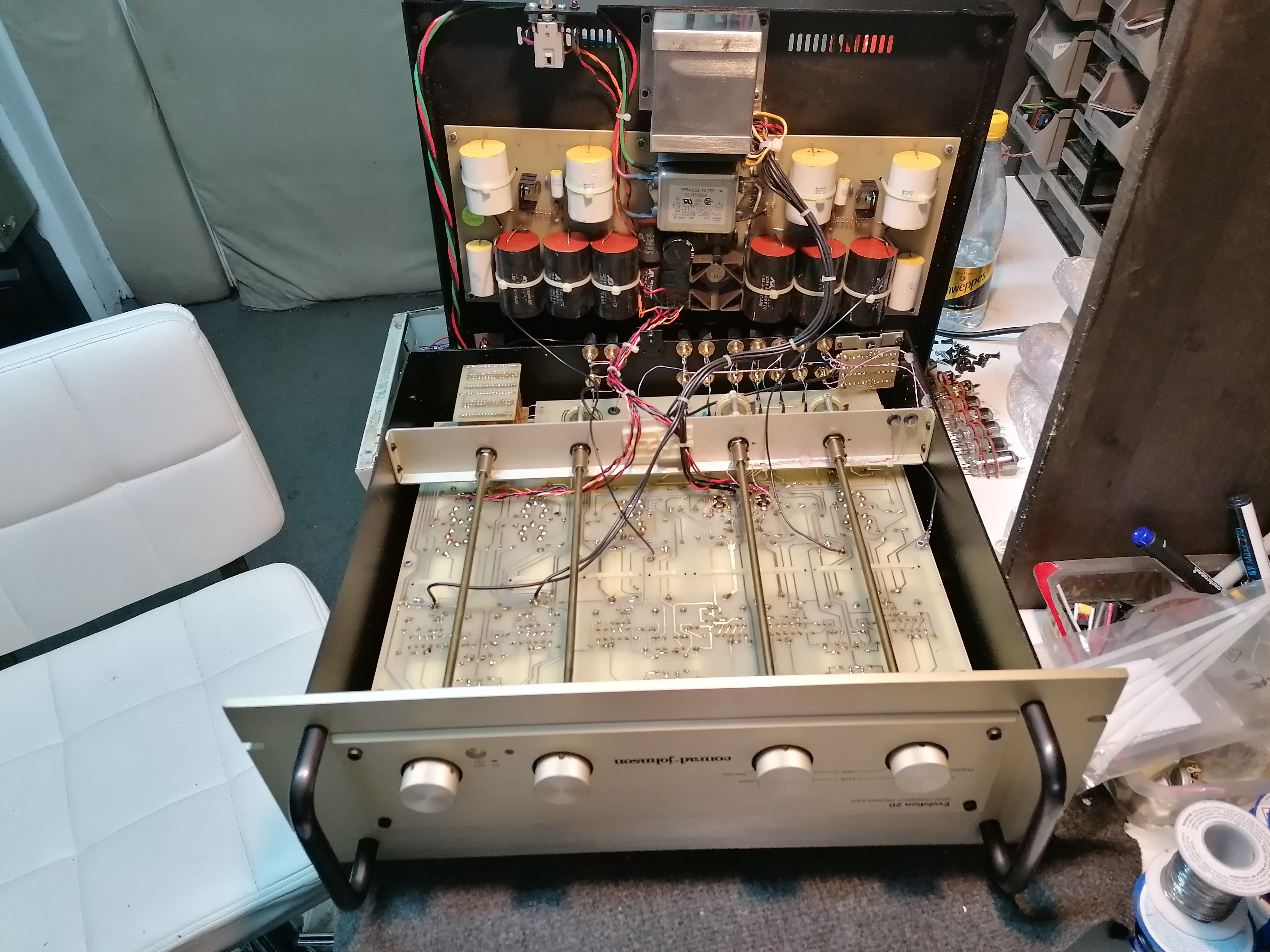

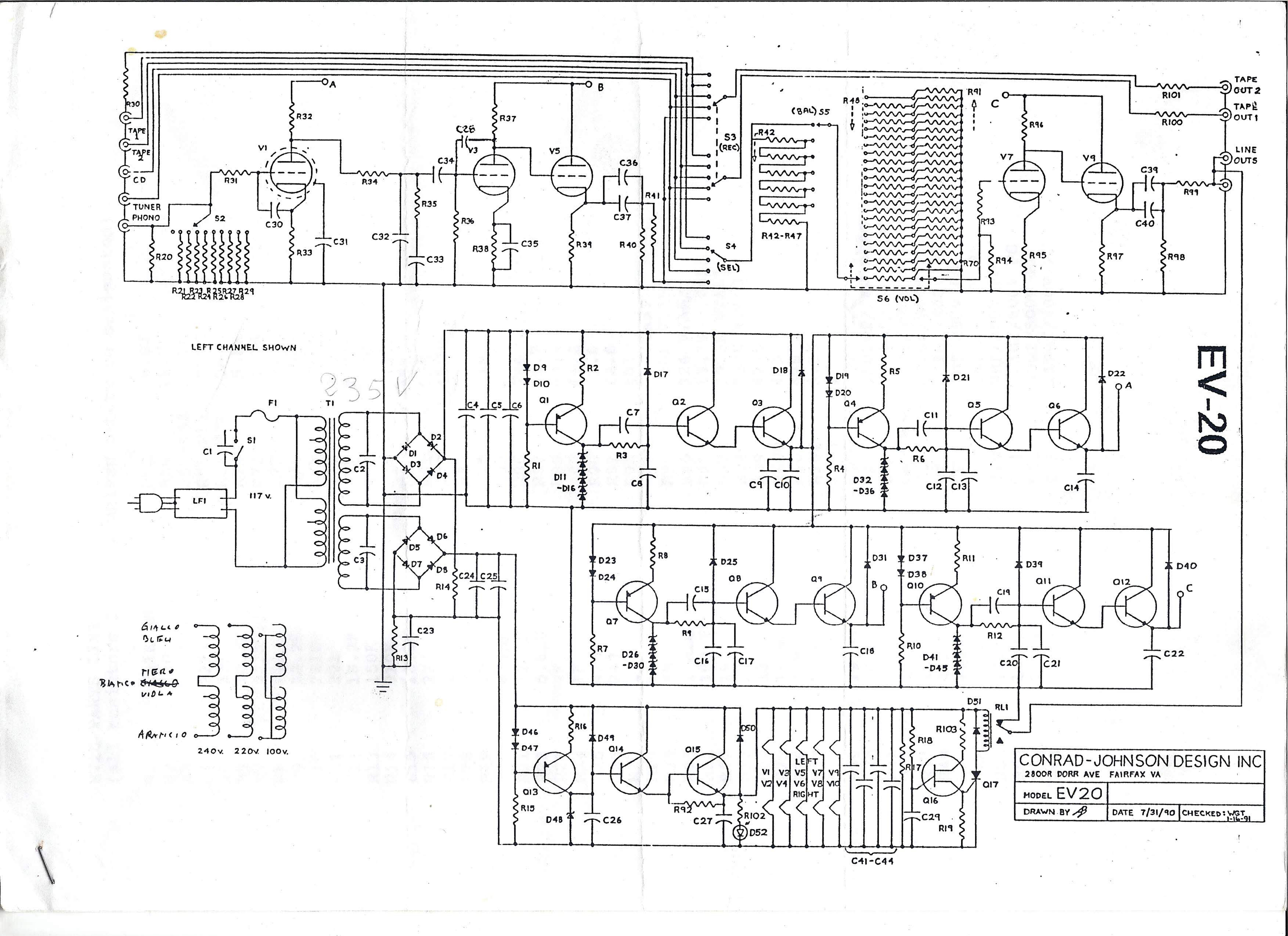

Prima intervenție a fost făcută pe partea de alimentare, adică legarea altfel a bobinelor din primarul transformatorului de alimentare pentru a putea fi folosit în Europa, la 230V.

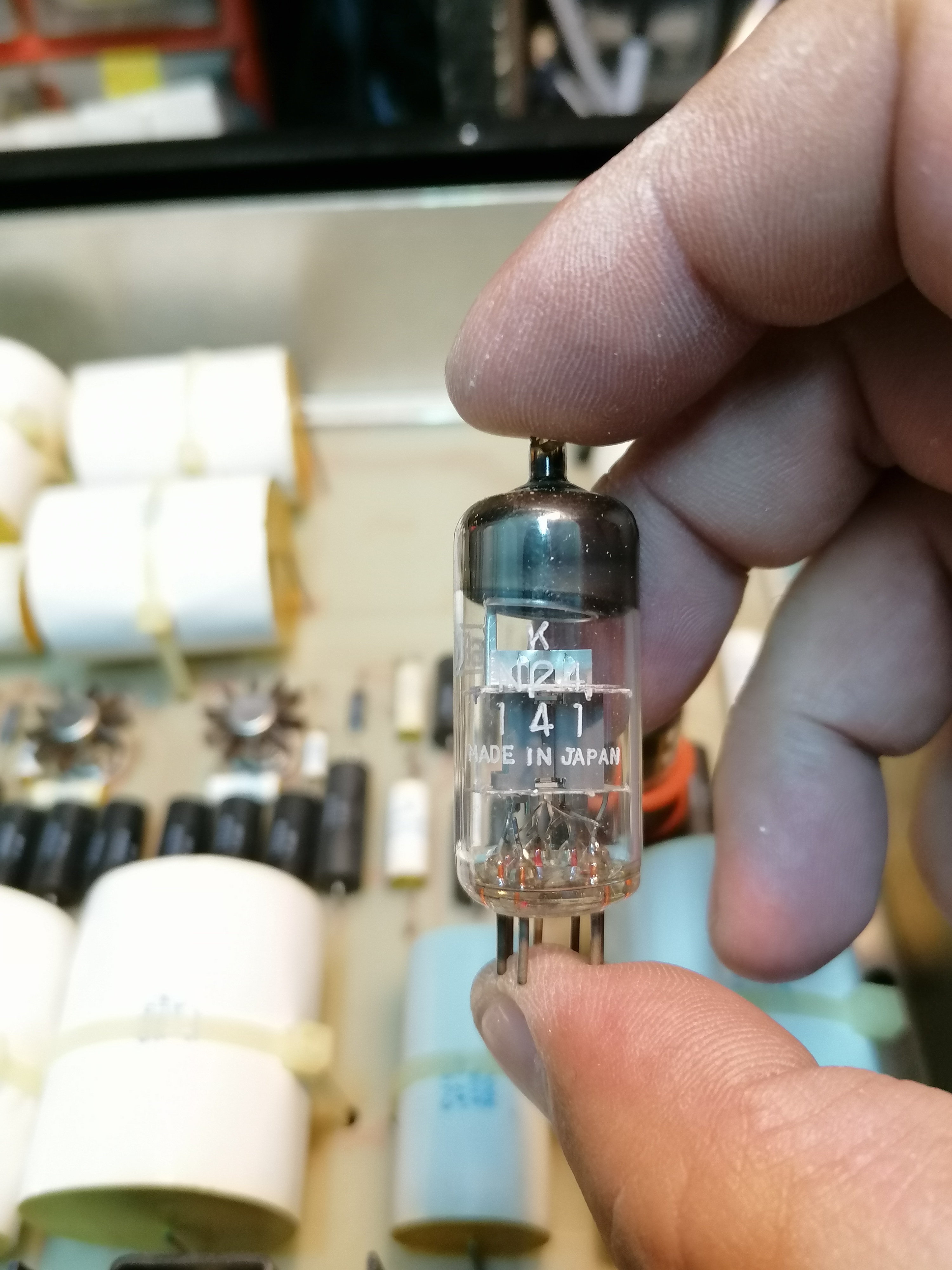

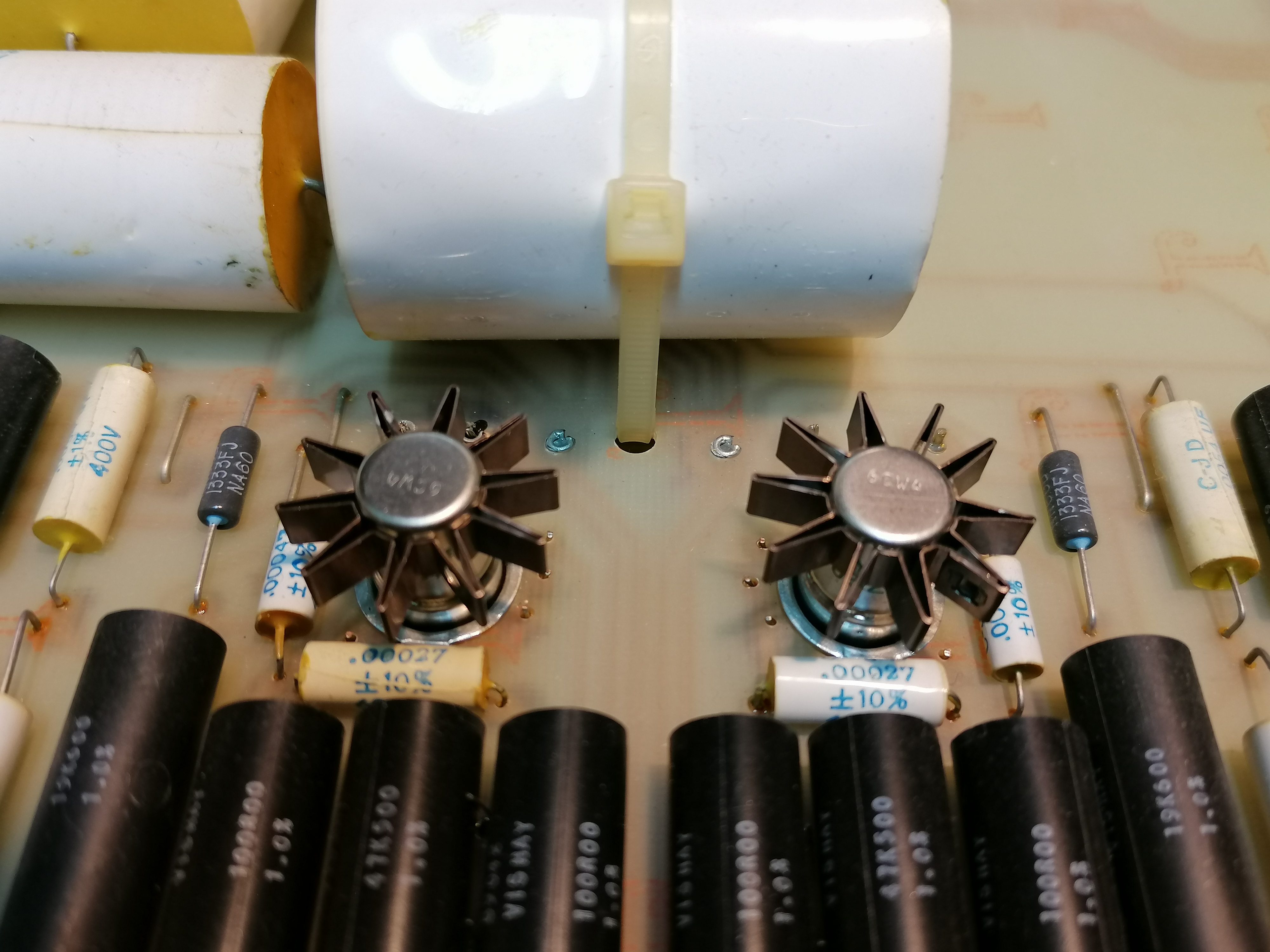

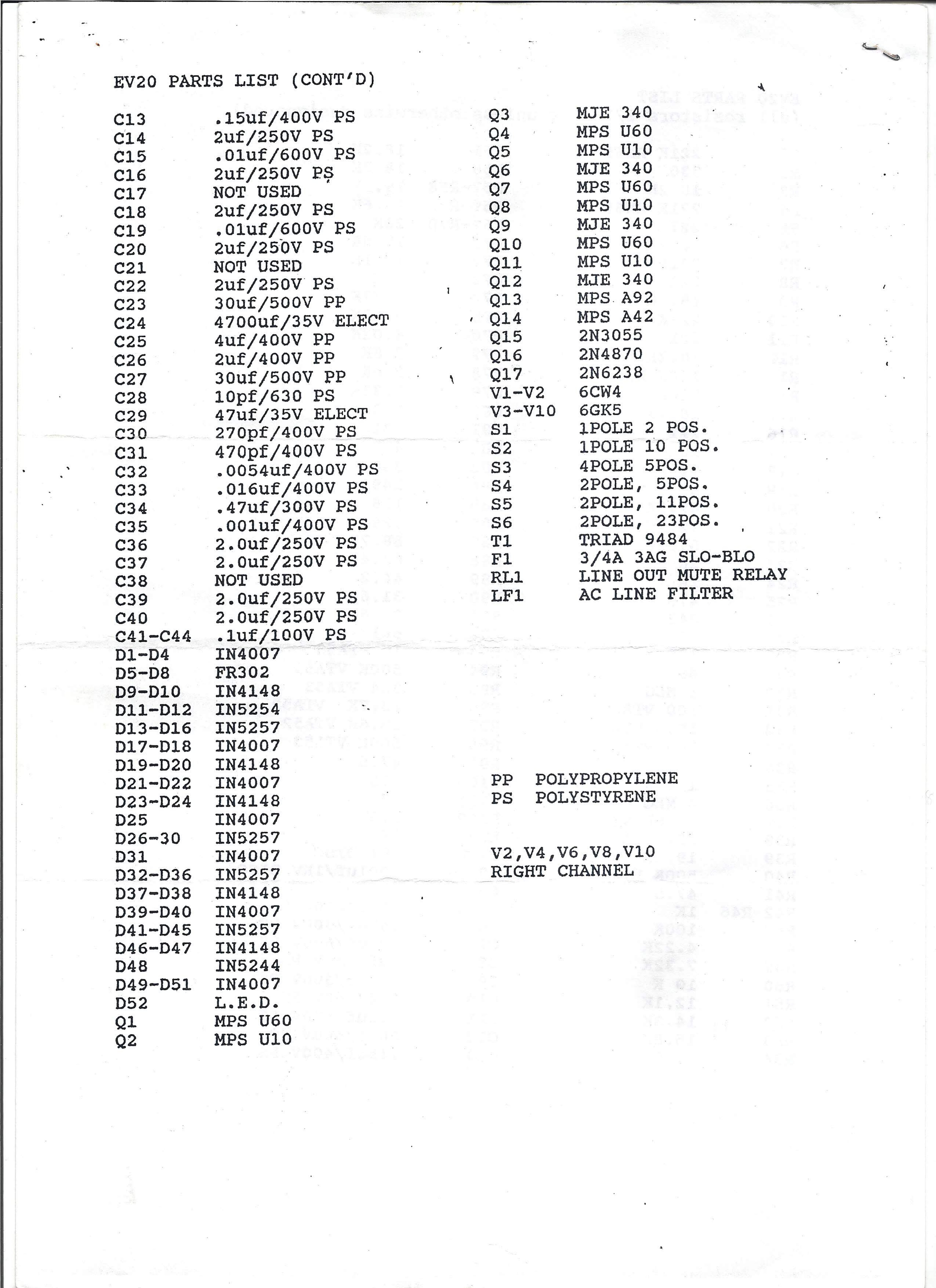

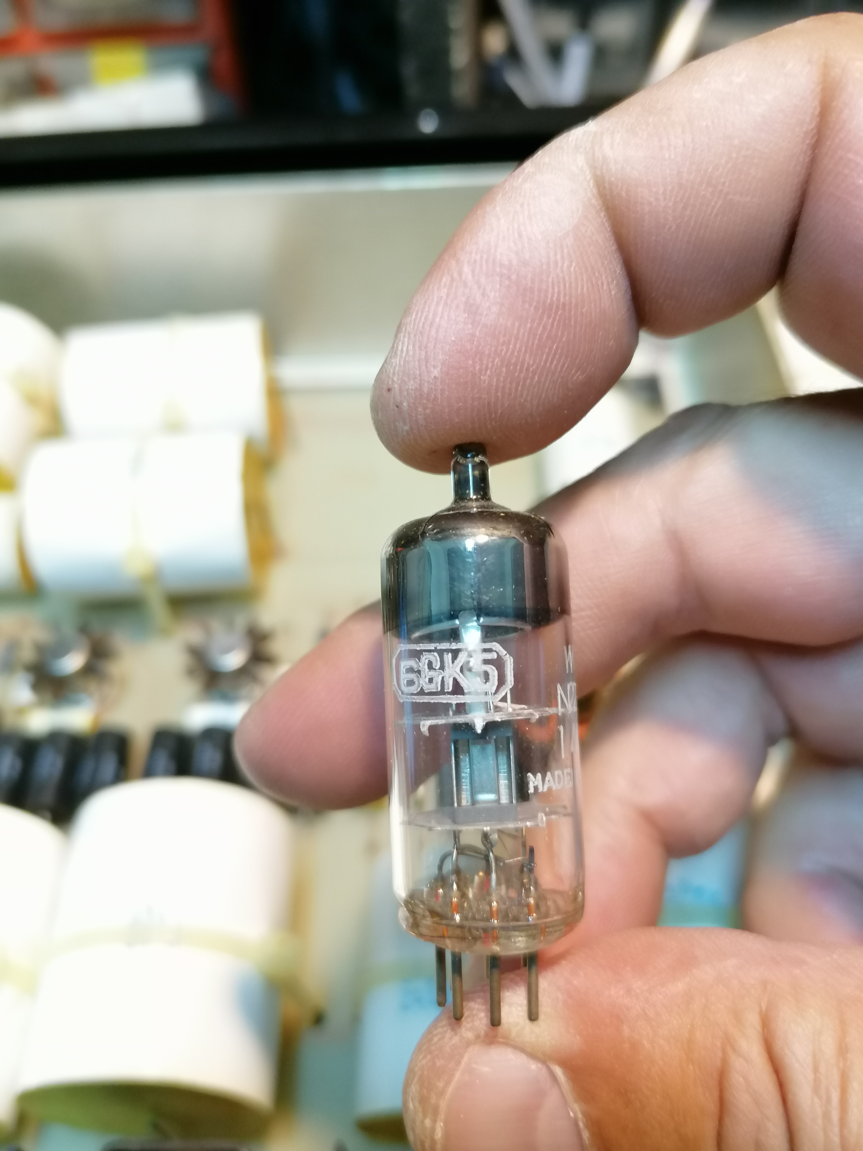

Va primi și un set nou de tuburi 6GK7 japoneze, dacă va fi nevoie voi schimba și nuvistorii 6CW4.

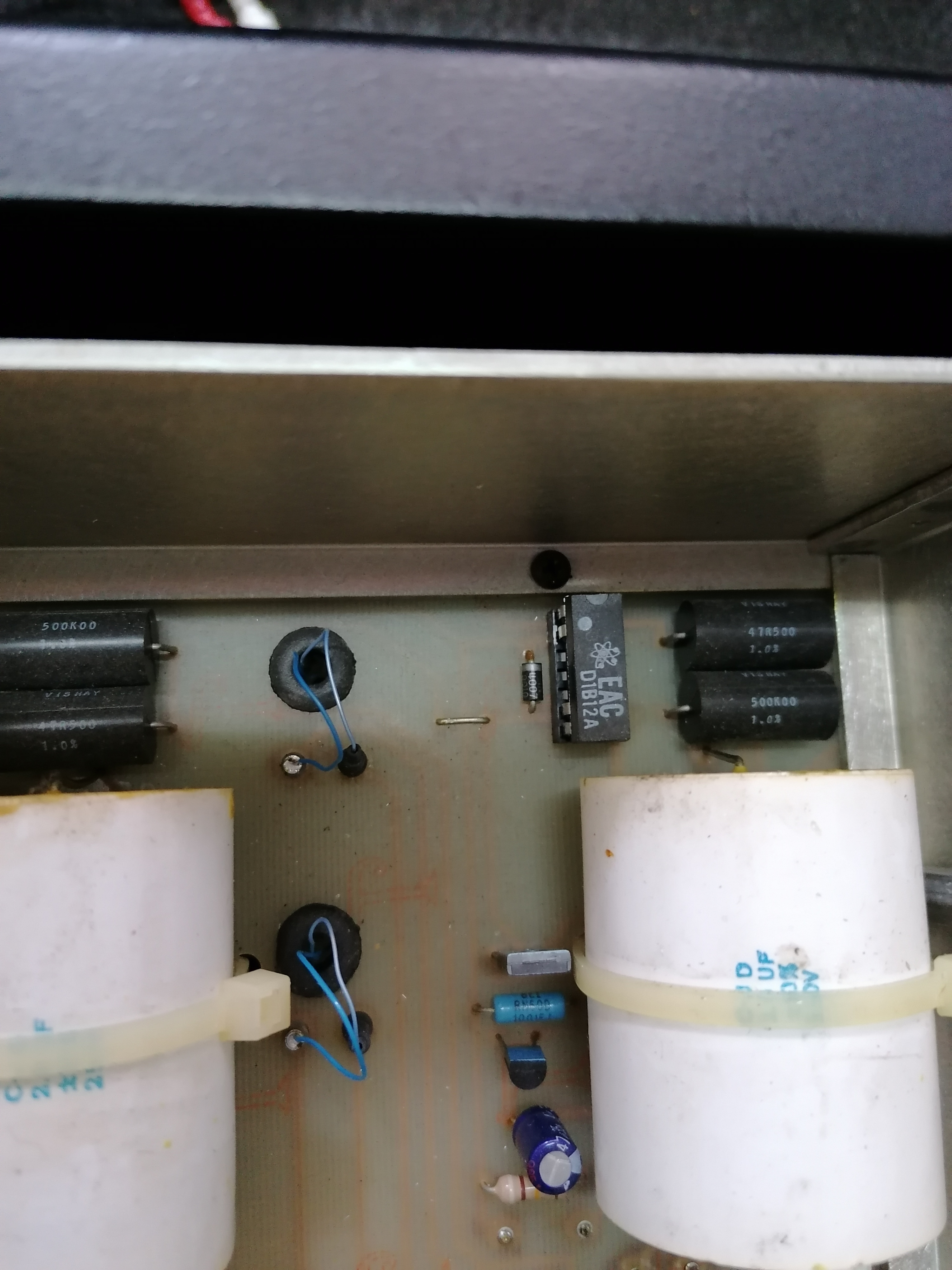

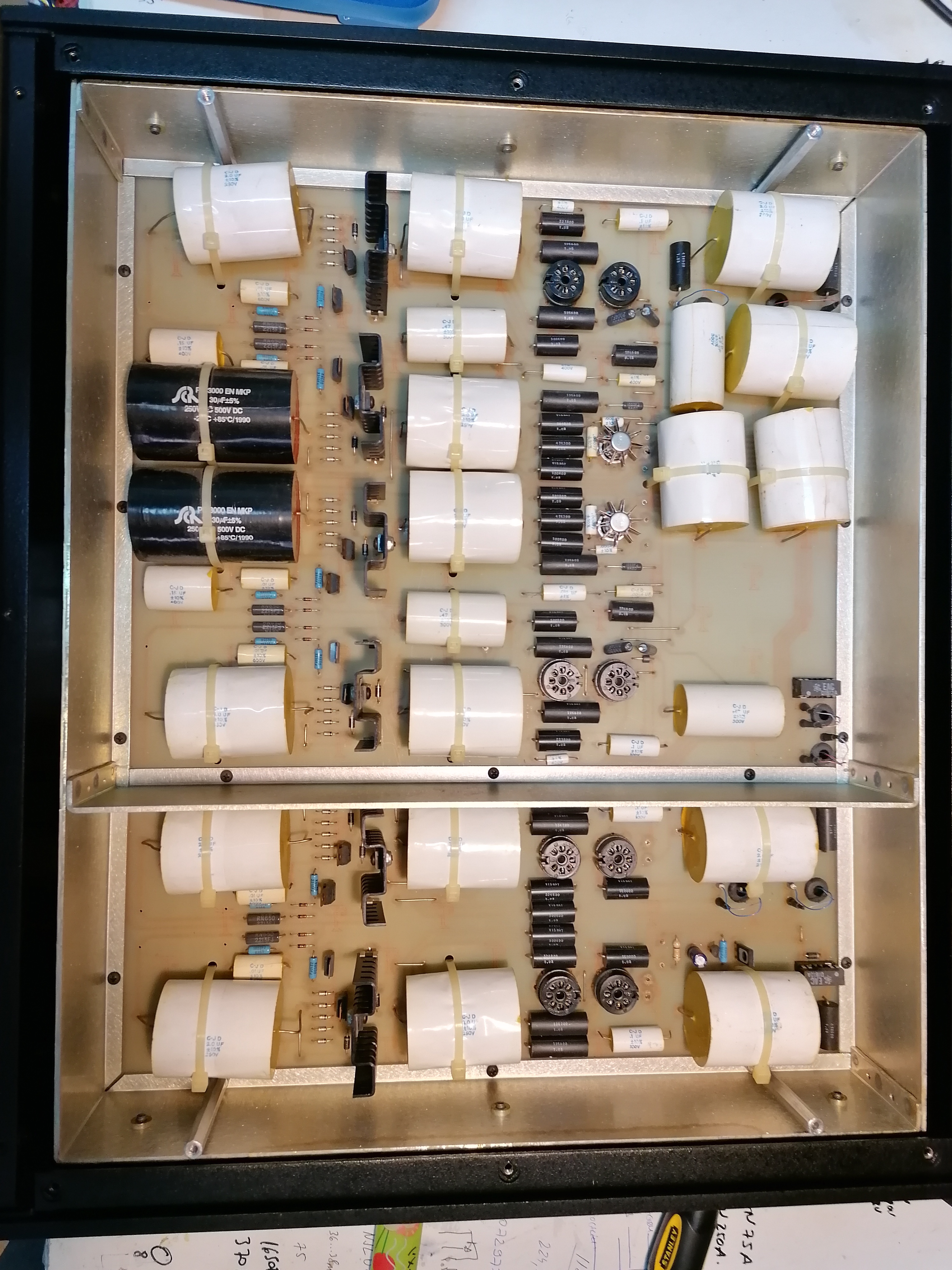

Alte defecte : comutatorul de surse semnal, comutatorul de balans, comutatorul care reglează volumul.

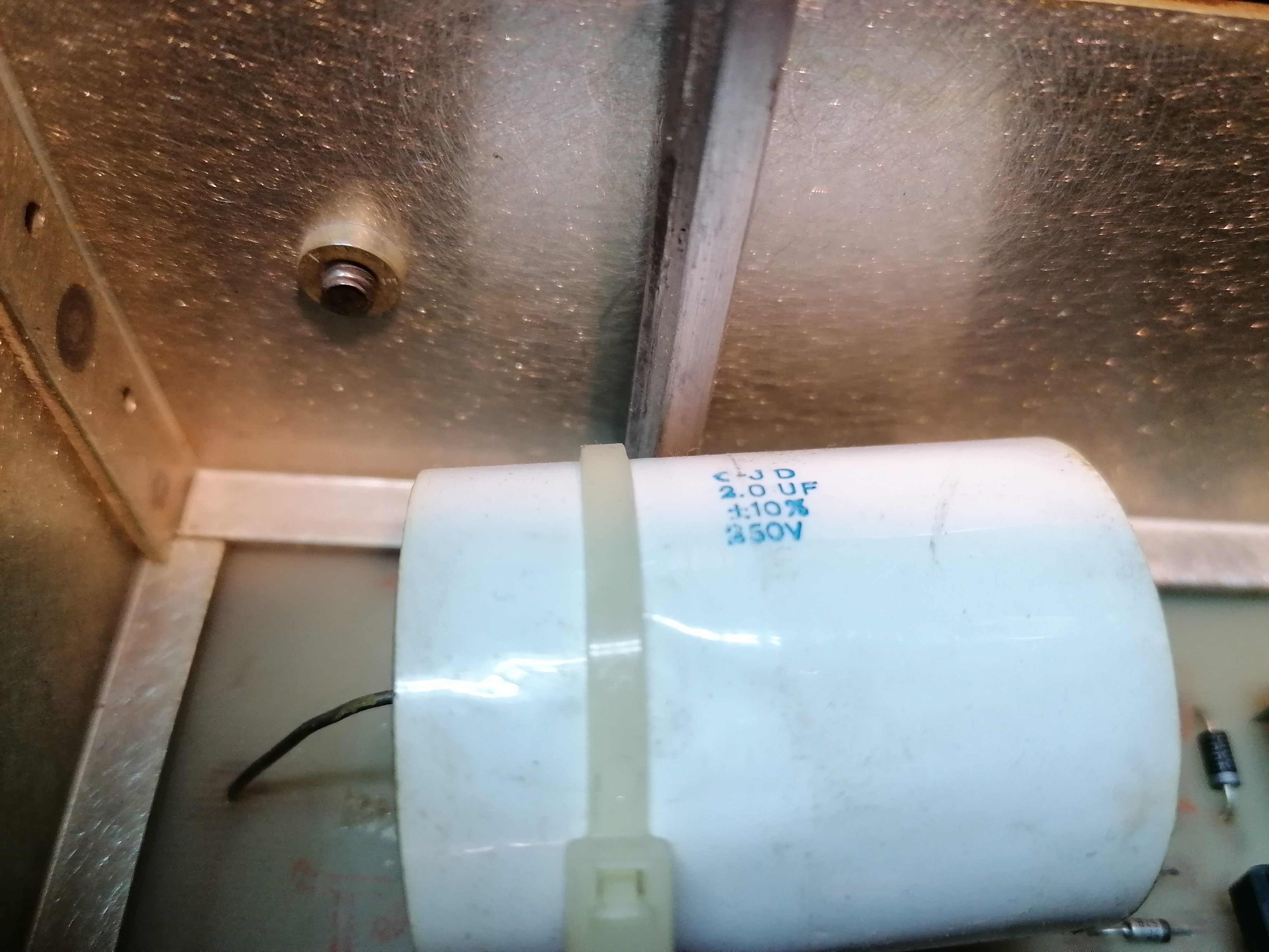

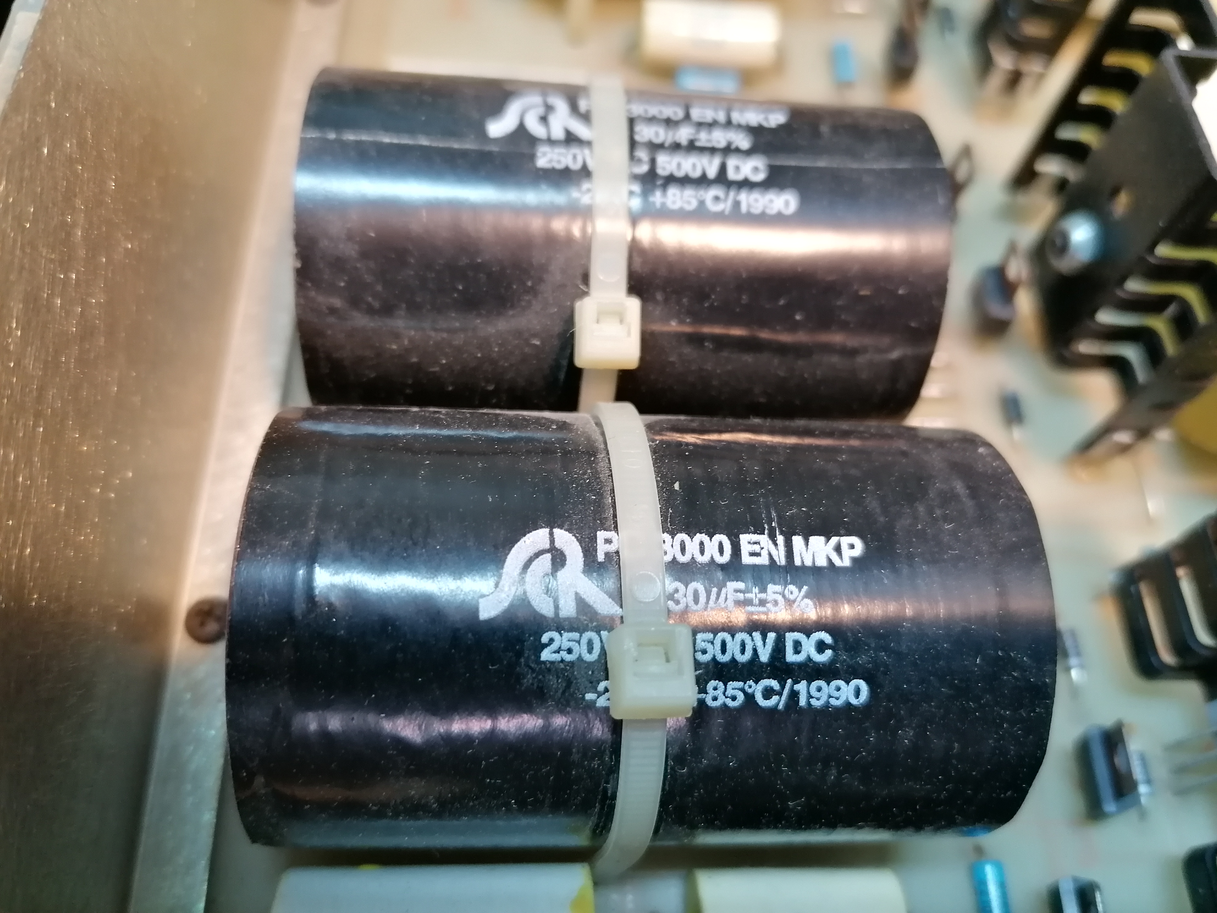

Toți condensatorii de pe tensiunea anodică sunt cu polipropilena, rezistențe cu 1% toleranță, toate etajele sunt alimentate din surse stabilizare, separat pentru fiecare canal.
Sunt curios de sound când va fi gata.
