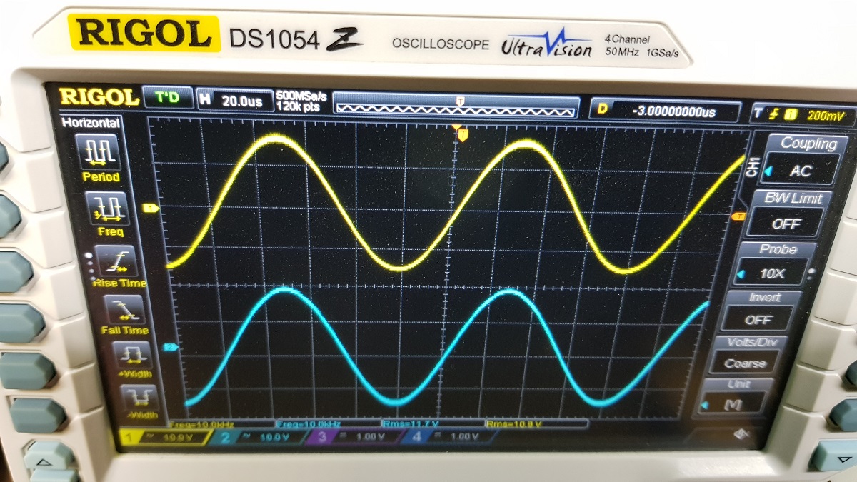

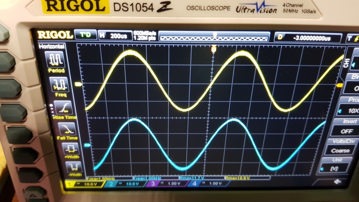

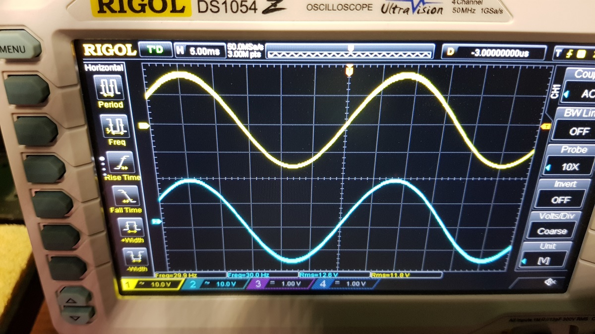

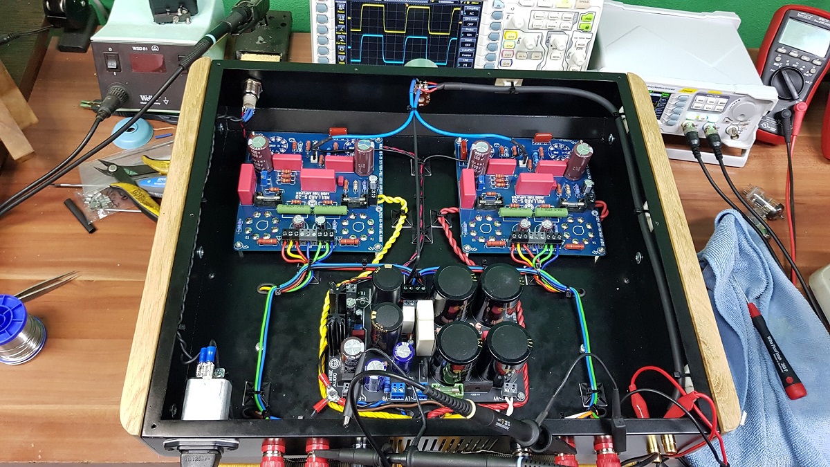

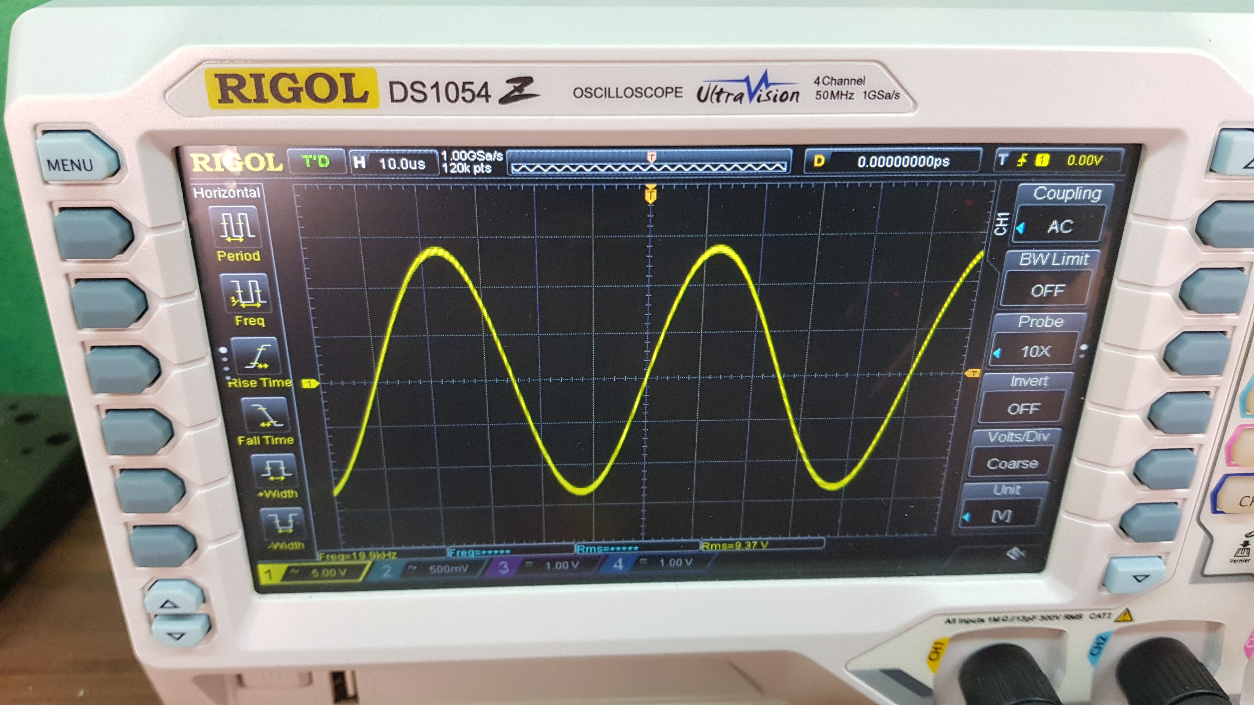

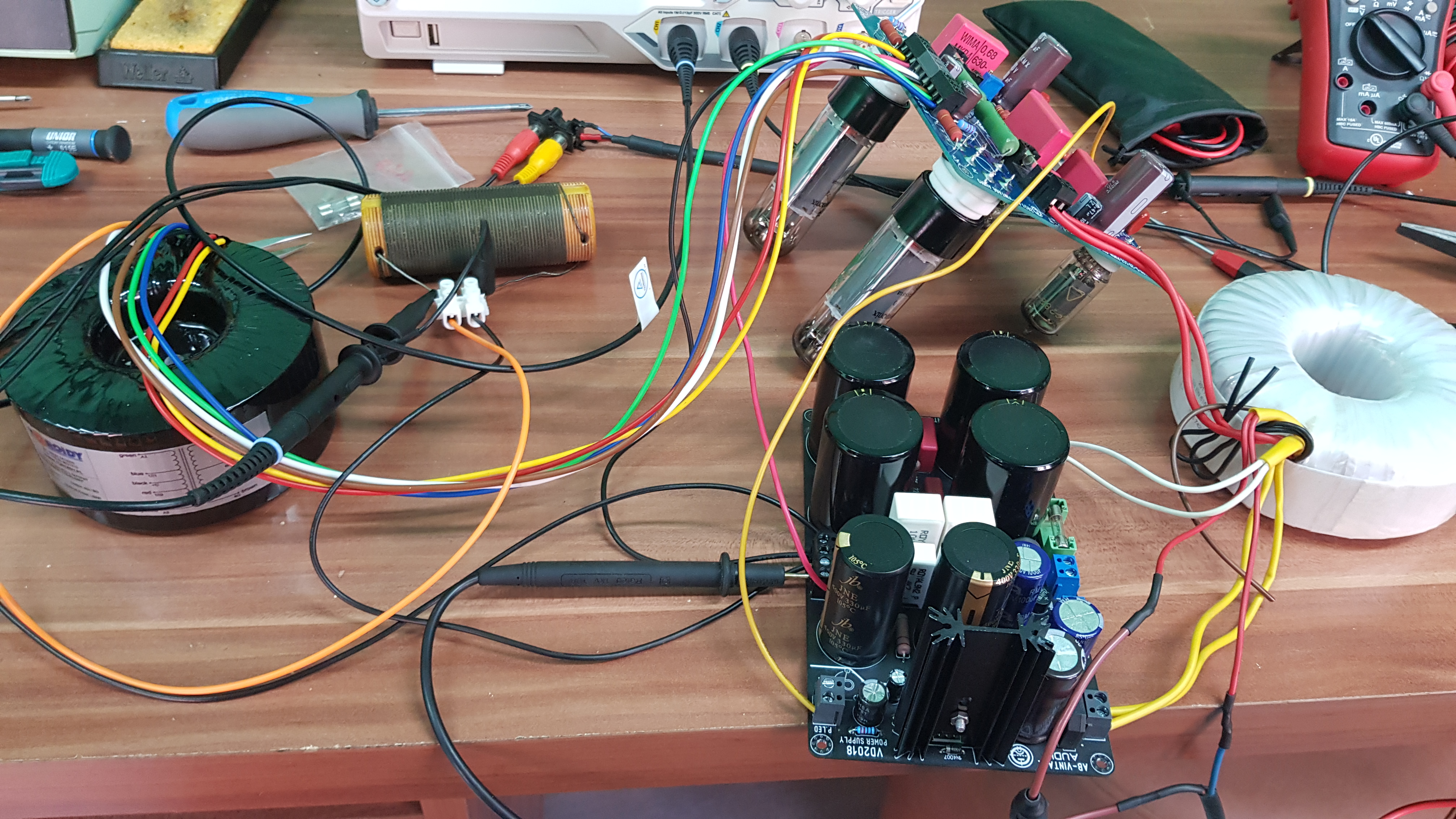

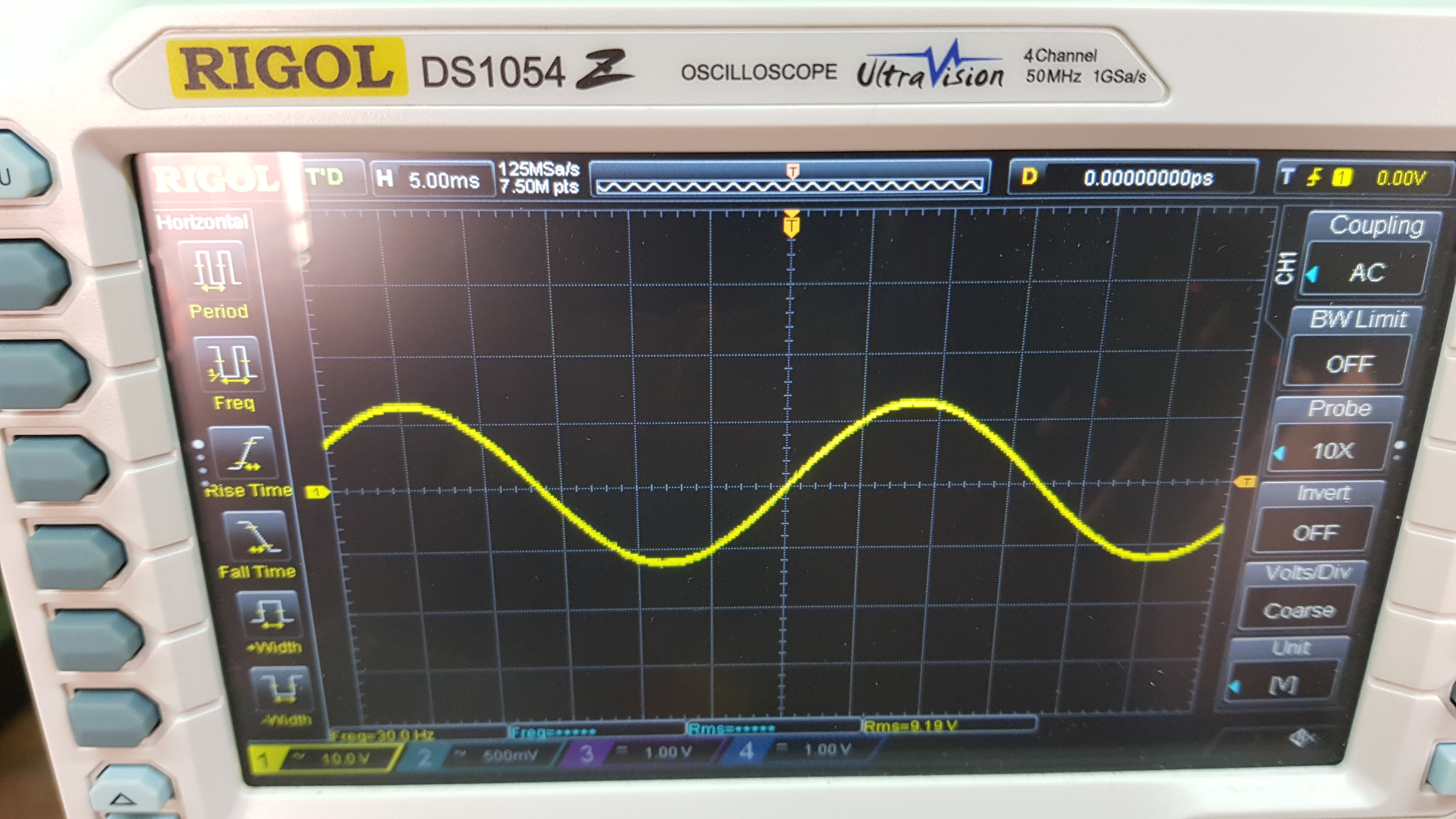

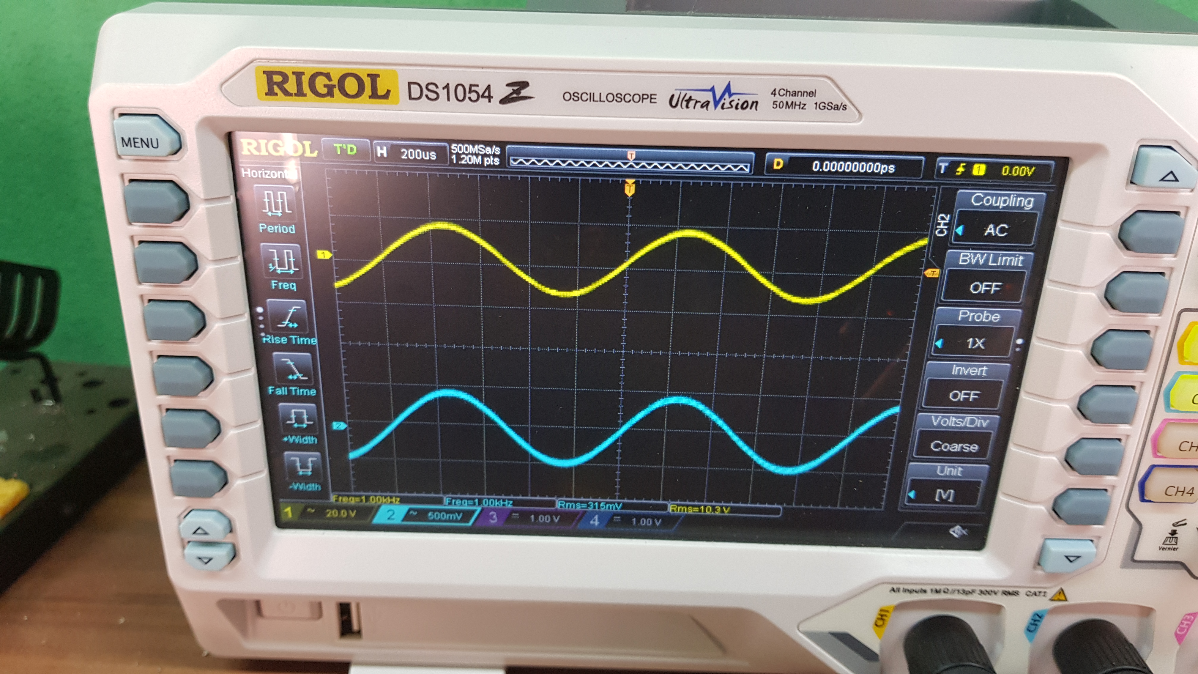

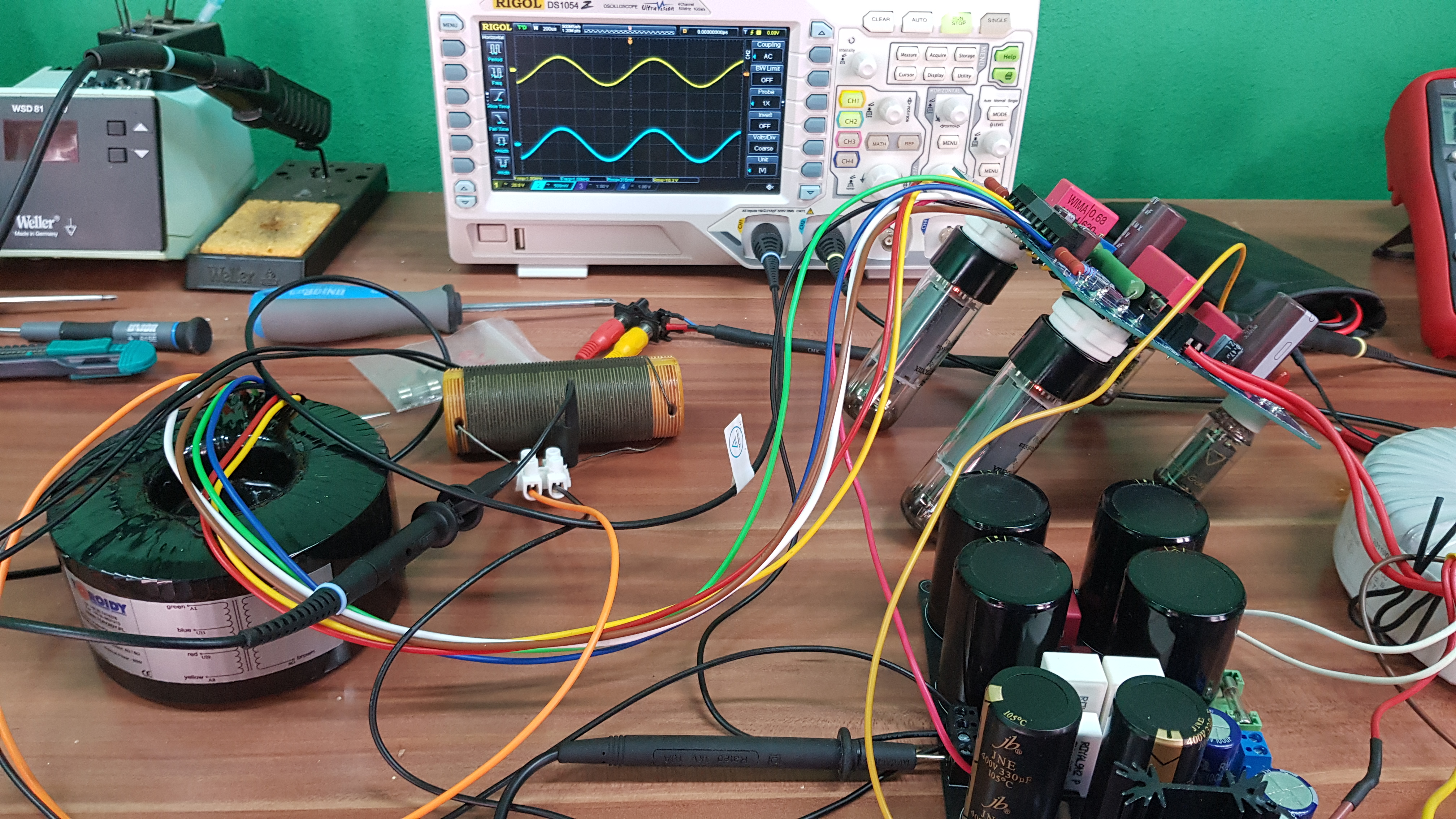

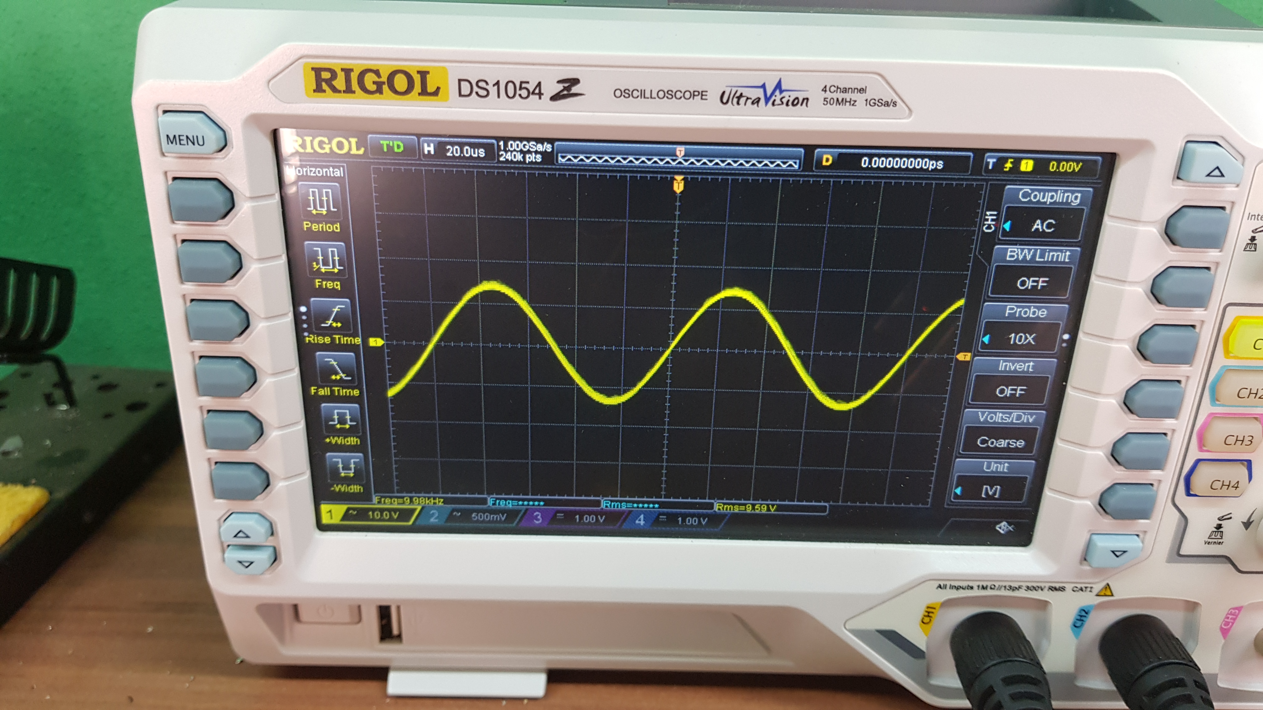

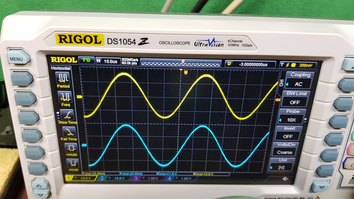

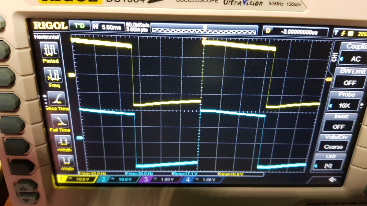

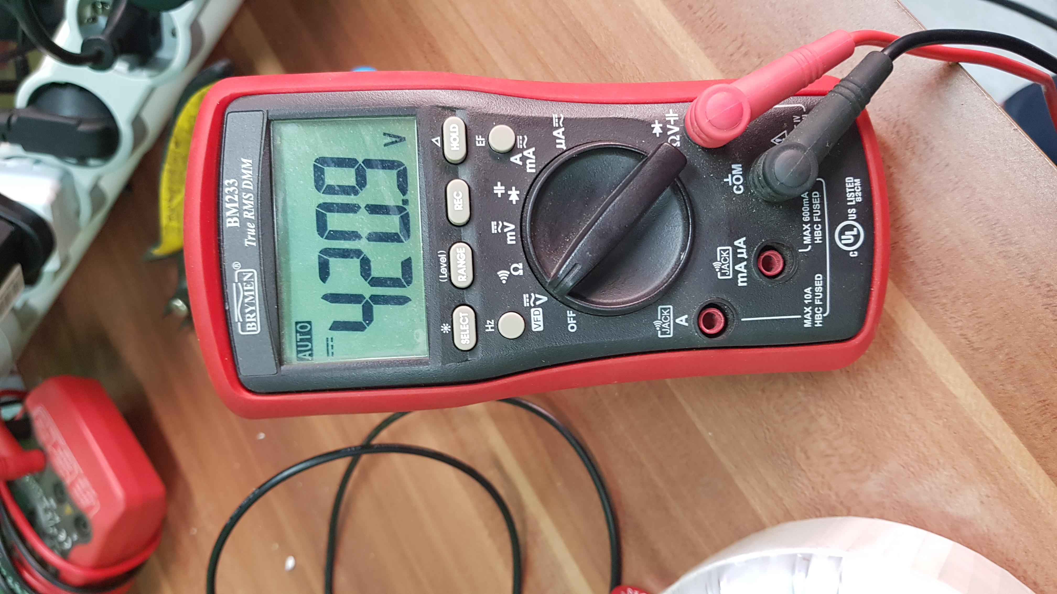

Salutari, in cursul zilei de ieri am reusit sa pun in functie si sa testez amplificatorul Mullard 520, cu PCB-urile realizate de mine acum aprox 2 luni, rezultatele se vad in poze. Va trebui sa montez un semireglabil in NFB, sensibilitatea e destul de mare, am obtinut aprox 25W pt 300mV la intrare. Trafurile folosite sunt cele de la Toroidy, TTG-EL34PP, tuburile finale sunt noi, EL34 ELectro Harmonix, celelalte sunt NOS. Oscilogramele prezentate sunt: sinus 30Hz, 1KHz si 20KHz si sqw la 1KHz. Voi testa si etajul CCS din defazor, sa am o fereastra de timp liber...intre timp, mai am de testat si al doilea canal, urmand ca reglajele finale sa le fac in momentul in care am tot montajul in carcasa.

Multumesc, un test comparativ, pe acelasi amplificator, nu pot face... pentru asta ar trebui sa desfac VD2018 si sa dau jos unul din trafuri dar "urechistic" pot sa afirm ca se comporta foarte bine Toroidy, pentru gama lor de pret; am testat pe una din boxele la care ascult zilnic iar impresia despre sunet e una foarte buna, bass, detalii, inalte, toate la locul lor. Stiam de Toroidy de ceva timp, chiar anul trecut am mai facut un amp dar cu EL84, foarte fain s-a auzit si acela. Sa vad cum reusesc, poate mai degraba pun un toroidal pe VD2018, imi e mai usor ca nu e montat...si pe urma fac niste oscilograme pentru comparatii.

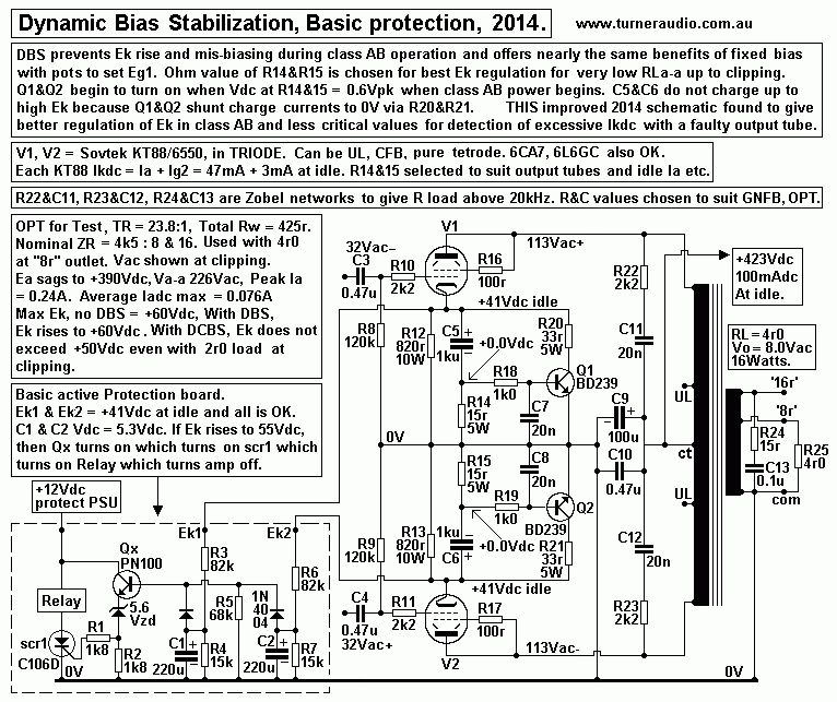

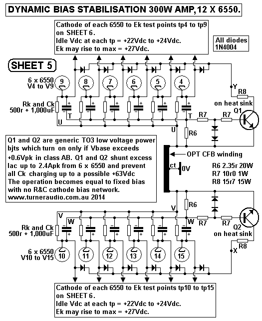

Stiam, din auzite, ca daca intre Ia1 si Ia2 sunt diferente mari, se poate satura miezul...nu mai stiu pe unde am citit asta dar inca nu am patit.VIOTUBEAMP scrie: Joi Mai 27, 2021 10:11 pm Unu din ele va fi muci la frecvențe joase cauza fiind Ia1, Ia2
Există montaje simple ( cu câteva tranzistoare ) prin care se negativează variabil unul dintre cele două tuburi finale , pentru a păstra egal curentul anodic ( în anumite limite ) în cele doua secțiuni de primar .
Hai că mai mult nu spun , să descoperiți singuri
Varianta pentru entuziaști :
http://www.turneraudio.com.au/300w-5-bi ... lizer.html
- schem5-bias-stabilizer-300W-2014.gif (17.19 KiB) Vizualizat de 3139 ori
- schem5-basic-DBS+protect-2xKT88-oct-2014.gif (30.13 KiB) Vizualizat de 3139 ori

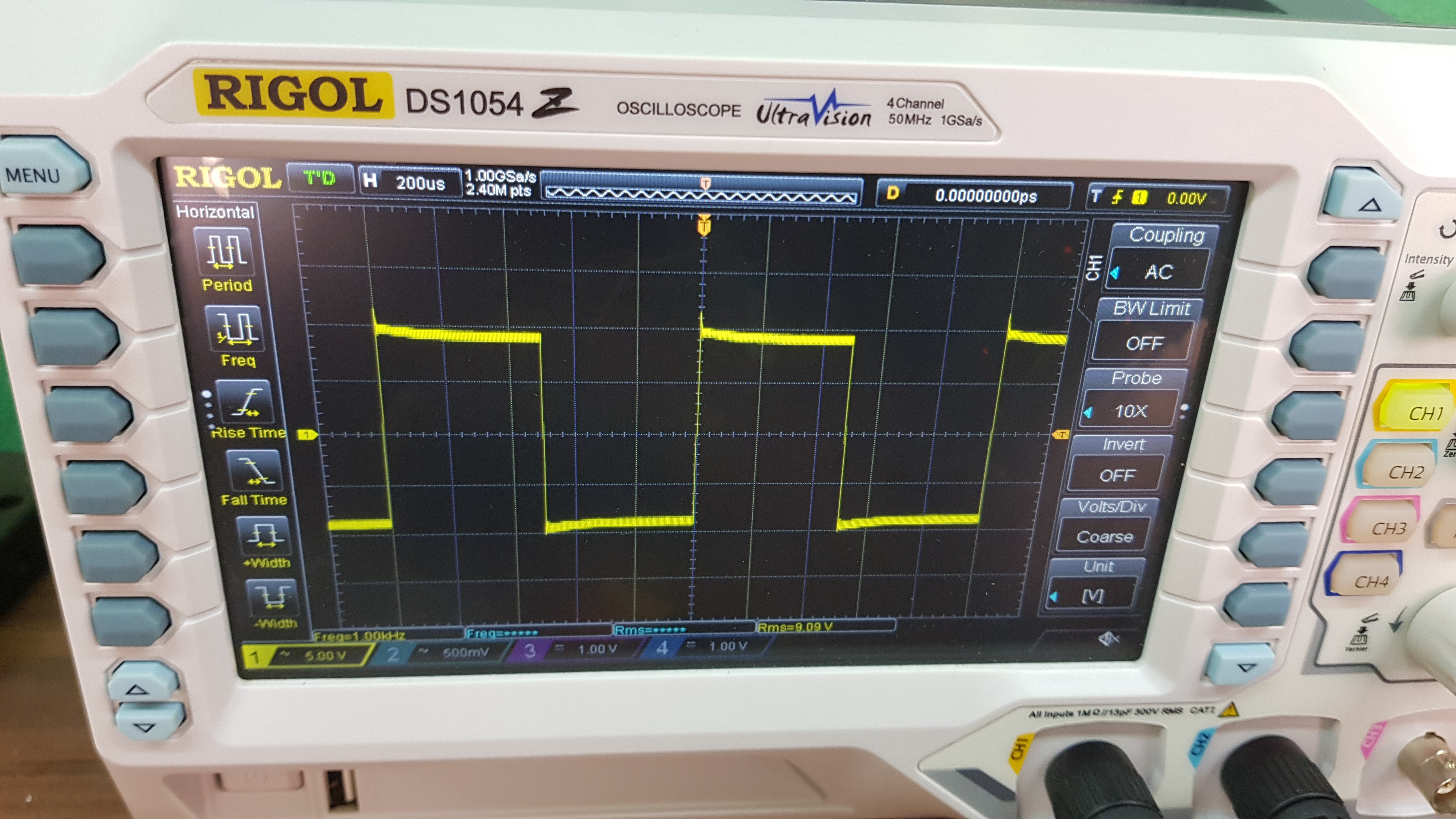

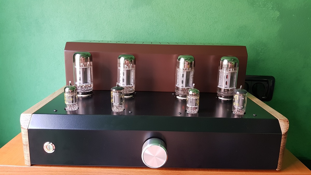

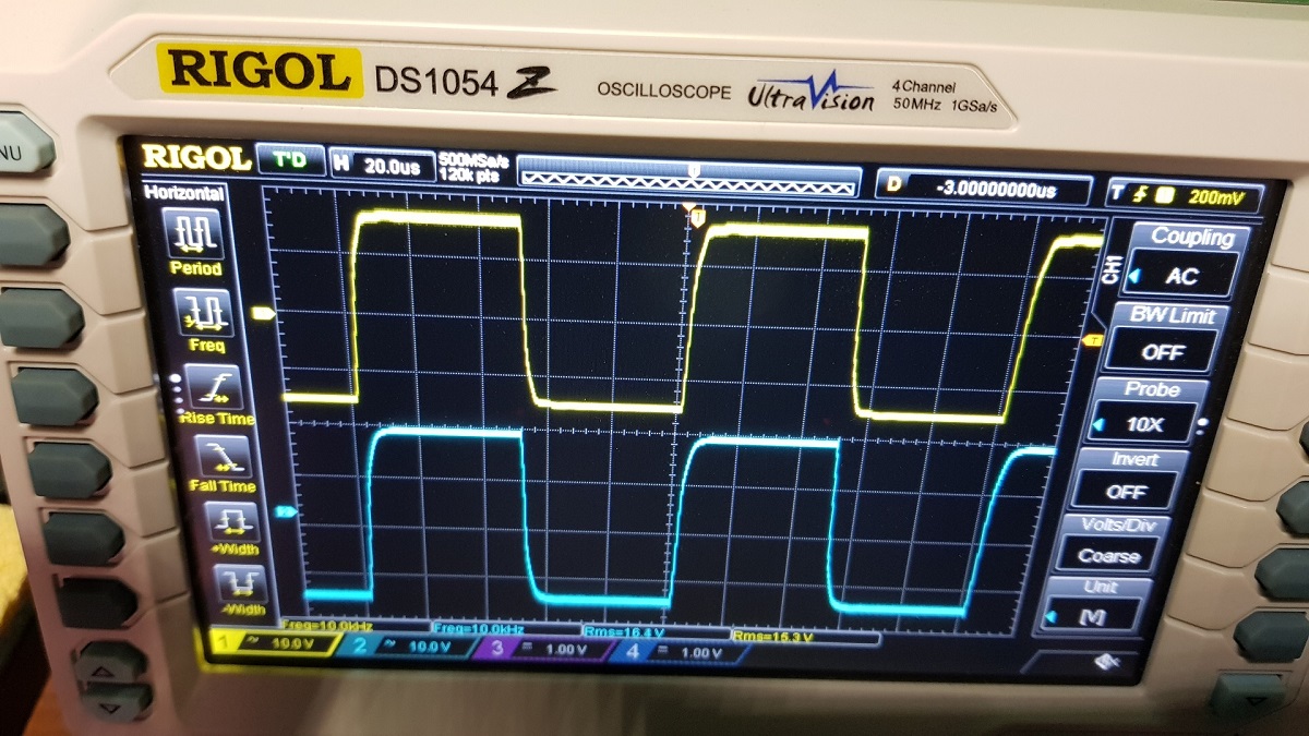

Desi l-am finalizat saptamana trecuta, am uitat sa pun niste poze si aici...am pus in schimb pe grupuri. Asadar, atasez pozele cu ampul finalizat si cu oscilogramele aferente, sinus si sqw. Ampul se comporta si se aude foarte bine si raman la parerea mea si anume ca, pentru pretul lor, trafurile Toroidy merita fiecare banut, cred ca au cel mai bun raport pret/performanta. In testare am folosit finale 6P3S-E, ma mai gandesc daca pun EL34 sau raman cu astea rusesti, cei 30W fiind suficienti pentru mine. Daca vreau mai mult, am VD2018 care, cu tuburi EL34 noi, scoate 45W
Eventual voi lua 4 tuburi finale cat mai apropiate si la fel voi face si cu celelalte, e o mica diferenta intre canale dar o voi rezolva asa.

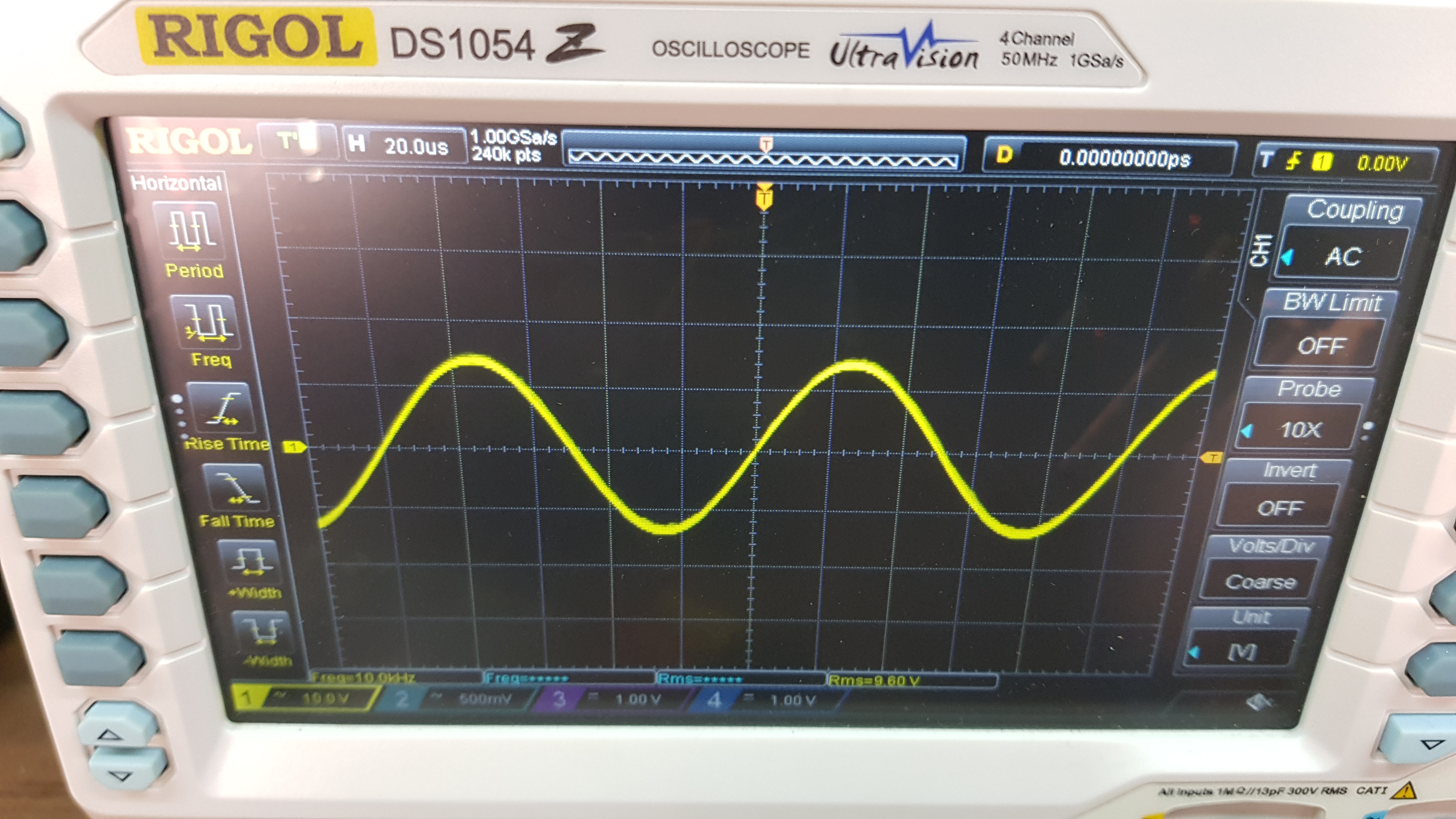

- Sinus 20KHz
- 20210625_184727.jpg (316.69 KiB) Vizualizat de 3114 ori
- Sinus 10KHz
- 20210625_184634.jpg (314.6 KiB) Vizualizat de 3114 ori

- SQW 10KHz
- 20210625_184522.jpg (307.07 KiB) Vizualizat de 3114 ori
- SQW 30Hz
- 20210625_184436.jpg (297.07 KiB) Vizualizat de 3114 ori
- Sinus 30Hz
- 20210625_184410.jpg (315.5 KiB) Vizualizat de 3114 ori
- Sinus 1KHz
- 20210625_184334.jpg (313.68 KiB) Vizualizat de 3114 ori
- Ampul finalizat
- 20210625_150722.jpg (249.48 KiB) Vizualizat de 3114 ori

Asta-i si unul din motivele pentru care am decis sa avem acest forum; legat de amp, am postat niste oscilograme si dincolo iar feedback-ul domnului Vali (Valderama) imi confirma ceea ce stiam, Mullard 5-20 e un amplificator care merita realizat:hpavictor scrie: Mar Iun 29, 2021 11:38 am De aia informația nu ajunge la cei interesati , pentru că feisbucul este un amestec ciudat de informații nefolositoare , dar informațiile tehnice sunt întotdeauna defavorizate !
"Bine venită prezentarea Adrian(Toroidy TTG-EL34PP răspuns sqw 30Hz), pentru o bună parte a colectivității prezintă interes(așa cred)."
"Răspuns 10KHz-sqw foarte bun pentru un amplificator cu tuburi cu sarcina cuplată prin transformator de ieșire(Toroidy TTG-EL34PP)."
Mai am de testat partea cu etajul CCS si cred ca mai fac cateva placi prin toamna, pentru cei care nu au apucat sa cumpere.
