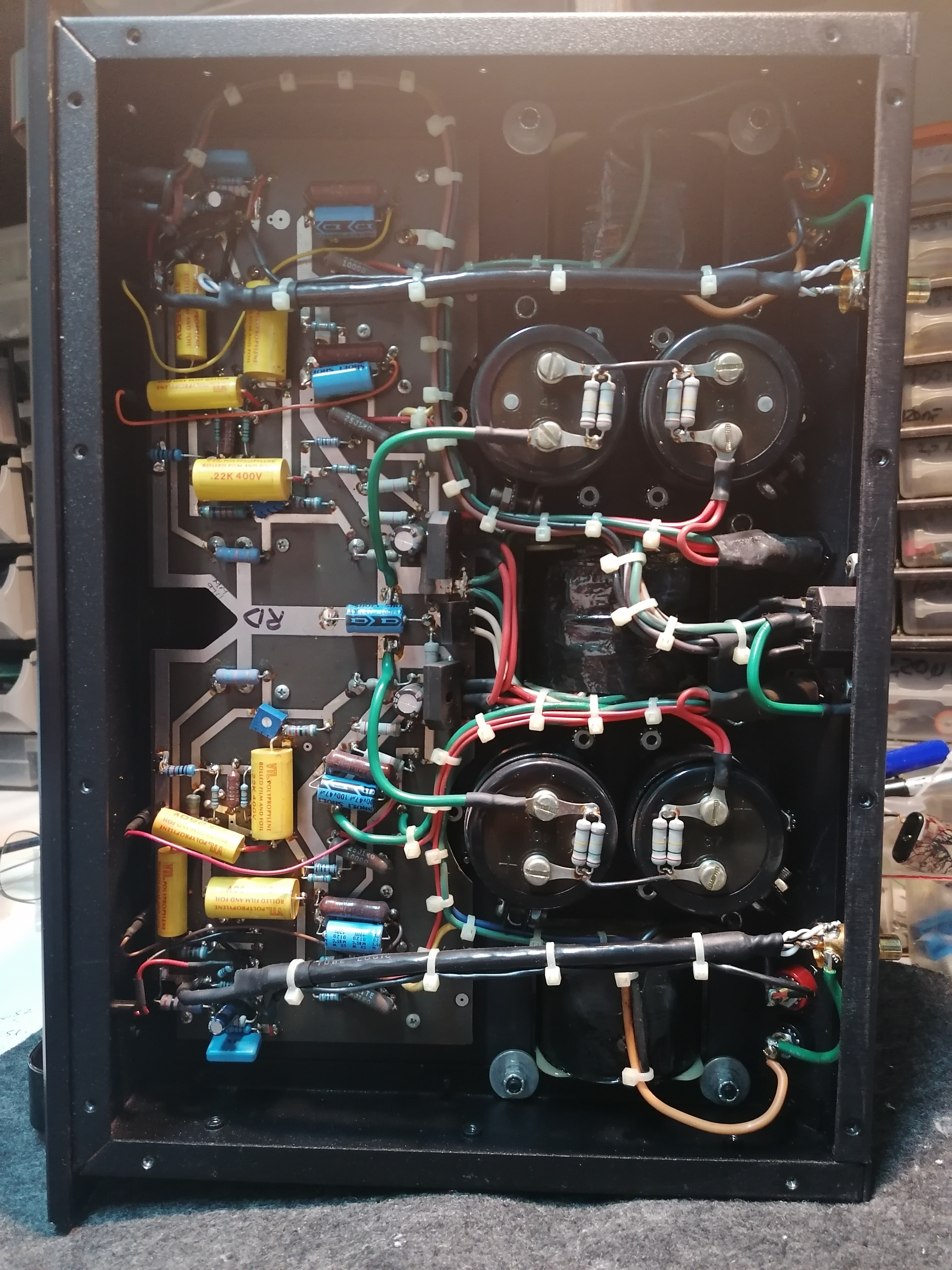

Am făcut o revizie, reglat bias și repus in funcțiune un canal defect, defectul fiind un tub 12AT7 ( ECC81) cu filamentul întrerupt, am schimbat și câteva componente pasive care aveau valori cam.... aiurea..... datorită vechimii.
La verificarea pe osciloscop a celor canale am observat diferențe între cele două canale, distorsiuni destul de mari, după verificarea tuburilor pe catometru am observat că cele trei tuburi 12AT7, cu care a fost echipat amplificatorul, nu mai sunt în parametri, având emisia de cam 60% și diferențe destul de mari între cele două triode din același tub, sigur tuburile 12AT7 sunt cele cu care a ieșit amplificatorul din fabrică cu mulți ani în urmă, am înlocuit cele 4 tuburi uzate cu unele noi ECC81 Zaerix, după înlocuire am făcut alt set de măsurători și amplificatorul a revenit în specificații.
