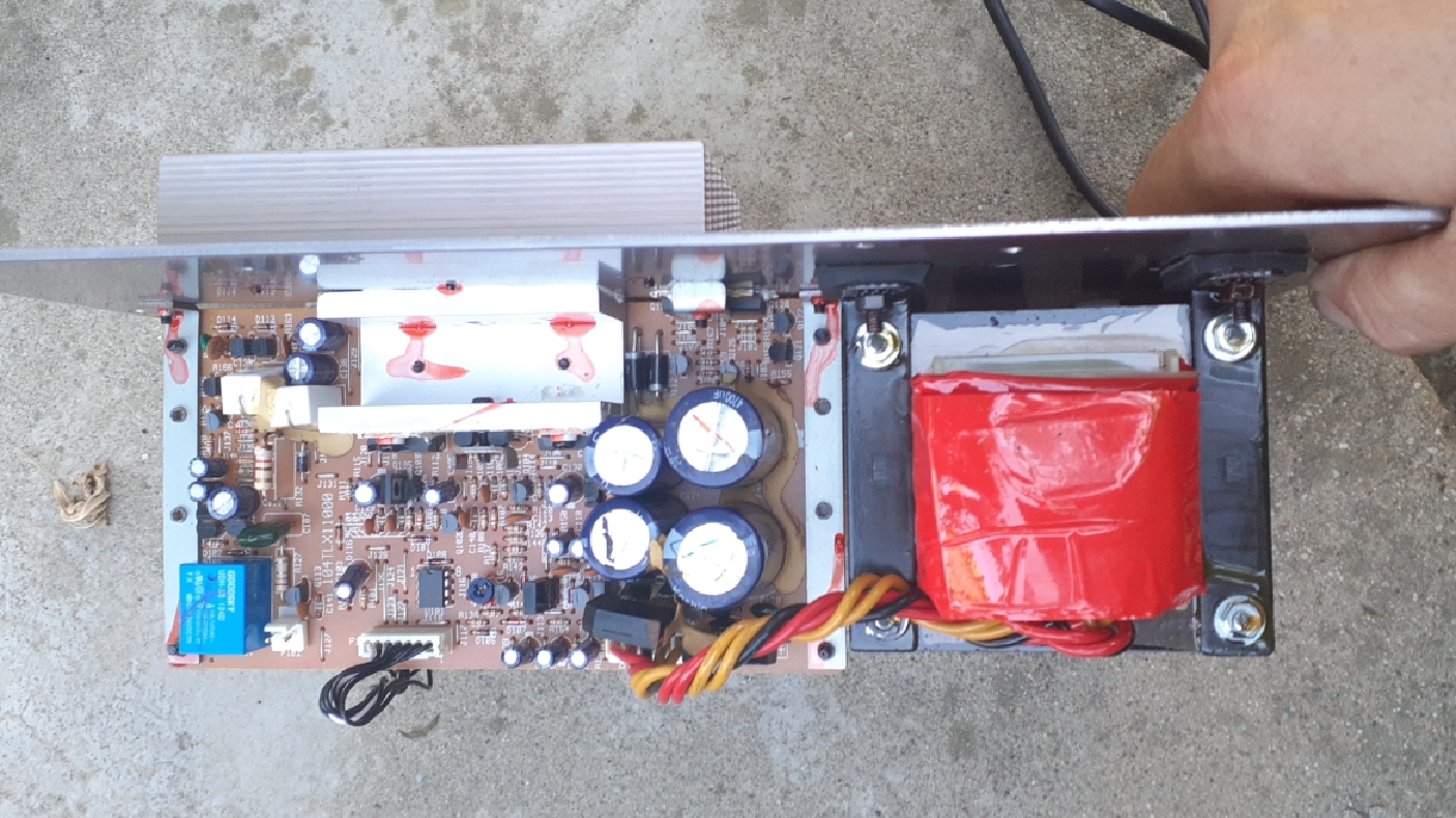

Amplificatorul are zgomot de fond destul de mare dupa pornire. De unde poate genera acest sunet de fond? Va rog ajutor!
format-zip
infinity.mp4.zip
2.47 MiB - Descărcat de 205 ori
Shambala
Acela pare brum si nu zgomot de fond (zgomotul de fond este ca un fasait).
Posibil condensatori de filtraj uscati sau o masa intrerupta.
Se desface aparatul si se face intai o atenta inspectie vizuala - se cauta condensatori umflati si/sau lipituri reci (fisurate).
Inainte de asta insa masurati tensiunea continua pe difuzor (trebuie sa fie 0 sau cel mult 0,1V).
