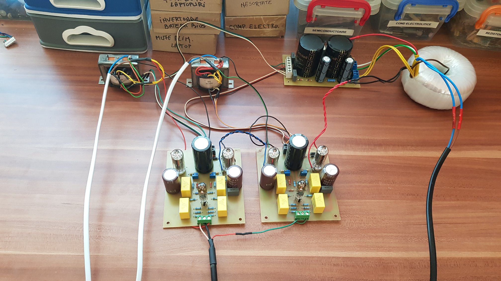

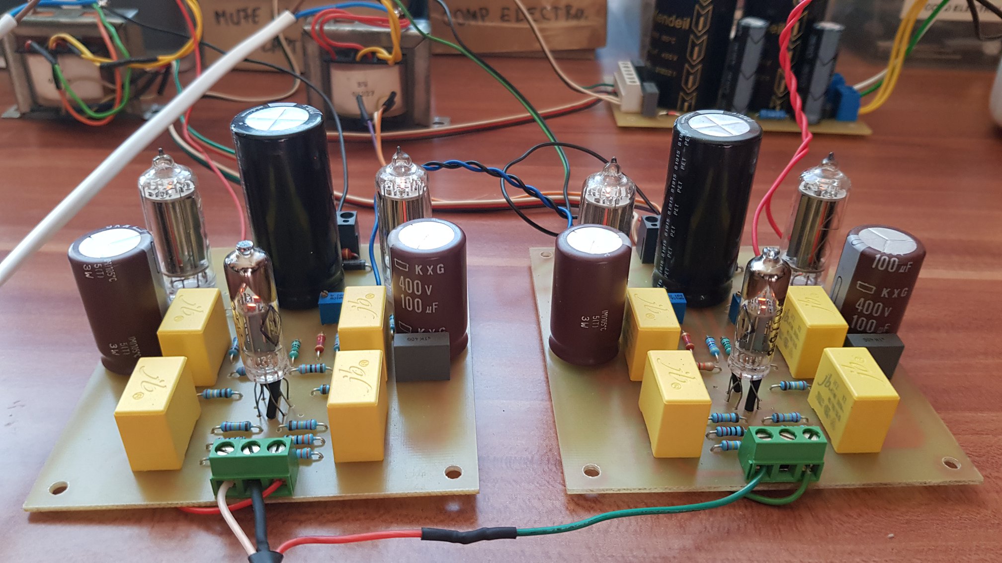

Va prezint inca un amplificator recent realizat de mine si anume un PP de 10W cu tuburi rusesti miniatura. Amplificatorul a fost construit pe cablaj imprimat, fiecare canal pe o placa si am mai facut o sursa care la iesire debiteaza 250V pentru anodica si -60V pentru negativare. Filamentele le-am lasat alimentate in tensiune alternativa, la 6.3V. Finalele sunt 6P30B-R iar driverele sunt 6N17B-V. In teste nu am observat probleme, functionand la prima cheie; am reglat bias-ul si urmeaza sa fac si masuratorile pe osciloscop si cele de putere cand voi monta totul in carcasa. Trafurile de iesire sunt doar de proba, cele finale vor fi Indel. Asadar, pana ajunge carcasa si pana finalizez montarea, mai ascult la el si chiar imi place cum suna. Pentru o camera, ofera o auditie suficienta fara sa ajung la maxim cu volumul. Pentru colegii interesati, voi organiza aici pe forum un group buy si voi face cateva seturi de placi la PCB Electra in Iasi. Intre timp, voi intocmi documentatia necesara.

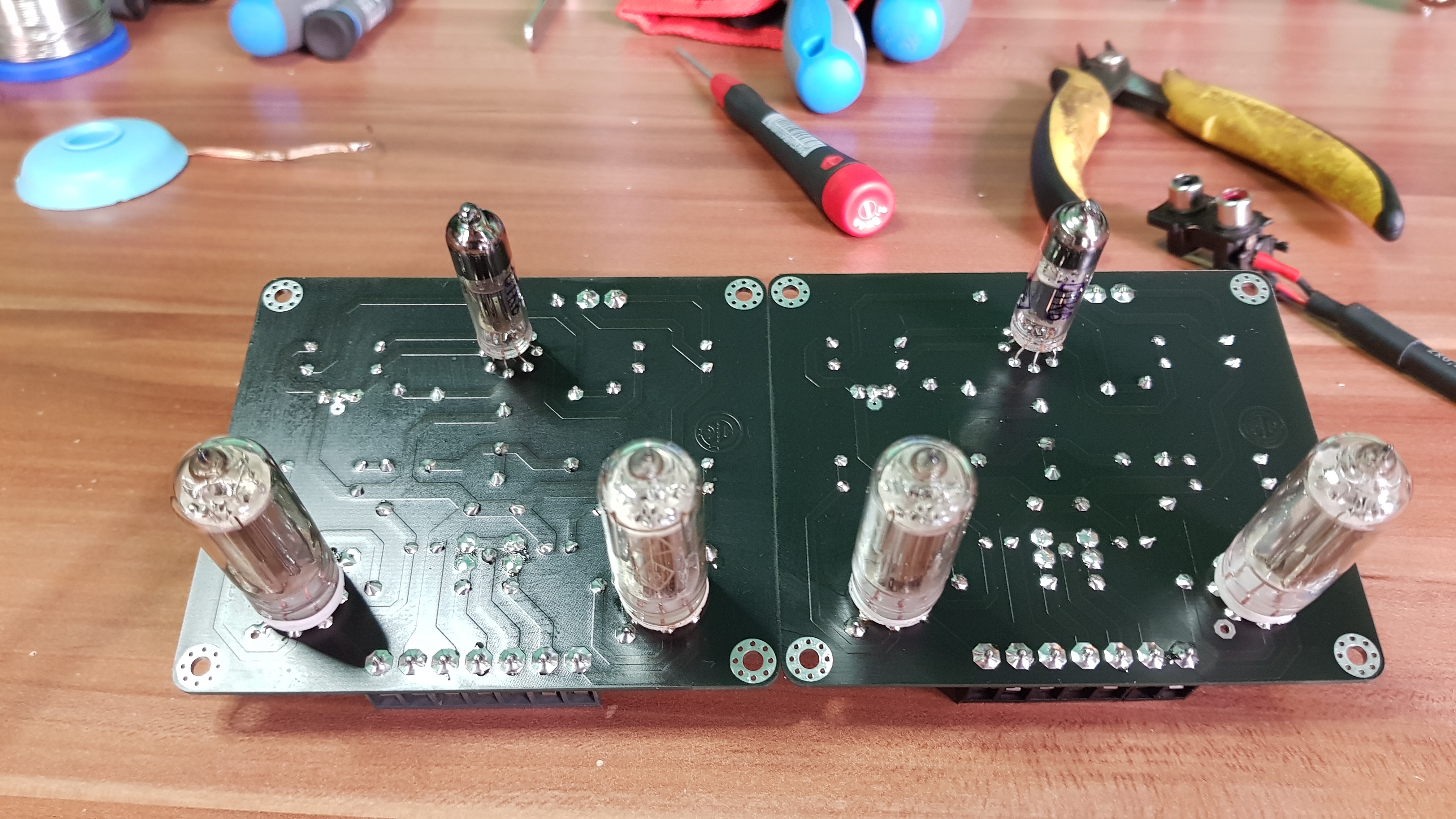

Adrian, cand faci cablajele la fabrica, se poate modifica schema astfel incat lampile sa nu fie pe aceeasi parte cu piesele si sa existe optiunea de a folosi socluri pentru lampi?
k3nou scrie: Sâm Iun 06, 2020 10:27 am Adrian, cand faci cablajele la fabrica, se poate modifica schema astfel incat lampile sa nu fie pe aceeasi parte cu piesele si sa existe optiunea de a folosi socluri pentru lampi?
Lampile se pot pune pe partea cu lipiturile dar ce socluri sa existe la tuburi subminiatura? Eu nu stiu de asa ceva...se lipesc direct pe cablaj, ai vazut ceva socluri sau?

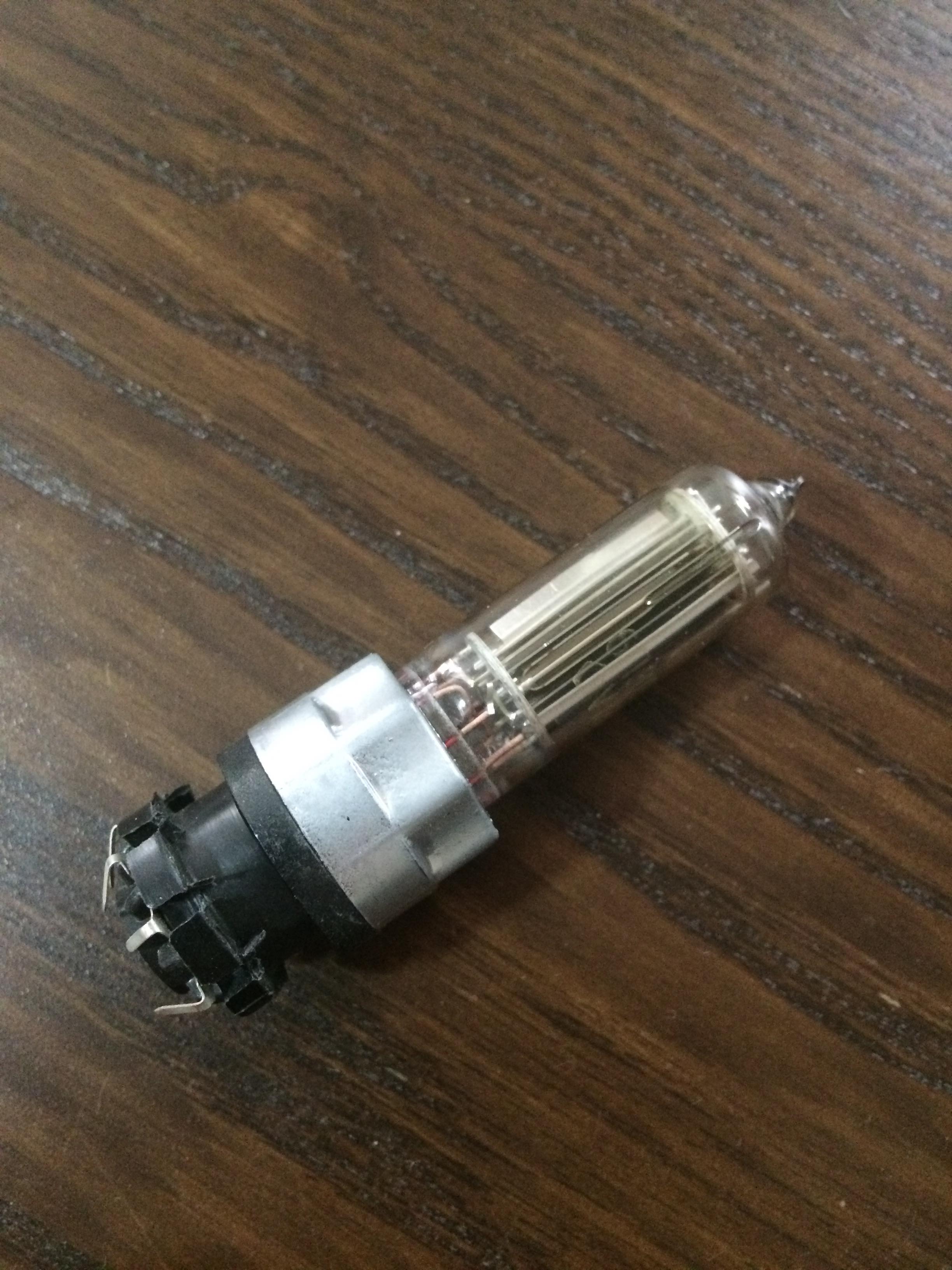

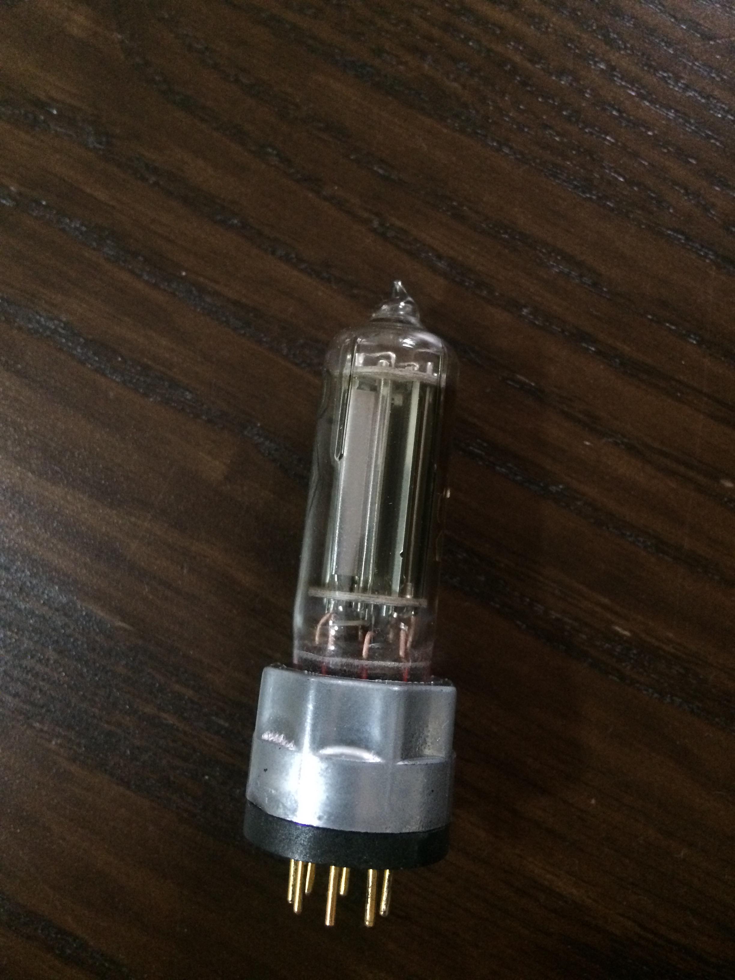

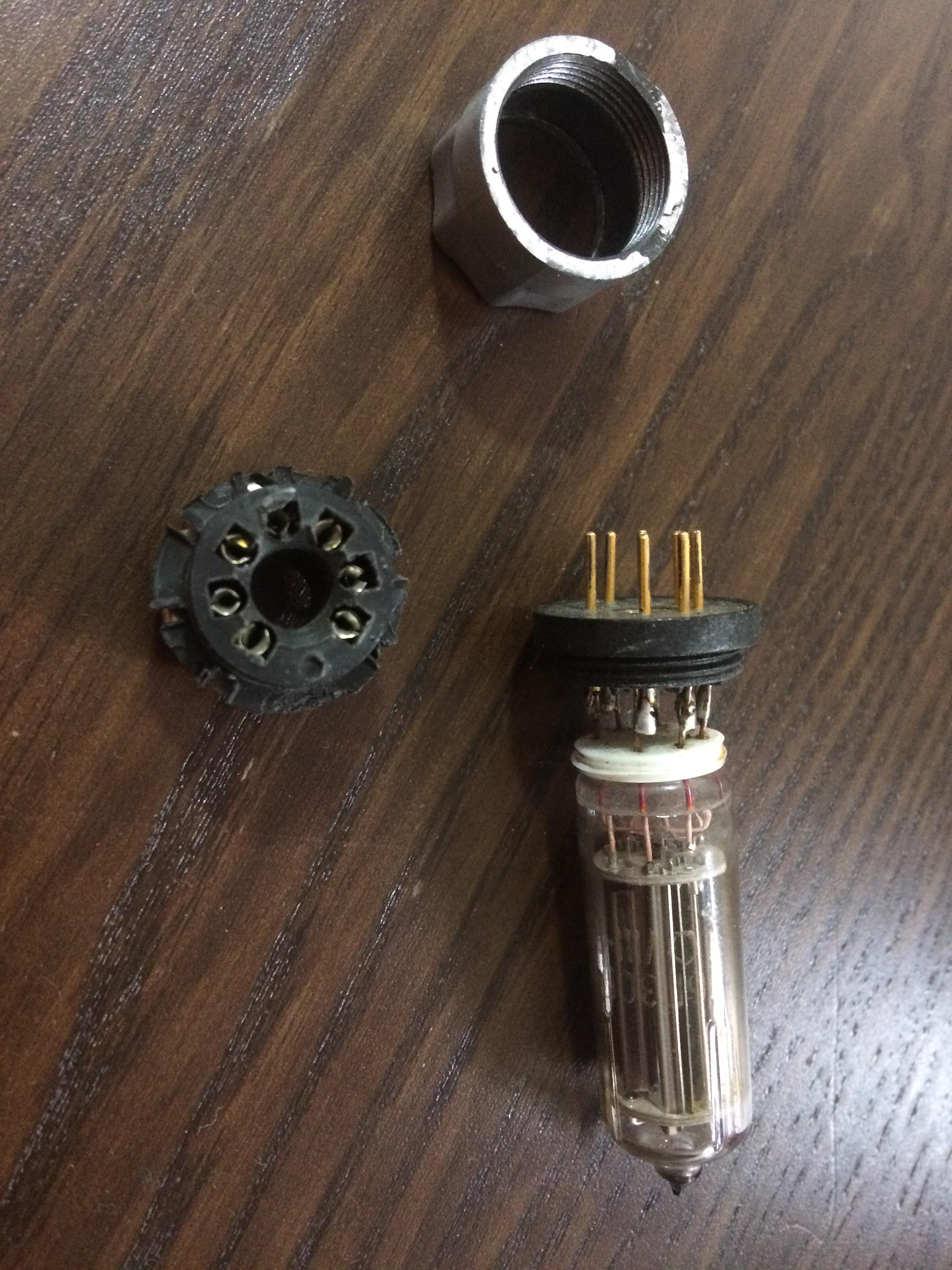

Am primit de la dl. Florin Dobranici socluri.
Acum nu stiu daca sunt standard, sau a fost ideea dansului de a adapta lampile la acele socluri.
Oricum merge si cu lipitura direct pe cablaj, nu e problema.
Nu cred ca e loc pe placa si pentru socluri...asa cum e conceputa acum, e putin loc in jurul tuburilor si am luat in considerare faptul ca nu trebuiesc lipite socluri, deci am tinut cont doar de diametrul tuburilor; se poate face si cu socluri dar nu prea vad rostul. O sa tin cont de modificarea cu tuburile pe partea opusa, restul tine de imaginatia fiecaruia, cum vrea sa amplaseze tuburile, cu sau fara socluri, etc. :+1:

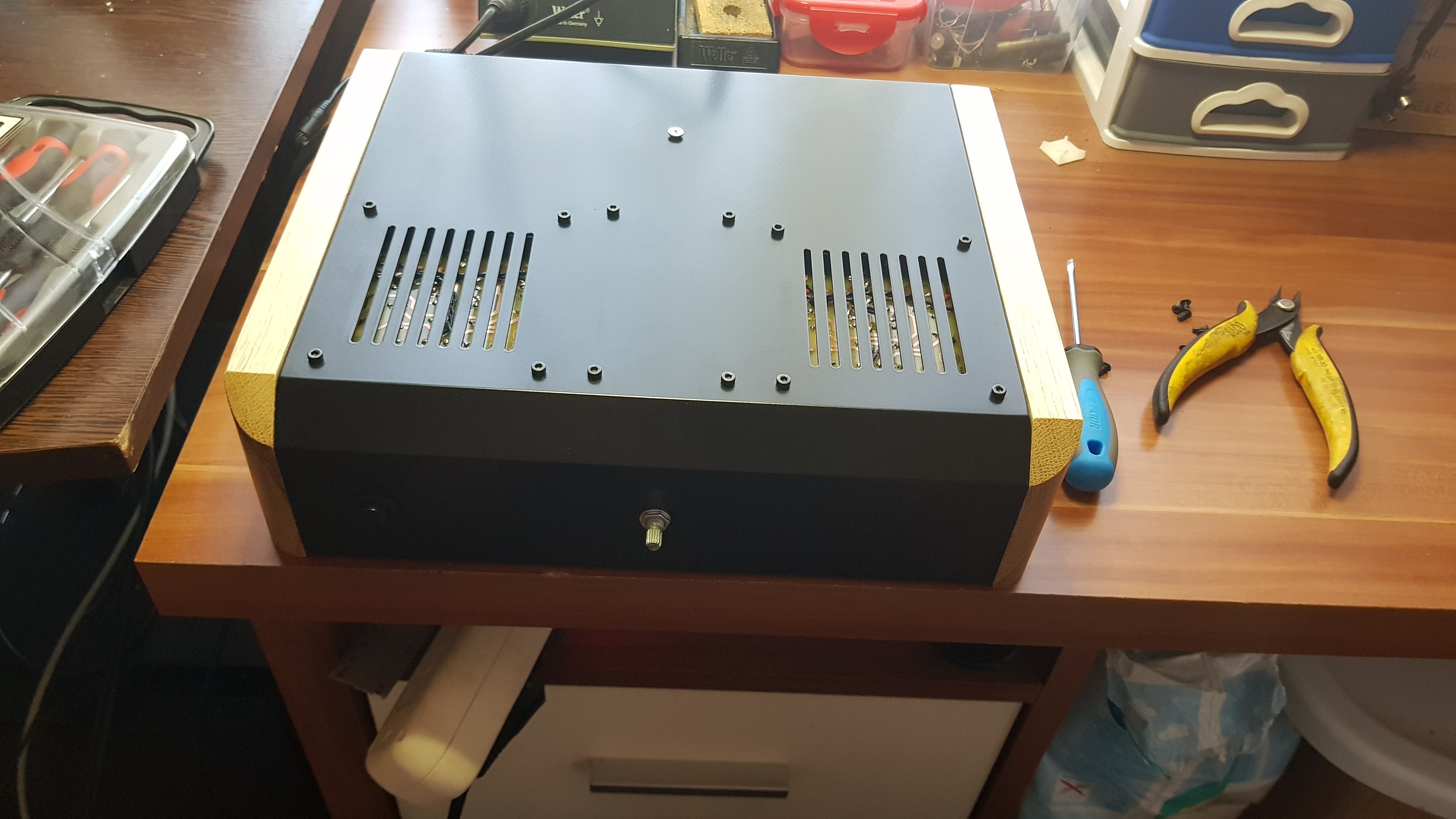

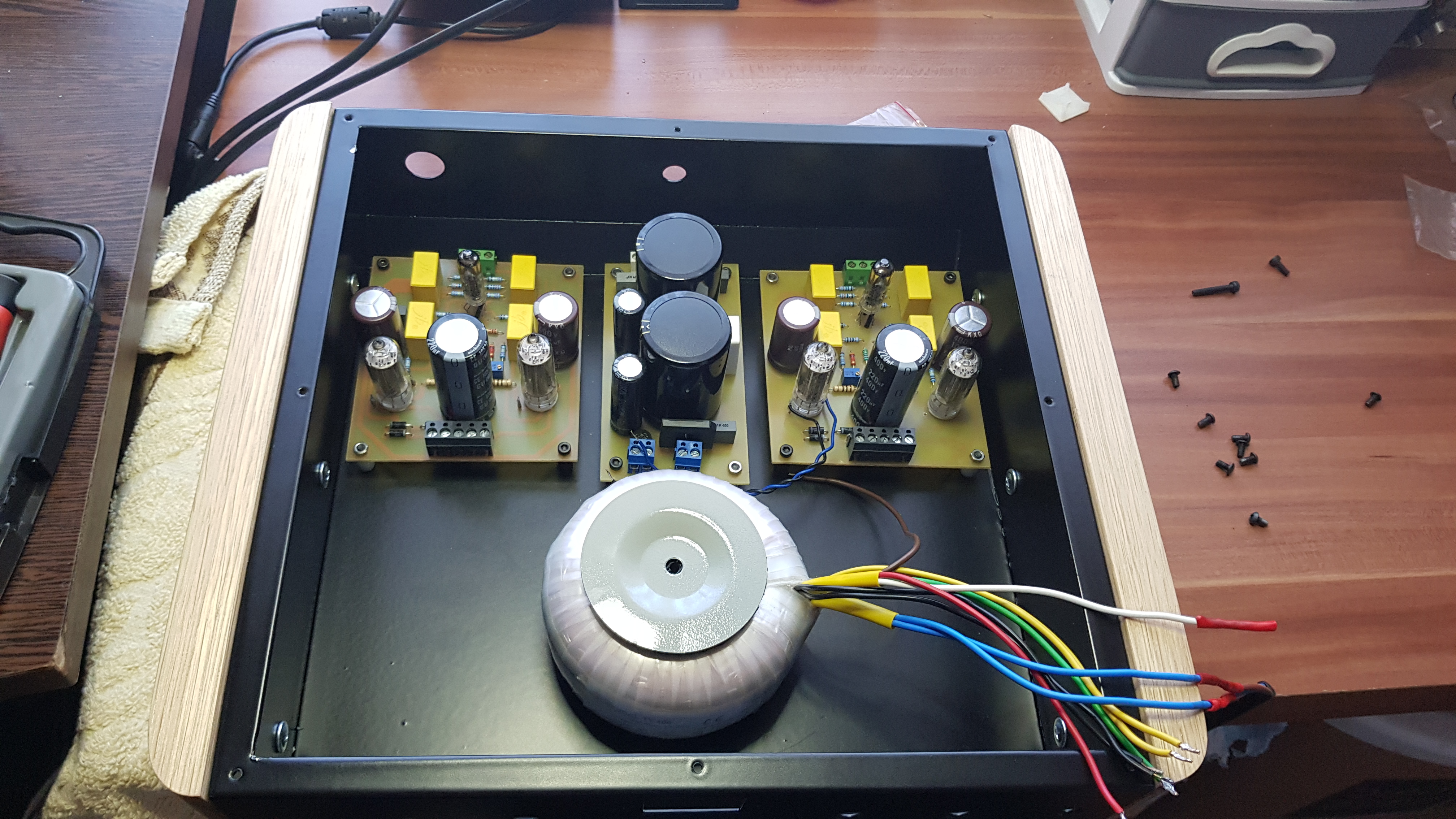

Cateva poze din timpul montajului, astept sa ajunga restul de conectica si trafurile Indel :sunglasses:

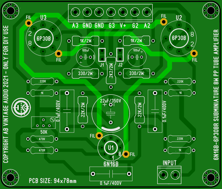

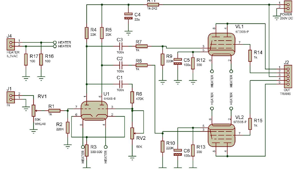

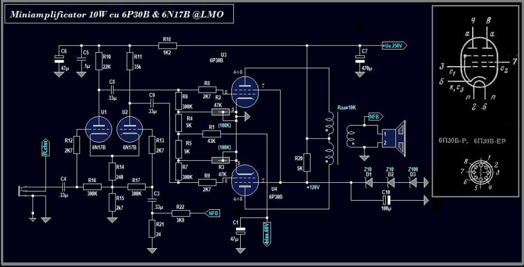

Am redeschis topicul pentru ca am reluat de curand proiectul dar dupa schema gasita pe la rusi si atasata mai sus. Cablajul realizat anterior avea niste greseli destul de mari, tuburile finale se potriveau doar pe partea cu piesele, celalalt tub doar pe partea cu lipiturile...anozii finalelor nu erau conectati (pinii 4 si 8) si am mai gasit si in defazor o buba. Am realizat un cablaj pentru varianta ruseasca si urmeaza sa il dau in lucru. Am gasit si niste trafuri de iesire decente, de la Edcor, https://www.don-audio.com/Edcor-GXPP10- ... ransformer . Pana ajung placile si trafurile, voi comanda restul de piese si revin cu niste poze cu montajele finale si concluzii.
PCB-ul
PCB-ul
Schema ruseasca
Schema ruseasca

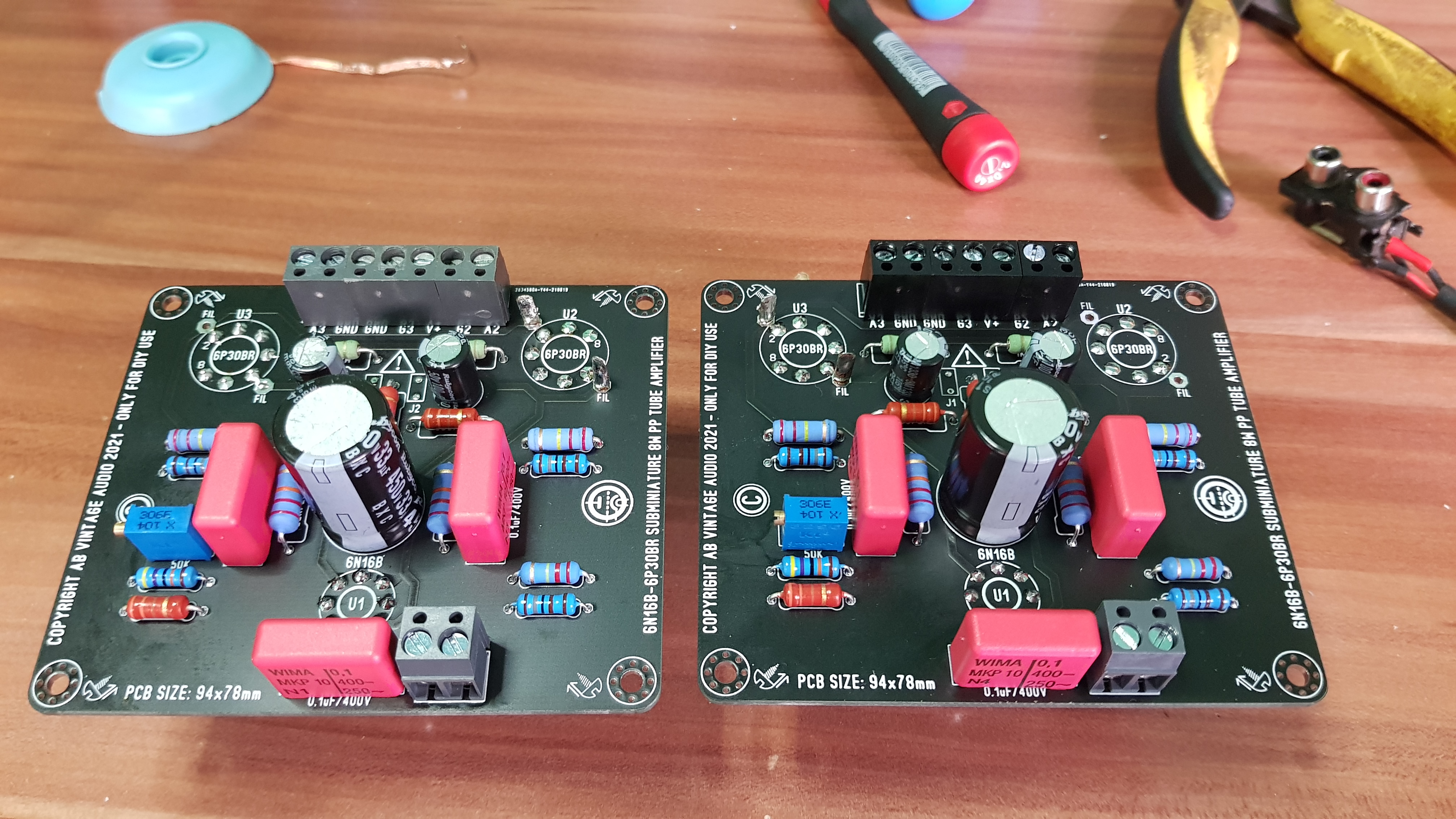

k3nou (Dum Aug 08, 2021 9:45 pm)
Zilele astea am avut timp sa montez piesele pe pcb-uri si ieri le-am pus in functie, cu niste trafuri provizorii, provenite dintr-un radio si avand doar 3W. Ideea era sa vad daca functioneaza corect si se pare ca de data asta e in regula, am putut sa reglez si simetria nivelului de tensiune la iesirea defazorului si am obtinut aproape 4W. Voi continua cu teste si masuratori dupa ce intru in posesia trafurilor Edcor mentionate mai sus si sper ca puterea obtinuta sa fie cea din schema, adica 6W.
