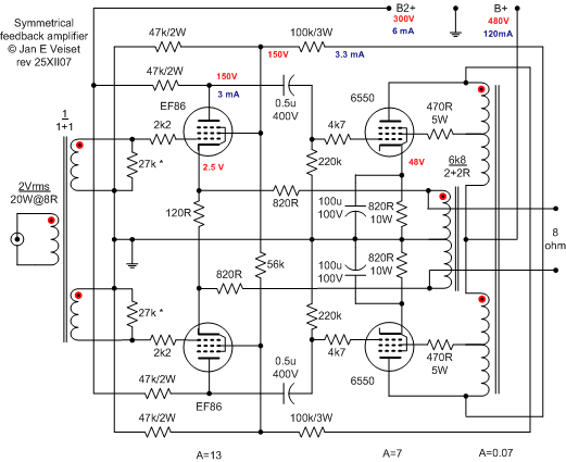

Ce părere aveți de următoarea schemă ?
Îmi place foarte mult ...
PP Super Simetric cu reacție negativă multiplă
- Jan_Veiset_EF86_6550_3.gif (25.13 KiB) Vizualizat de 2594 ori

O schemă, după părerea mea, foarte interesantă, full-simetric pe lămpi mai rar am văzut, cireașa de pe tort este data chiar de folosirea transformatorului interstage. Chiar daca pentru construcția transformatorului interstage sunt necesare ceva cunoștințe mai aprofundate, și abordarea construcției fizice a acestuia nu este chiar simplă, avantajele oferite de utilizarea acestuia sunt de necontestat și simplifică mult restul schemei, după părerea mea!
Sunt curios și de părerile altora mai avizați decât mine!
Schema are multe secrete ...
Reacția Schade încrucișată alaturi de reacția de catod CFB între transformatorul de ieșire și etajul de intrare face ca tot ceea ce se afla sub " umbrela " ei să fie liniarizat mult mai eficient decât în alte scheme ...
Defazorul pasiv ( cu transformator interstage ) este cu mult peste variantele active , are avantajul că nu suferă " uzura " tipic etajelor cu lămpi ...
Cu siguranta e o schema interesanta, dar oare exista si detalii concrete despre realizarea ei? In special constructia transformatorului de iesire...
Acel transformator de intrare se poate cumpara, nu e asa greu de gasit un transformator de calitate 1:(1+1), se si poate face, evident, nu pe genunchi cu orice miezuri, dar transformatorul de iesire cred ca ar trebui bobinat paralel, pe doi galeti, altfel simetria schemei poate fi compromisa...
Schema cu EL34 de mai sus este ... comerciala .
Nu are nimic deosebit .
Probabil ca este OK dpdv al performantelor , dar daca ar fi sa ma apuc din nou de construit , sub nicio forma nu as construi ceva cu EL34 .
Dacă are performante bune ce ii mai lipsește totuși? Se pot folosi ca și finale și alte lampi de ex 6550Ahpavictor scrie: Joi Iun 11, 2020 7:07 pm Schema cu EL34 de mai sus este ... comerciala .
- Acesti utilizatori au apreciat autorul DANO pentru postare:
- hpavictor (Joi Iun 11, 2020 8:30 pm)
E chestie de apreciere pur personala , nu e nimic de explicat stiintific .
Pur si simplu eu prefer GU50 in detrimentul lui EL34 .
Există orice componentă .carageae scrie: Joi Iun 11, 2020 4:34 pm Cu siguranta e o schema interesanta, dar oare exista si detalii concrete despre realizarea ei? In special constructia transformatorului de iesire...

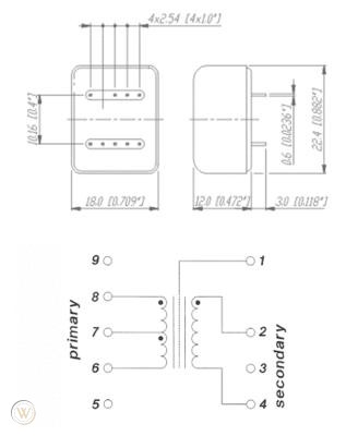

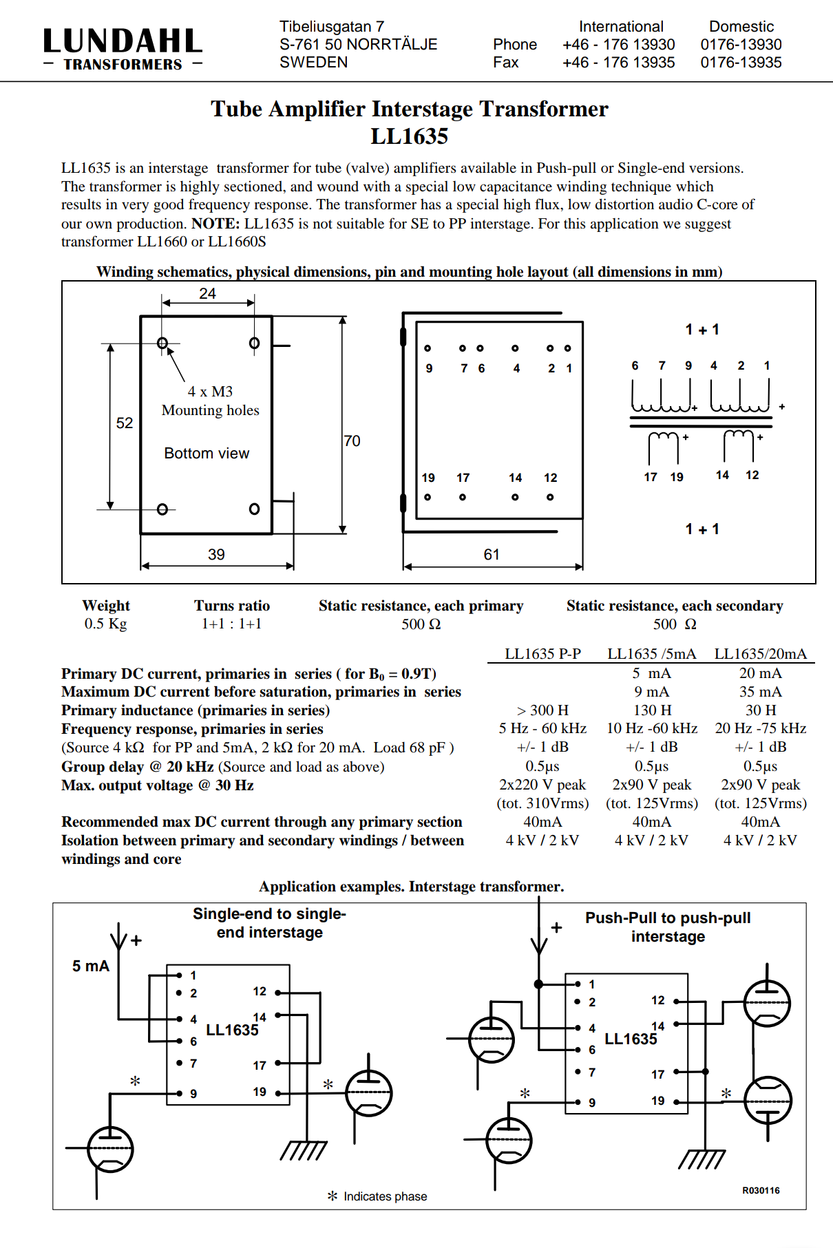

Inclusiv transformatoare interstage de calitate , spre exemplu se pot achiziționa de la Neutrik NTL1 , Ludahl LL1635 sau de fabricație românească , de la Dnul Dorin Bodea ( este membru al acestui forum ) .
Neutrik NTL1 se găsesc la Thomann :
https://m.thomann.de/ro/neutrik_ntl_1.h ... gJ38vD_BwE
Transformatorul de ieșire este cu totul altceva , trebuie realizat in regim diy , în funcție de multe variabile ( tipul lămpilor finale ( , tensiunea de alimentare anodică etc ) .
Lămpile finale se găsesc lejer la Banzai MUSIC : http://www.banzaimusic.com/6550WE-Sovtek.html
Întradevăr , rămâne problema dimensionării transformatorului de ieșire și realizarea fizică .
Totuși , nu e o navă spațială doar pentru că nu este in oferta Hammond
Poate că cineva priceput la transformatoare de ieșire ne va îndruma către o soluție diy ... zic și eu .
