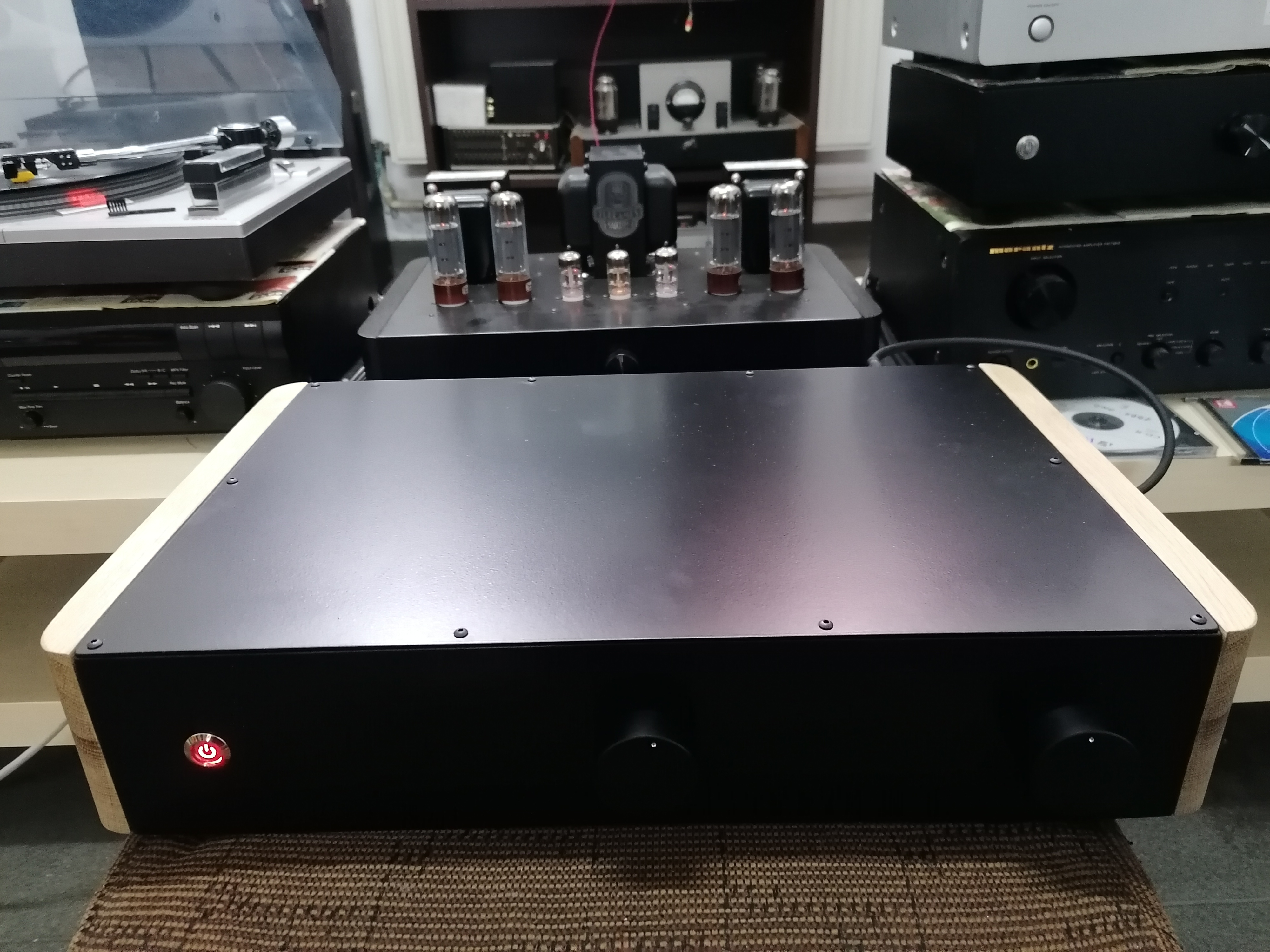

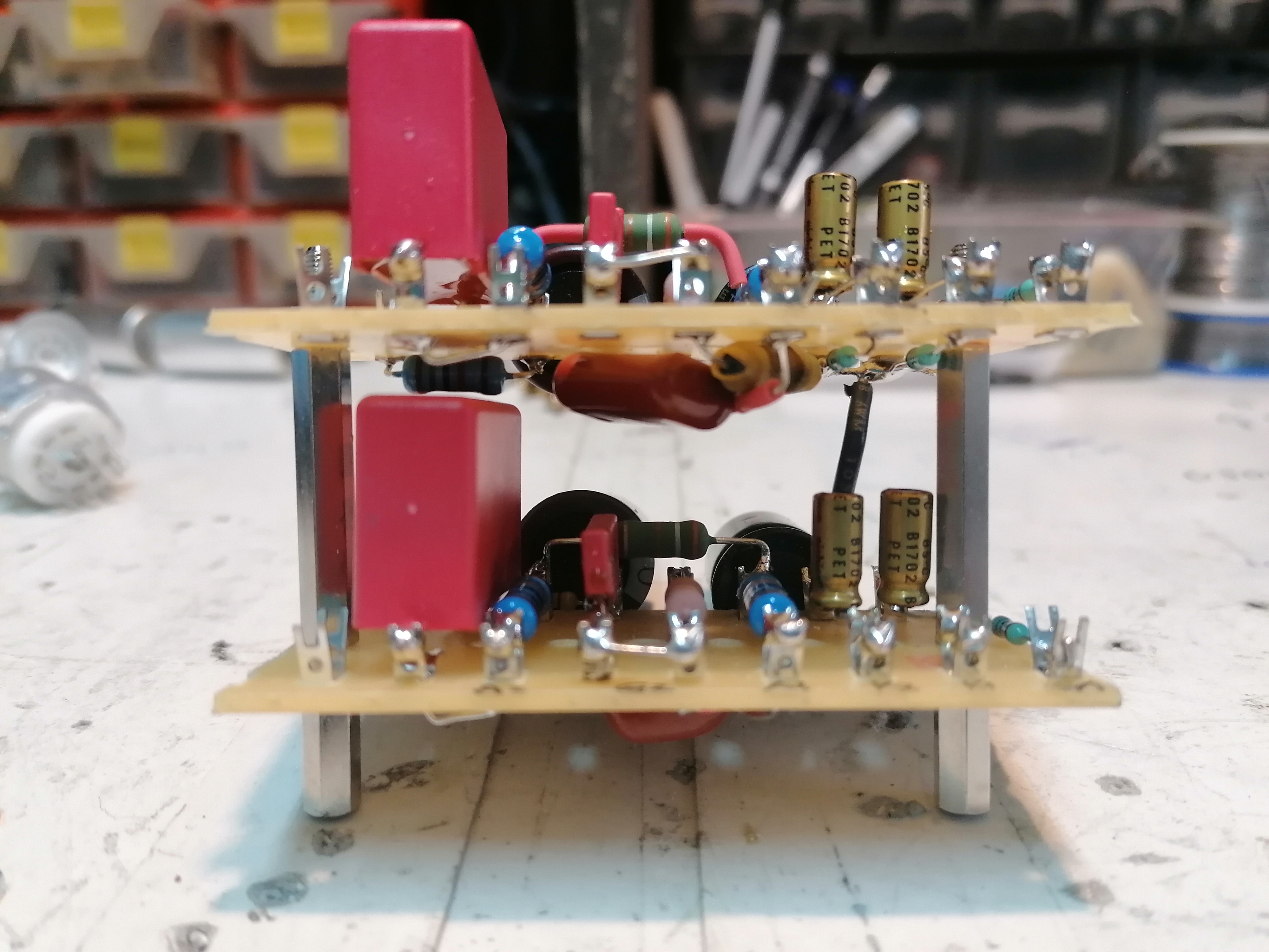

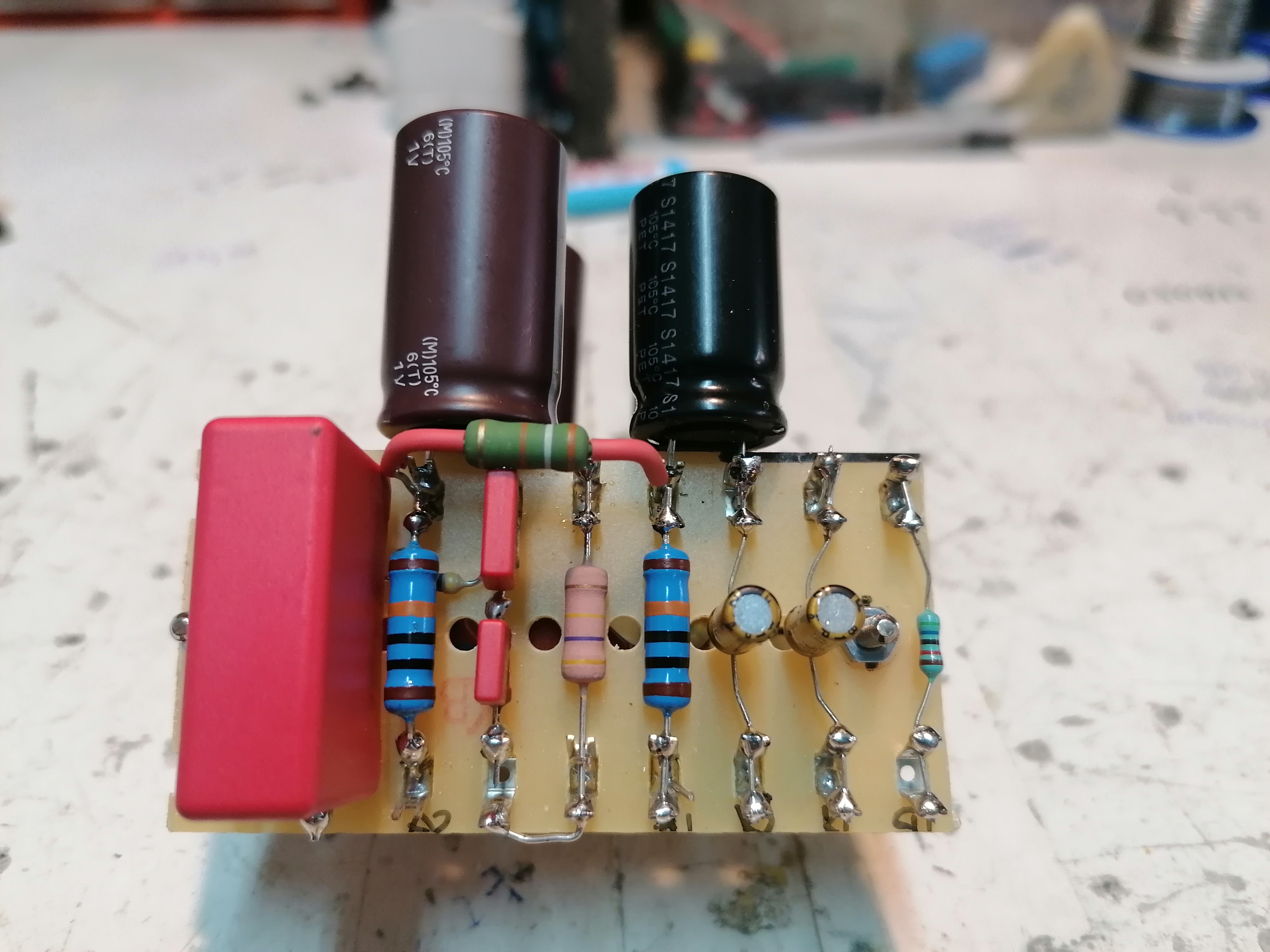

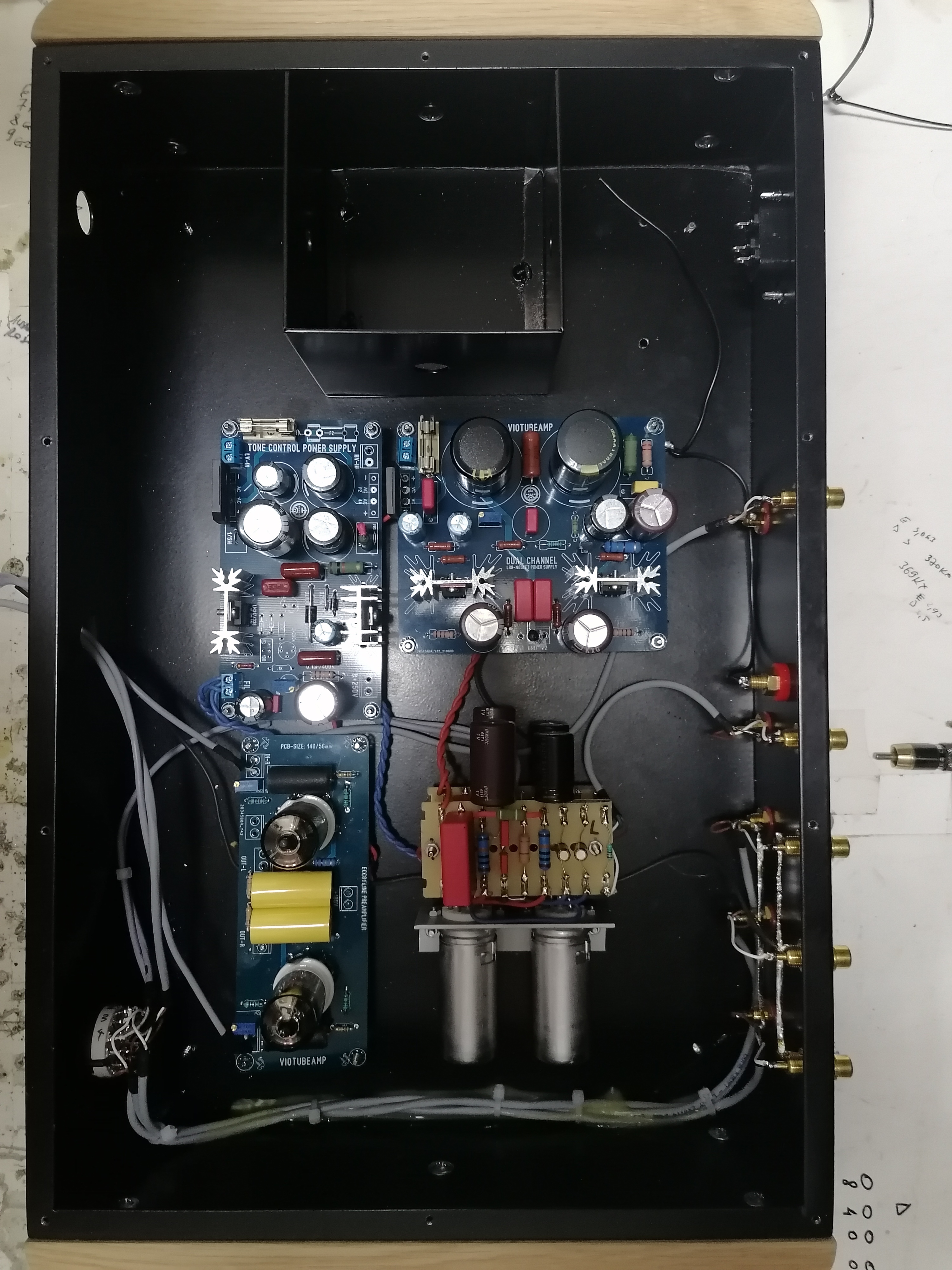

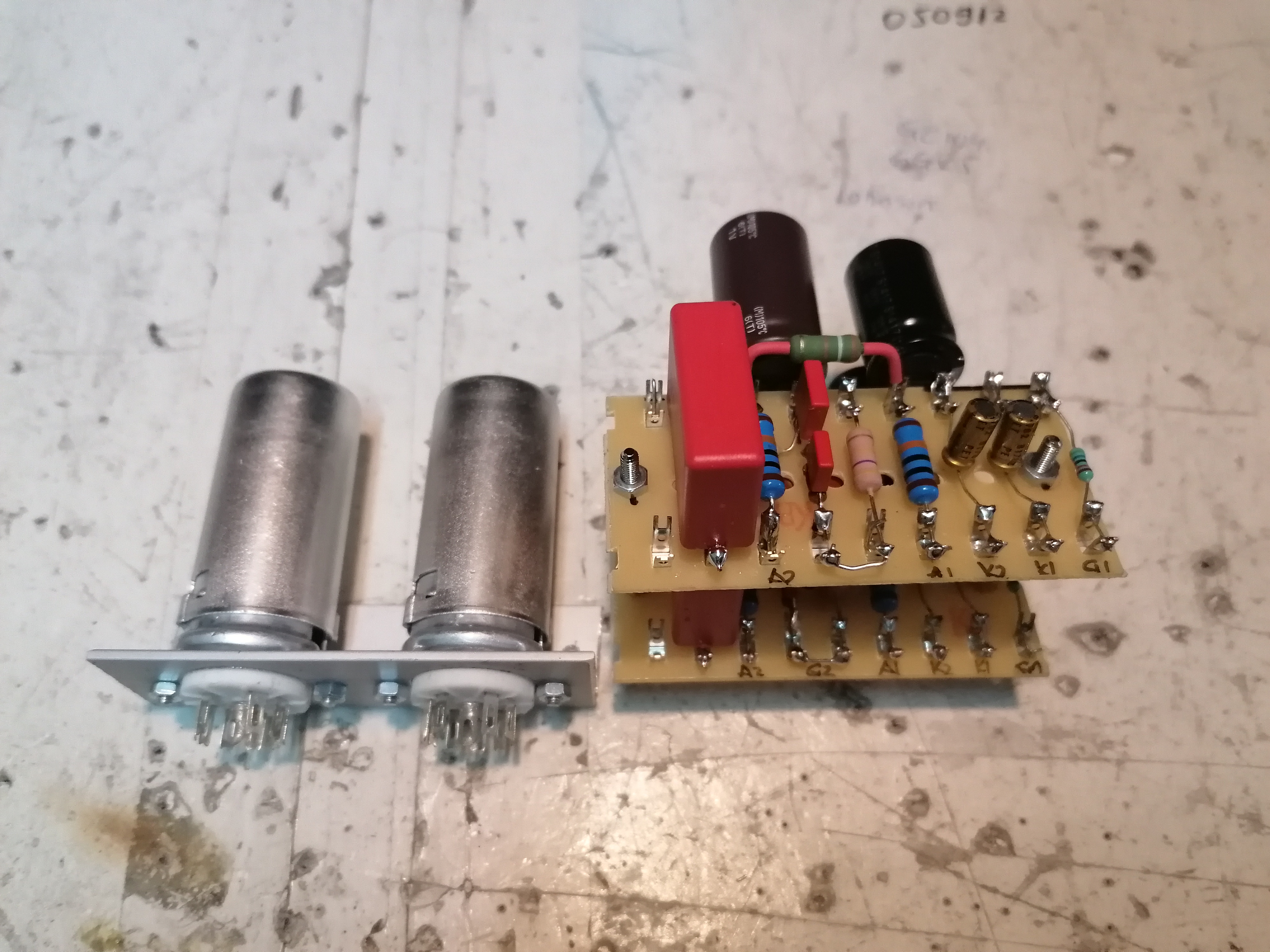

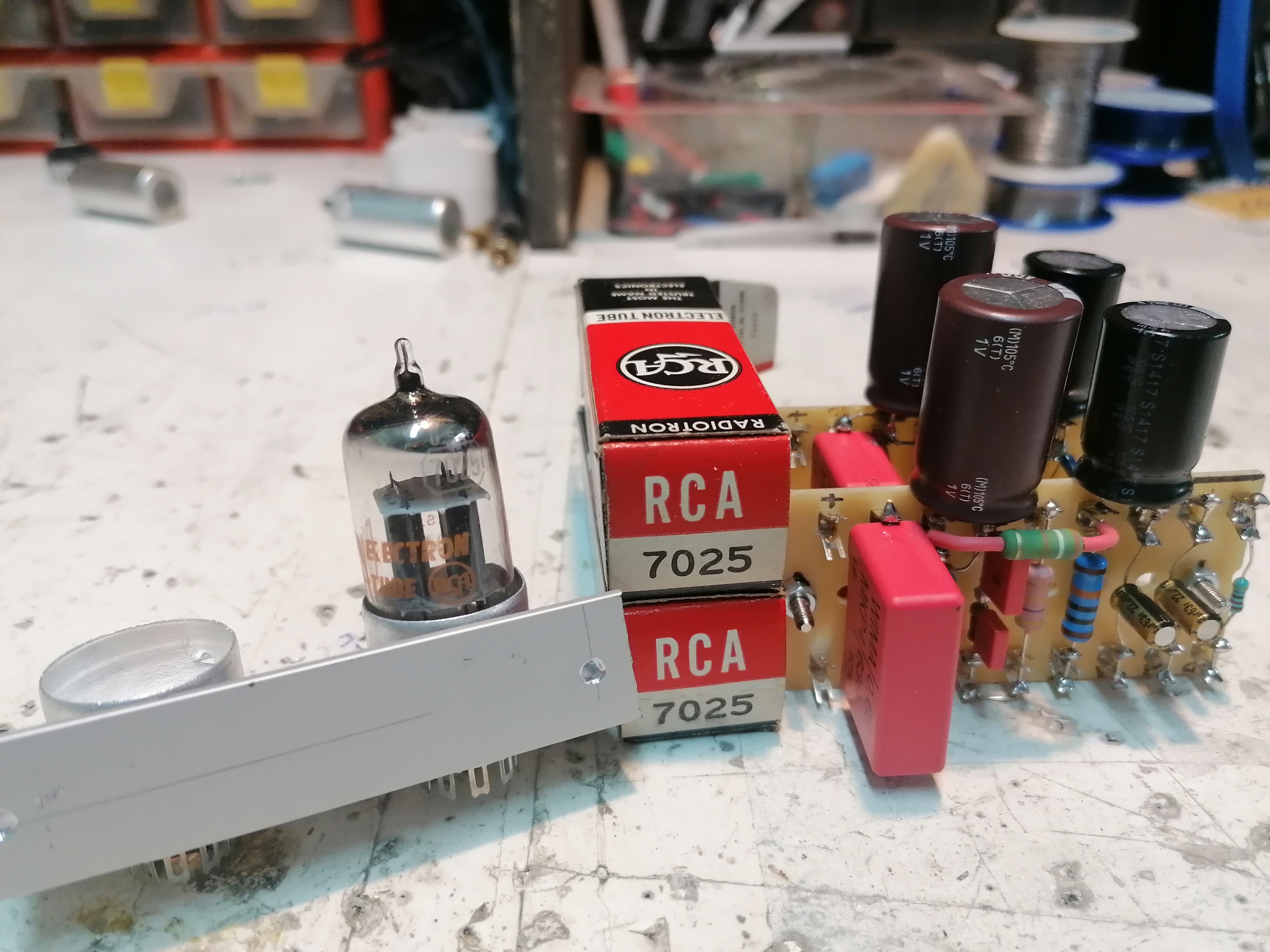

Am început lucrul la un nou preamplificator, partea phono MM va fi cu 2X7025 RCA, partea de amplificare semnal + buffer ieșire cu 2XECC81 Zaerix.
Am mai făcut acest preamplificator de cinci ori, ce va fi deosebit la acesta, partea de alimentare a părții phono MM va fi independentă pentru fiecare canal în parte.
Preamplificatorul va avea o intrare phono MM și trei de linie.

Conectorul ala rosu, ceva mai mare fata de restul conectoarelor de pe spate, e masa pentru doza?
Intreb pentru ca s-a discutat pe alt topic/forum si parerile erau diferite.
Multumesc pentru clarificare.
Ultima oară modificat Lun Sep 20, 2021 1:31 am de către Mircea, modificat 1 dată în total.
Este GND pentru pick-up , orice pick-up are un fir sau conector pentru GND, la unele trebuie să îl legi, la altele nu, am un pick-up Rocksan..... dacă legi GND ai brum in draci, altele vor neapărat GND.

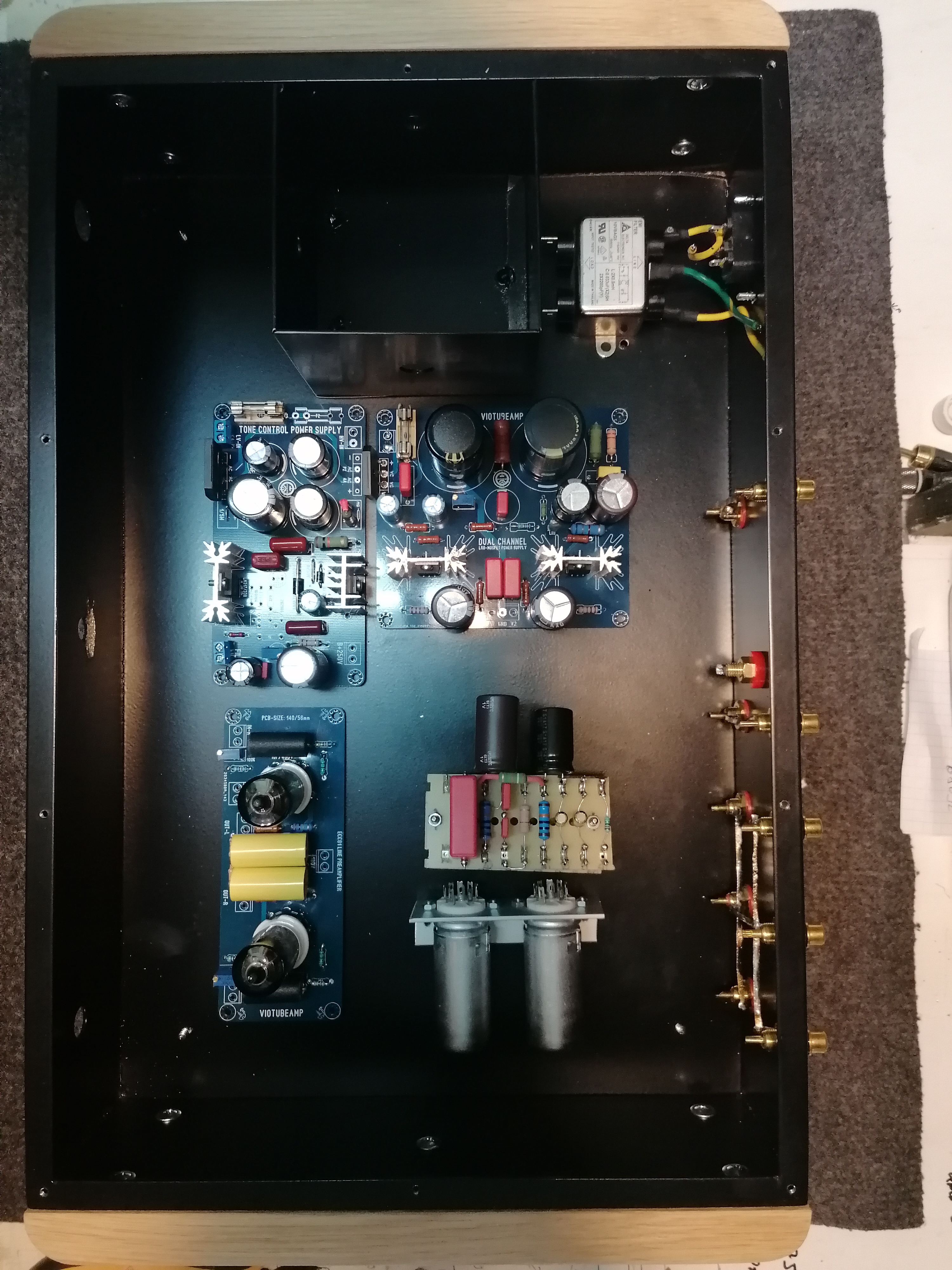

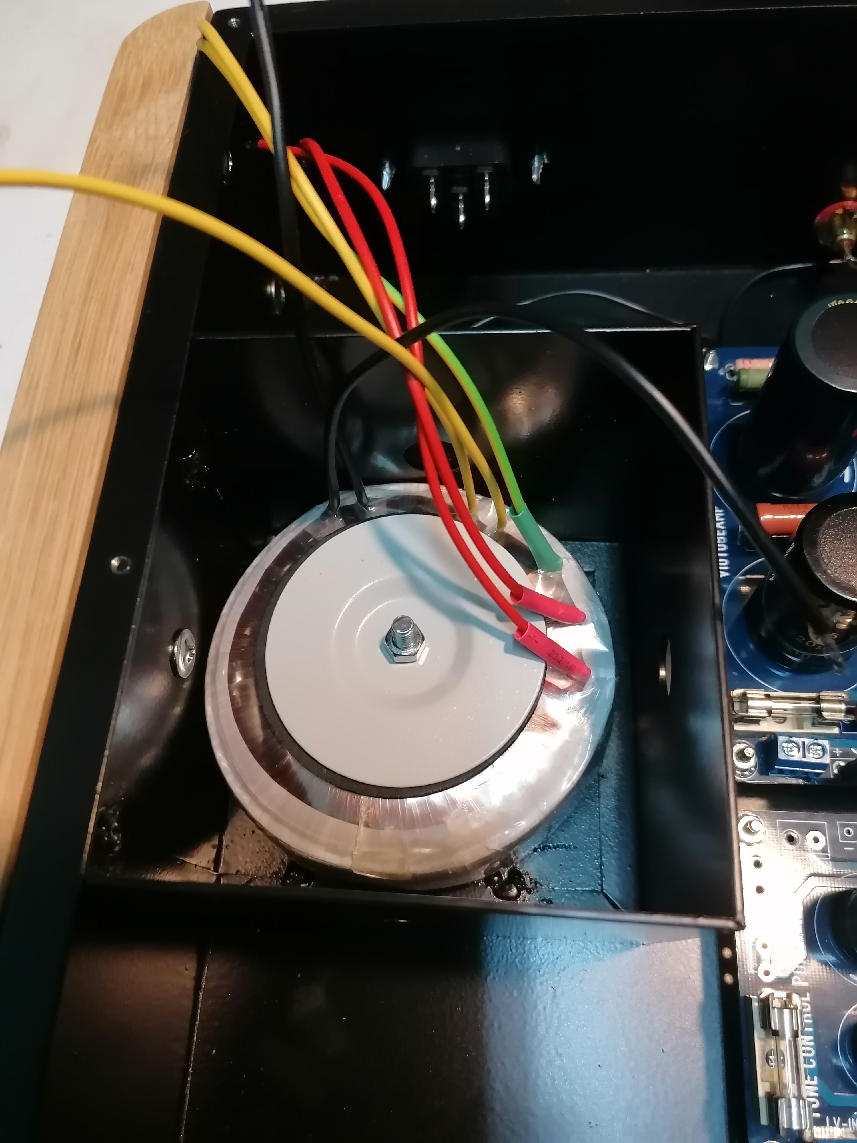

Aștept potențiometrul de volum ALPS Blue Velvet, traful de alimentare si butoanele, în rest.... este gata.

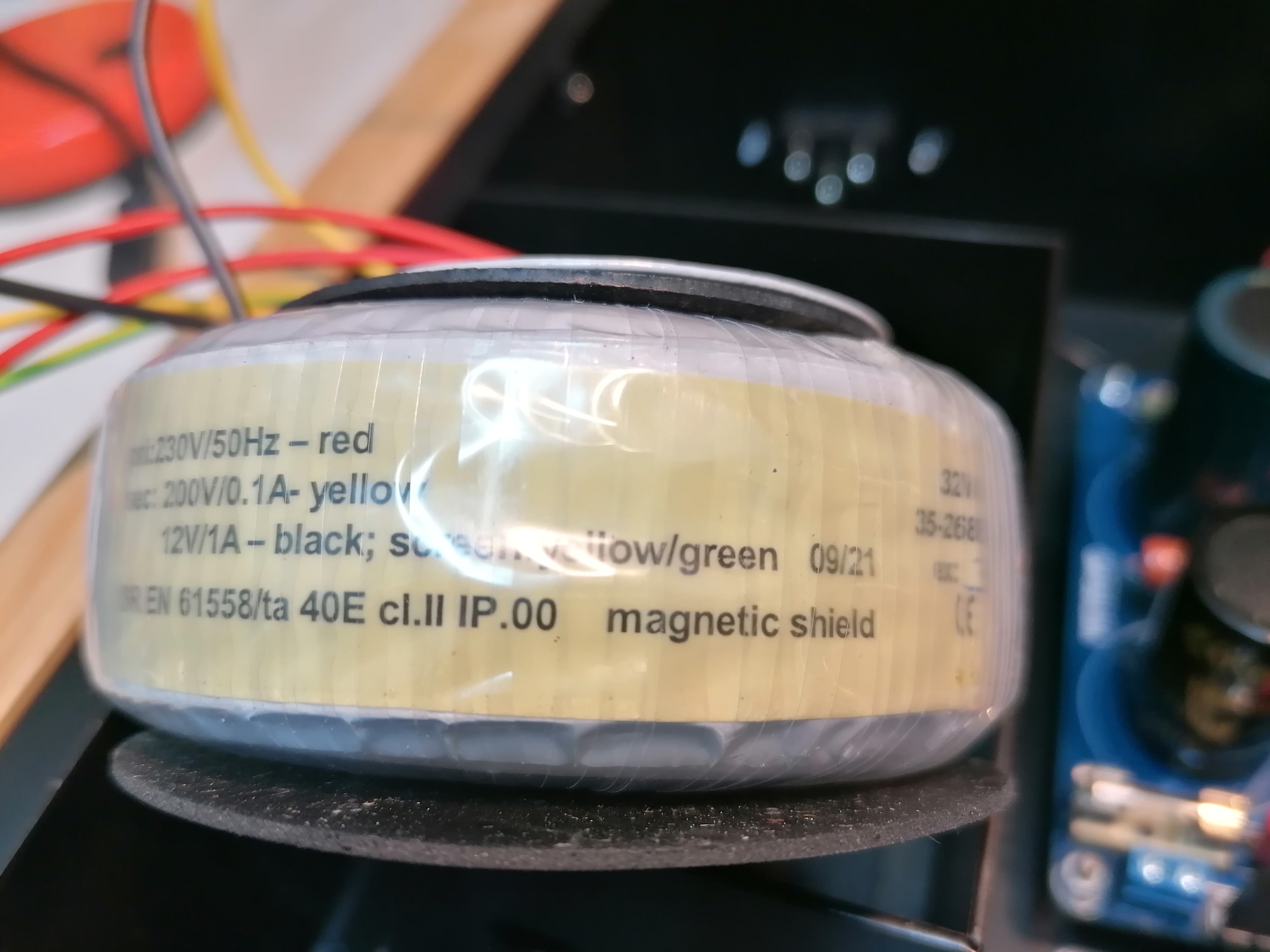

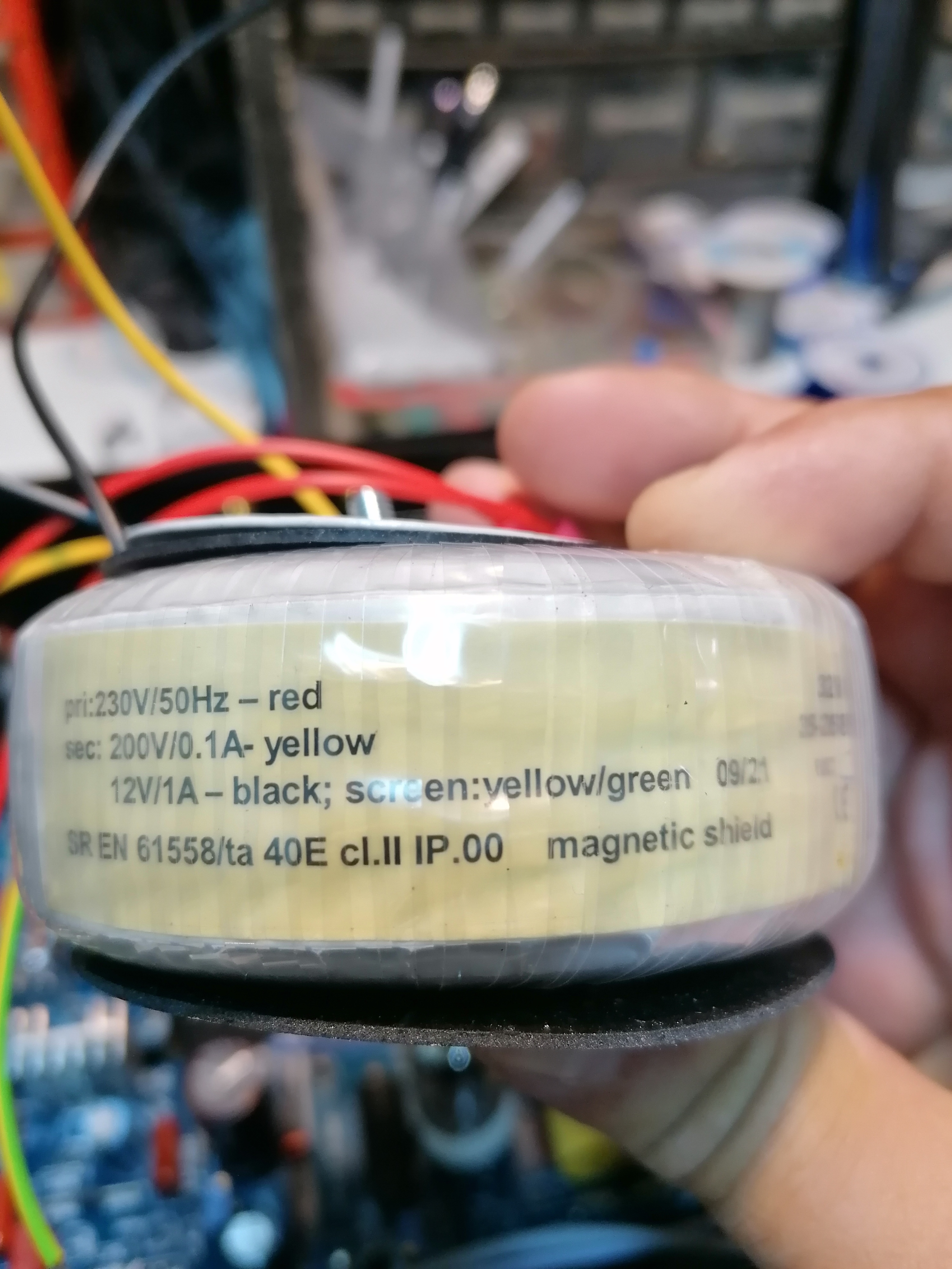

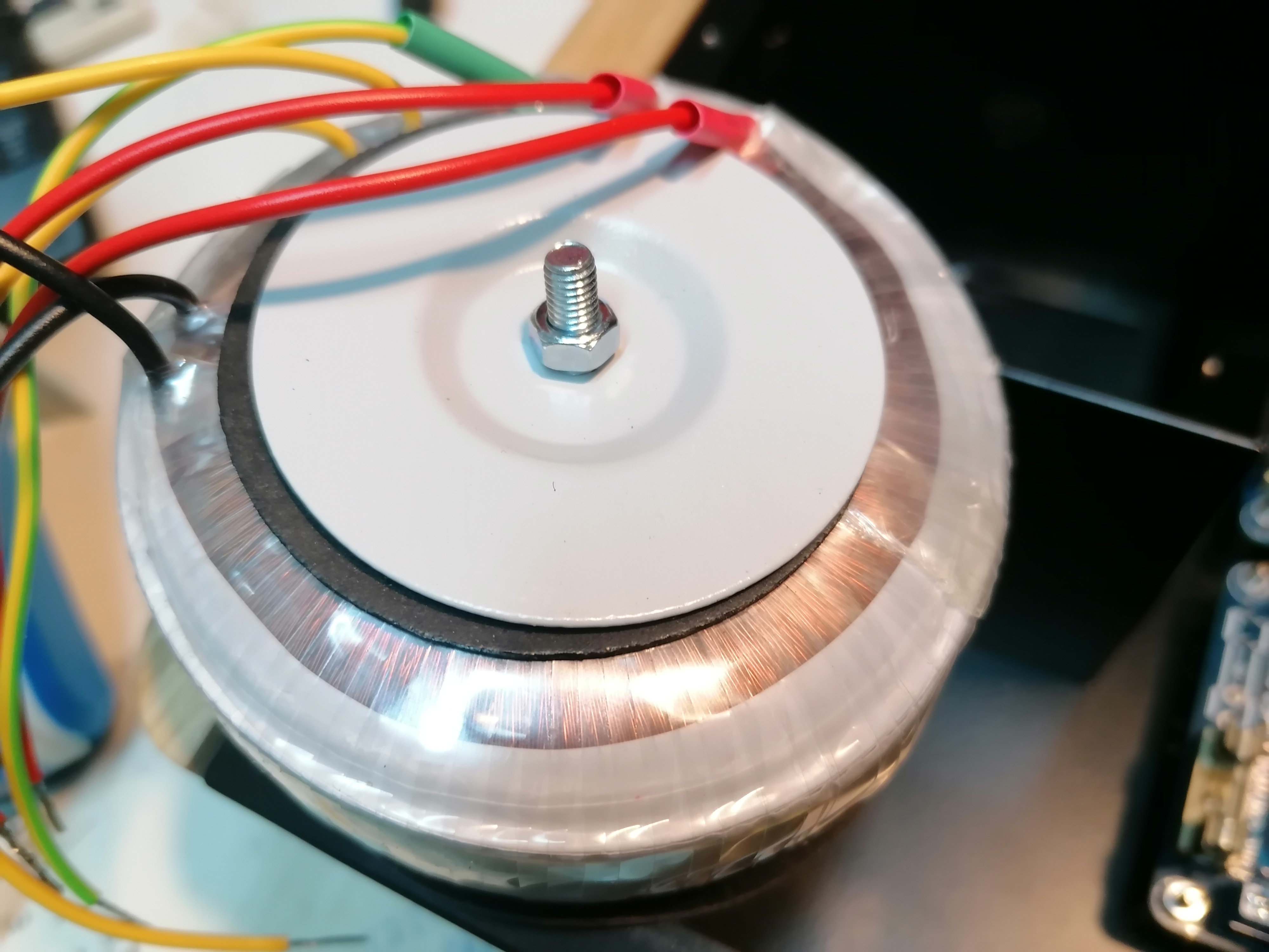

Un transformator corect..... pentru audio, bobinat de Petra Iași, după specificațiile mele, pentru că tot bat unii câmpii cu succes prin alte părți, forumuri, despre ecrane și ecranare.
Probabil că ați mai văzut aceste preamplificatoare construite de mine , cum, unde este montat transformatorul de alimentare, unii încă mai discută discuții :lol: din pionieratul electronicii :lol:

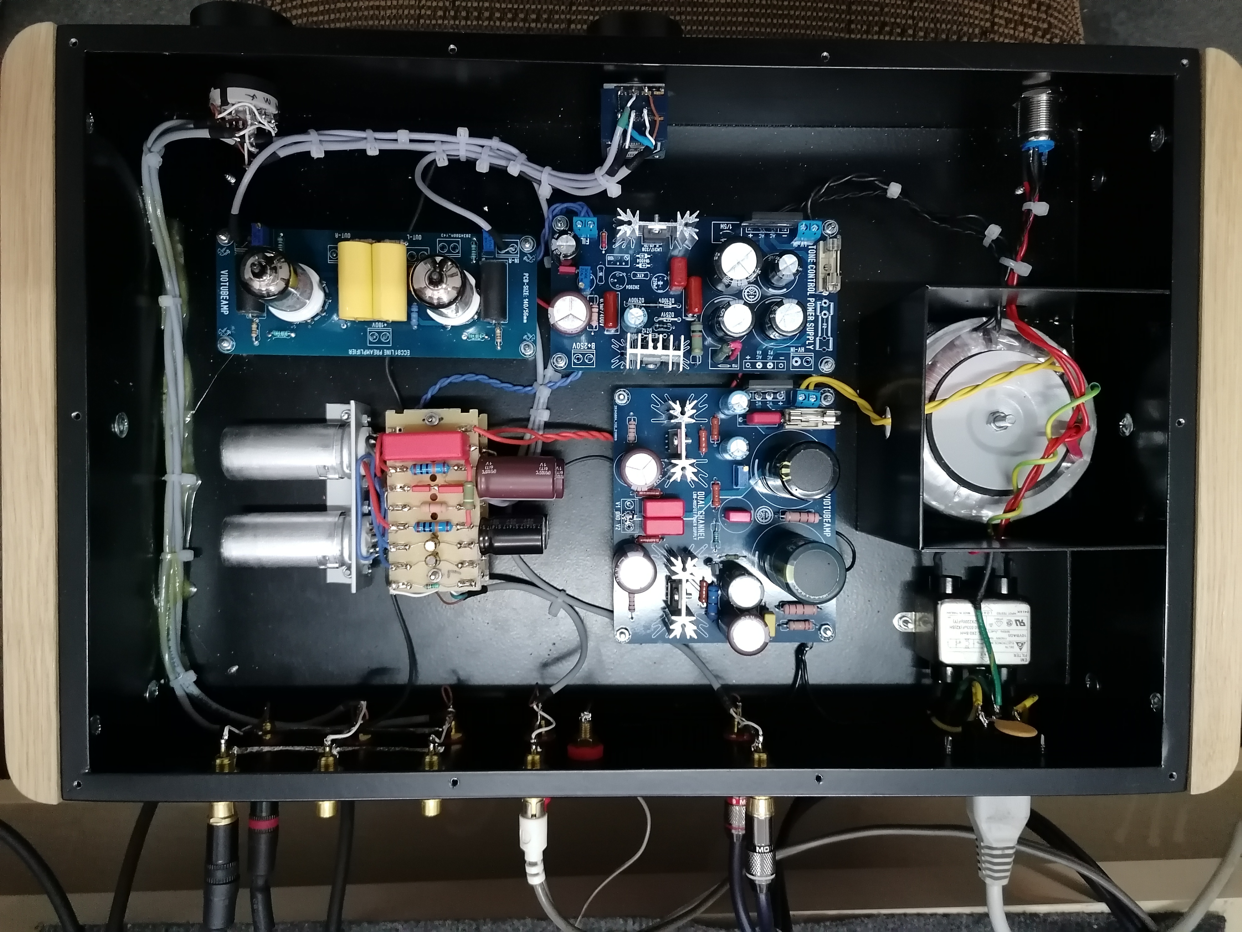

Pe ăsta l-am mai făcut de șase ori dar cu alte surse de alimentare.

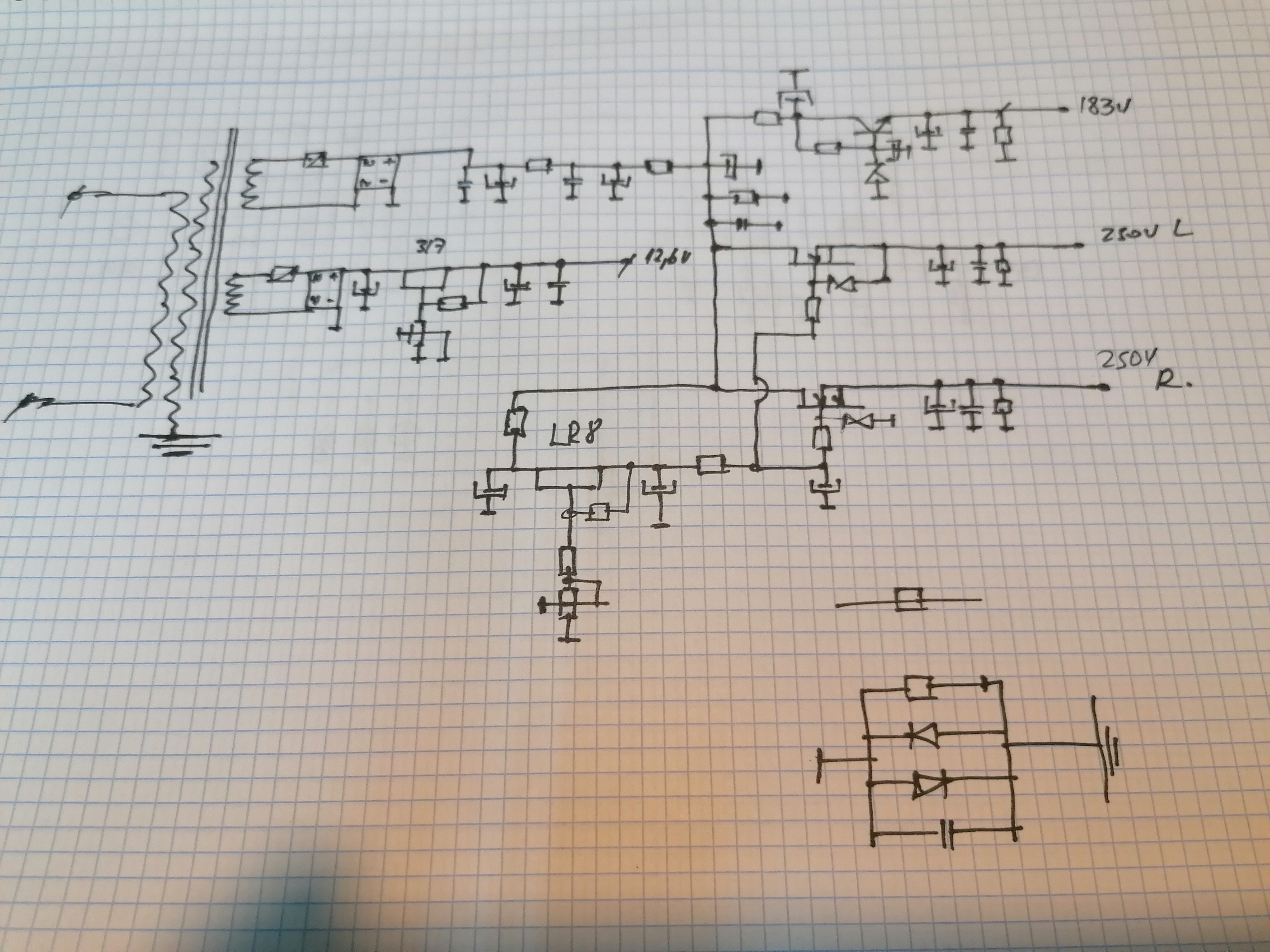

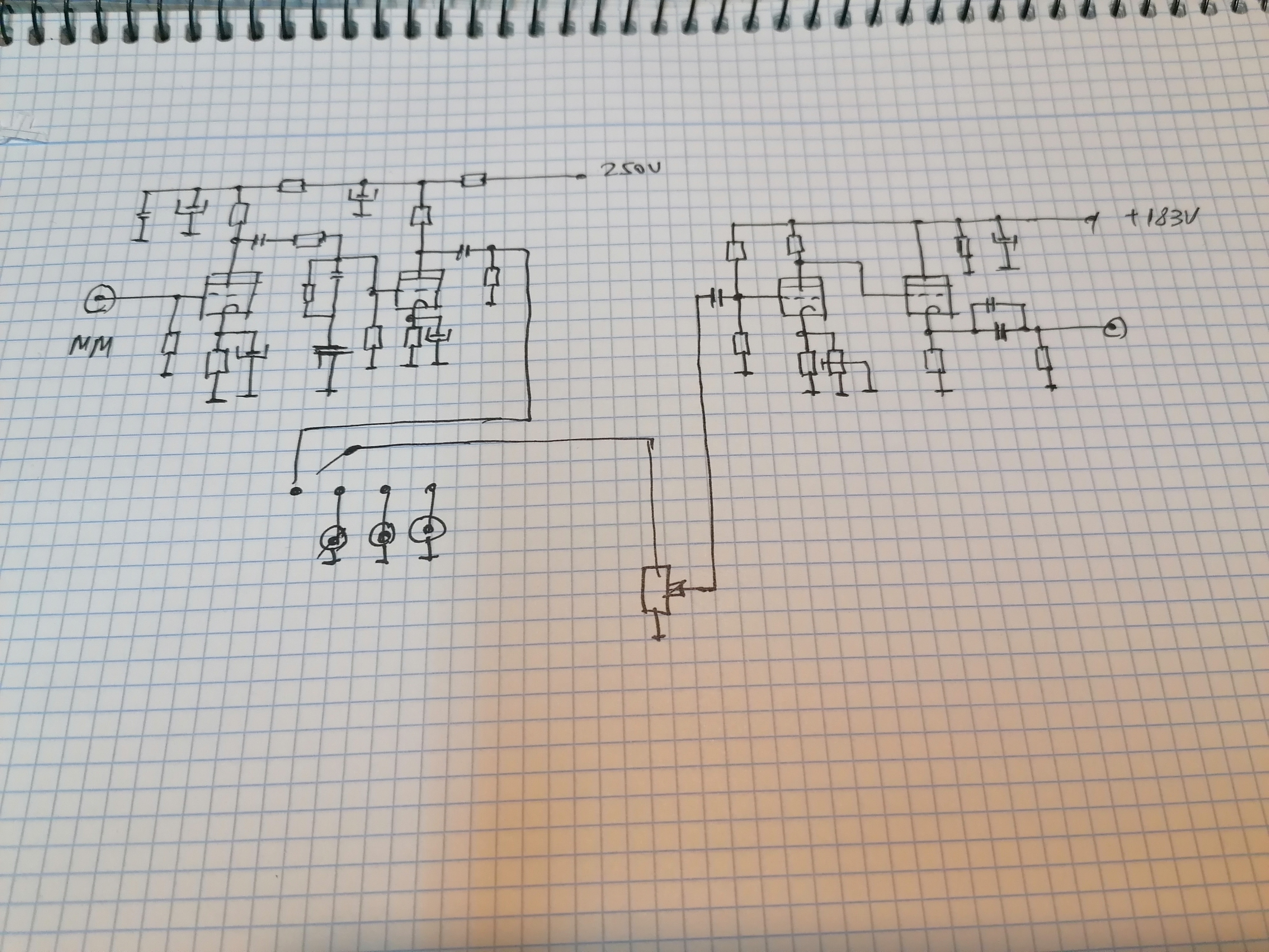

Schemele
Finish.
