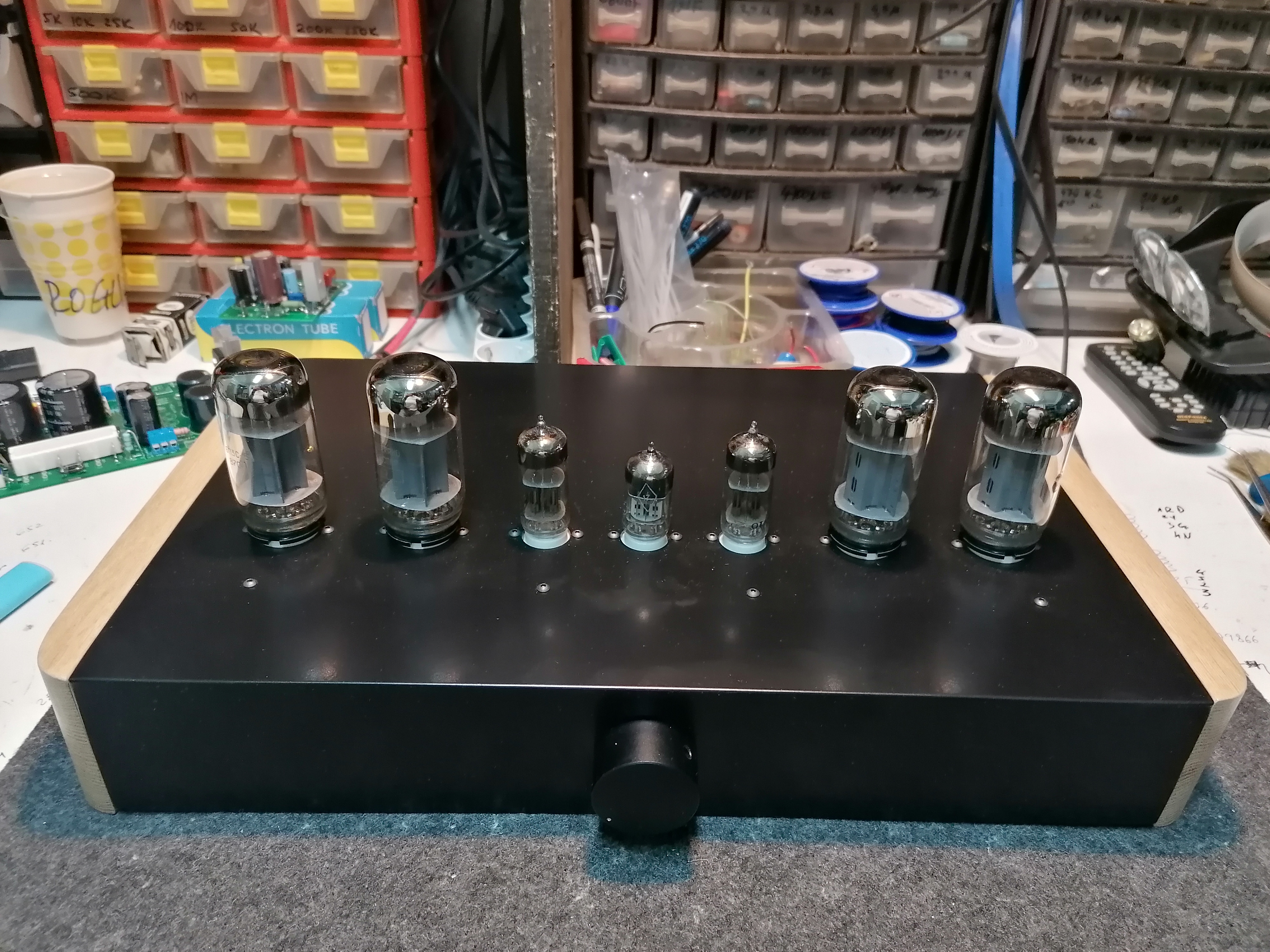

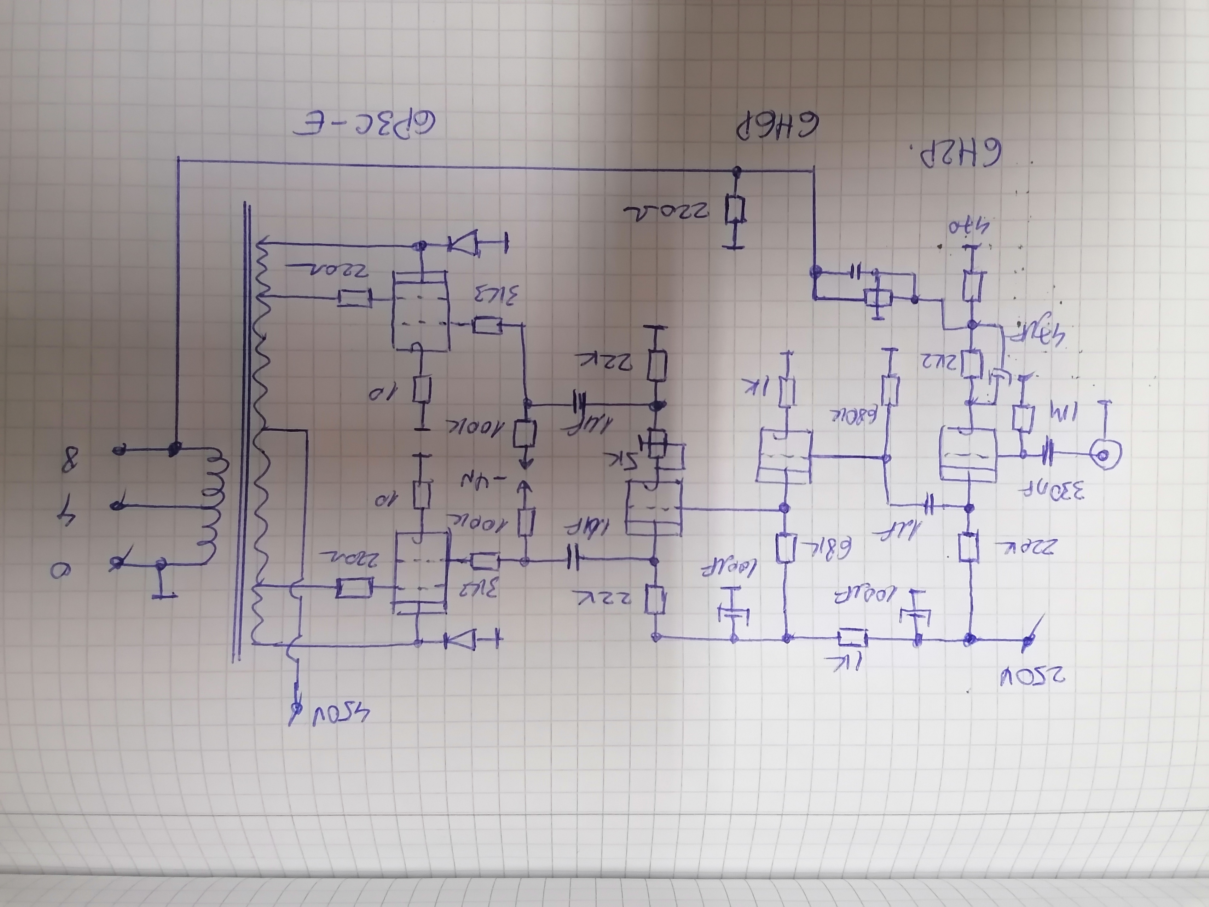

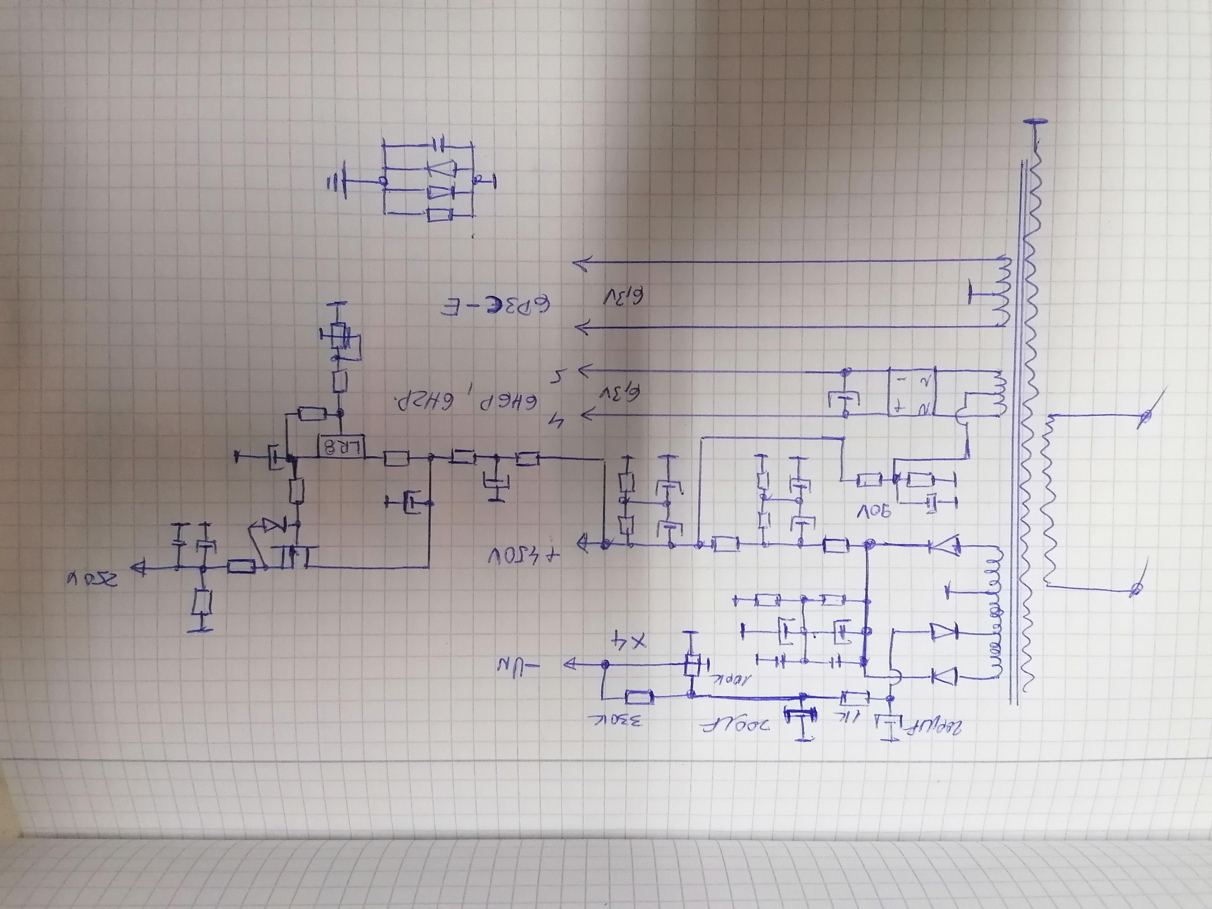

Dedic această schemă domnilor Dumitrache și Caragea.
Pentru că am o târlă de tuburi rusești, cred că peste 2...3000buc, am zis să le mai reduc numărul.
Ce tuburi o să folosesc.......
4X6P3C-E
2X6N6P-I
1X6N2P-EV
https://www.tube-town.net/ttstore/produ ... no_boost=1

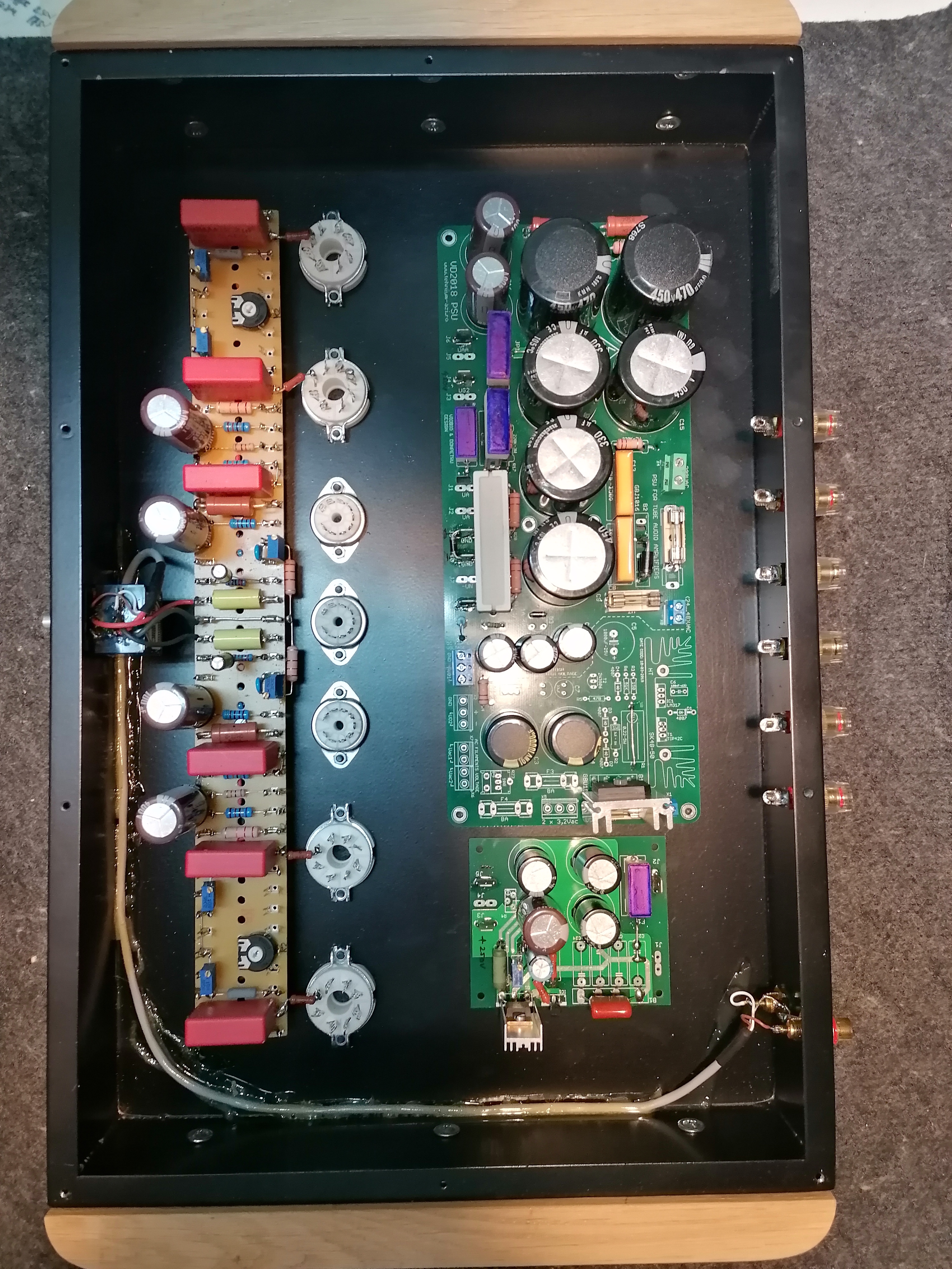

Transformatorul de alimentare.

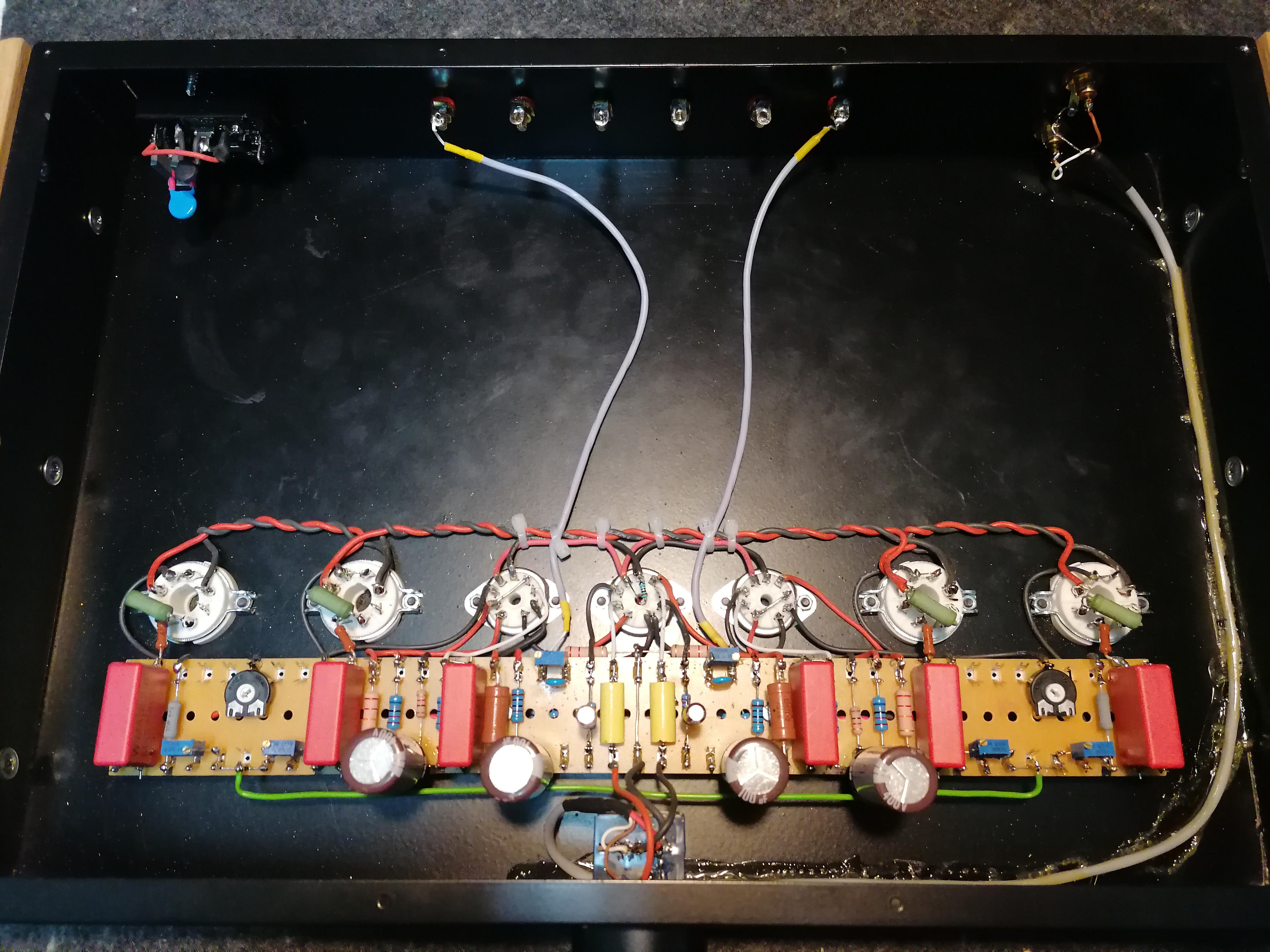

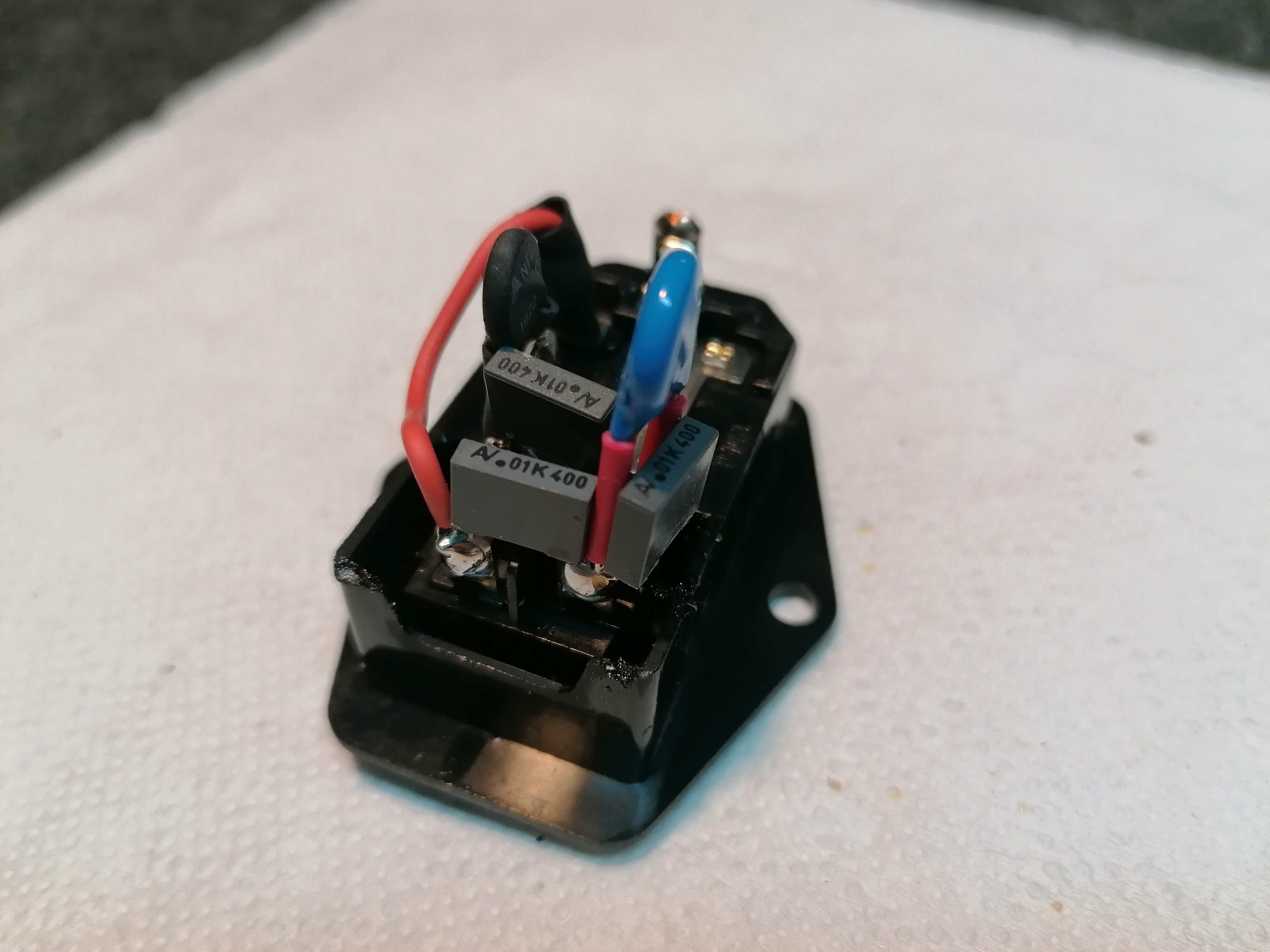

Fain arată...dar cablul ala de intrare ar fi putut sa arate mai bine...cu ce l-ai lipit? Rezista la temperatura, in timp?
Prenadez.
Cam la ce temperatură crezi că ajunge carcasa? 80....120 grade Celsius?

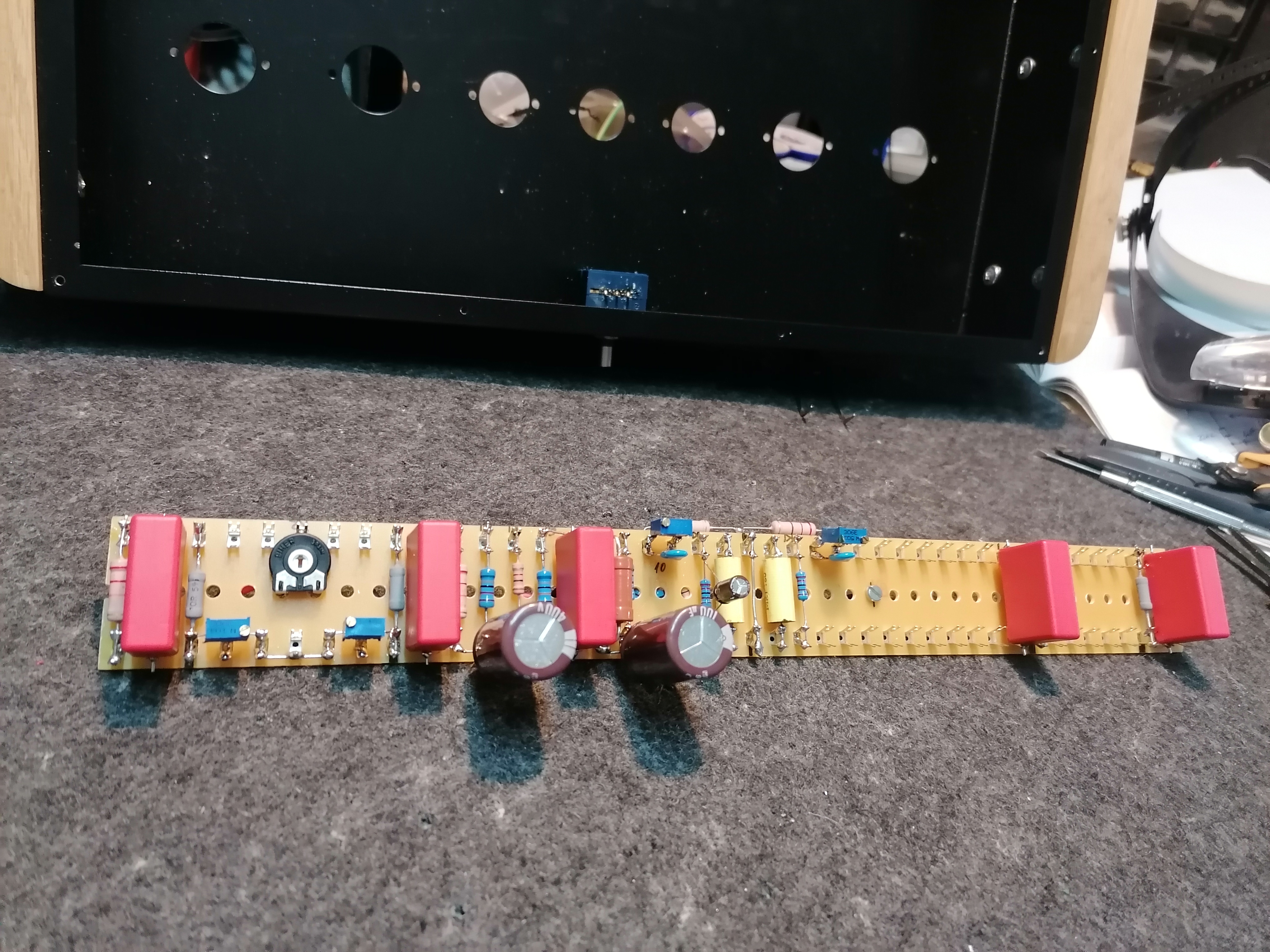

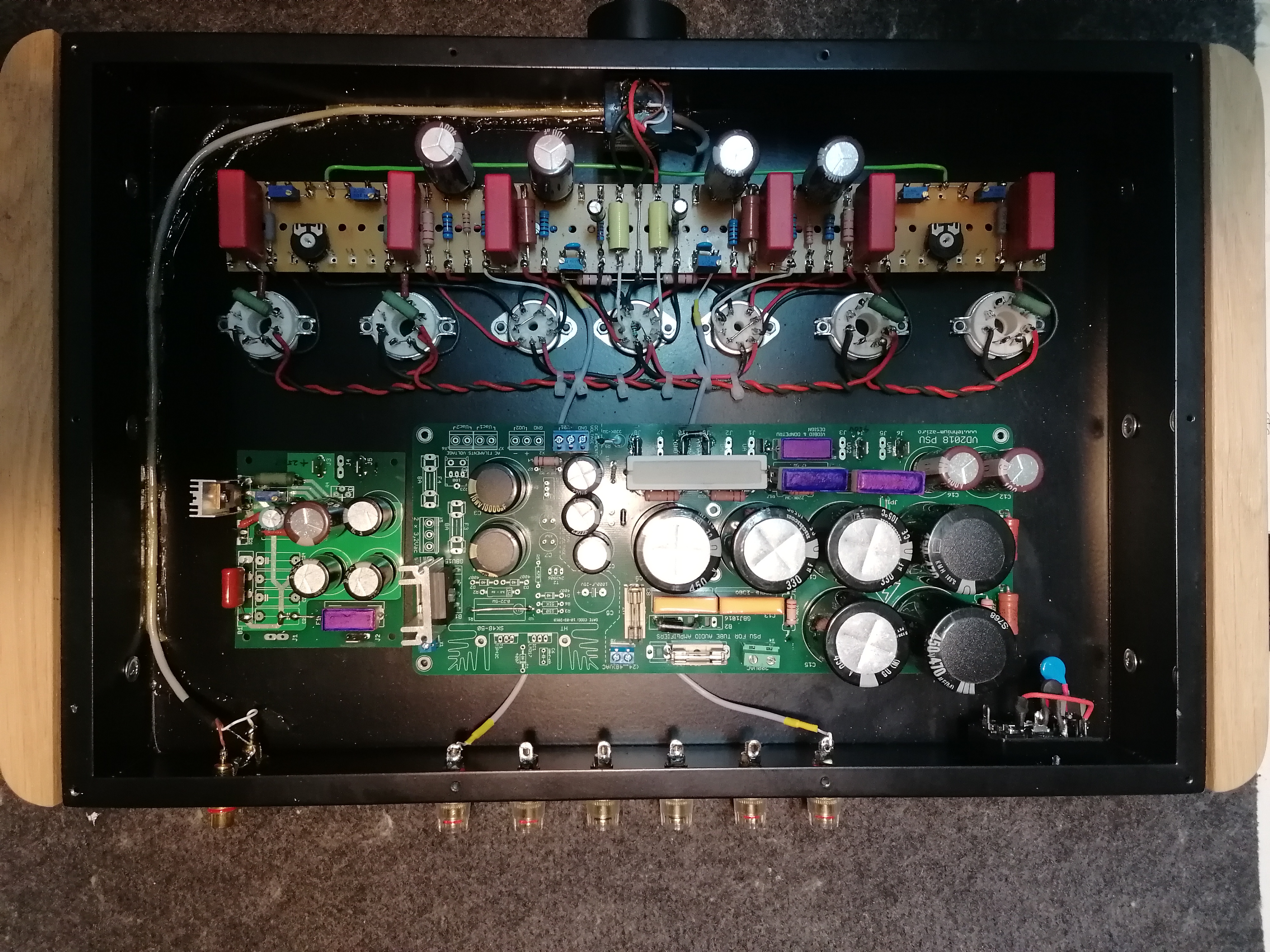

Ce putere ați obținut pe canal ?
In loc de 6N6P ce dubla triodă octala se poate folosi ?
Nu este gata.
Se pot folosi 6H8C,6SN7GT, cu modificări ale unor valori.
