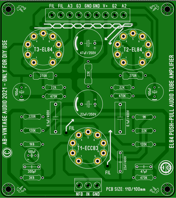

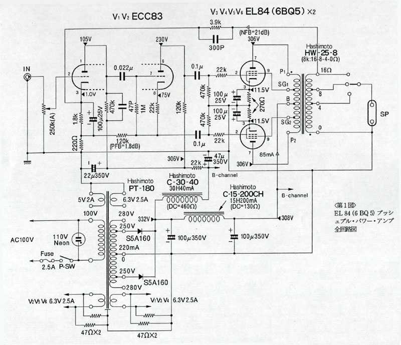

Salutari, am inceput lucru la urmatorul proiect de realizat si anume un amplificator Push-Pull cu finale EL84/6P14P si defazor catodina cu tubul ECC83. Am atasat si schema iar mai multe detalii gasiti pe pagina de unde am preluat schema respectiva, http://tube-amps.net/EA_Hashimoto_EL84_PP_01.htm . PCB-ul a fost realizat pe un singur layer si avand canalele independente. Voi face cateva placi la fabrica dar nu inainte sa-l construiesc acasa si sa aud cum suna si cum se prezinta asadar revin cu un feedback aici.
PCB
PCB
Schema
Schema

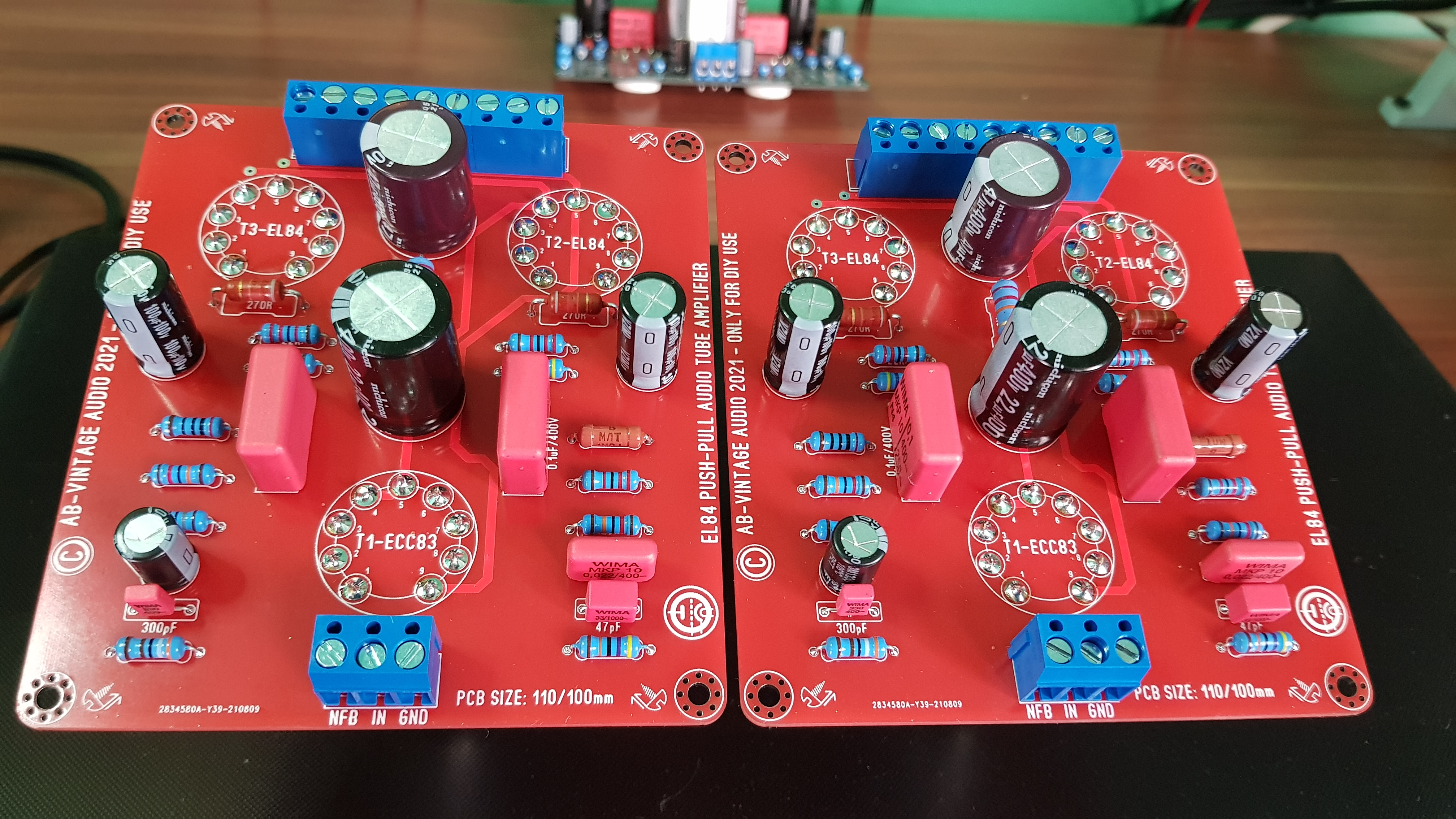

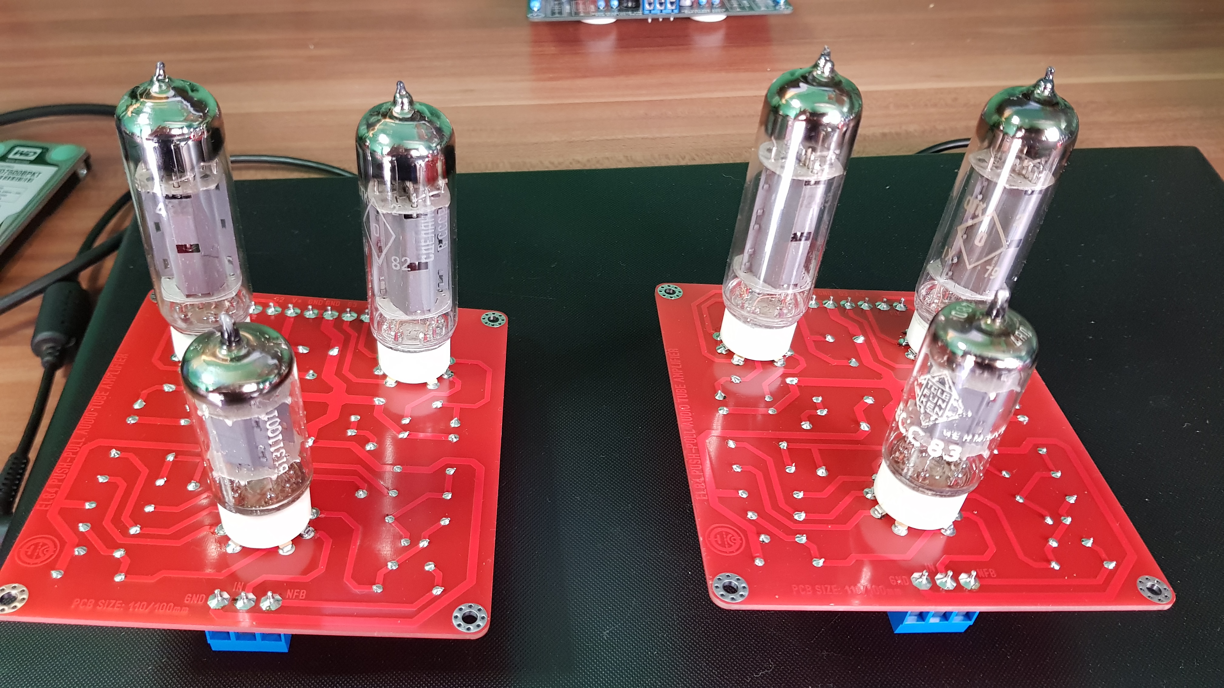

Au ajuns placile, am montat toate componentele necesare asa ca la inceputul lunii septembrie voi comanda trafurile de iesire si cel de alimentare. Cele de iesire vor fi Toroidy iar cel de alimentare il voi face la Petra, dupa specificatiile "pt audio".

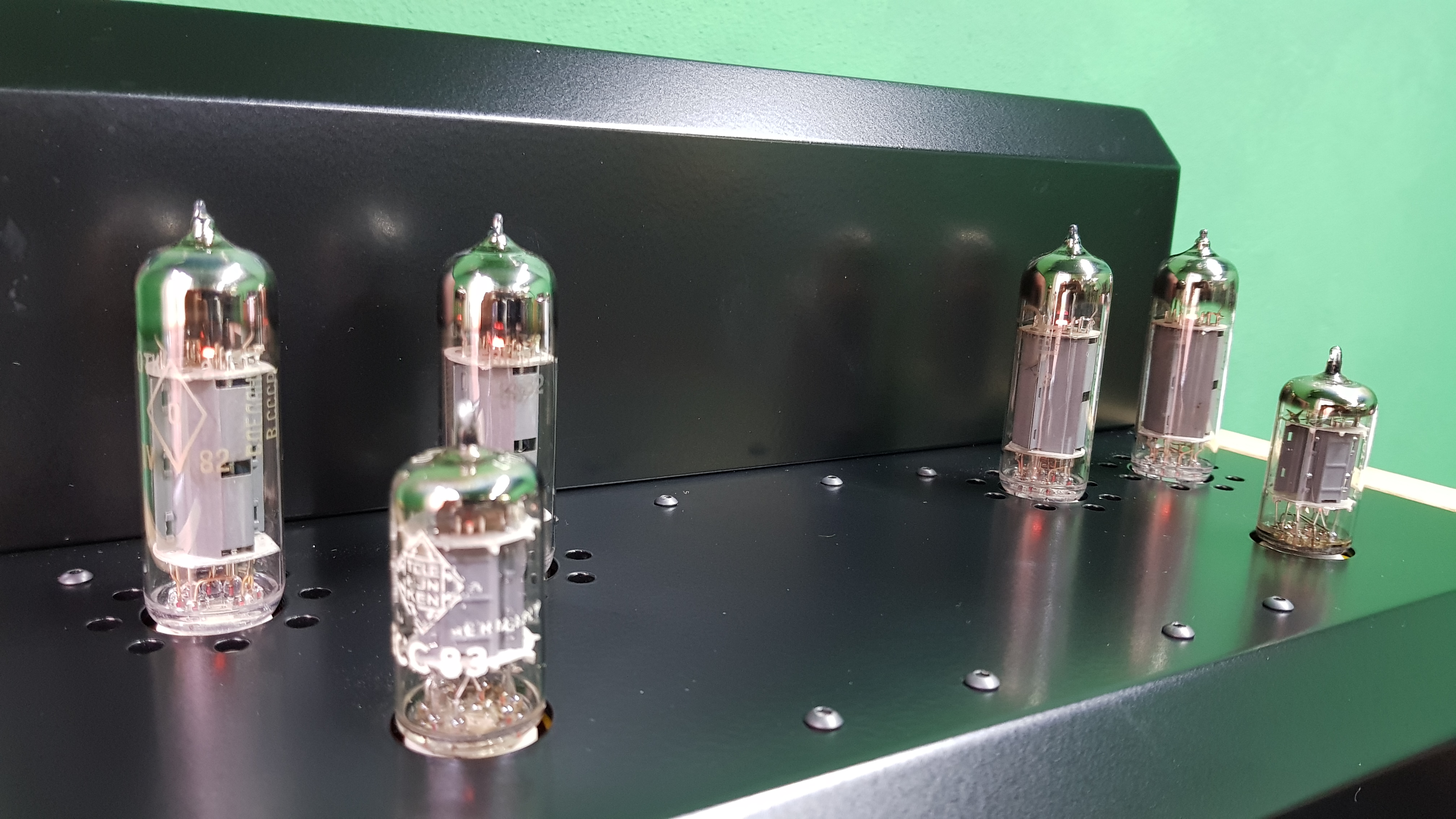

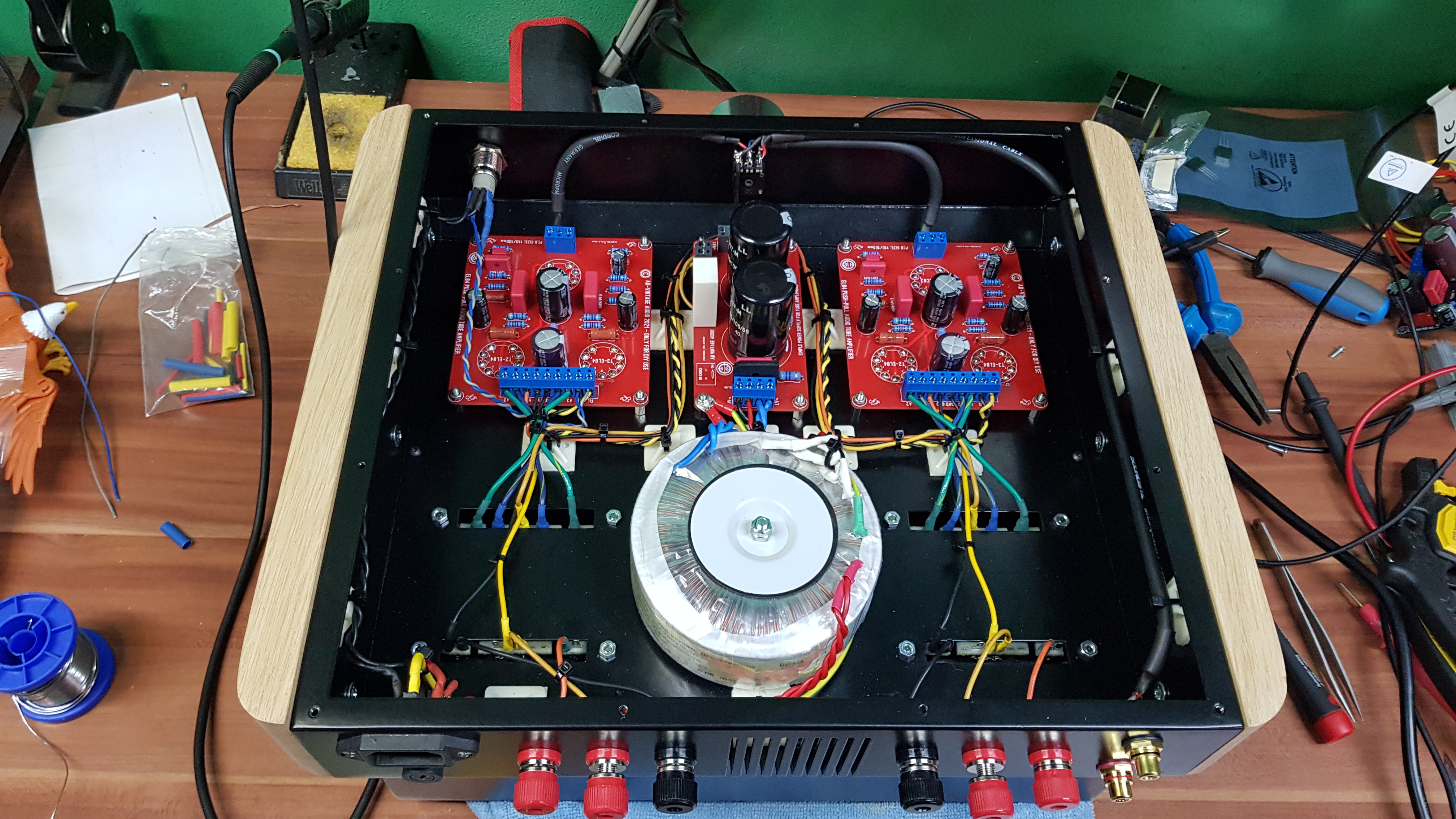

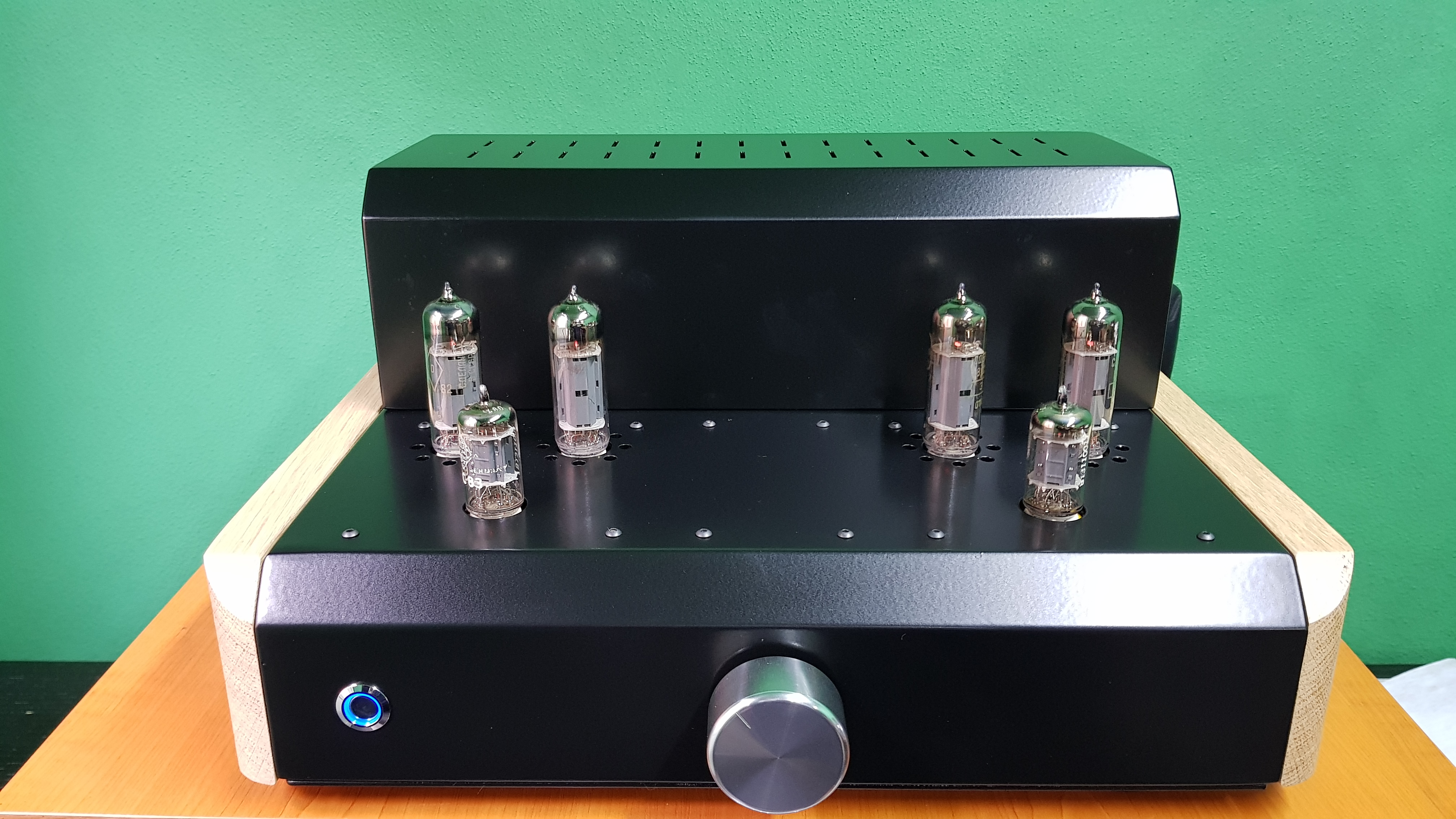

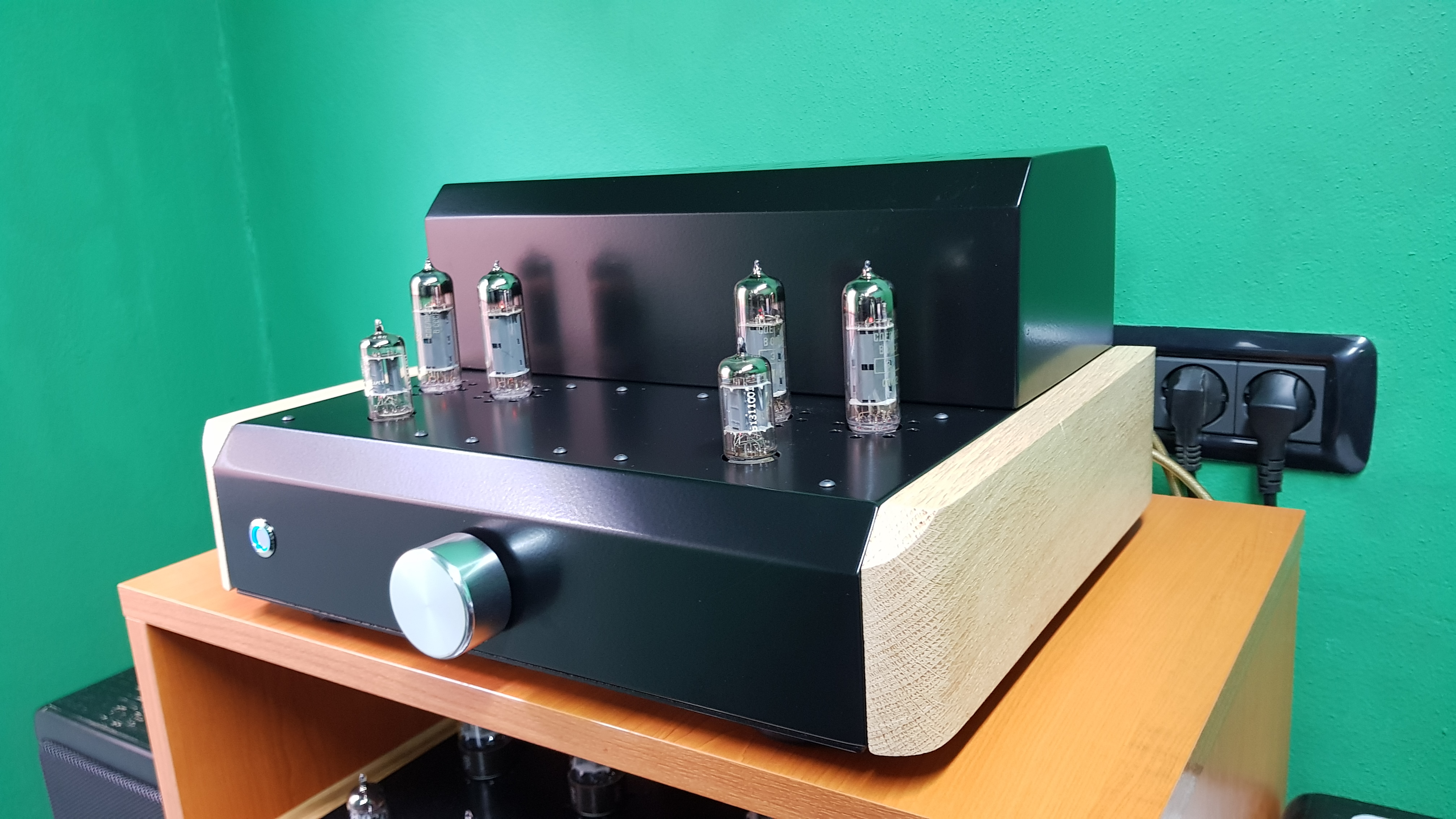

Zilele astea am avut timp sa-l finalizez iar azi l-am lasat in probe, a iesit ce vedeti in poze si presteaza foarte bine.
