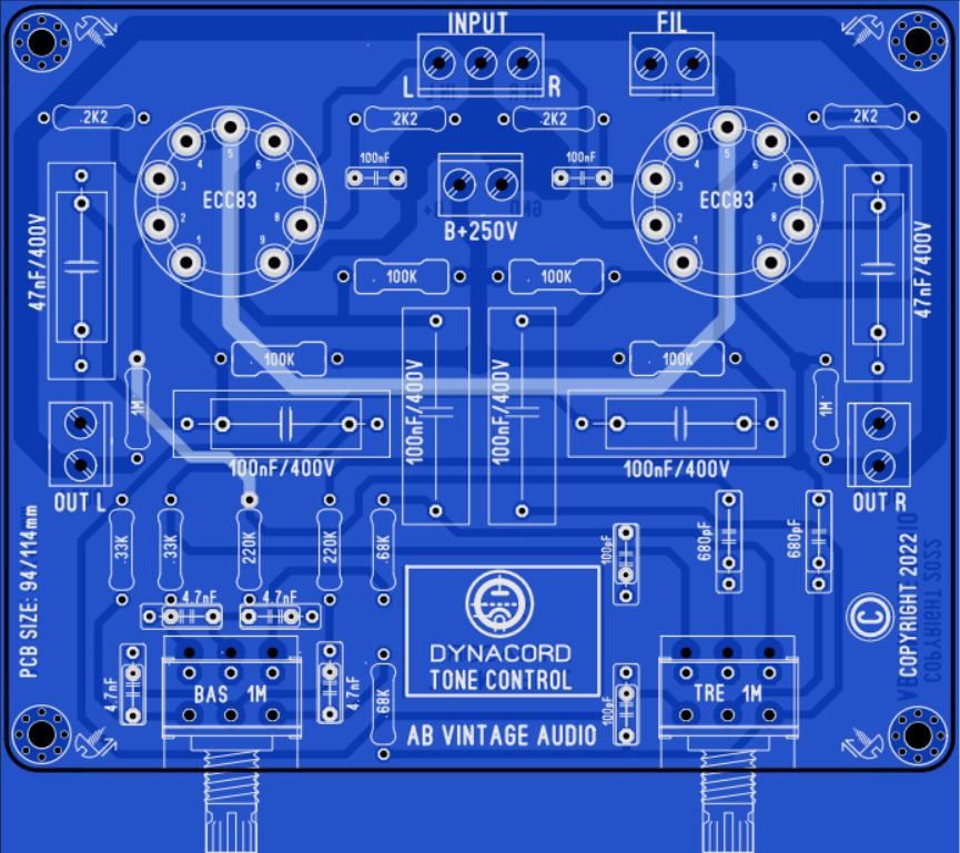

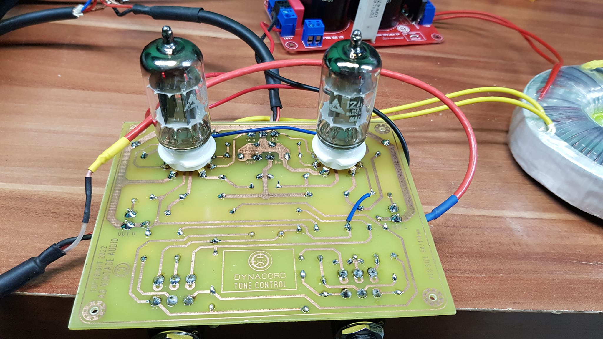

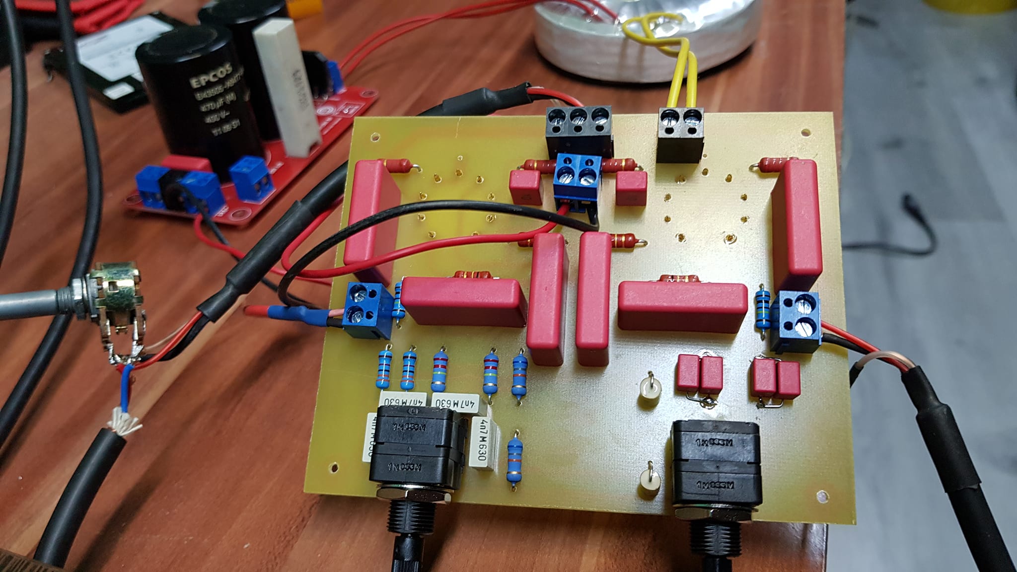

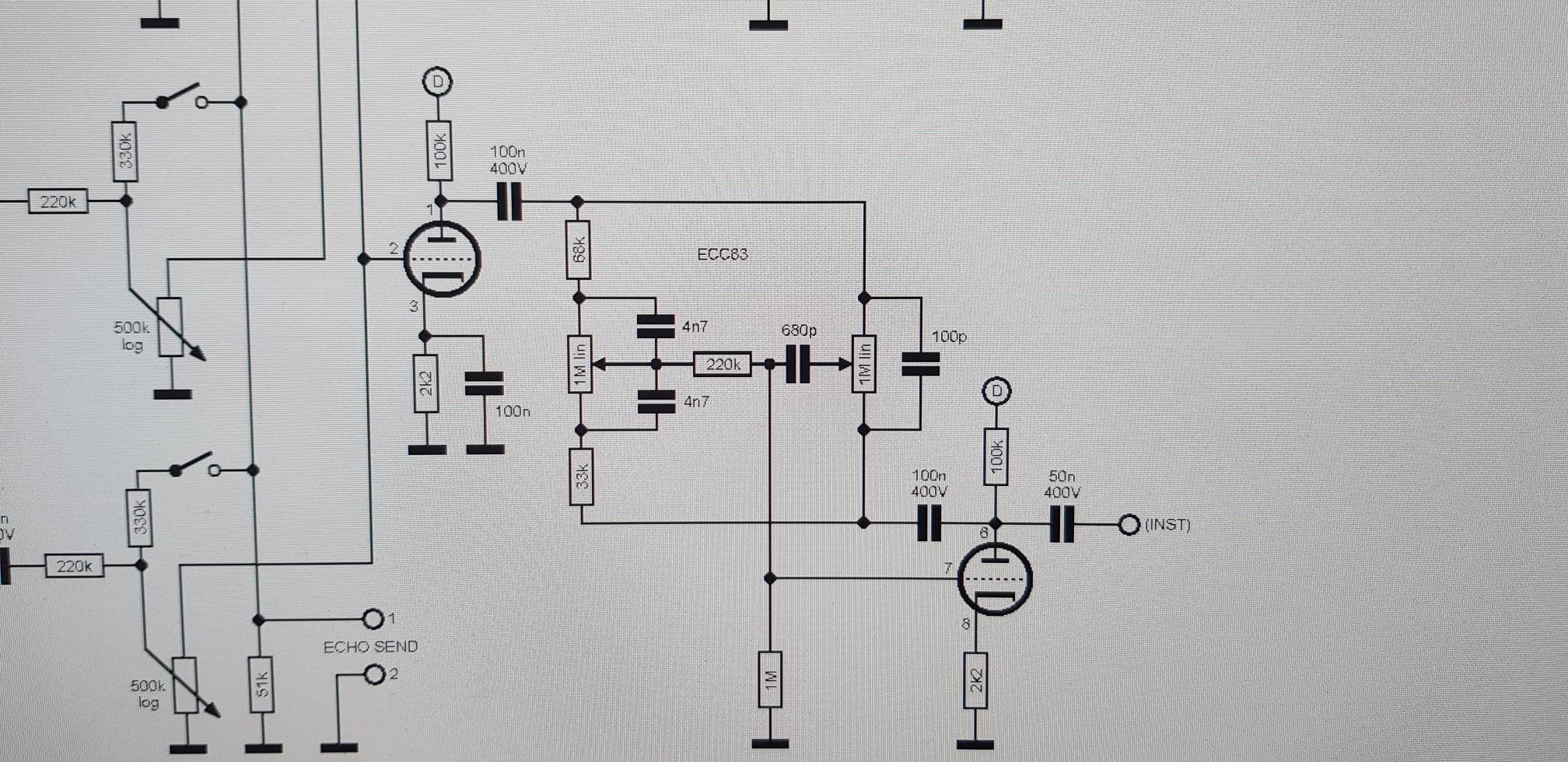

Salutari, zilele trecute am avut timpul necesar sa probez un corector de ton la care am lucrat, cel de la Dynacord, cu 2 benzi, tuburi 12AX7. Am pus pe grupuri si un mic videoclip, montajul e functional si reglajele sunt eficiente. Lucrez intre timp la o sursa mai simpla, fara stabilizare, doar redresare si filtrare, sa vad daca e suficient. Pun cateva poze aici si daca mai e vreun coleg care doreste PCB-uri, voi face in februarie cateva (cred ca 10 placi pentru inceput, mai sunt cativa pe grupuri care vor). Cine doreste, sa lase mesaj aici, multumesc.
