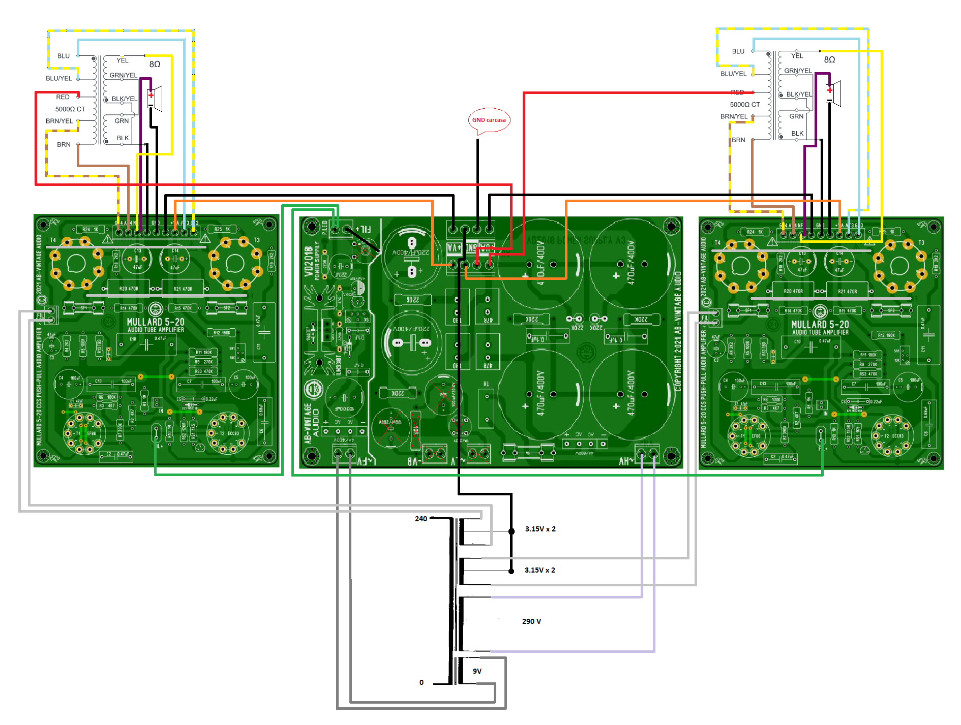

Salut @addybiru,
Am facut legaturile intre placi conform indicatiilor din documentatie.
E ok asa?
format-bmp
7.72 MiB - Vizualizat de 1894 ori
22euu scrie: Mar Feb 01, 2022 10:57 am Salut @addybiru,
E ok asa?
Salut, ulterior convorbirii pe grup, poti sa refaci desenul cu micile corectii ca in rest pare ok; e bine sa fie aici, pentru cei care mai au placile dar inca nu au inceput cu montajul; mersi pentru contributie.

Varianta corectata (AT3 si GT3 de la traful din dreapta erau inversate pe placa).
format-bmp
7.72 MiB - Vizualizat de 1889 ori

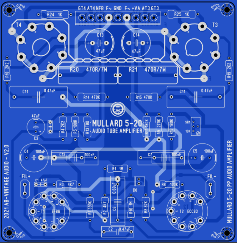

In cursul anului vreau sa fac cateva seturi pentru varianta 2.0, proiectata anul trecut dar care nu a mai ajuns in faza de realizare practica datorita altor proiecte mai prioritare; in varianta asta am corectat cateva neajunsuri observate la prima varianta iar layout-ul e mai simetric. Tot anul trecut am proiectat si un cablaj pt 4.30, dupa schema postata pe site-ul celor de la Lundahl; si pcb-urile pt varianta respectiva tot in cursul acestui an le voi realiza, revin cu postari inainte de comenzi.
