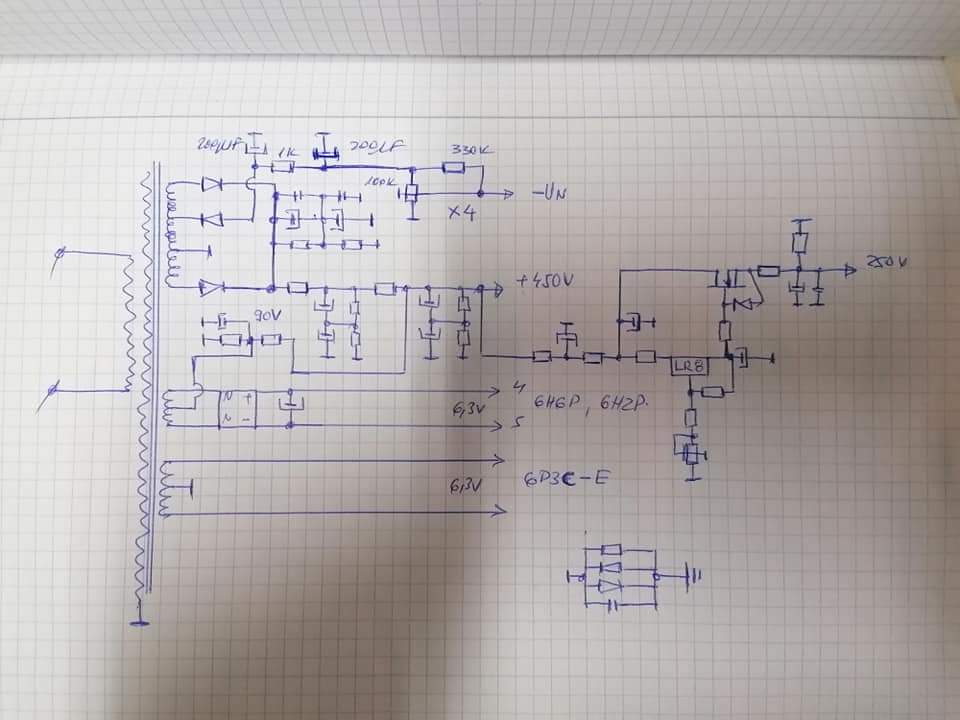

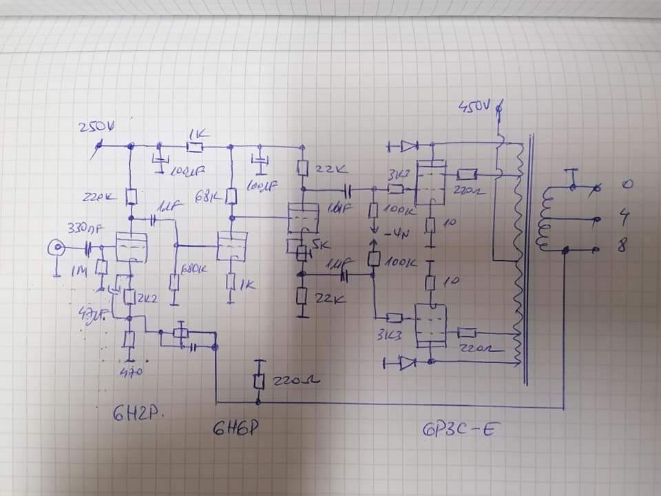

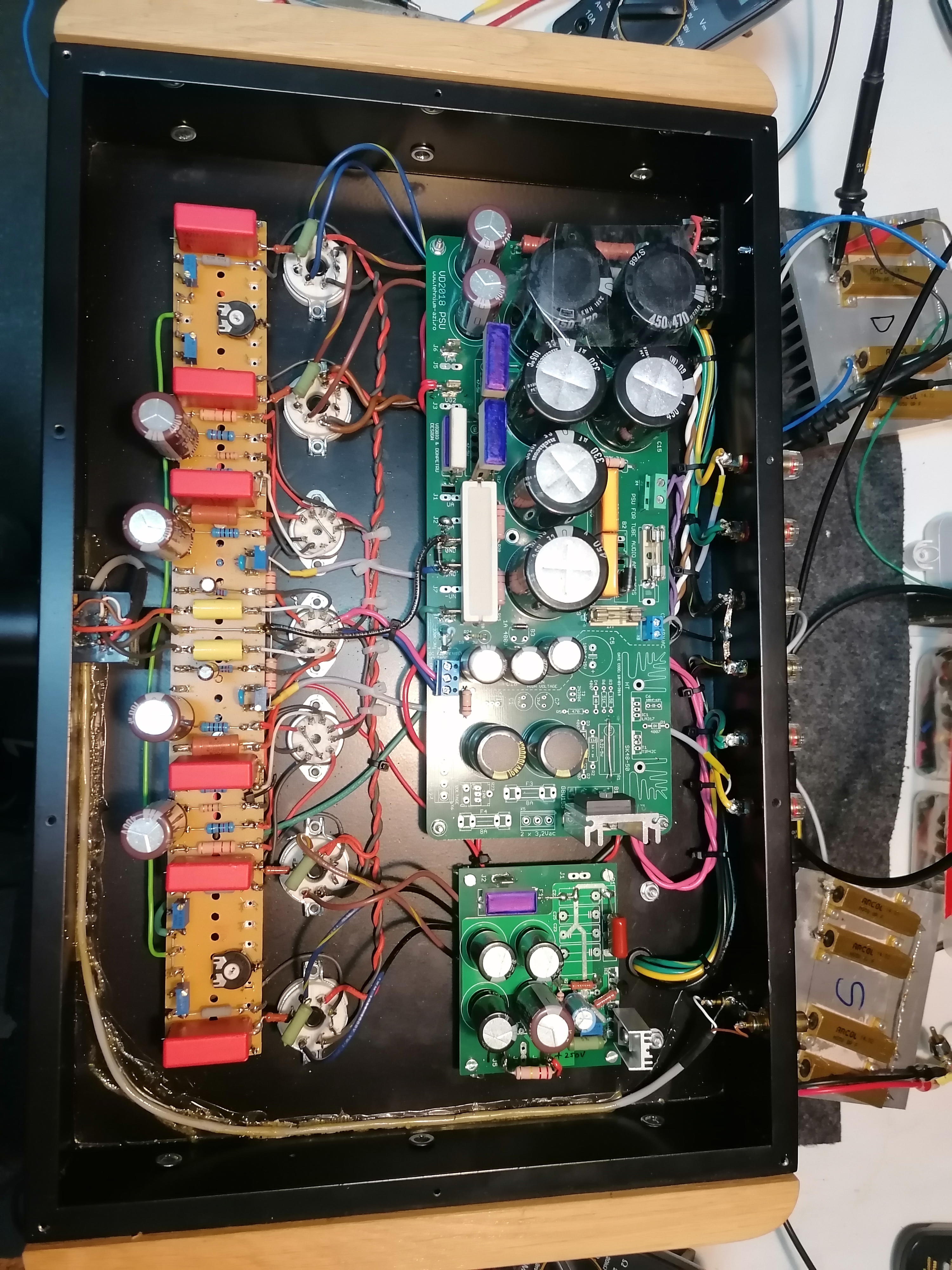

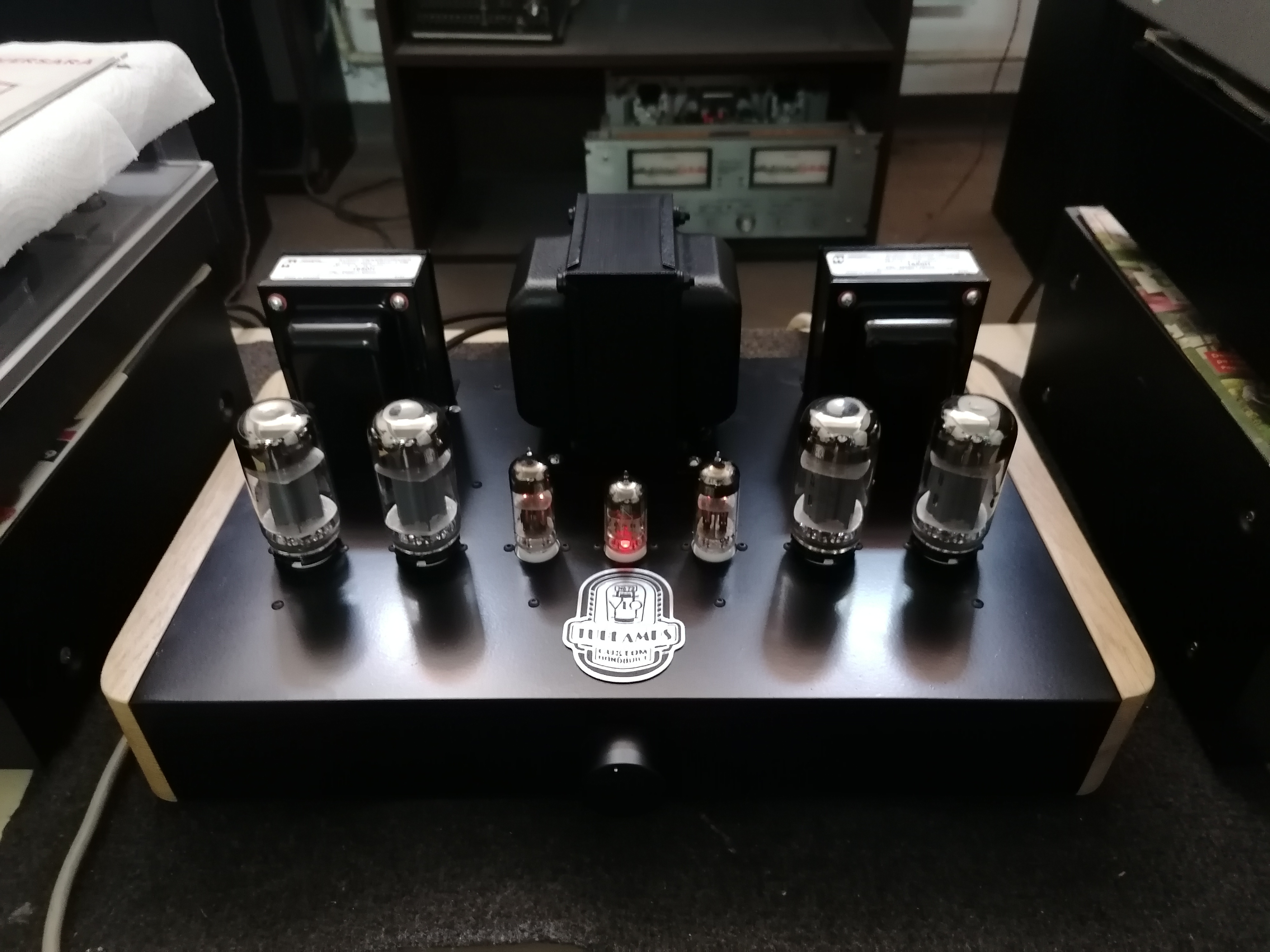

Amp cu tuburi rusești
Nu am mai postat de ceva timp pe aici, am zis să o fac azi.....

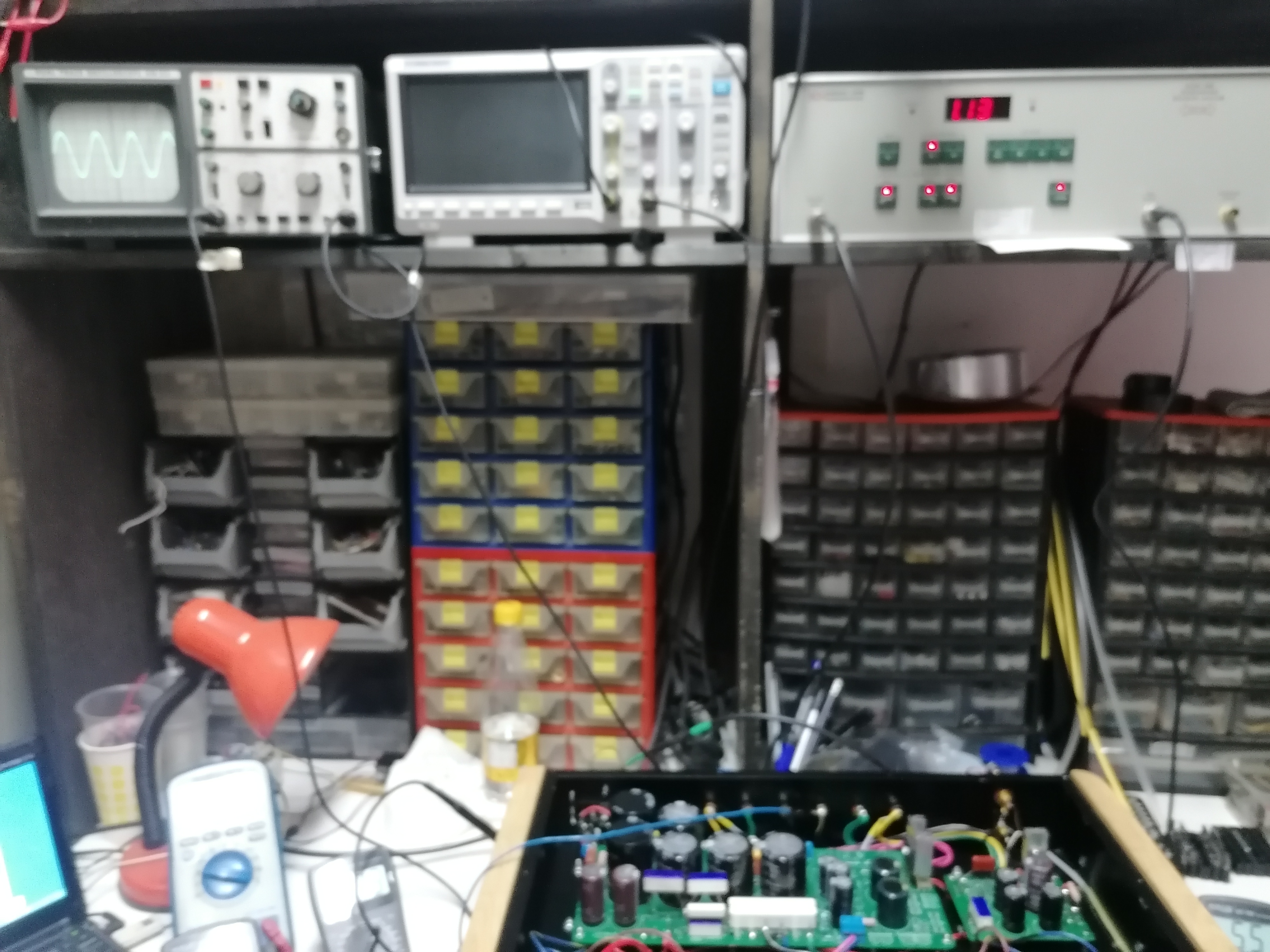

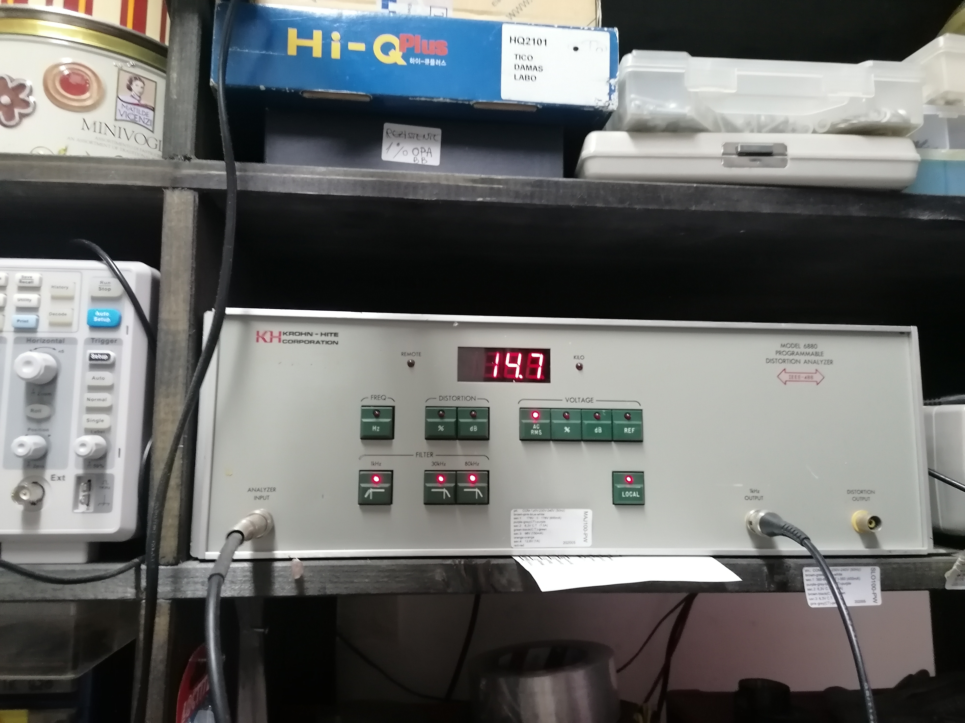

Un PP, clasă AB, UL.
2x27w 4/8ohmi 1000hz

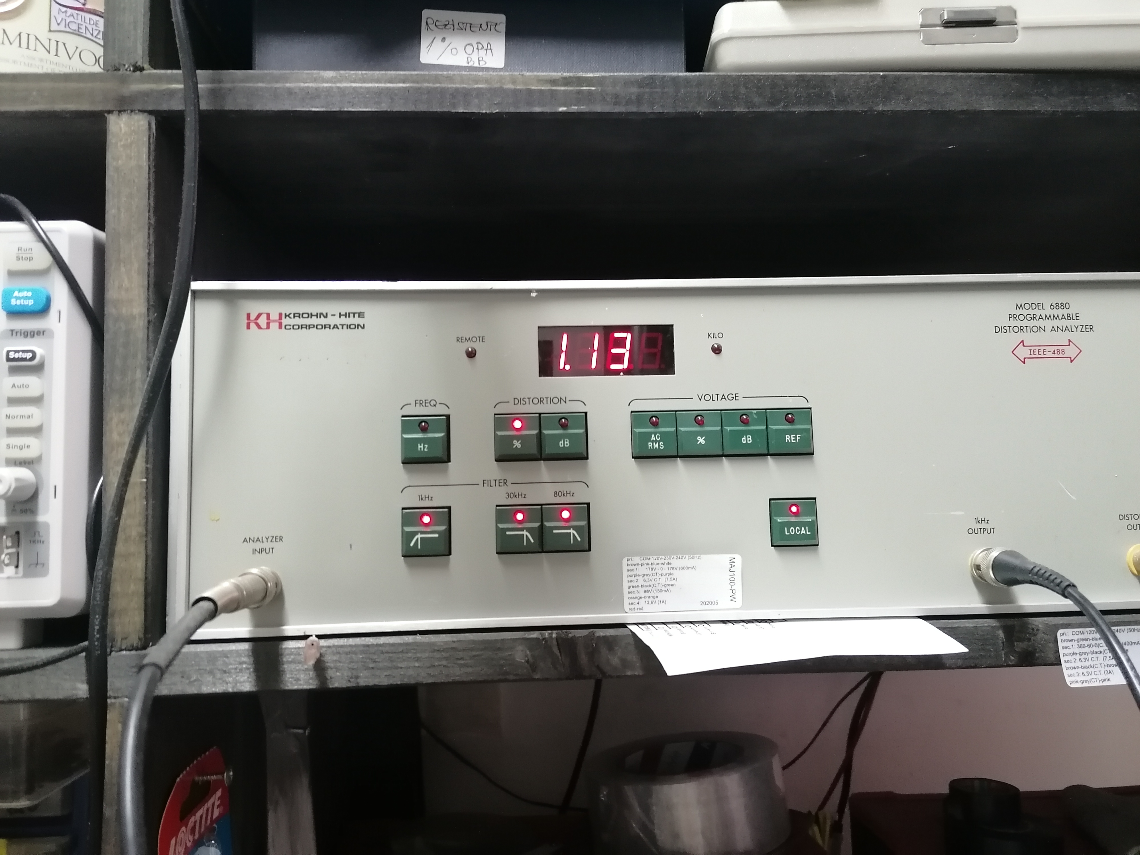

THD 1,13% 8ohmi 1000hz
Bandă 30hz.....30khz +/- 1dB
4X6P3C-E
2X6N6P-I
1X6N2P-EV
carageae (Sâm Sep 03, 2022 3:26 am)
Ce model de trafuri Hammond ai folosit, sau ce impedanta A-A? Merge 6k6, sau mai mare?
6K6, merg și mai mari.
