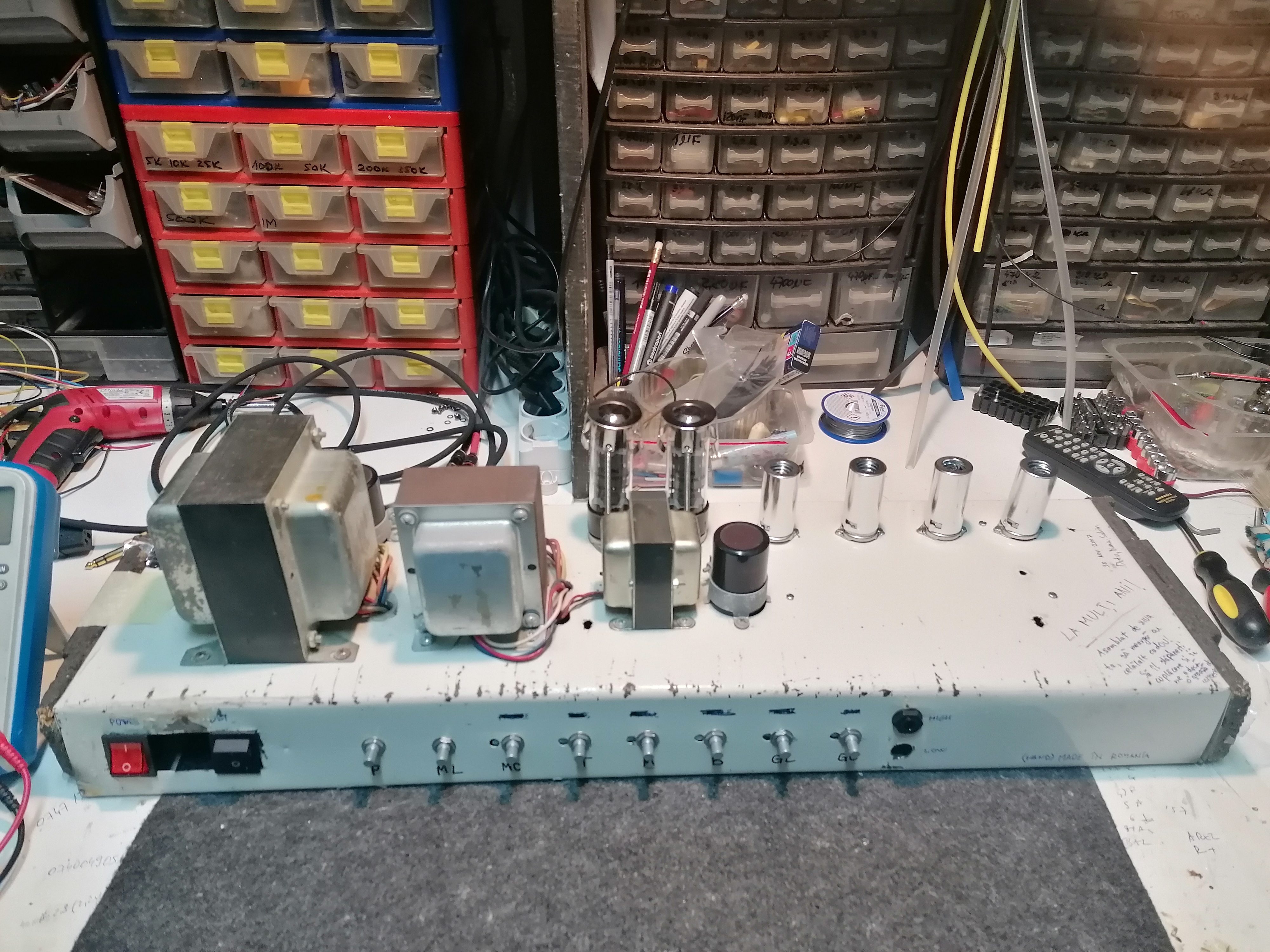

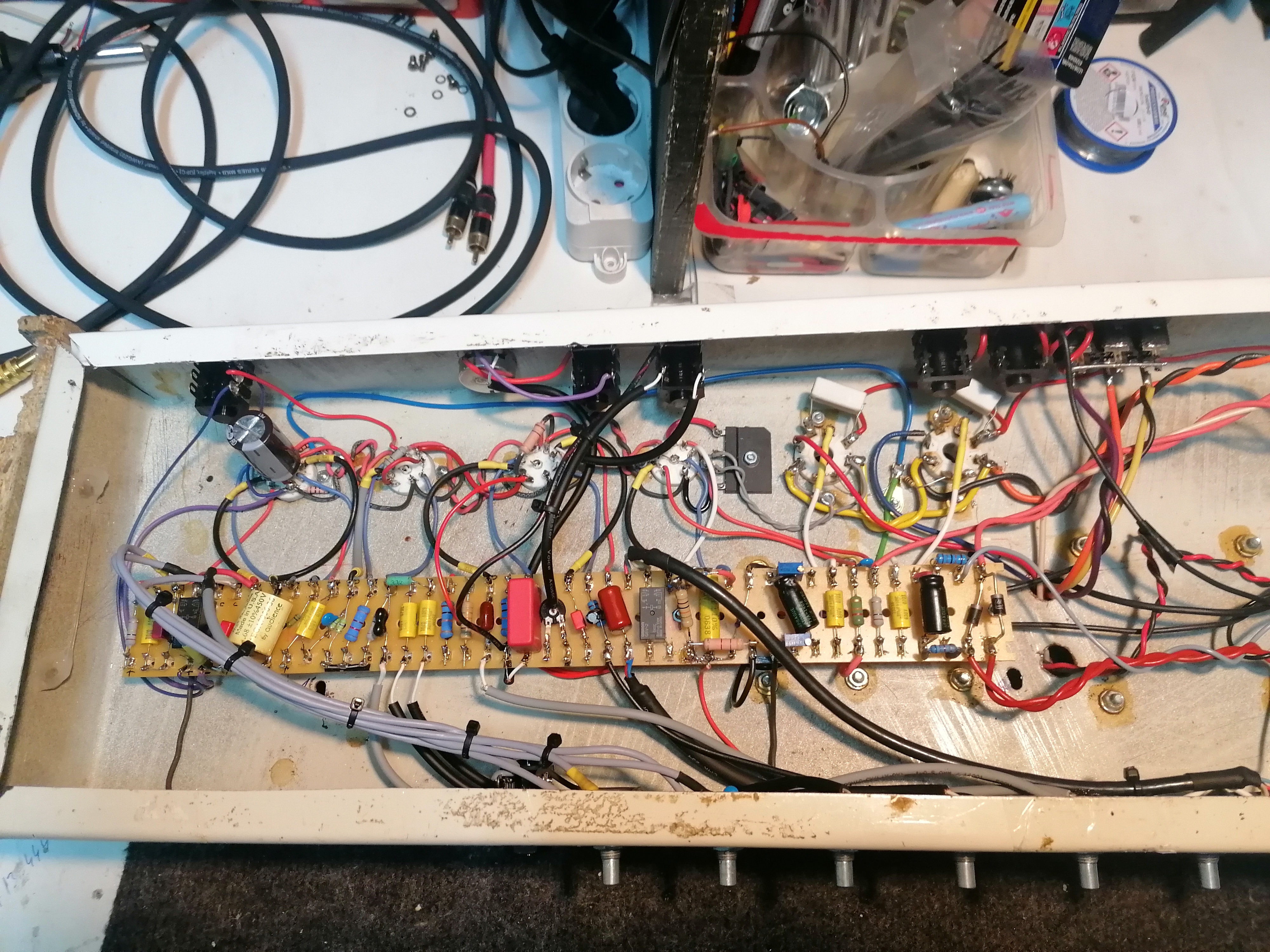

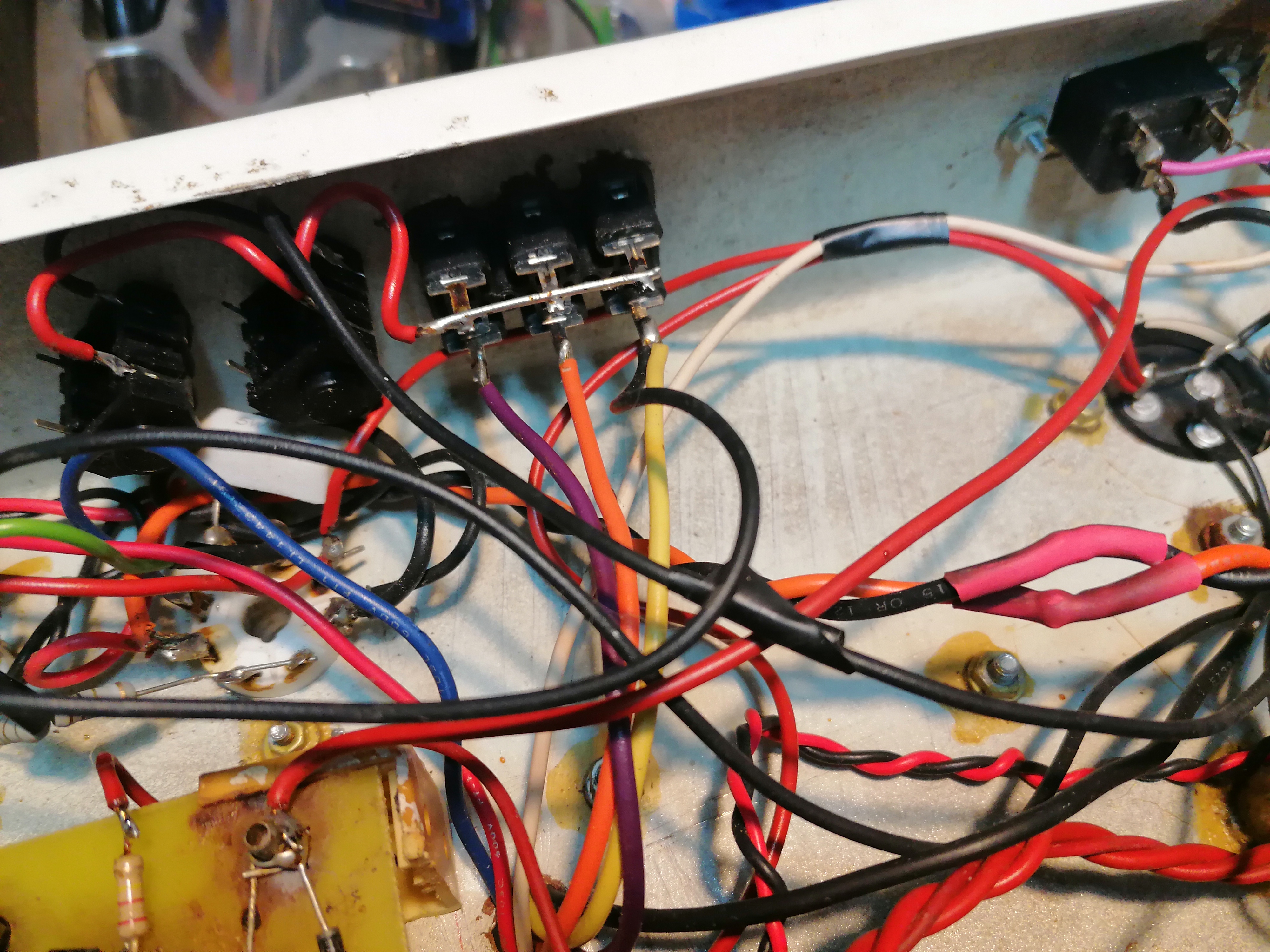

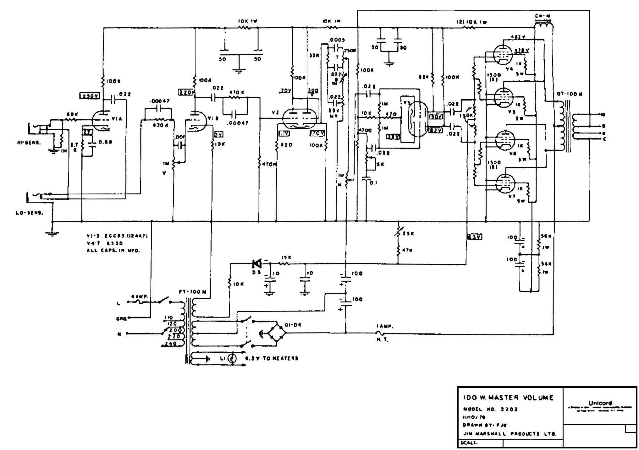

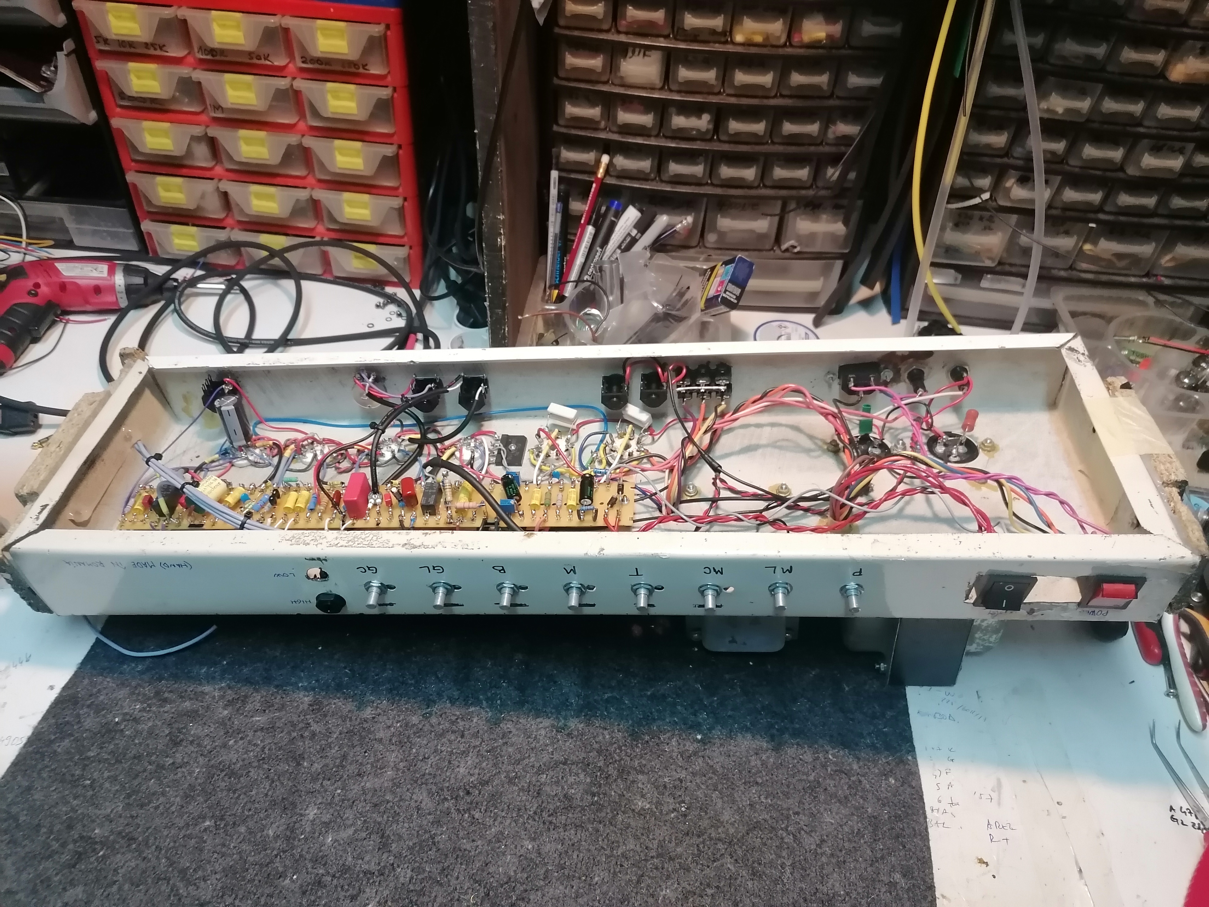

Un Marshal JCM800 2203 care a venit la modificat, adăugarea unui loop, săracul avea tot hummul de pe planetă, transformatoarele și socul de filtraj sunt Marshall, cumpărate ca piese de schimb, am căzut de acord cu cel care este proprietar să îl refac de la 0, cu conectica de calitate, tuburi noi, tuburile cu care a venit fiind cumpărate de la tot felul de "furnizori" , aducă din recuperări.
S-a vrut un amp cu două canale comutabile, am modificat eu schema preului, modificare făcută pe cel putin 15 amplificatoare "de magazin"
4X12AX7 Sovtek&2XEL34 Electroharmonix
