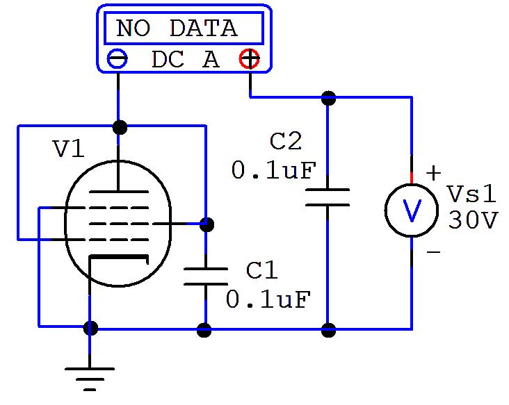

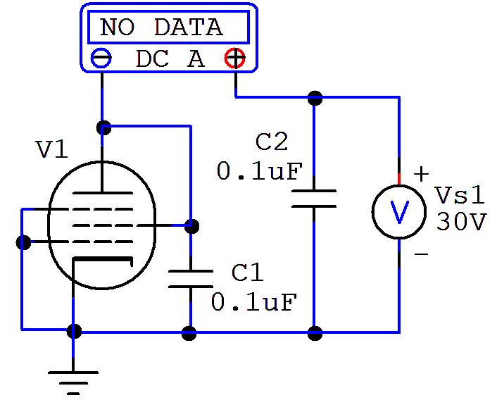

Masurarea curentului anodic se face cu lampa conectata in montaj de dioda. Grila de comanda si grila ecran sunt legate la anod.
Daca tensiunea anodica este mai mare de 30V, s-ar putea ca Ig1 sa fie prea mare (supraincalzire) si este preferabil ca G1 (grila de comanda) sa se lege la catod (masurare Ia cu Ug1=0V).
Lampile cu emisie catodica scazuta (sub 50% din valoarea normala) le voi folosi strict in scop didactic.

Cu tot respectul, lampa 6J1P este tetrodă nicidecum pentodă așa cum arată simbolul folosit de dvs în postare!.... Am și eu vreo 15 bucăți parte noi, parte folosite.... dacă vede un începător postarea, ia drept bună informația că 6J1P este pentodă... Postați vă rog, o erată sau modificați desenele... Multumesc!
Lampa 6J1P este pentoda, insa nu v-ati dat seama pentru ca nu i-ati studiat datele de catalog, sa vedeti ca are grila supresoare legata intern la catod.

Am desenat schemele cu Circuit Maker, care nu are in libraria de componente pentode cu grila supresoare legata intern la catod, de asta apare conexiunea externa.
Cred ca ar trebui sa va stergeti dumneavoastra comentariul rautacios.
Majoritatea pentodelor au grila supresoare legata la un terminal (conectat la soclu). Lampa 6J1P (=6AK5=6F32=EF95) a fost proiectata sa mearga in amplificatoare pana la 400 MHz si din acest motiv s-a preferat ca grila supresoare sa se conecteze intern la catod, pentru inductanta minima a legaturii.
