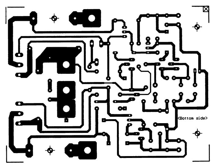

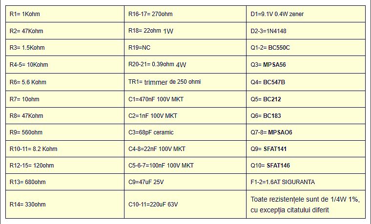

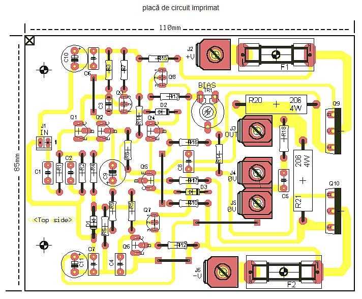

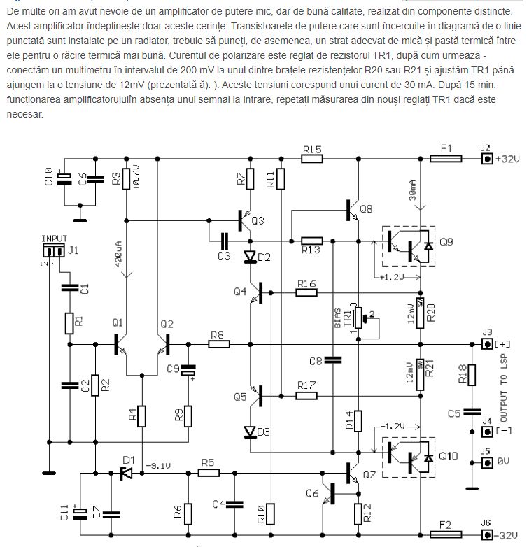

Amplificatorul este in clasa AB , foloseste o corectie a distorsiunilor de tip " HEC " denumita astfel dupa patentul celui ce a fost Bob Cordell , acest gen de schema permite obtinerea unor performante deosebite din punct de vedere al distorsiunilor armonice .
Amplificator de mica putere cu finali Darlington 01.jpg (91.36 KiB) Vizualizat de 1835 ori
Amplificator de mica putere cu finali Darlington 02.jpg (60.6 KiB) Vizualizat de 1835 ori
Amplificator de mica putere cu finali Darlington 03.jpg (99.75 KiB) Vizualizat de 1835 ori
Amplificator de mica putere cu finali Darlington 04.jpg (56.84 KiB) Vizualizat de 1835 ori

Da , este un amplificator bun la toate , in special pentru faptul ca are un sunet specific de Clasa A chiar daca este in clasa AB , datorita corectiei HEC .

hpavictor scrie: Dum Iun 26, 2022 3:25 pm Amplificatorul este in clasa AB , foloseste o corectie a distorsiunilor de tip " HEC " denumita astfel dupa patentul celui ce a fost Bob Cordell , acest gen de schema permite obtinerea unor performante deosebite din punct de vedere al distorsiunilor armonice .
Îmi pare rau, dar nu vad nici un HEC.
HEC vine de la Hawksford error correction.
Cordell n-a brevetat asa ceva. "Doar" a conceput si realizat un amplificator cu acest tip de corectie a erorilor. Si înca-i bine mersi. Cordell. Adica nu "a fost".
Remarcabila "stabilizarea" PSF a etajului final.

"Îmi pare rau, dar nu vad nici un HEC"
Ce este un HEC, ca nu am studiat schemele mai noi de amplificatoare audio ?
Si de ce este mai buna polarizarea etajului final de la acest montaj decat varianta clasica ?
