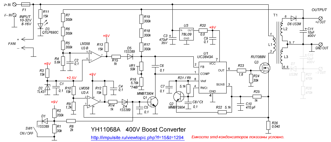

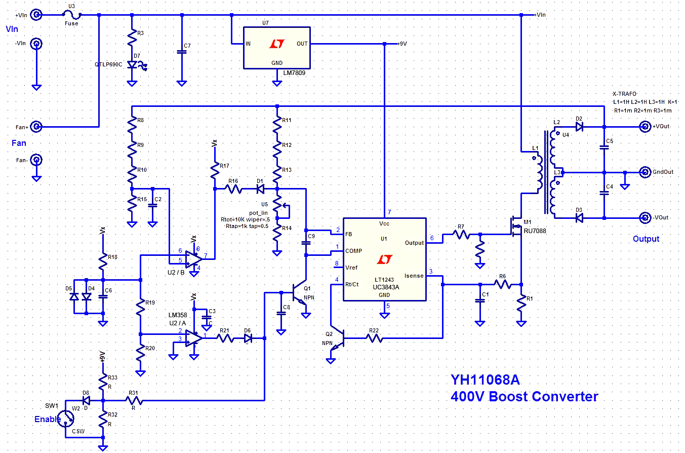

Pentru inițiatorul topicului postez doua scheme provenite de pe forumuri rusești. Modulul este f răspândit în Rusia drept convertor încărcare condensator blitz foto. Modulul se numește YH 11068A.
