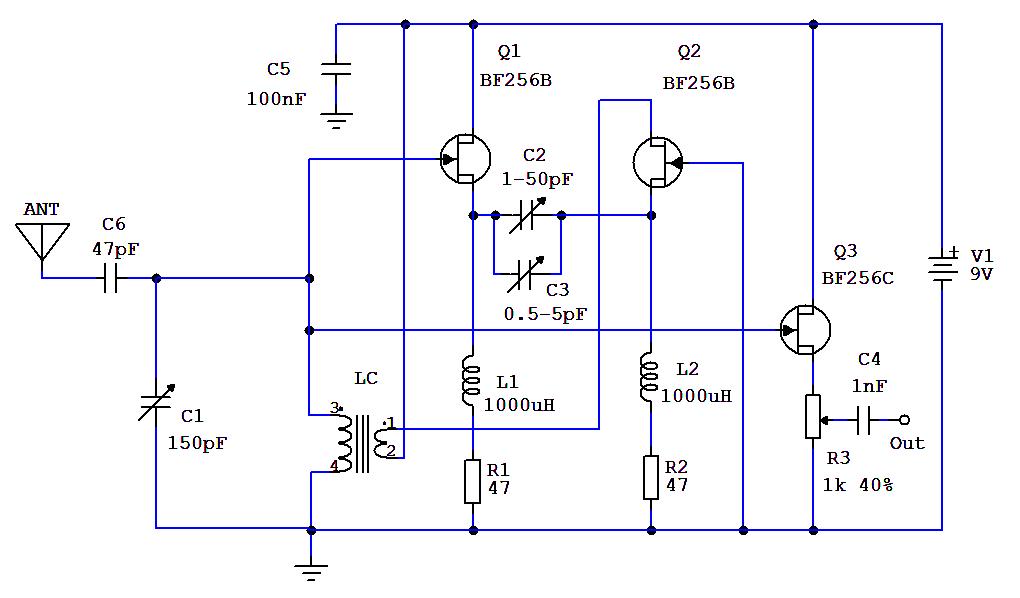

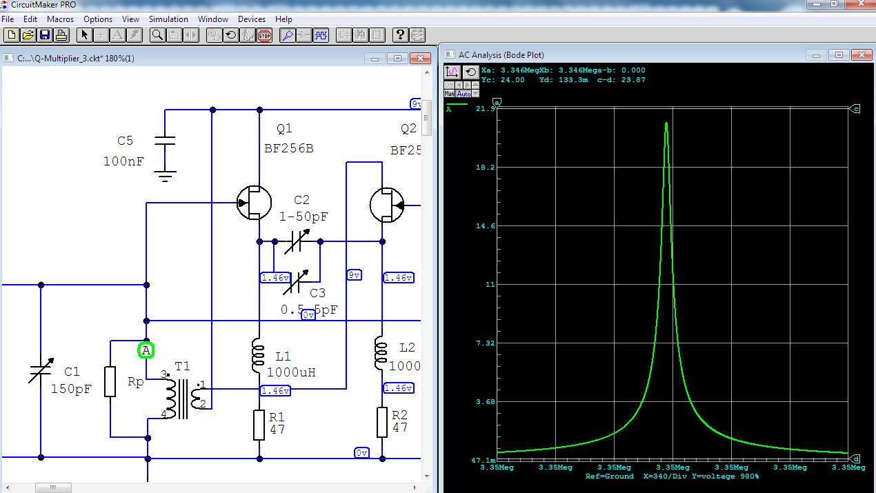

Va prezint o schema de circuit multi-Q cu tranzistoare JFET, care are cateva avantaje. In primul rand circuitul oscilant LC este prins intre doua puncte cu impedanta mare, intrarea pe poarta a lui Q1 si iesirea in drena a lui Q2. In felul acesta circuitul oscilant nu este amortizat, oricat ar fi gradul de reactie.
La circuitul Hartley (cu lampi) prezentat in alta postare, circuitul LC este puternic amortizat prin cuplarea la catodul lampii (punct de mica impedanta), daca reactia pozitiva este prea mare sau prea mica. Din acest motiv reglarea reactiei este critica, cu variatie brusca a sensibilitatii.
Alt avantaj al circuitului cu JFET este liniaritatea imbunatatita. Optim ar fi fost ca intrarea si iesirea la etajul diferential sa se faca perfect simetric, prin niste ransformatoare pe miez de ferita, dar se complica schema.
Reglarea reactiei (brut si fin) se face prin condensatoare variabile de capacitate mica (mai greu de procurat). Condensatoarele nu introduc zgomot de fond suplimentar.
Tranzistoarele JFET trenuie sa fie imperecheate si lucreaza cu negativare mica pe poarta (0,5 V este suficienta). Antena se cupleaza inductiv ( cu bobina cu numar mic de spire - nu apare pe schema), daca folosim antena pe casa (cu impedanta mica), sau capacitiv daca folosim un fir de 1-2 metri.
Bobina de reactie (intre punctele 1 si 2) are spire putine si este cuplata slab la bobina de acord (intre 3 si 4).
Eventual bobina de acord poate sa faca parte dintr-o antena magnetica (loop antenna), daca frecventa de lucru nu este prea mare.

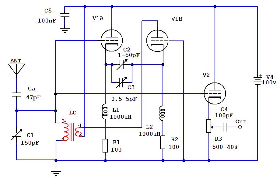

Dupa acceasi schema se poate construi si un multi-Q cu triode.
V1a,b poate sa fie o dubla-trioda de tipul ECC88, ECC89 (V1b trioda cu grila legata ca ecranul intern), ECC85 etc.
V2 poate fi tot o dubla-trioda, cu ambele triode legate in paralel.
Avantajul la circuitul cu lampi este ca suporta usor tensiunile induse de fulgere care lovesc la sute de metri distanta de antena. La fulgerul direct, de 100000 A in descarcare, nu rezista nici un circuit.
