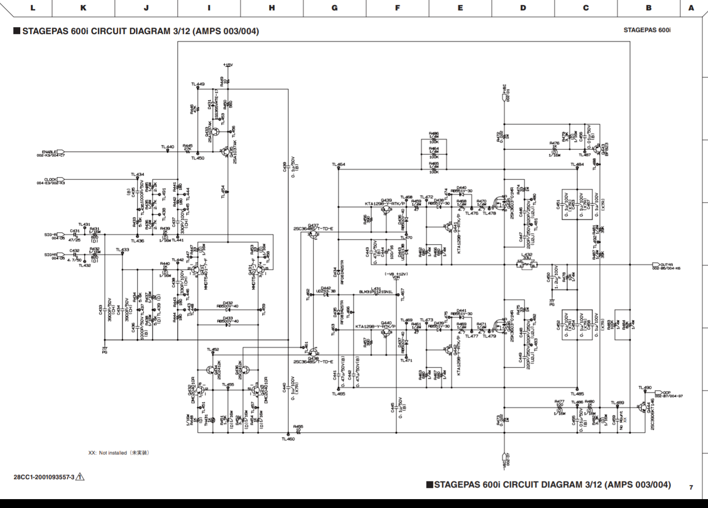

Da , nu e caz unic .
Mai produc și cei de la ALTO un modul identic ... Drepturile de autor asupra schemei au expirat ...
Yamaha are evidențiat în clar pinul conectorului denumit Clock - acolo se aplica semnalul de sincronizare ( semnal dreptunghiular cu frecvența 340 KHz ) in cazul folosirii a mai multor module de putere .

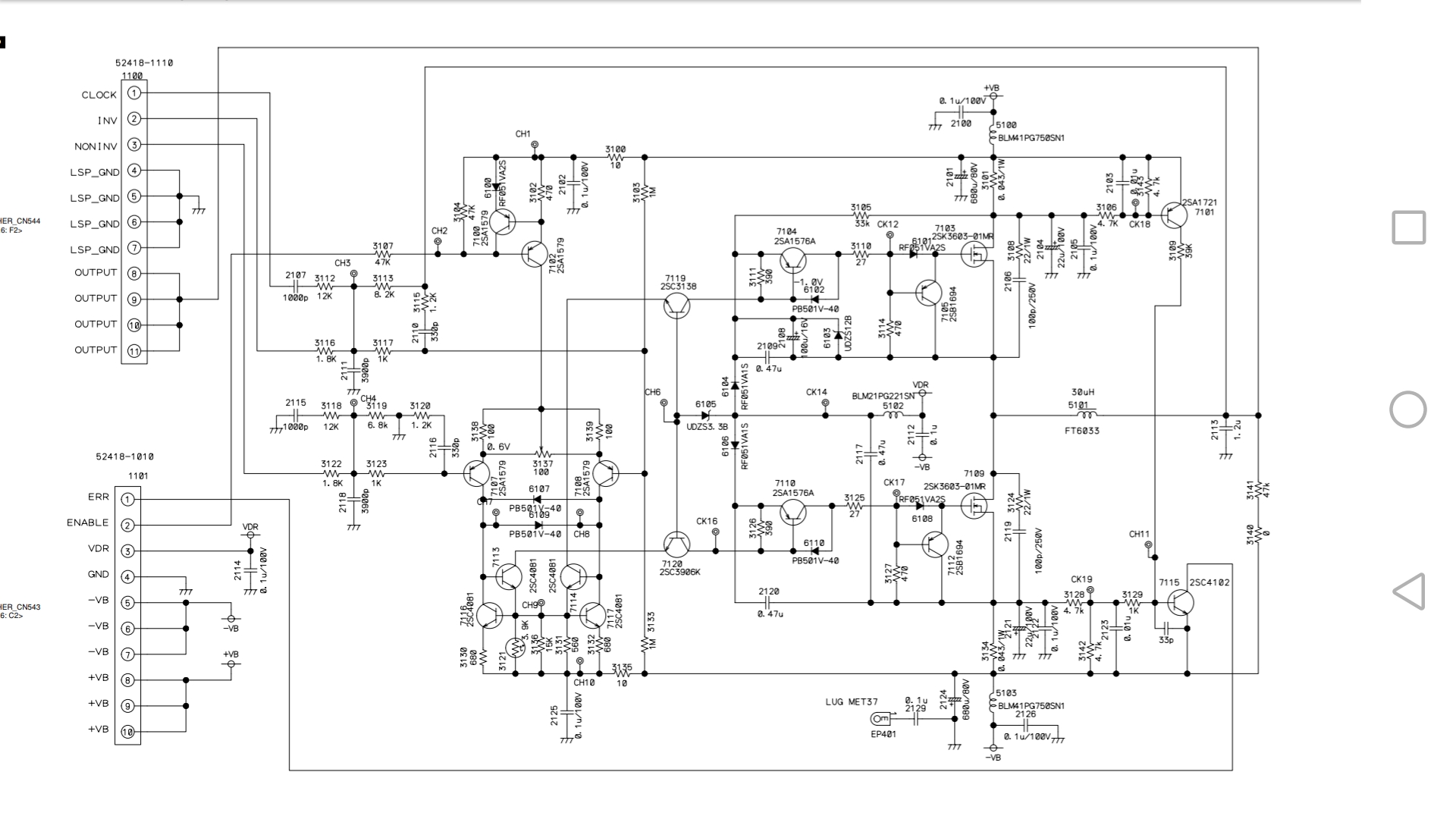

- Screenshot_20210402-161725~2.png (351.07 KiB) Vizualizat de 3291 ori
Ca să vă lămuriți cum stă treaba cu sincronizarea , studiați schema următoare , principiul e identic pentru orice amplificator auto oscilant cu sincronizare externă :
Nu e simplu ... sunt multe secrete tehnologice , nu le " merge " bine la toți constructorii
