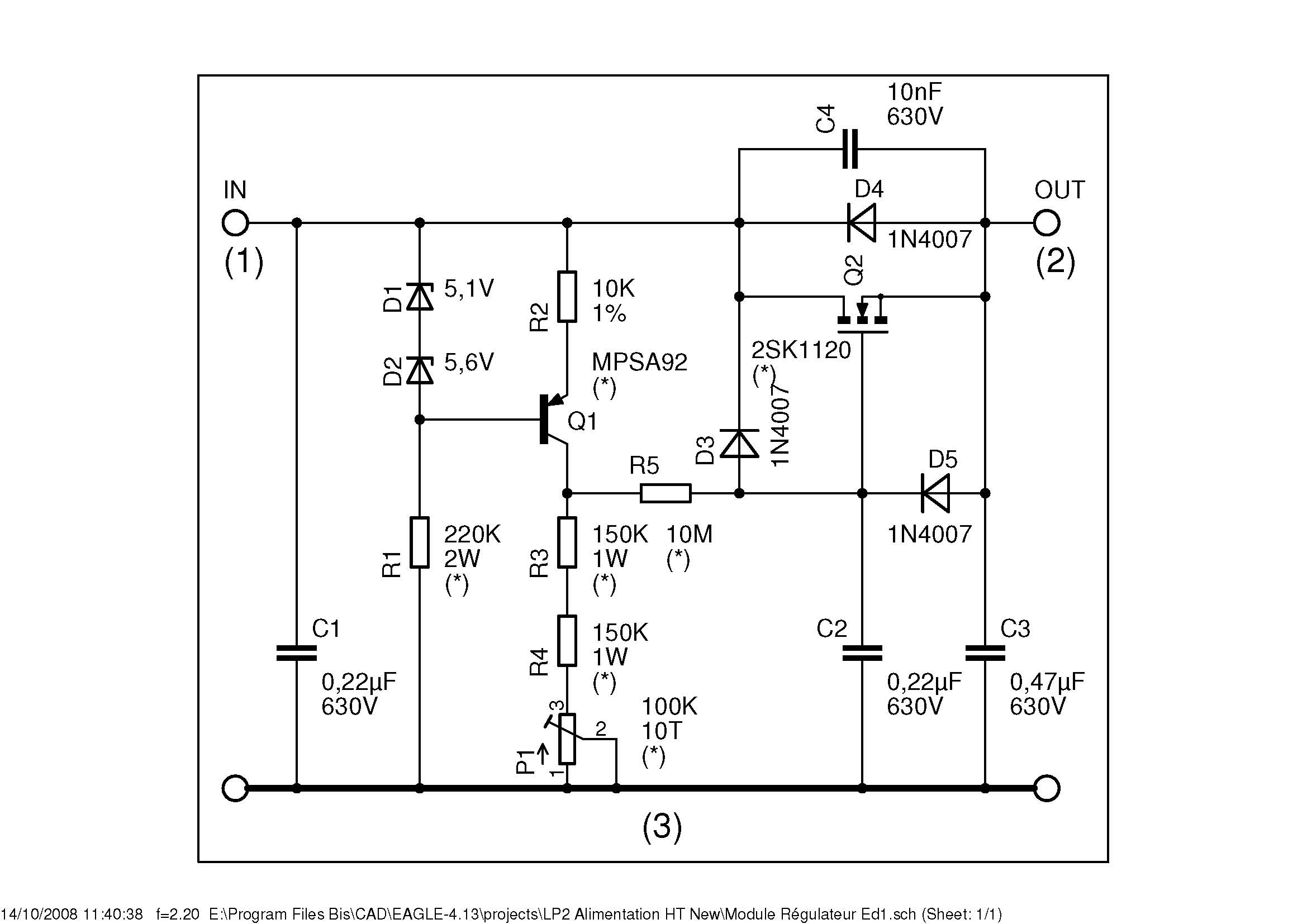

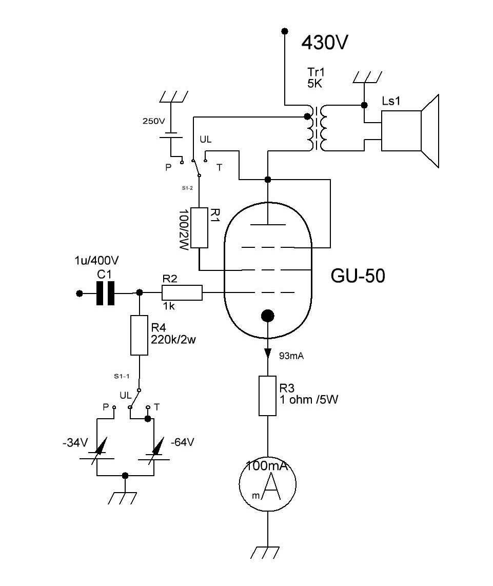

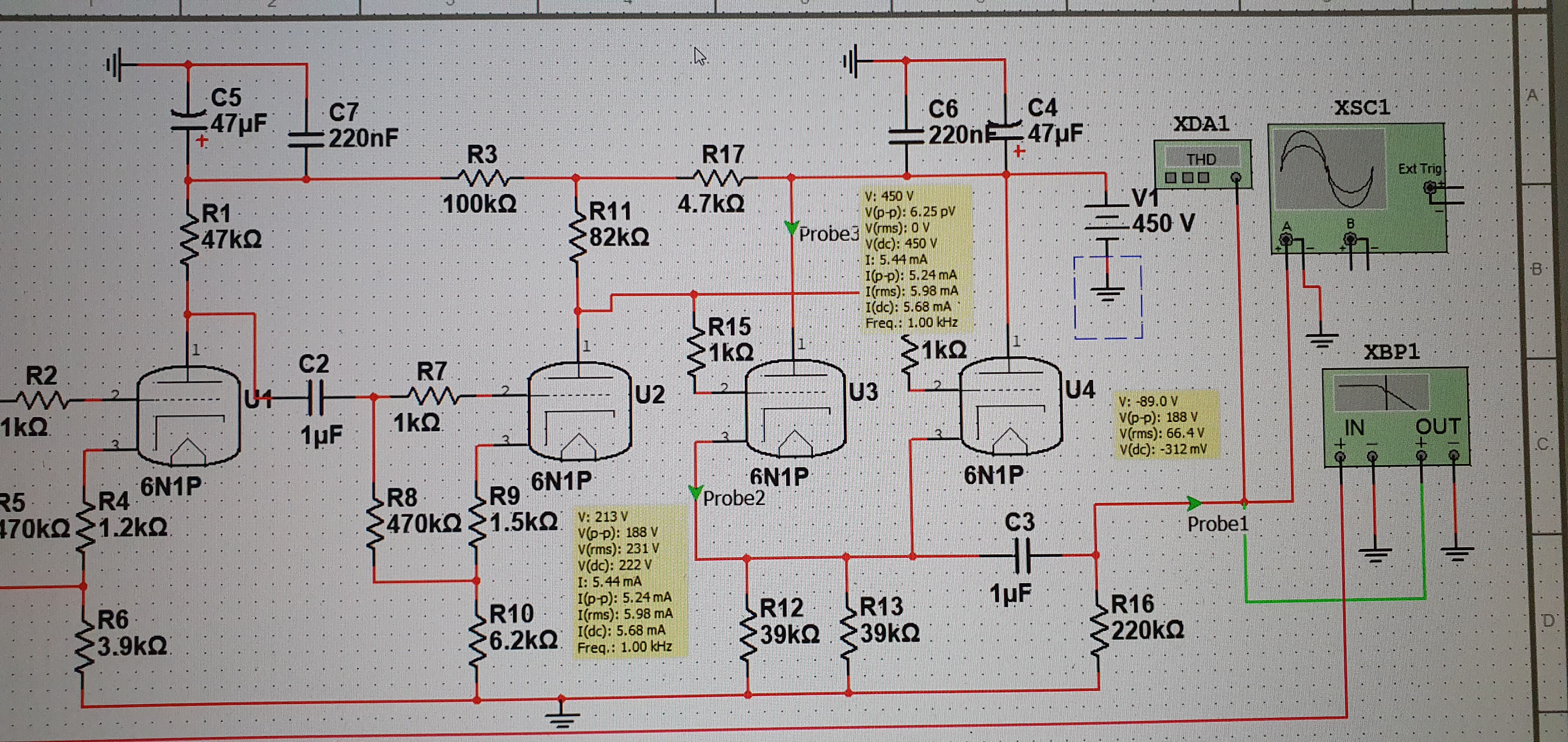

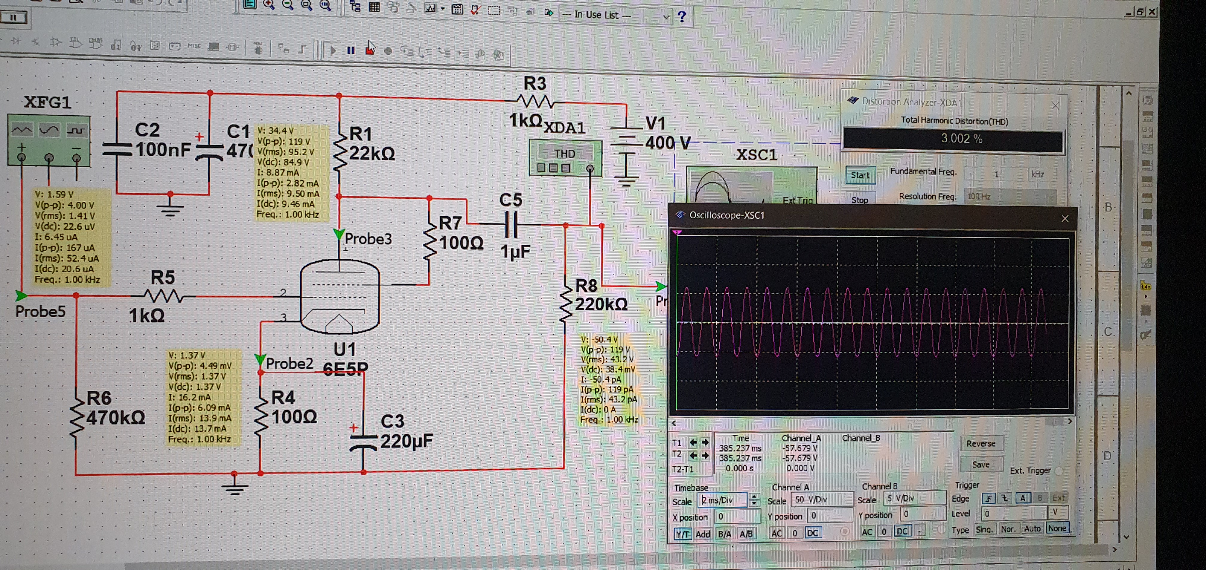

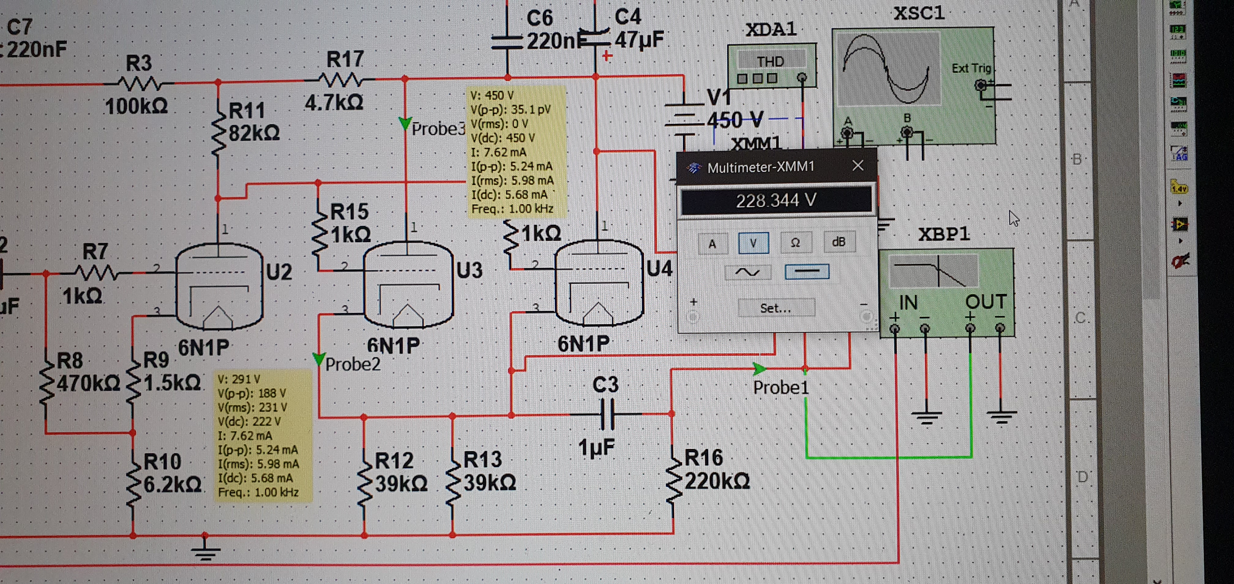

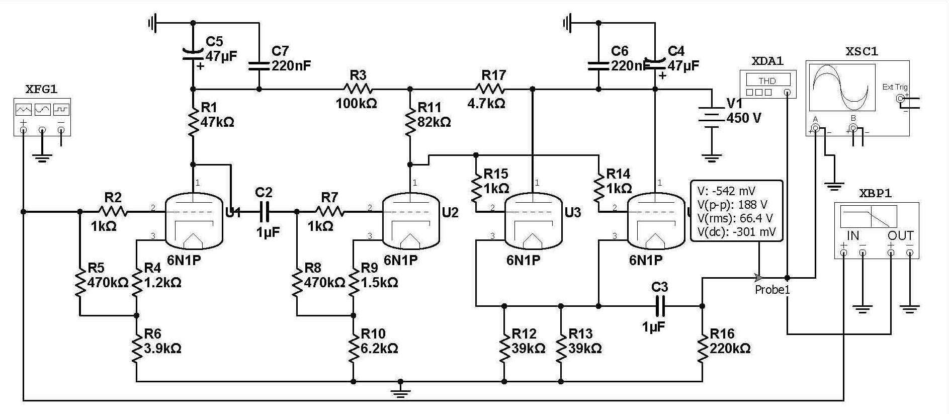

Pornind de la schema de mai jos a iesit ce se vede:
Alimentarea stabilizata
Schema alimentare anodica.jpg (169.73 KiB) Vizualizat de 1154 ori

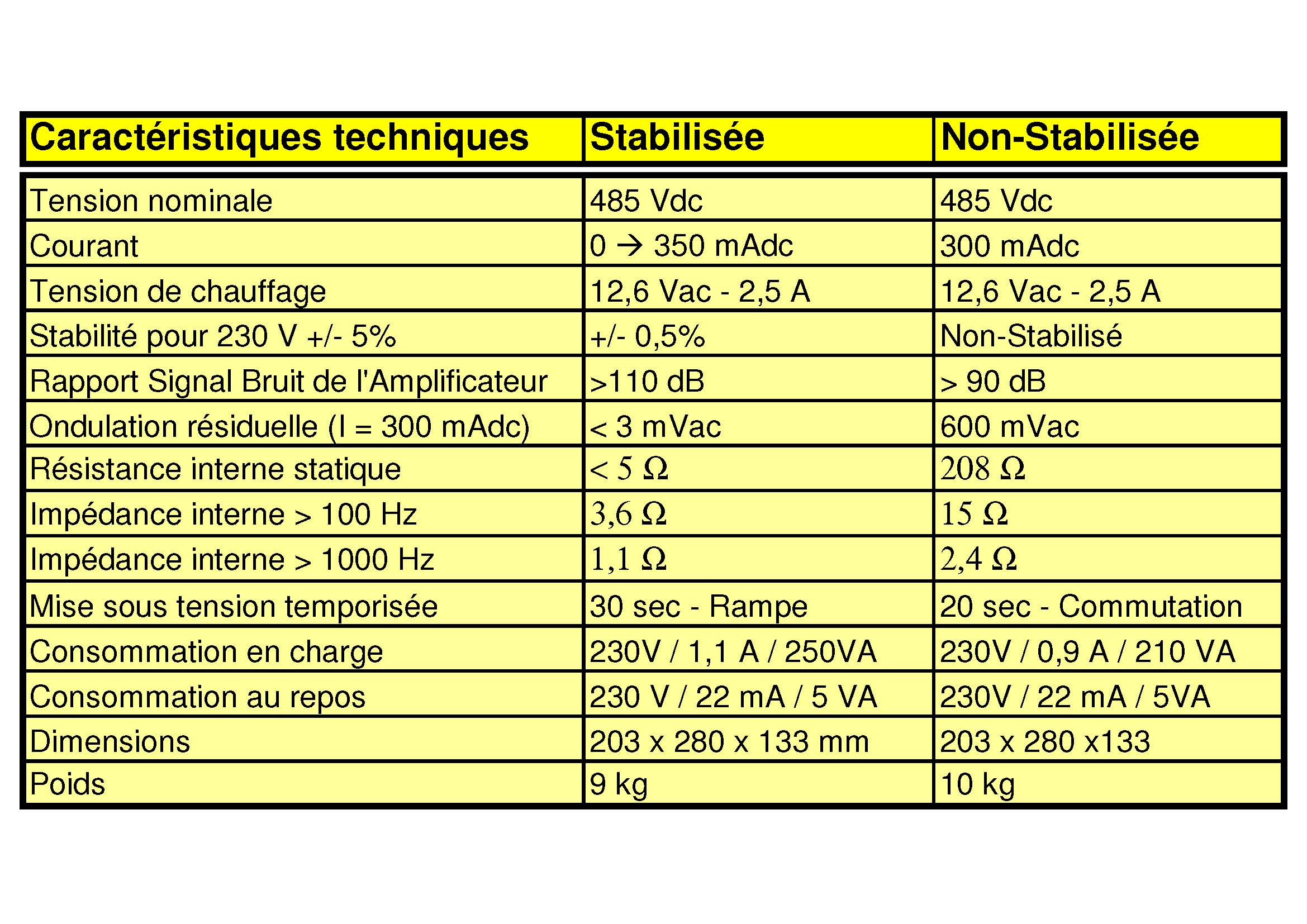

Comparatii alimentari
Comparatii surse alimentare.jpg (418.49 KiB) Vizualizat de 1154 ori

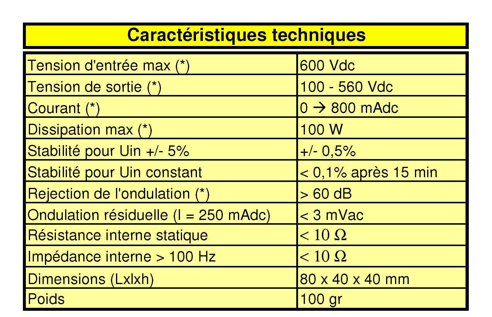

Caracteristici sursa alimentare
Caracteristici sursa alimentare.jpg (220.87 KiB) Vizualizat de 1154 ori
Schema lampa finala
Schema lampa finala

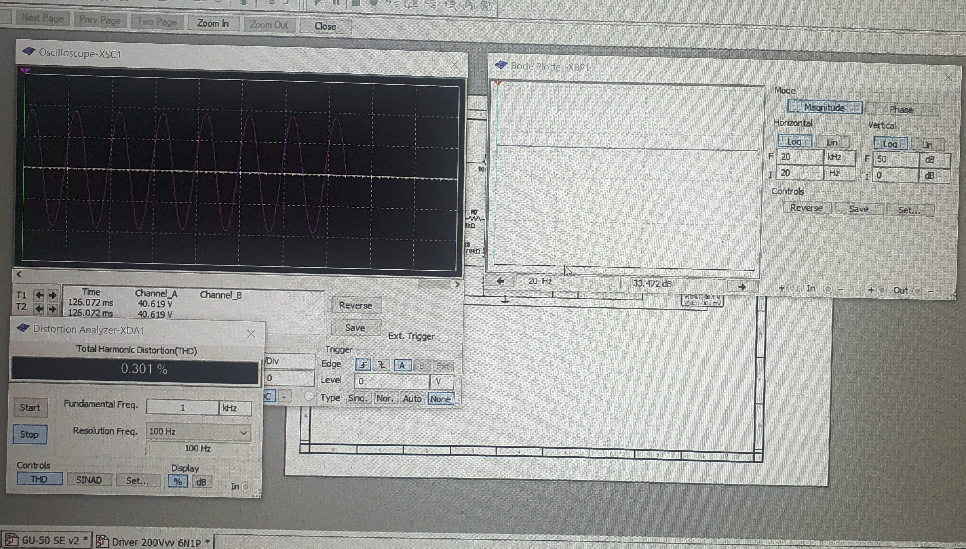

simulare driver
simulare driver
Driver masuratori.jpg (3.58 MiB) Vizualizat de 1158 ori
Driver 200Vvv  6N1P
Driver 200Vvv 6N1P
Driver 200Vvv 6N1P.jpg (144.86 KiB) Vizualizat de 1158 ori
