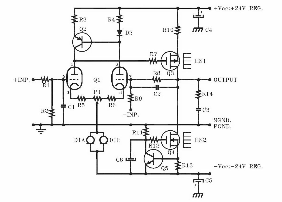

Sau poti incerca varianta lui Borbely, daca vrei hibrid, cu 6GM8 (ECC86) si mosfeturi pe iesire si GCC. O sa fac eu de proba, varianta cu 2SJ/2SK, dupa schema atasata, pcb-ul e gata de ceva timp. https://audioxpress.com/article/a-hybri ... -amplifier
- 20180312183848_Figure1-BorbelyHybridHeadphoneAmp.jpg (81.28 KiB) Vizualizat de 1688 ori
E interesanta si asta, dar ECC86 e cam scump...si nici mosfeturile complementare de calitate nu-.s chiar accesibile.
Insa o sa studiez articolul, urmeaza sa primesc niste triode care merg la 12V anodica, la fel ca ECC86 si poate incerc ceva de test.
Lampa 19J6 este la fel ca 6J6, difera doar tensiunea de la filament. Iar 6J6 este la fel ca 6N15P (6Н15П).
La schema asta, aiurita rau de tot, filamentul lampii este utilizat ca rezistor de sarcina pentru MOSFET. Puteti sa puneti 6N15P, cu alimentare la filament la 6,3V, iar la tranzistorul final puneti rezistor de 125 ohmi si puterea de minim 3W (de fapt cam dubla - 6W).

Sfatul meu este sa renuntati la astfel de scheme luate de pe net si sa construiti dupa o schema proiectata inginereste de unii care stiu electronica. Aceste scheme hibride nu merg grozav, sunt facute "la sentiment".
Ori ceva clasic, cu lampi, ori scula cu tranzistoare, dar bine gandita. Pentru casti in clasa A.

Sper sa am timp in vara asta sa duc la capat macar o schema de test...in schema asta partea interesanta e tocmai rezistenta dinamica a filamentului respectiv...am vazut si aplicatii in audio in care anumite rezistente sunt inlocuite cu becuri de mica putere....
Am 6J6 originale si am facut rost si de 18J6 noi noute, nu cred ca diferenta de 1V e asa importanta. Tocmai asta vreau sa vad si eu - voi face un test cu 18j6 si apoi 6J6 cu filamentul la 6V si o rezistenta de sarcina pt. mosfet. Dar nu stiu cand va fi asta. Teoretic nu ar fi greu de pus pe masa niste sarme si piese, dar ca sa fie ceva relevant ar trebui facut un montaj in care sa pot comuta imediat cele doua variante, ma bazez pe o posibila diferenta la nivel psiho-acustic. Ma indoiesc ca din masuratori vor aparea diferente, cel putin cu aparatele destul de modeste pe care le detin. Nu am inteles daca folosirea filamentului are vreun rol dinamic sau e doar o gaselnita pt. a economisi o rezistenta de putere care ar consuma inutil. Si evident autorul evita aceasta explicatie...
