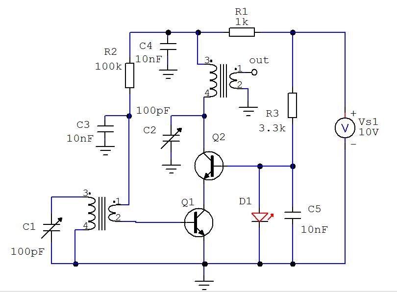

Mai intai va prezint schema unui amplificator cascoda.
Tranzistorul de la "etaj" este bine sa aiba factorul de zgomot foarte mic (ar merge bine 2SC3355 sau variantele SMD), dar se pot utiliza si BF-uri sau BFR-uri.

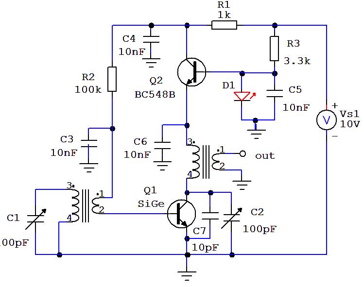

O varianta cu zgomot si mai mic este cea cu tranzistor SiGe fara cascoda. Este mai putin stabila, in caz de autooscilatii se neutrodineaza.
