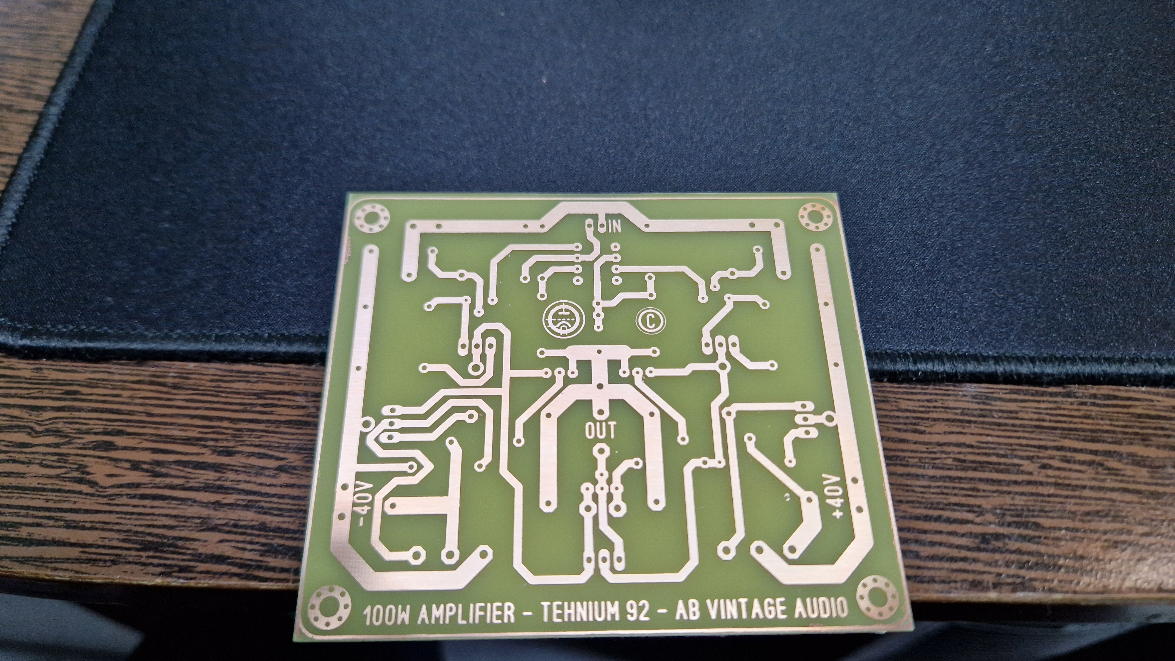

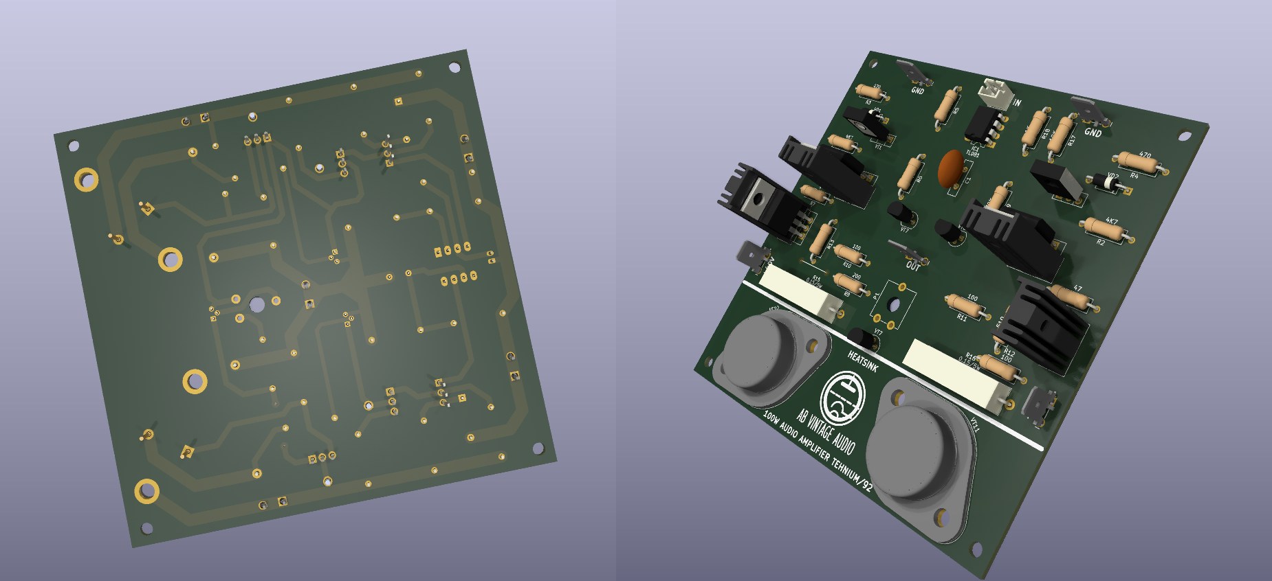

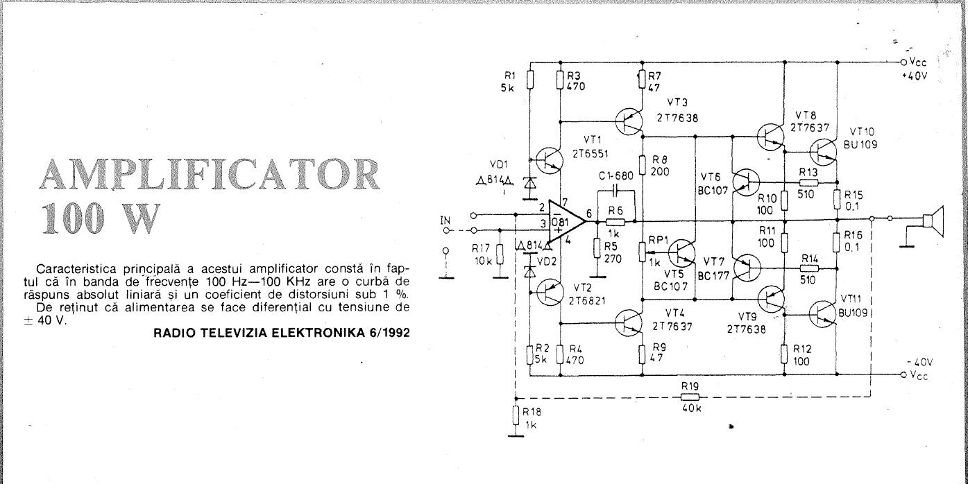

Salutari, revin la inceput de an cu un proiect mai vechi, prezentat in revista bulgarilor (Radio Televizia Elektronika) si ulterior in Tehnium/92 si anume un amplificator de 100W avand la intrare AO TL081, cu finale BU109. Am atasat schema si poza cablajului realizat in Kicad, urmeaza sa atasez si proiectul dupa ce fac o varianta de test, sa vad cum se comporta, evident, cu alte tranzistoare finale. Am mai facut acest amplificator prin anii 2000 dar de data asta vreau sa-i fac si o carcasa dedicata si, daca suna bine si totul e ok, sa-l tin pt auditii. Revin cu montajele si restul, o zi buna cu spor.

Asa cum e desenata schema, R16 face treaba numai pe jumatate. Si n-ar strica nici o dioda Baxandall pe-acolo. Daca vreti sa-l lasati cvasicomplementar. Daca vreti finali npn audio (nu de comutatie) de 10 Mhz, dati de stire. Pentru aradeni avem.
Multumesc, e loc de modificari si cred ca varianta finala va include cateva...dar deocamdata, pt o varianta de test, as avea nevoie de finali audio npn, va scriu in privat.franzm scrie: Joi Ian 11, 2024 11:57 am Daca vreti finali npn audio (nu de comutatie) de 10 Mhz, dati de stire. Pentru aradeni avem.

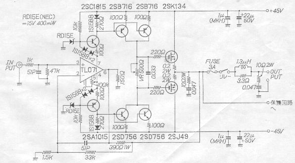

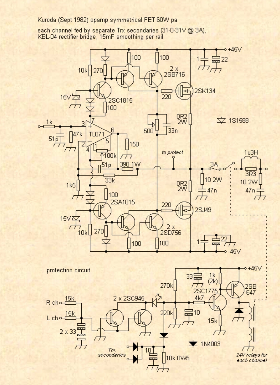

Este o prelucrare nefericită a schemei amplificatorului lui Kuroda .
Varianta originala este foarte performanta , dar ... feturile din etajul final sunt indisponibile de ceva ani .
Se poate modifica ( finali bipolari + superdioda ) .
TL071 este folosit cu succes , deoarece are amplificare foarte mare în bucla deschisa la 20KHz și oferă un THD de invidiat pentru o schemă asa de simplă .

2SK1058/2SJ162 nu s-ar putea folosi? Am auzit frumos despre ele, cred ca inca se mai gasesc perechi facute de Renesas...dar ultima data cand am verificat era peste 25 de euro perechea...
Nu am folosit variantele menționate ...
Par a fi mai aproape de comportamentul finalilor bipolari , adica se pare că au nevoie de superdioda .

Amplificatorul Kuroda este o varianta evoluata a amplificatorului Alexander care, la rândul sau, deriva dintr-o schema de aplicatie a operationalului 741. Si varianta Schmitt (final current dumping) pleaca de la aceeasi schema cu 741.
2SJ162/2SK1058 sunt, la origini, tot 2SJ50/2SK135, dar în alta capsula. La Profusion gasiti variante ceva mai moderne (Exicon).
Asta e documentul din care a derivat schema initiala lui Alexander Mark

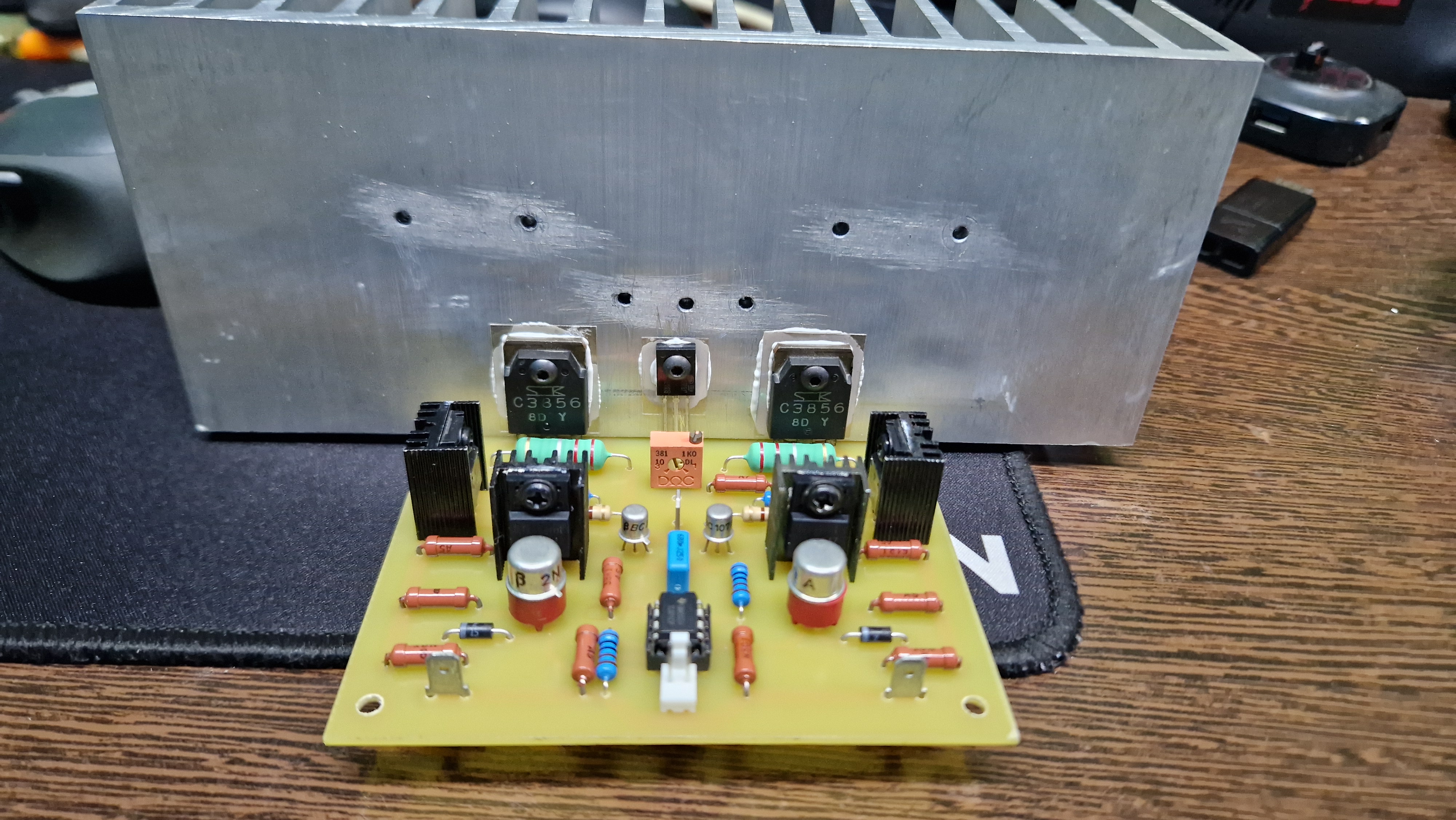

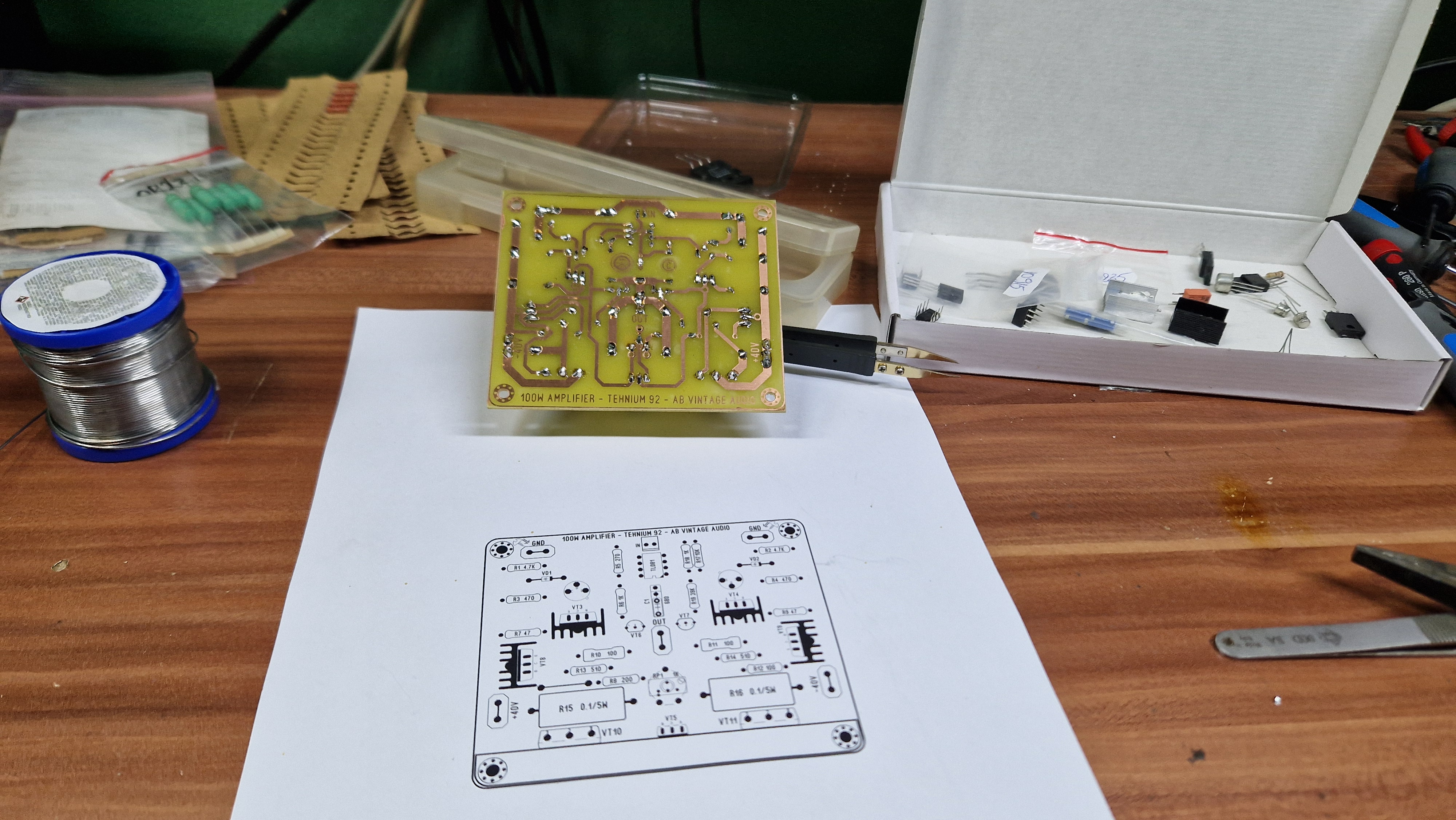

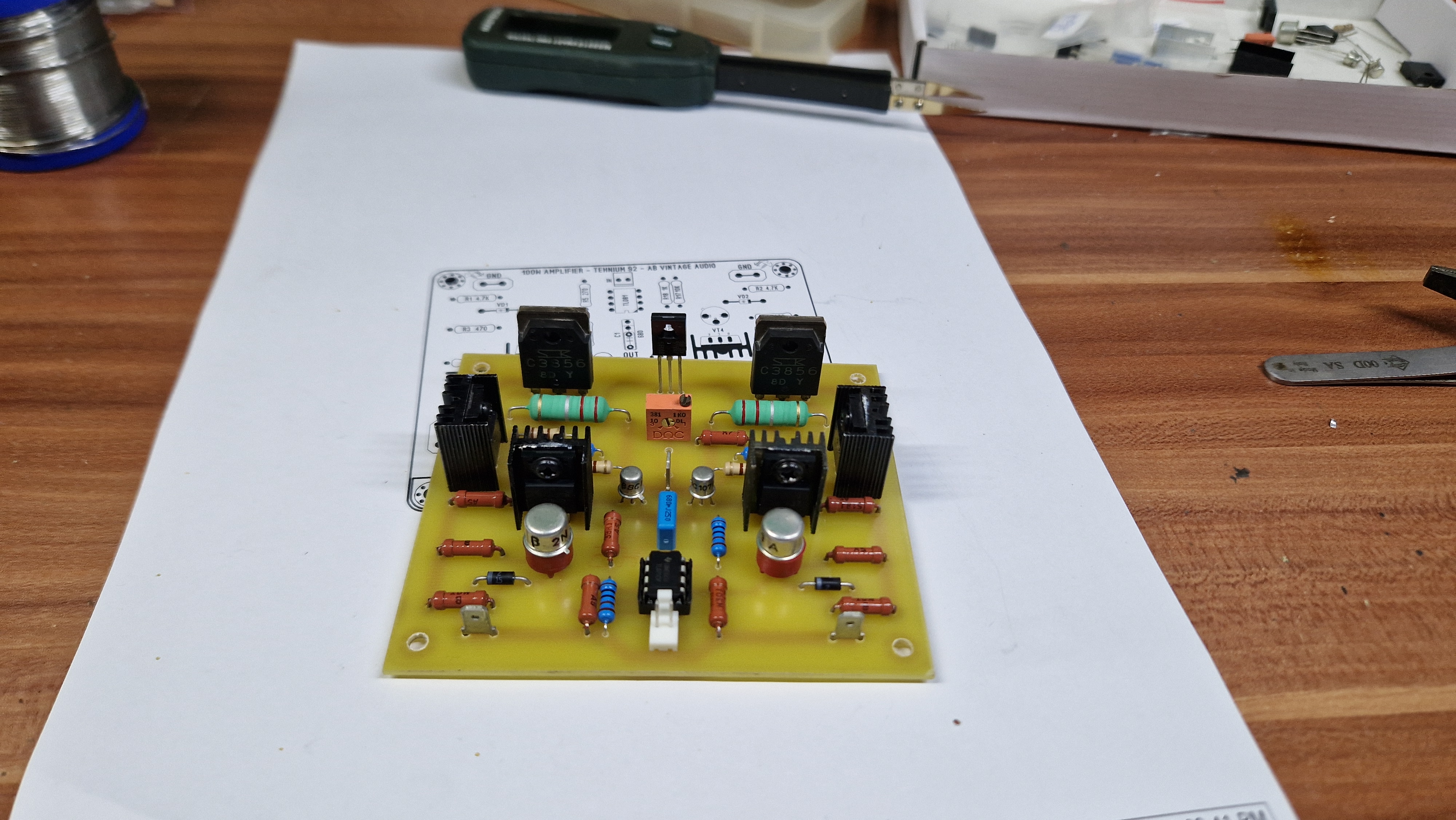

Zilele astea am avut timp sa trec la realizarea practica asa ca am montat un canal, a iesit ce vedeti in poze; urmeaza testele, sper sa am timp luni dar revin oricum cu poze.
