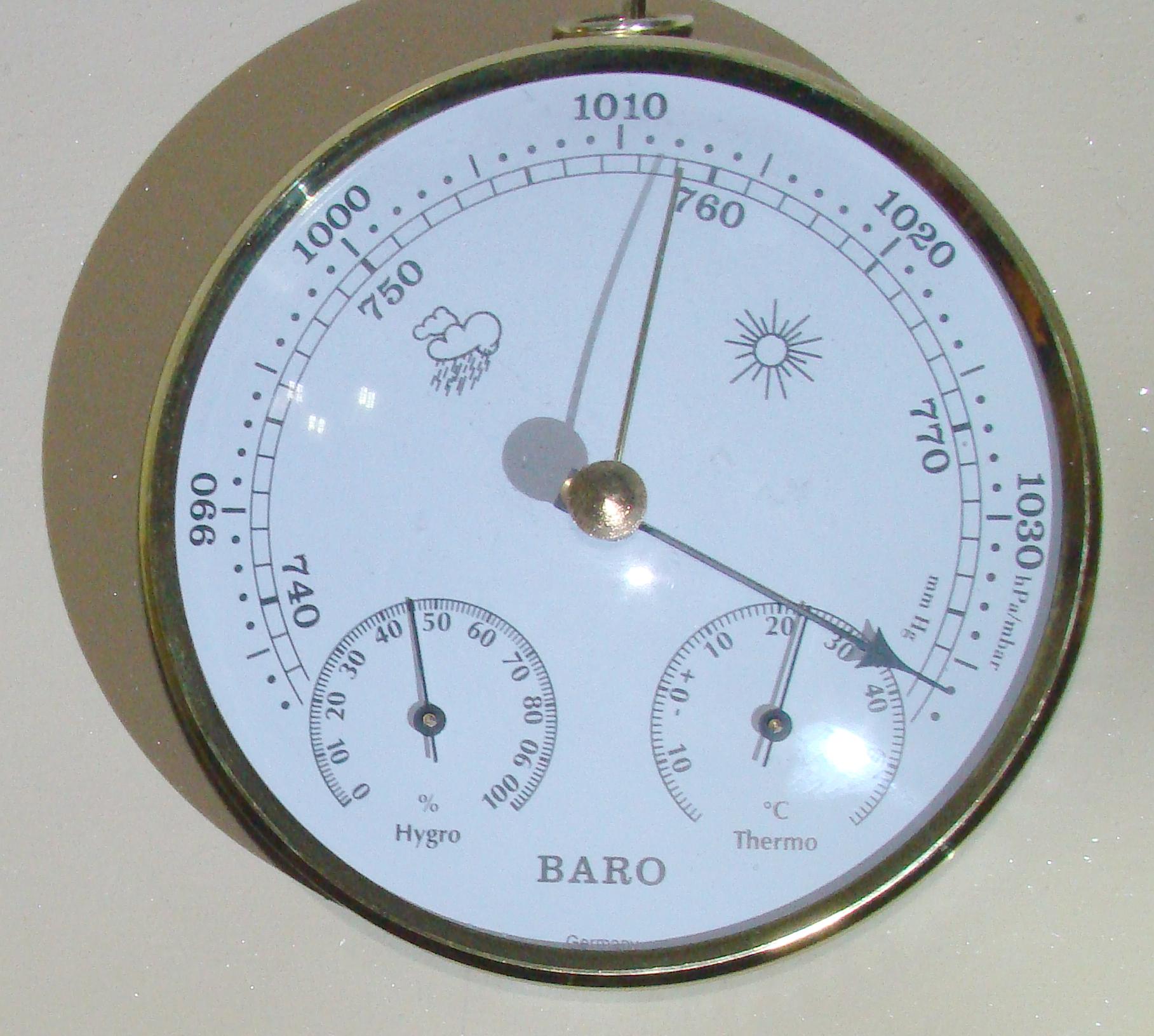

Am luat doua barometre si un termohigrometru.
Cel mai bun este acesta:
https://www.soldec-shop.ro/barometru-cu ... 20-3006-32?
Este mare, are cadranul alb si cu contrast bun, se citeste usor, indica si cele mai mici variatii ale presiunii atmosferice fara sa-i dai bobarnace (procedeu care se recomanda la majoritatea barometrelor, pentru ca au frecare interna), si are si termo-higrometru.
Al 2-lea pe care l-am comandat este acesta :
https://www.soldec-shop.ro/barometru-tfa-s29-4003
Este mai mic si are cadranul argintiu cu nuanta galbena, se citeste mai greu, nu are nici termo-higrometru. Cel mai mult ma supara faptul ca acul sta pe loc cand variaza presiunea atmosferica (are frecare interna) si vine la pozitia corecta dupa ce il lovesc cu degetul (bobarnac - vibratii). Nu l-as mai cumpara a doua oara, desi masoara presiunea corect.

Mi-am cumparat un barometru
Acum pot sa spun ca indicatia presiunii atmosferice nu prezice 100% cand va ploua. Au fost zile cu presiune mare (acul indicator la soare pe cadran), in care a dat cate o ploaie scurta (stropeala), dar au fost si zile cu presiune scazuta (acul barometrului la nori - pe cadran), cand n-a plouat in Craiova, desi in tara a fost prapad. Vremea este data peste cap de la incalzirea globala, ploua cu grindina si inundatii in unele cartiere, iar unde stau eu (la Piata Centrala) era soare si copiii se plimbau cu trotineta electrica.
Insa merita sa aveti pe perete un barometru cu termo-higrometru, arata a casa de oameni mai scoliti.

Aveti dreptate cu presiunea atmosferica si timpul frumos.
Vreau sa scot in evidenta ca indicatiile pe cadran nu sunt neaparat stiintific corecte sau adaptate in orice zona a planetei.
Dau exemplu cazul umiditatii, unde se contrazic intre indicatii: zonele de confort ideal.
Plus, intr-o casa cu ventilatie/climatizare fortata (deci controlata), idealul din punct de vedere al sanatatii casei (formare igrasie) zice ca umiditatea relativa trebuie sa fie intre 25-30% iarna si 55-60% vara. In plus de asta, una este confortul cu 30*C si 55% RH comparat cu 22*C si 60% RH, ultimul caz fiind mult mai confortabil, in ciuda umiditatii mai ridicate.
Sper sa va bucurati de achizitii, eu monitorizez casa (T+RH) de anul trecut si descopar chestii la care nu ma asteptam. Totul e digital insa. "Ceasul" dvs are o tenta romantica si da un anume sarm casei.
Nu cumparati de pe Ali chestii electronice, indicatiile sunt complet aiuristice (3 aparate indica 3 RH diferite, dar nu la 2-5% ci la 15-30%), aruncati banii degeaba pe fereastra. Chiar daca nu costa mai nimic, mai bine cumparati un kil de mere.

Simbolistica de pe cadranele noilor barometre pare a fi deci înșelătoare.
Presiunea atmosferică n-are o legătură bine definită cu precipitațiile.

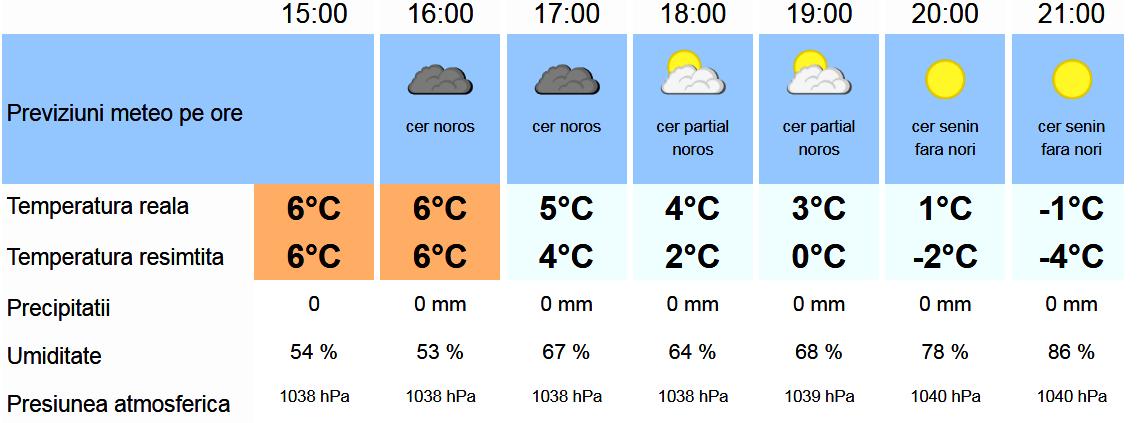

Asa este, cum mi-a spus meteorologul de la Bucuresti, iarna variatiile presiunii atmosferice sunt mai mari decat vara. Au fost zile cu presiunea maxima de peste1034 hPa (vara nu sarea de 1020 hPA). Si minima a scazut sub 1000 hPa si atunci a plouat ceva mai mult. A plouat (stropeala) si a nins (fulguiala) si cu presiune atmosferica mare.
Pe ansamblu, este util un barometru, in plus ai o ocupatie cu el, sa nu dai in plictiseala. Arata bine pe perete si nu este scump. Astea comerciale, chiar daca au toleranta ceva mai mare (5%), indica corect variatiile presiunii atmosferice si asta conteaza. Nu merita sa cumparati unul profesional (toleranta 1%), care este de zece ori mai scump.
