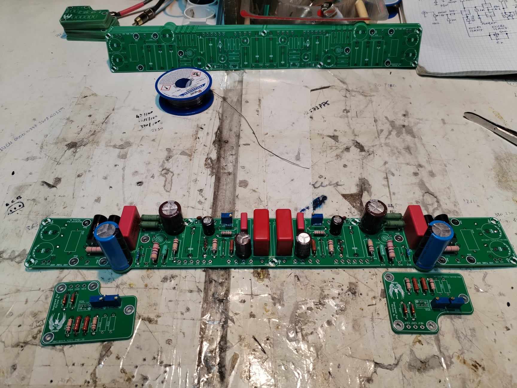

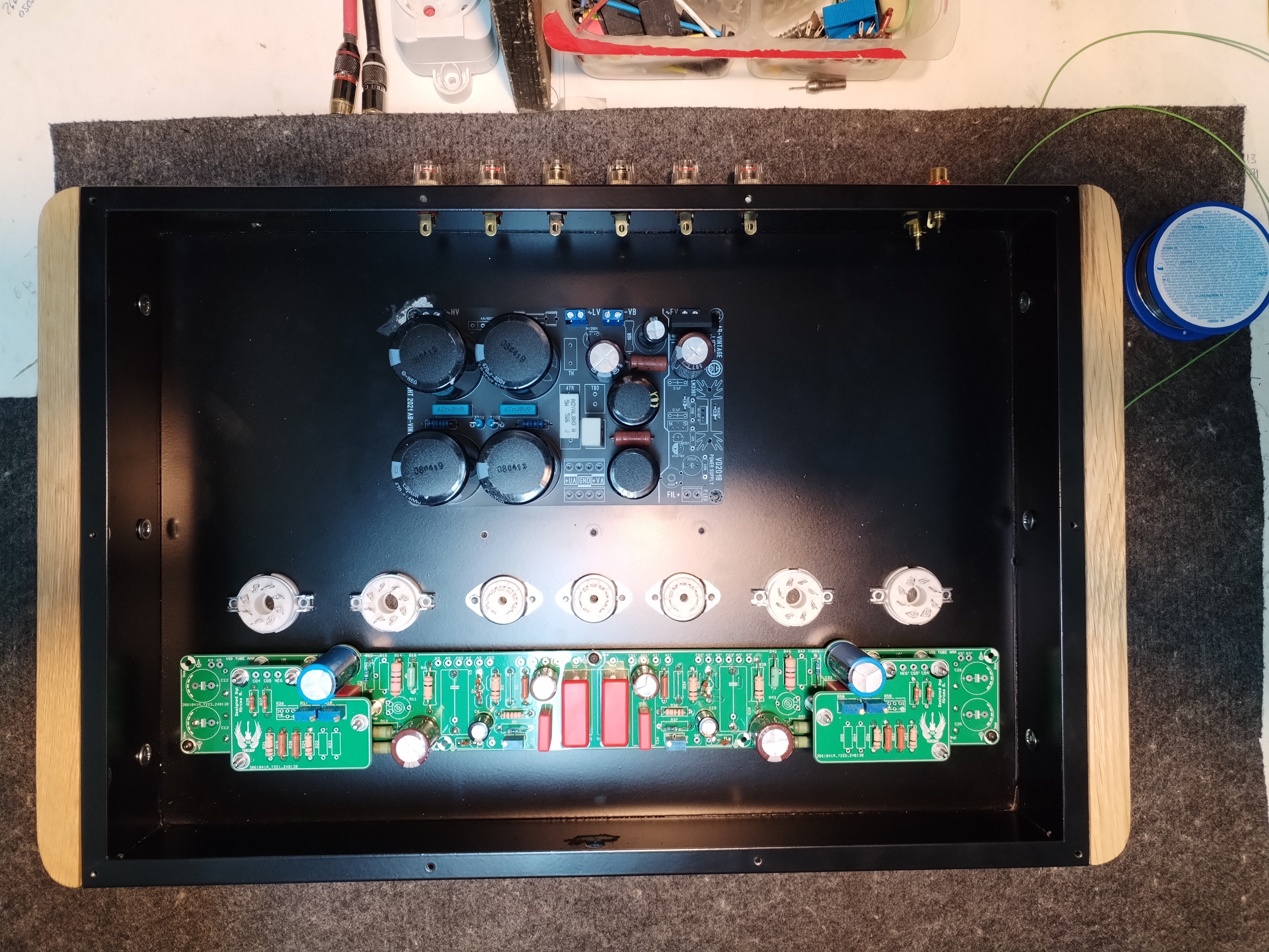

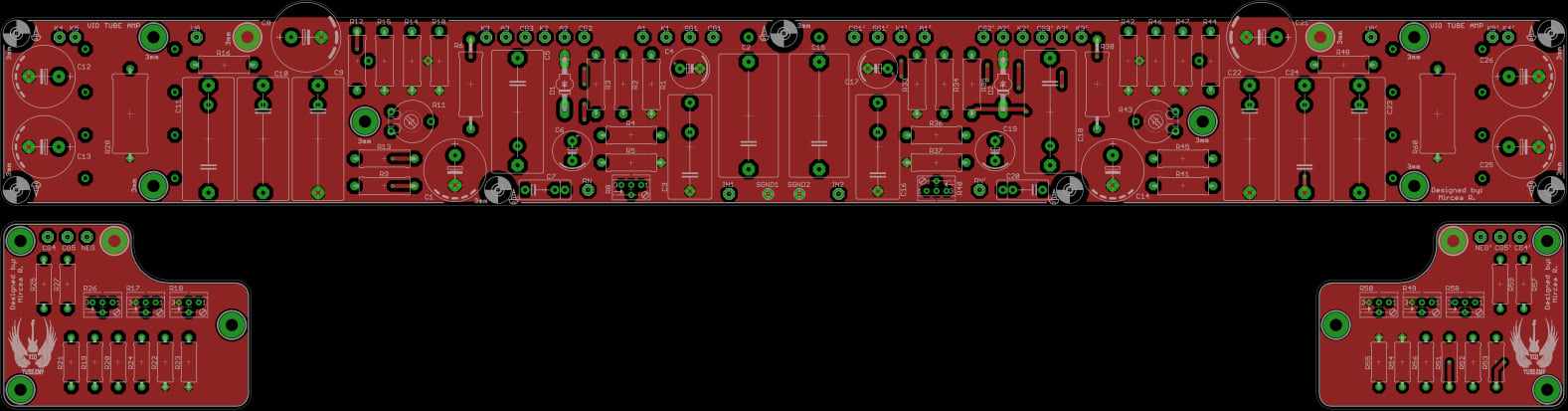

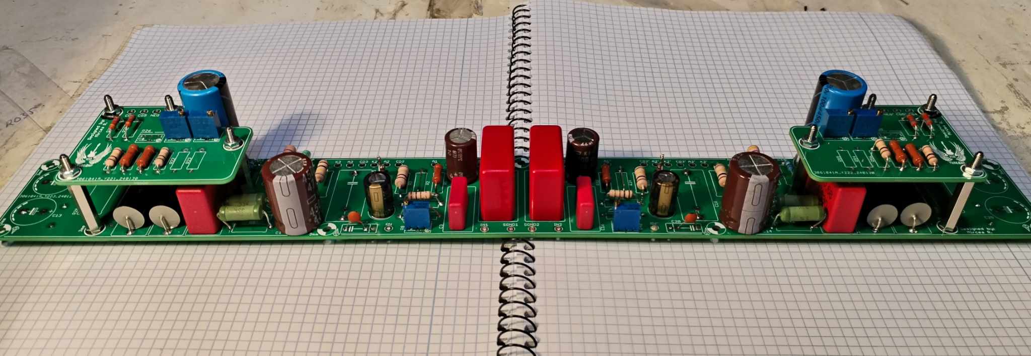

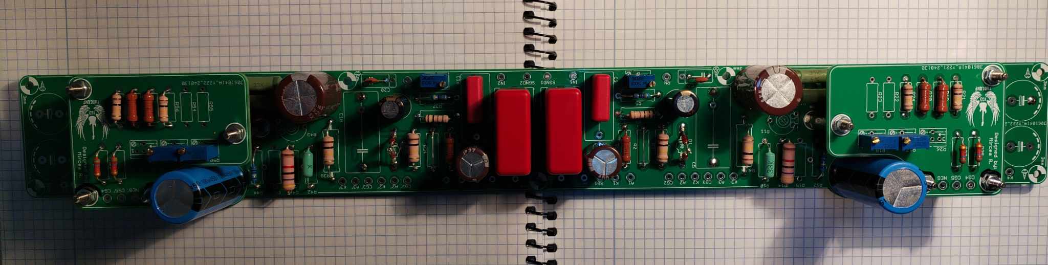

Pentru că nu se mai găsesc baretele cu cose pe care le foloseam m-am decis să proiectez o schemă cu care se pot construi mai multe tipuri de amplificatoare și cu ajutorul unui prieten...... s-a proiectat un cablaj imprimat.
Aici am montat acest amplificator, fără partea de alimentare

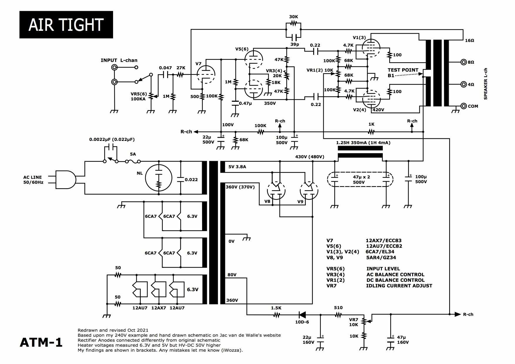

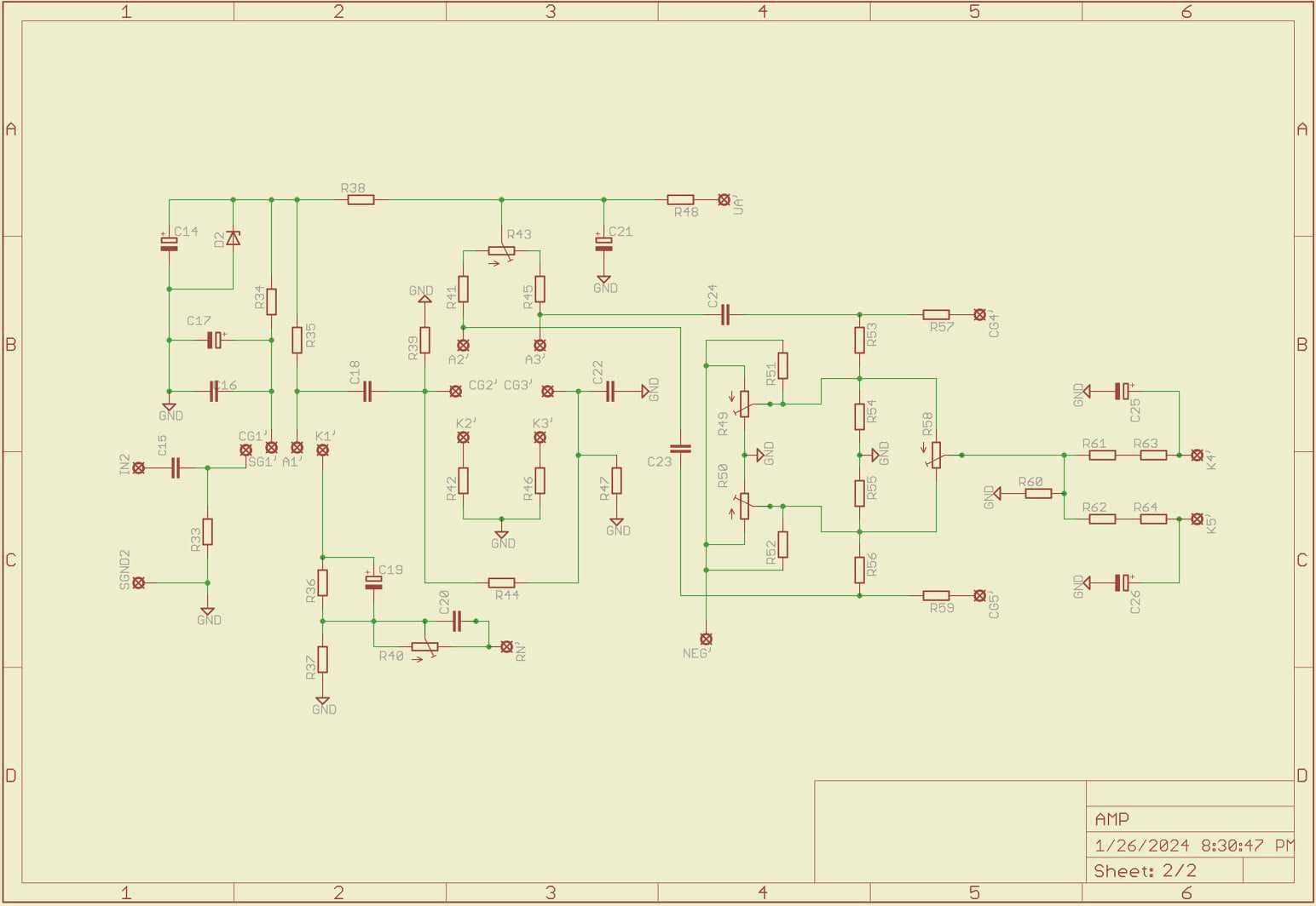

Sper ca, spre deosebire de schema, pe cablaj negativarea sa fie facuta cum trebuie (fail safe).
PS: Vad ca pe schema din calculator asa este.
franzm scrie: Sâm Mar 09, 2024 2:21 pm Sper ca, spre deosebire de schema, pe cablaj negativarea sa fie facuta cum trebuie (fail safe).
Ce este greșit pe schemă?

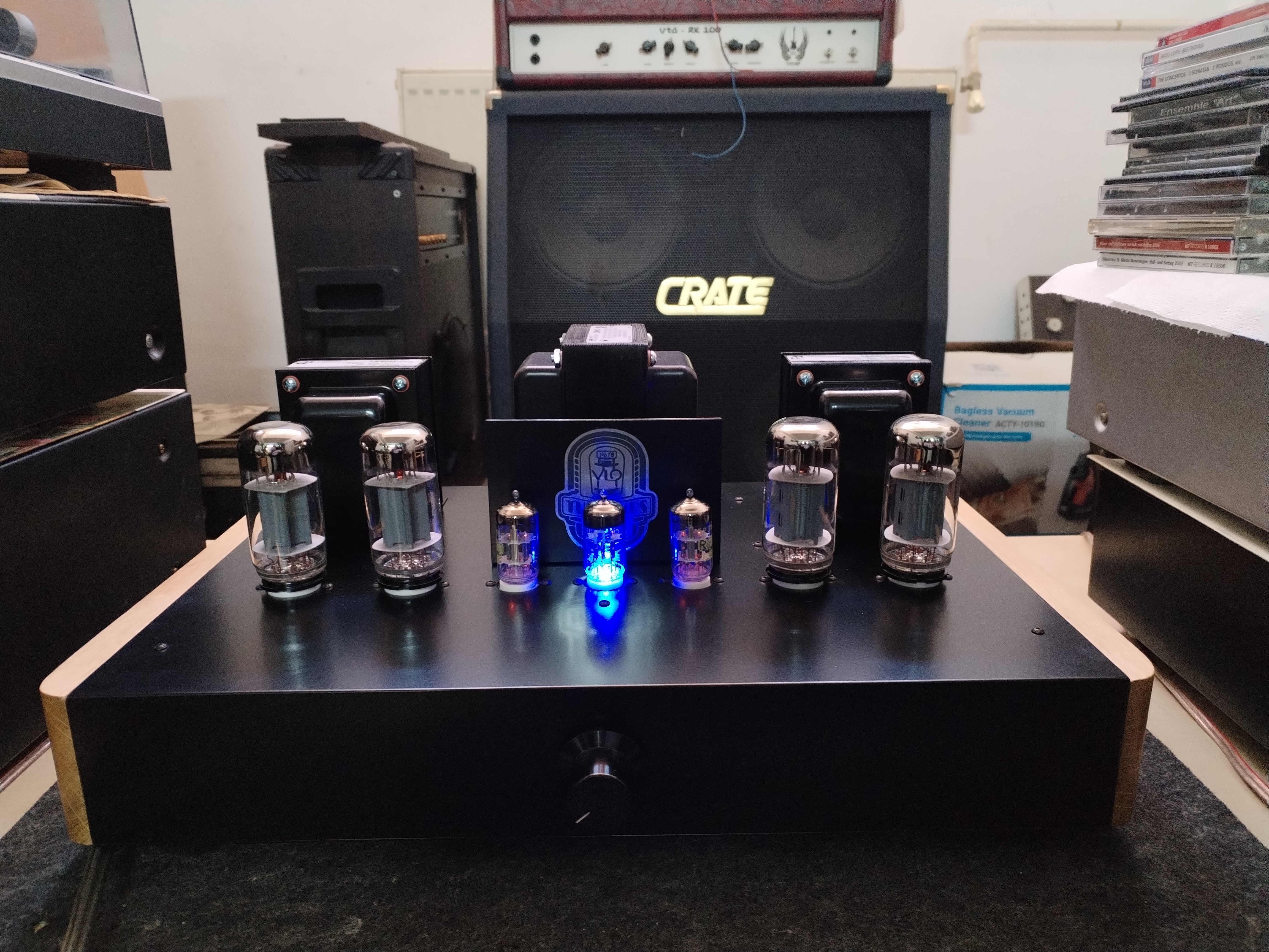

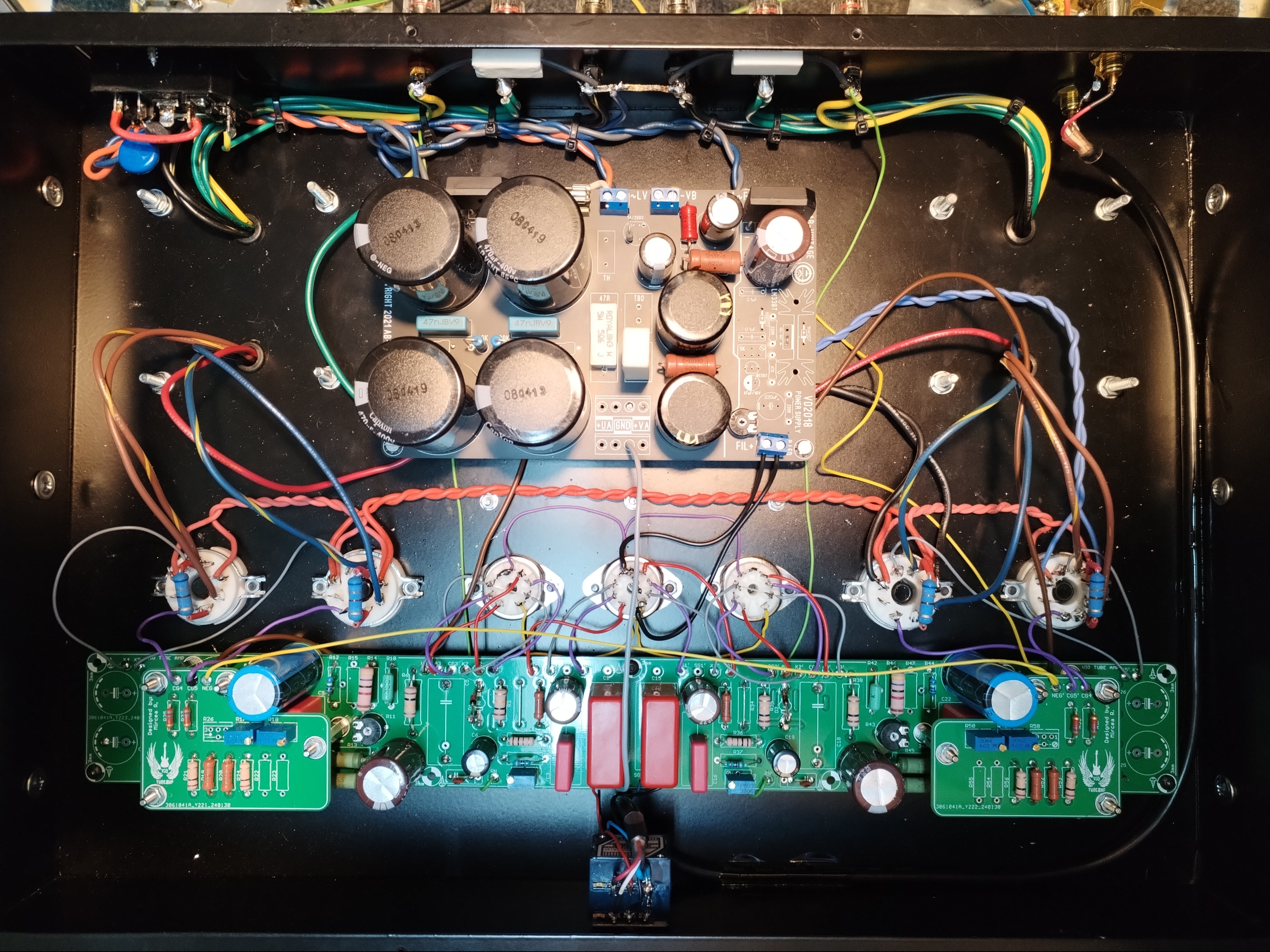

Aștept transformatoarele
addybiru (Mar Mar 26, 2024 3:44 pm)
Primul din noua generație.
2x30w 4/8 ohmi
THD 1,8% la 30w 8 ohmi 1000Hz
4X6P3C-E
2XECC82 RFT
1XECC83 RFT

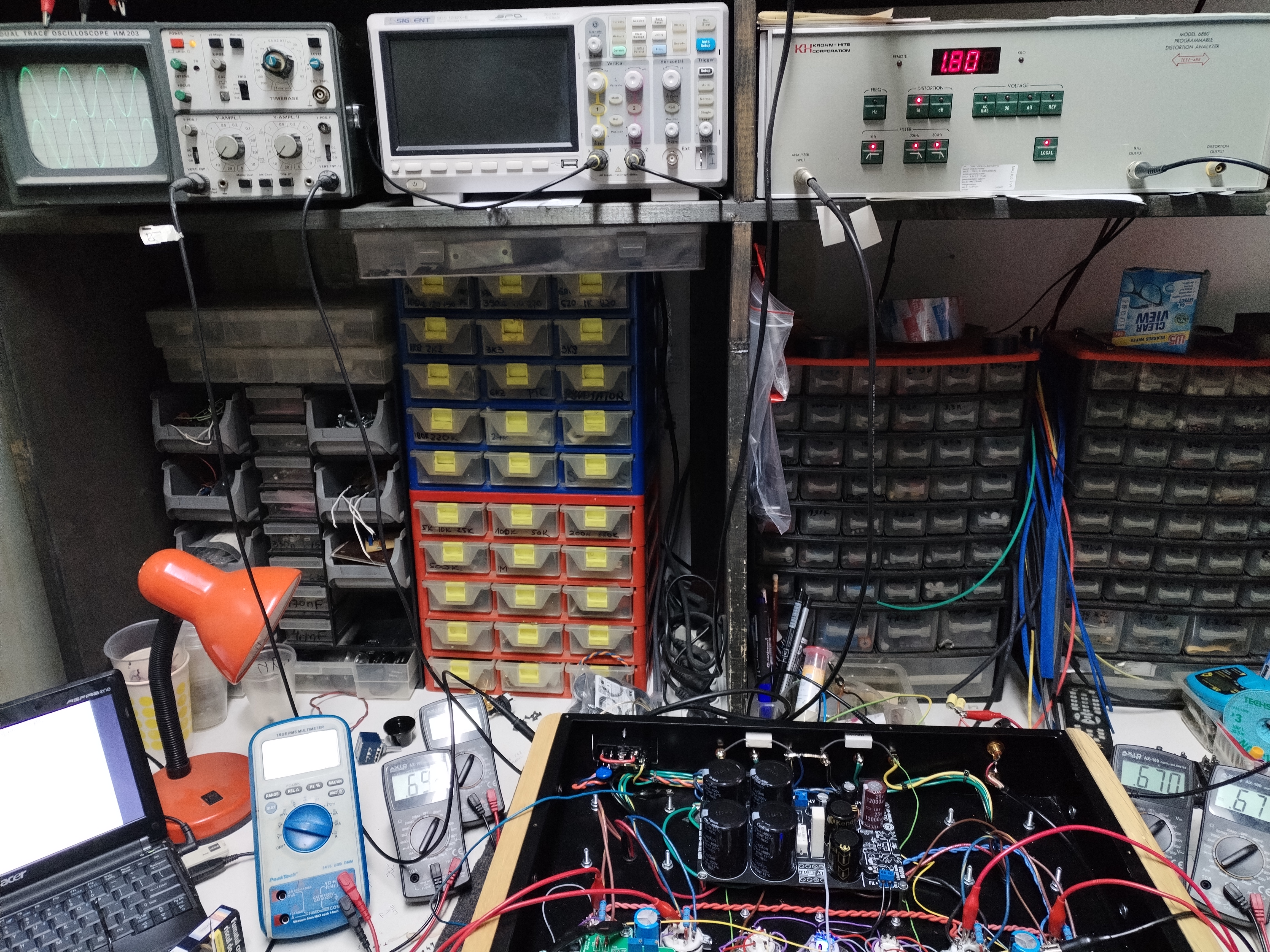

addybiru (Mie Apr 10, 2024 5:11 pm)
Arata bine cu noile cablaje, cum se comporta sursa de la mine? Mai fac cateva placi cat de curand, in caz ca mai ai nevoie; la rev 5 am pus radiator mai mare la LM si am inclus (optional) temporizare pe anodica, cu 555 si releu (desi nu folosesc nici eu, mai mult la cerere).
addybiru scrie: Mie Apr 10, 2024 5:16 pm Arata bine cu noile cablaje, cum se comporta sursa de la mine? Mai fac cateva placi cat de curand, in caz ca mai ai nevoie; la rev 5 am pus radiator mai mare la LM si am inclus (optional) temporizare pe anodica, cu 555 si releu (desi nu folosesc nici eu, mai mult la cerere).
Sursa este ok dar trebuiesc făcute câteva modificări pe cablaj , vorbim pe privat .
