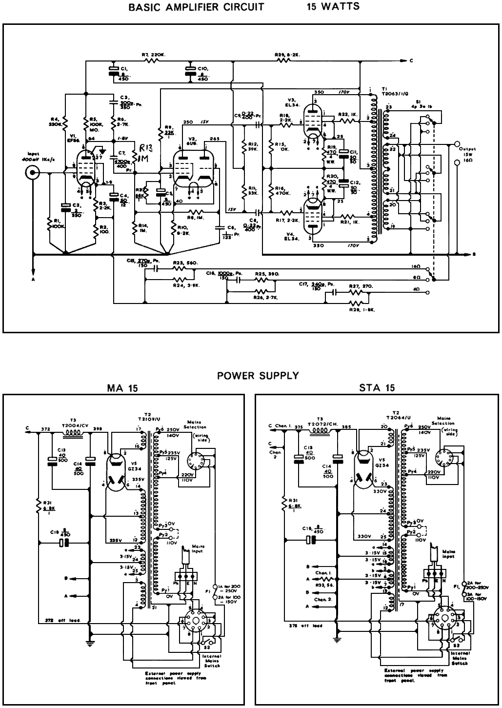

Despre ce este vorba , cei care ați mai lipit ceva piese prin amplificatoare cu tuburi și bineînțeles că ați văzut și schemele ați observat că reacția negativă este cuplată doar pe înfășurarea de 4 sau 8 ohmi , asta se practică de cam toate firmele care fabrică amplificatoare cu tuburi , cu ani în urmă am făcut diferite teste și am ajuns la concluzia că cel mai kosher este să pui reacția negativă în funcție de ce impedanța au incintele , ai cu impedanța nominală de 4 ohmi .....o pui pe ieșirea de 4 ohmi și așa faci reglajele .
Fiind producător de amplificatoare cu tuburi :D , am ajuns la aproape 200 buc , întotdeauna îl întreb pe cel care îmi bagă 💰 în buzunar ce impedanța au incintele , marcă, model , pentru că mai sunt și alte finețuri pe care o să le spun înainte de a ajunge unde nu este intristare și durere , anumitor "intimi" le-am spus .
Pun mai jos schema unui amp conceput cu cap , mă refer strict la comutările reacției negative .
La aceste Radford nu îmi place că au folosit 6U8 in defazorul LTP , am depanat un STA35 , probabil că au avut multe 6U8 pe stoc și au zis să le folosească, nu este treabă să folosești o pentodă și o triodă in acel defazor , poți să îl _ți cum vrei dar nu ajungi la THD sub 2,5% măsurat de mine , de ce ? Poate unii vă prindeți, LTP asigură THD mic doar cu două triode din același tub .

Treaba cu valorile diferite ale pieselor din reactia negativa am intalnit-o si la Mullard 5-20; acolo erau trecute intr-un tabel dar cred ca e mai practica varianta cu comutator.
Constructiv , nu poate fi prea diferit de S59 , doar ca S59 ofera o putere mai mare .
Evident , si pe schema S59 valorile retelei din reactia negativa globala sunt personalizate !

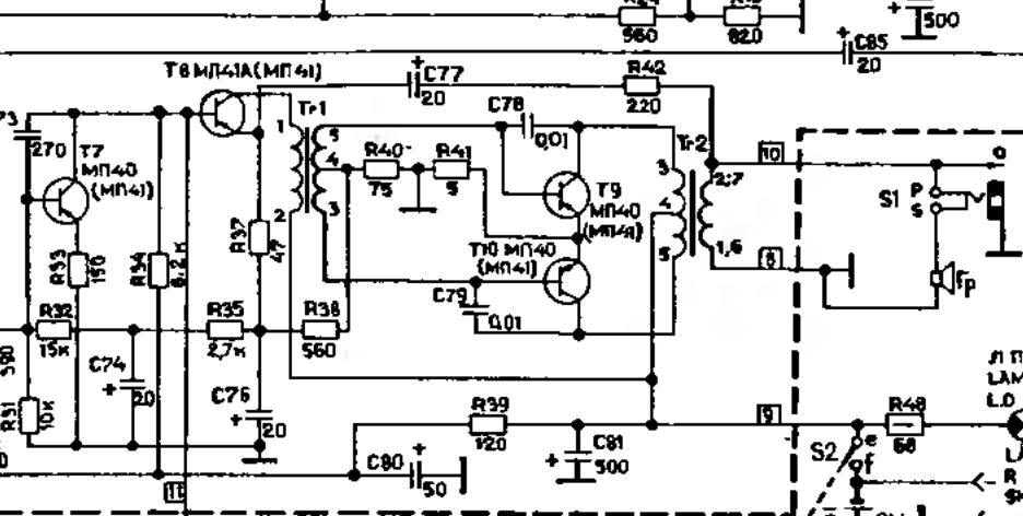

Eu folosesc potentiometre intr-un loc semiaccesibil.....poti regla valoarea optima in orice caz, sau in caz de nevoie facut un usor " balans "....
poz 11 in poza... capacul de jos are degajare in zona pt un acces usor....
Reactia negativa la finalele in contratimp, cu transformatoare, s-a aplicat si la amplificatoarele tranzistorizate.
Din teoria generala se stie ca reactia negativa la frecventa joasa, se poate transforma in reactia pozitiva la vrecventa mare, din cauza defazajului introdus de amplificator. Din acest motiv reactia negativa nu poate fi crescuta peste un prag, sa nu intre in oscilatie montajul. O metoda "de compensare" este sa se reduca amplificarea la frecventa mare (cu retele RC), astfel incat produsul beta x A sa fie subunitar la frecventa la care s-ar intra in oscilatie.
O problema in plus este data de transformatoare (rezonante cu capacitatile parazite si din montaj). Trebuie sa aiba cuplajul inductiv la maxim (aproape de ideal, fara flux de scapari) pentru ca impedanta (rezistenta) sarcinii sa se reflecte corect (ca in teorie) din secundar in primar.
