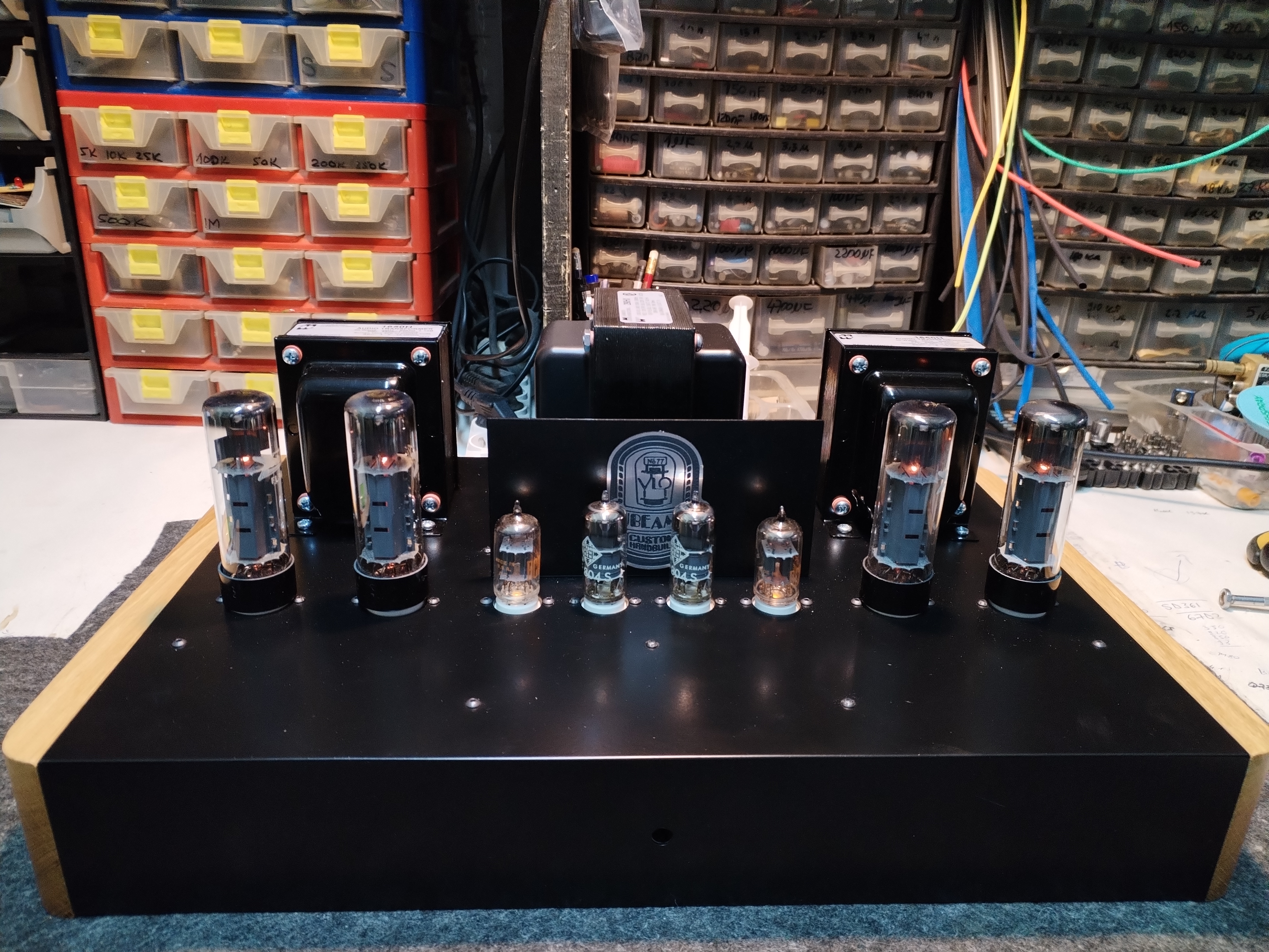

Proiect nou .....dar vechi 😄

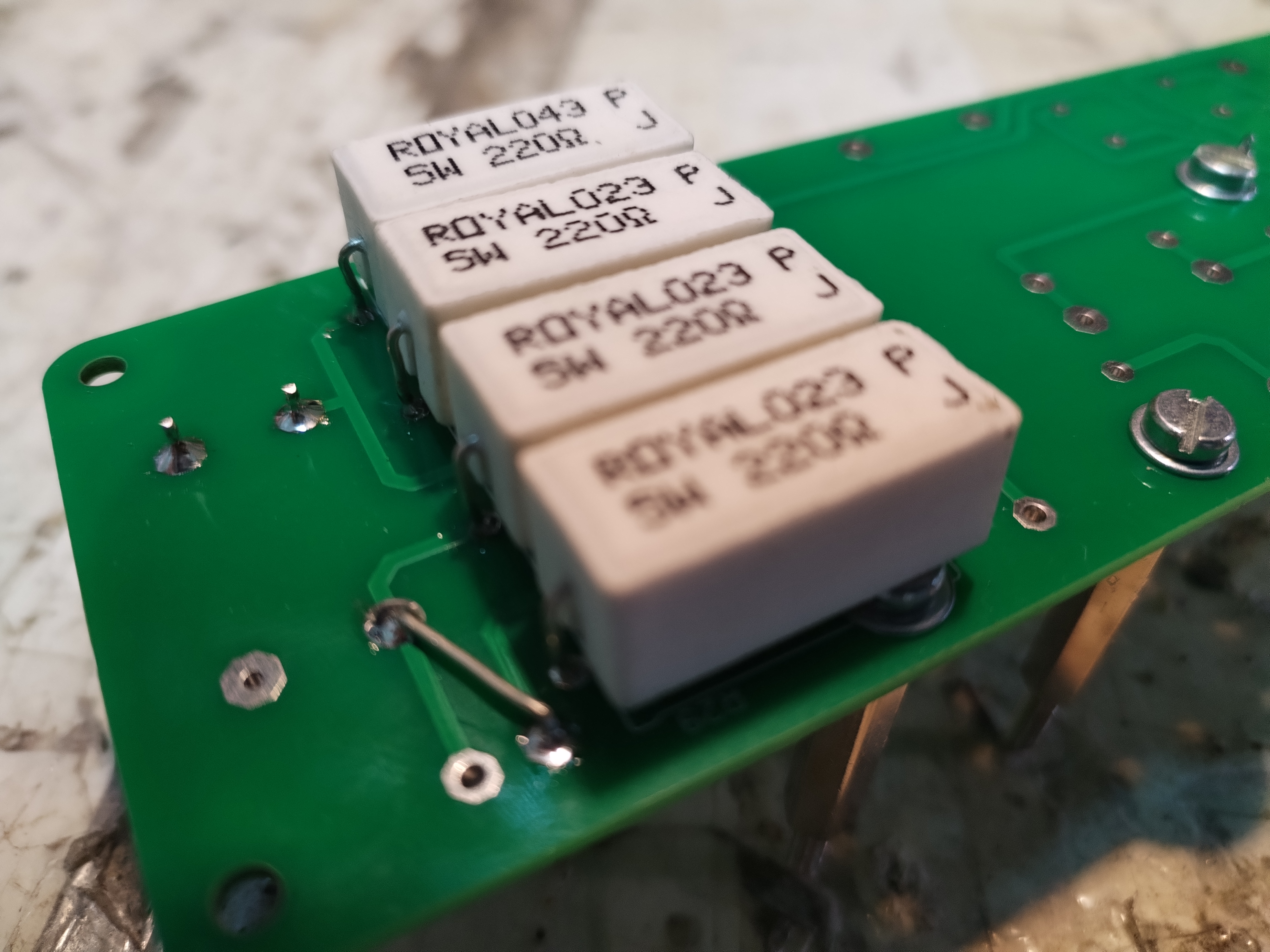

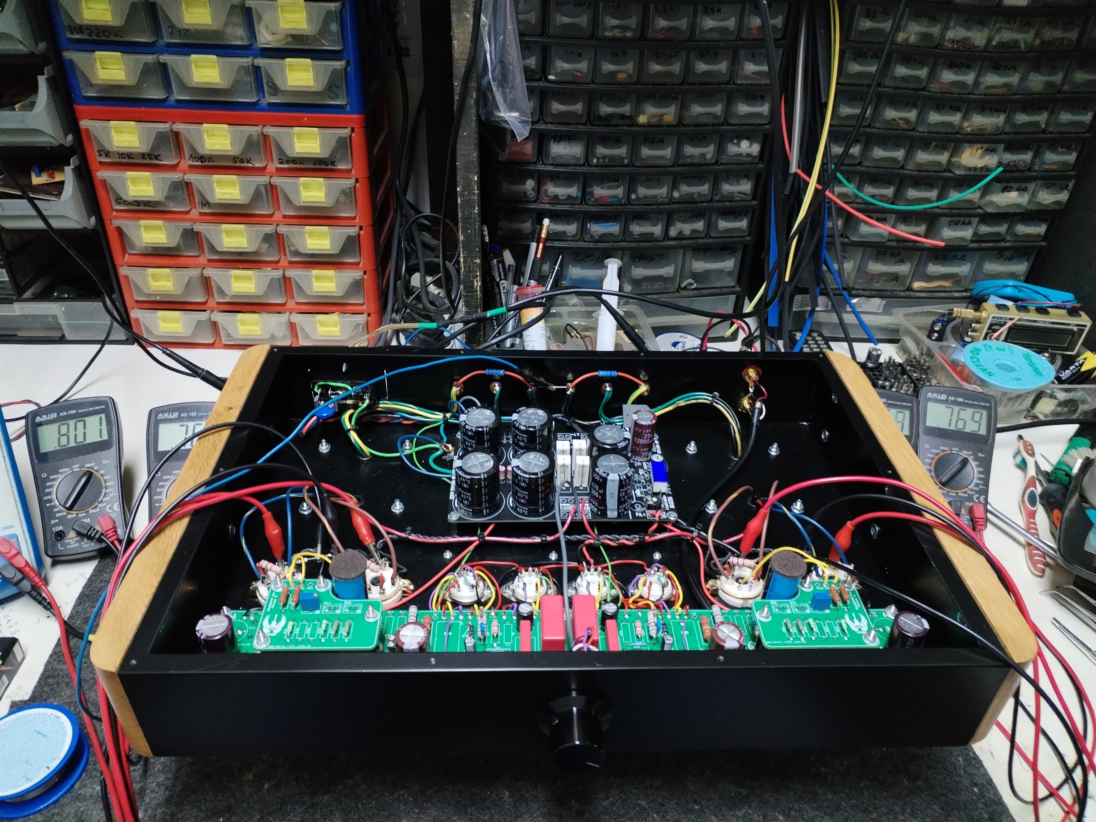

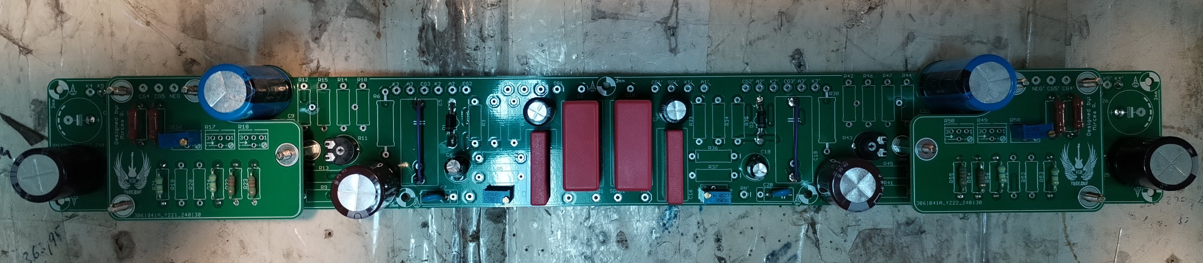

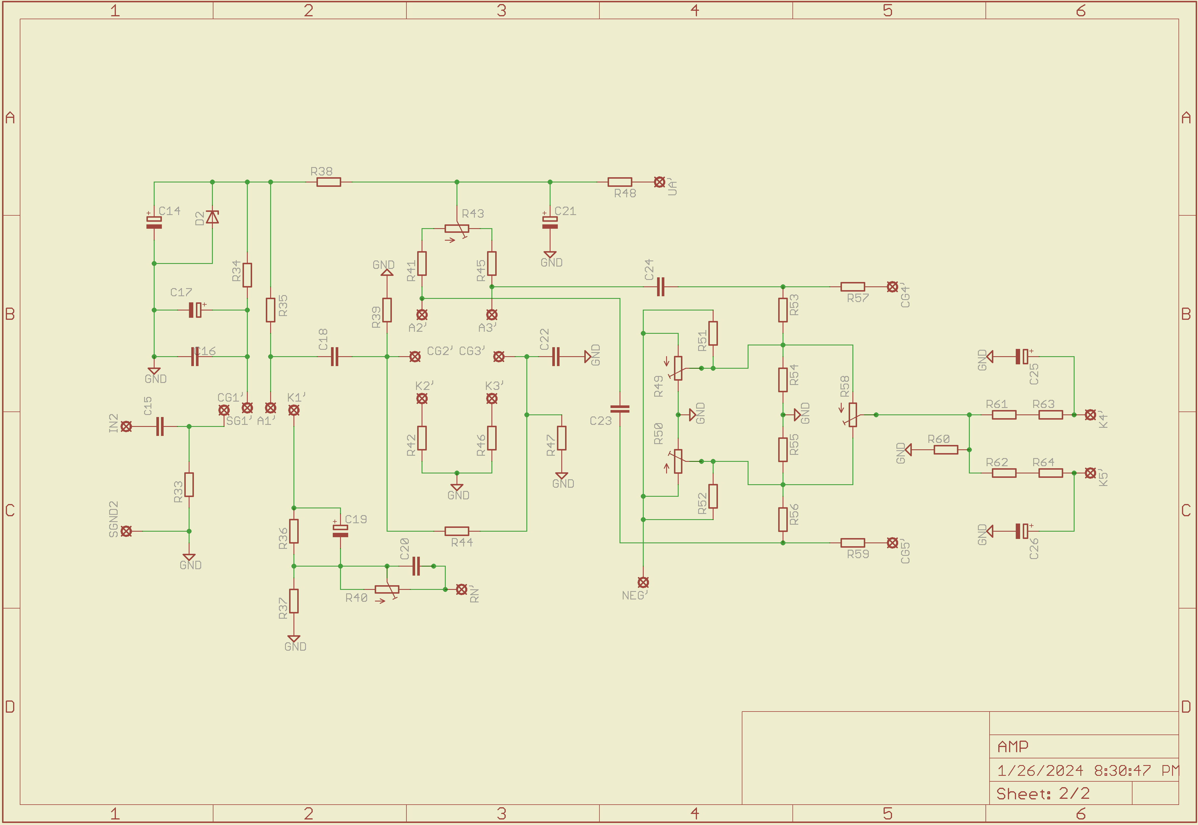

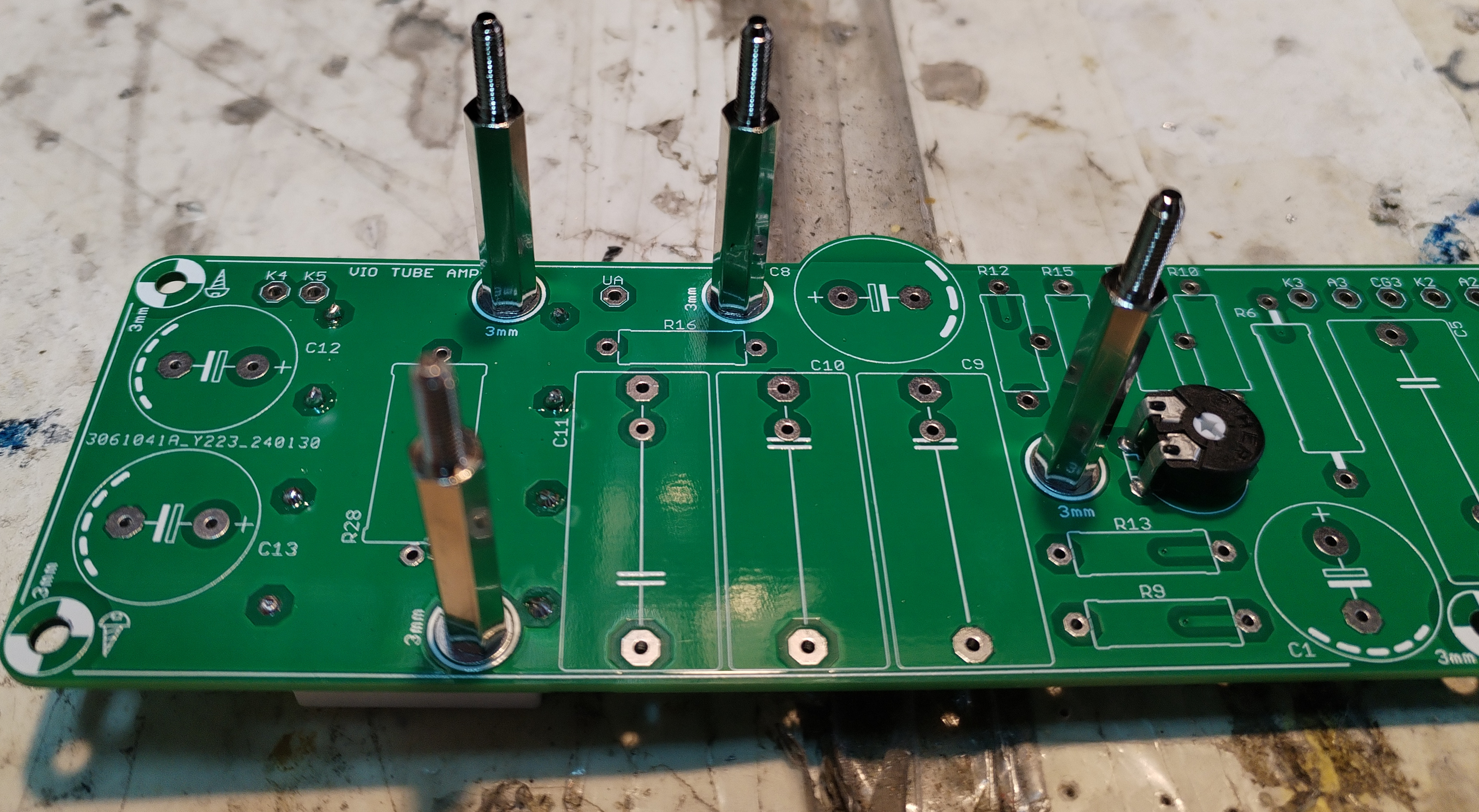

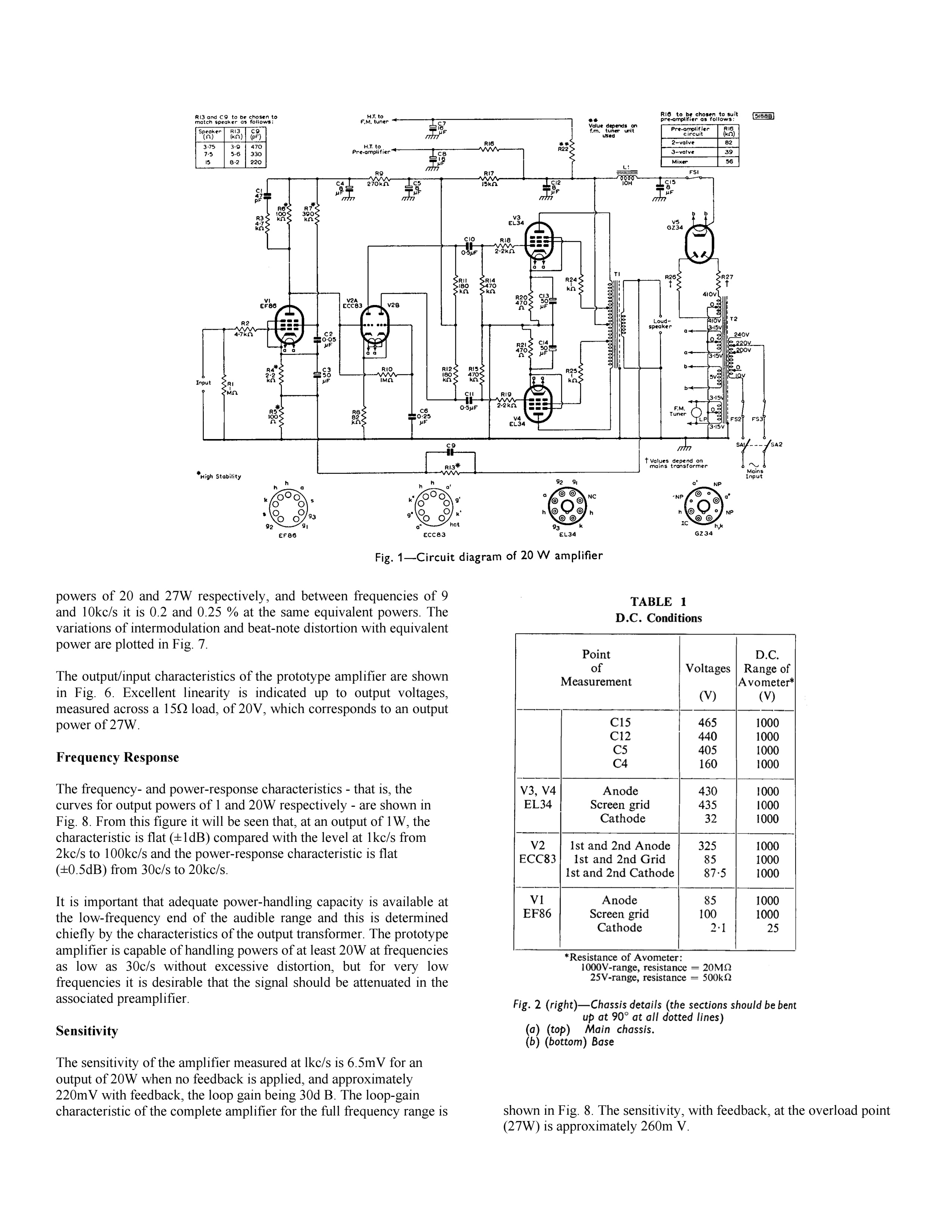

Va fi o altă variantă de Mullard 50 20 dar cu altfel de negativare , in urmă cu ceva ani am mai făcut două, montate pe barete cu cose , acum o să folosesc noile cablaje imprimate .

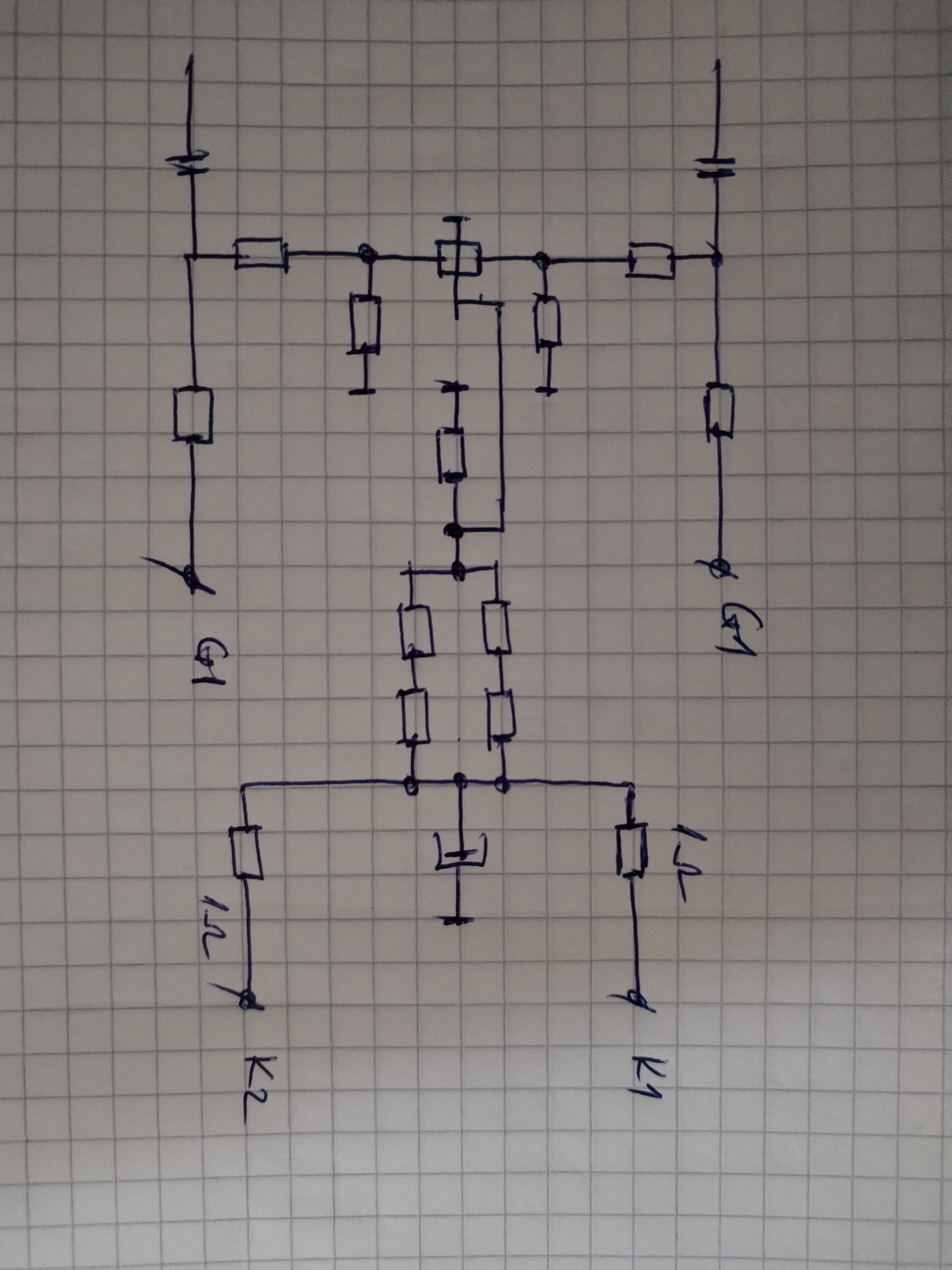

Amplificatorul va avea posibilitatea reglării balansului curenților prin tuburile finale , puteam să fac și cu reglaj al curentului prin EL34 ....dar de data asta ....nu .

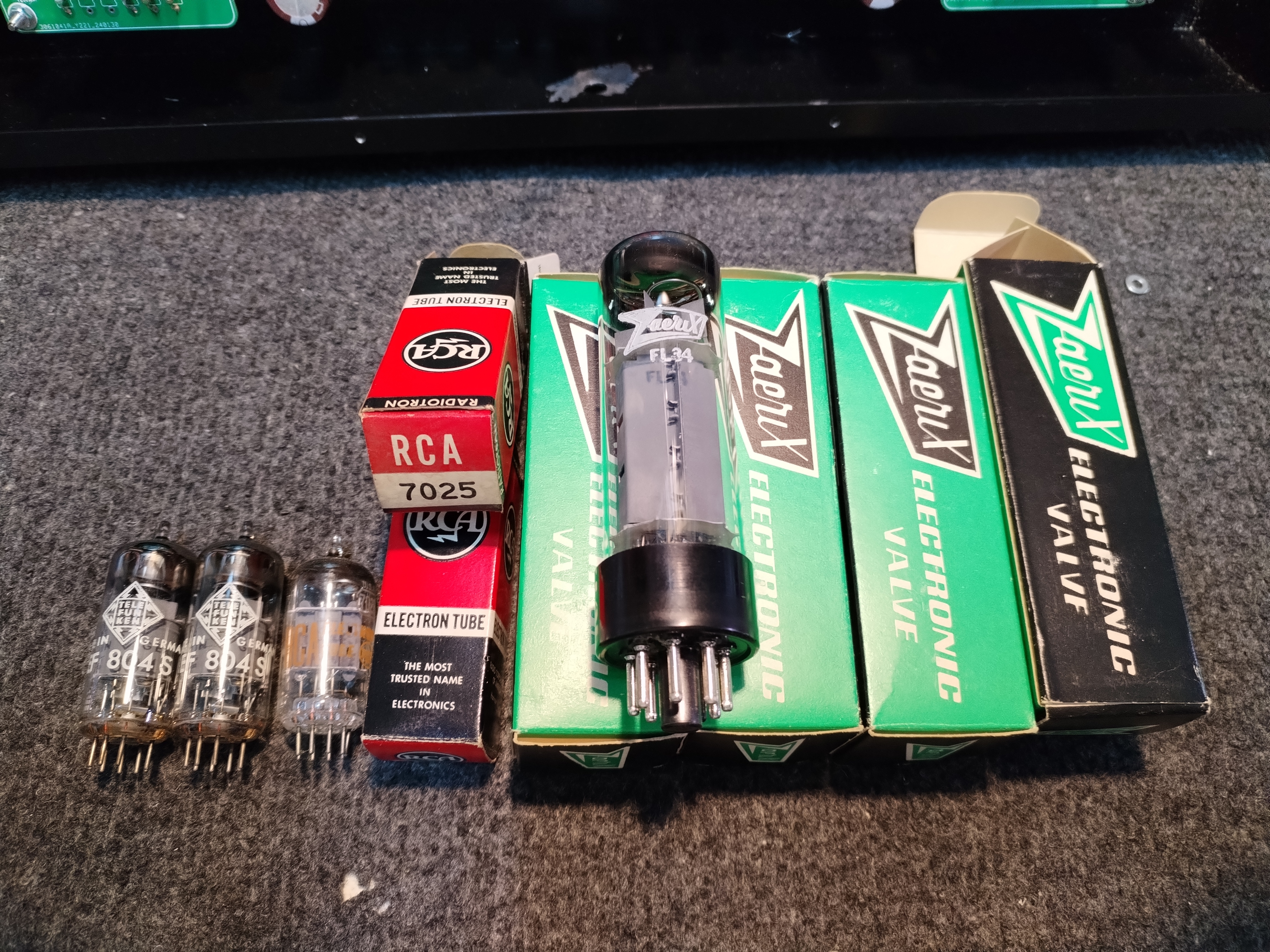

In loc de EF86 o să pun EF804 sau 806 , dau cu banul .
addybiru (Mie Apr 17, 2024 11:44 am)
Cred că azi o să primesc și transformatoarele .
In loc de ECC83 o să pun 7025 , este similară cu 12AX7 dar cu zgomot mai mic .
EF804 o să înlocuiască EF86 .

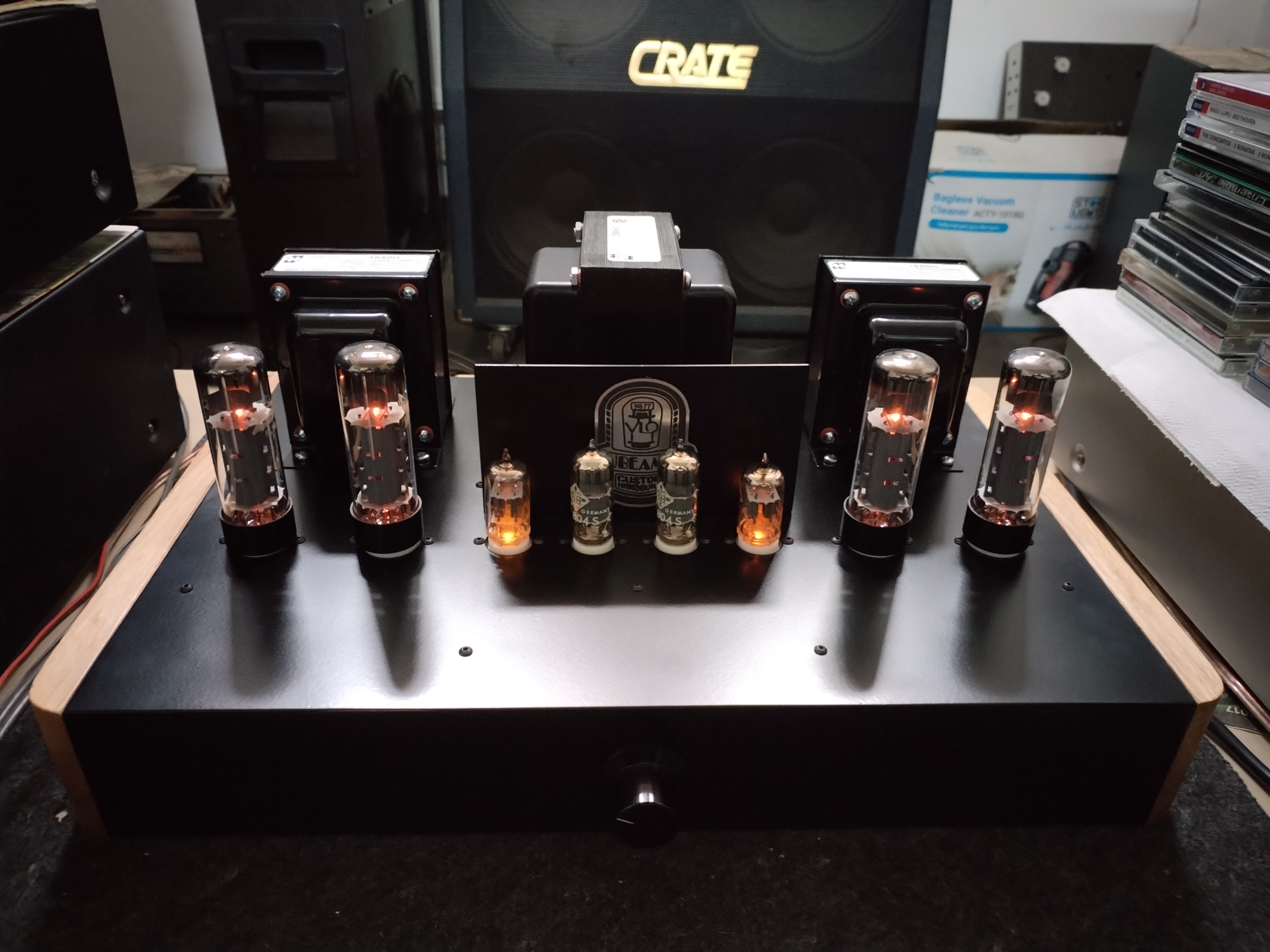

EL34 Zaerix de fapt sunt RFT , pentru că Zaerix a fost doar brand de vânzare .
addybiru (Joi Apr 25, 2024 6:17 pm)

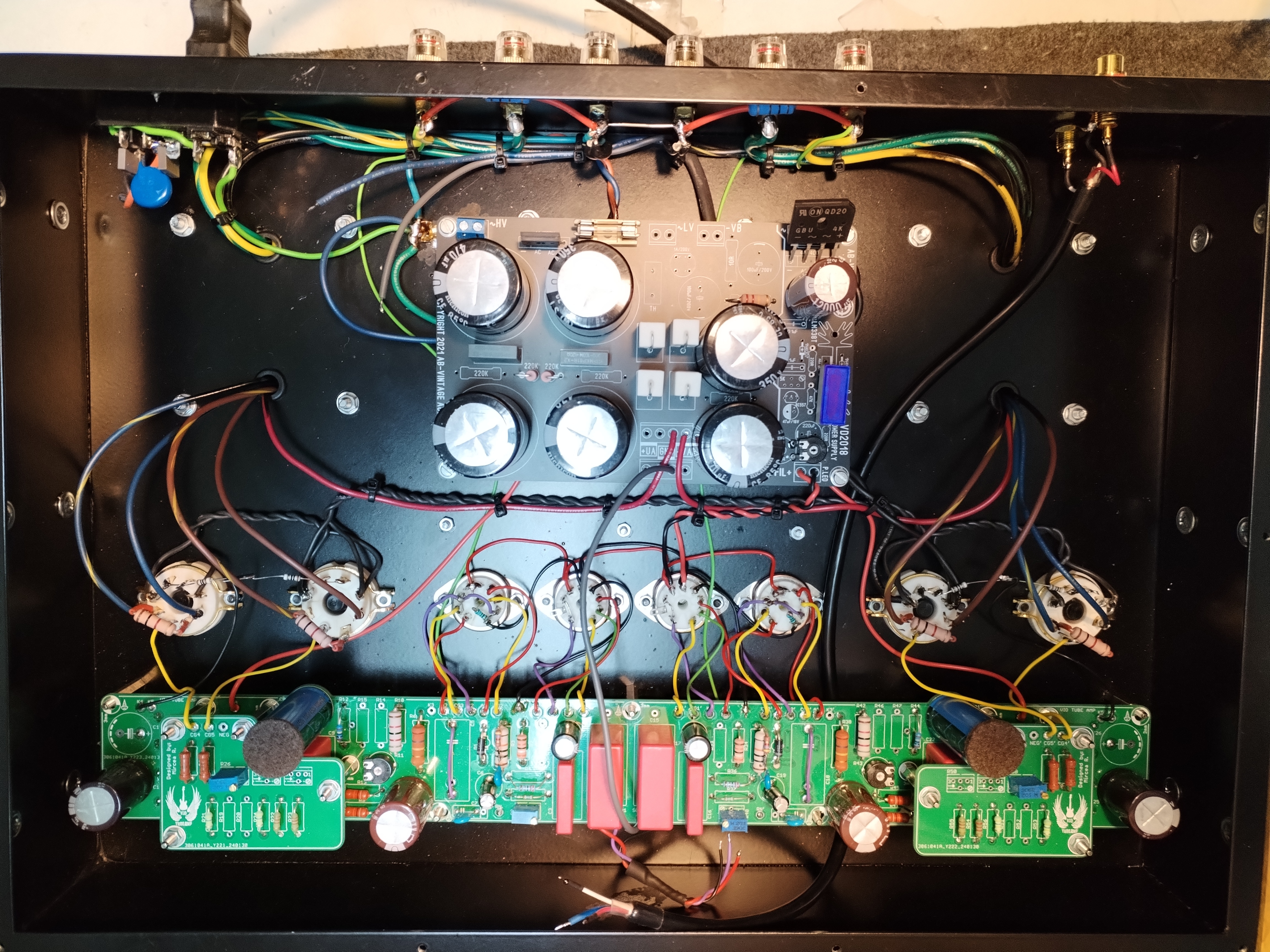

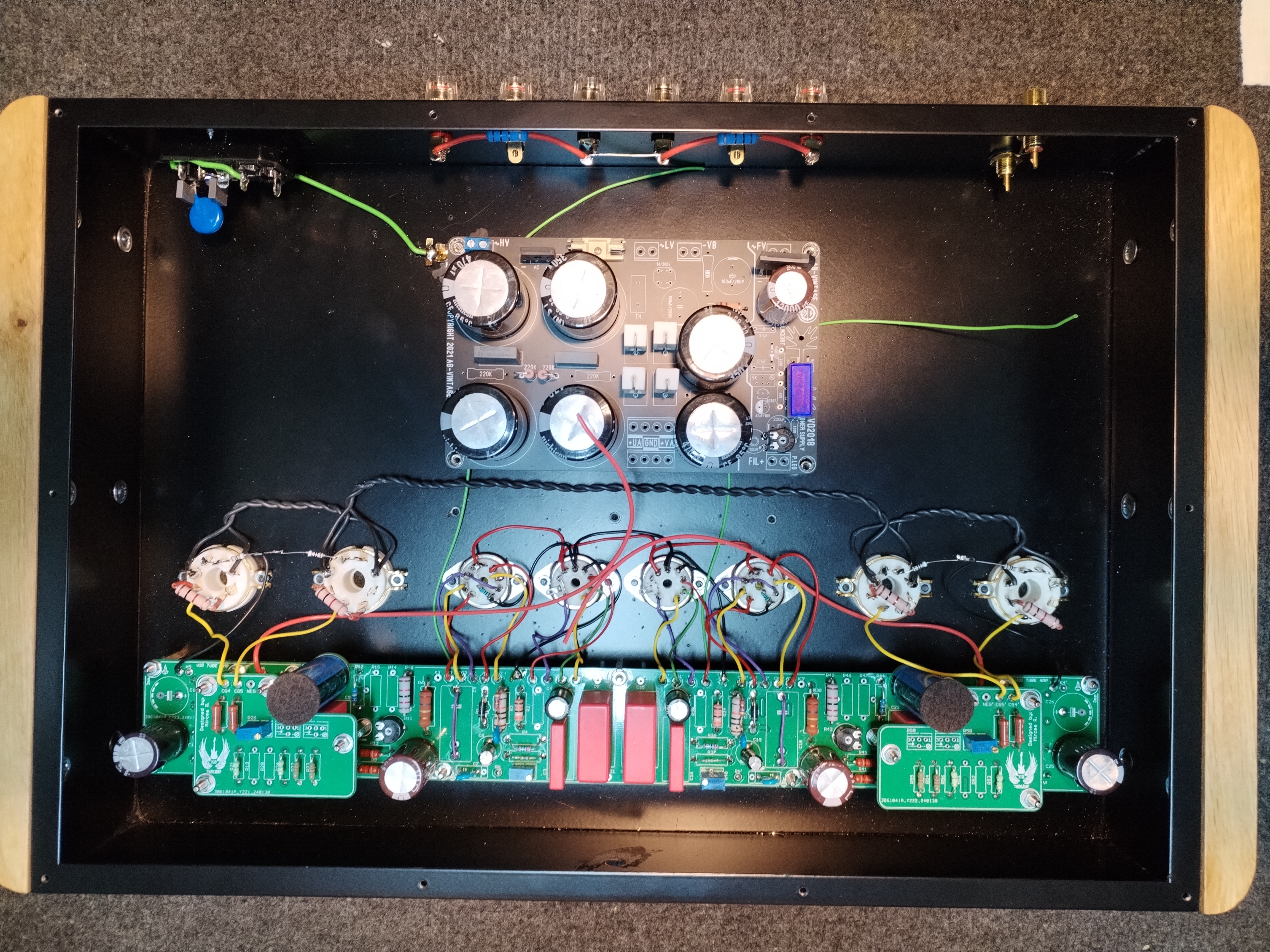

Îl terminam azi .....dar încă nu am potențiometrul de volum
Finish :D

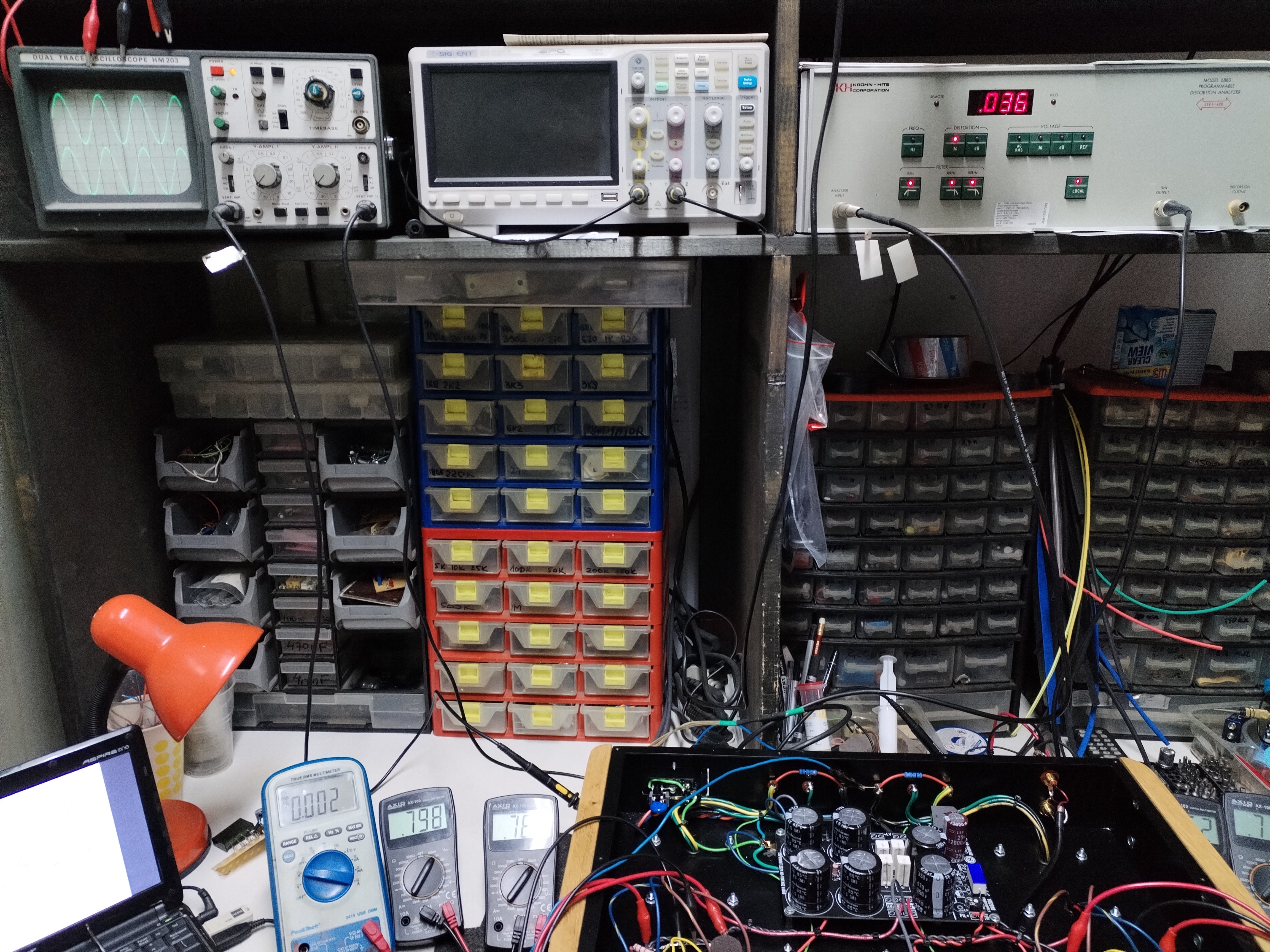

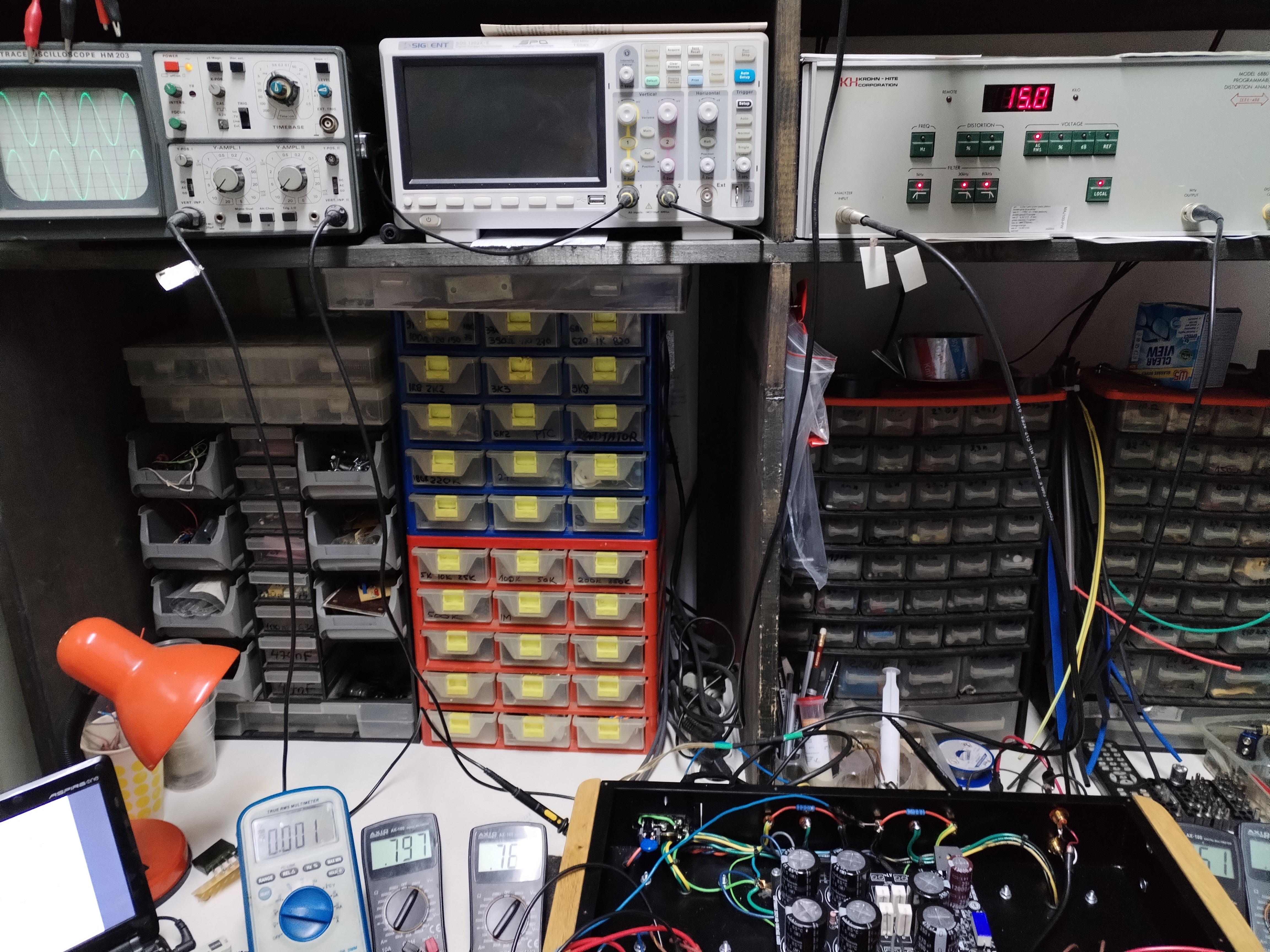

28w 8 ohmi 1000hz
THD 0,038% la 28w 8 ohmi 1000hz
