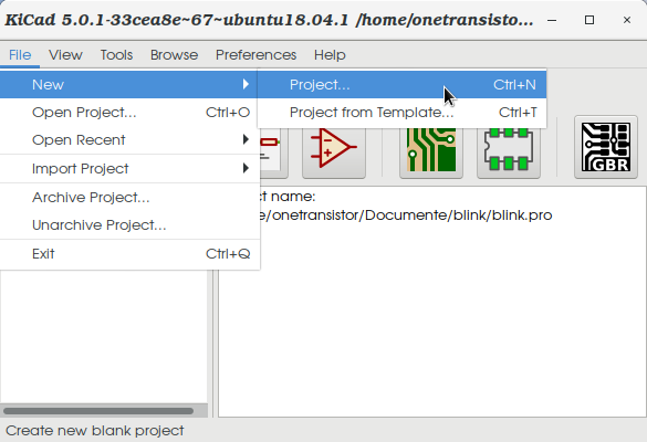

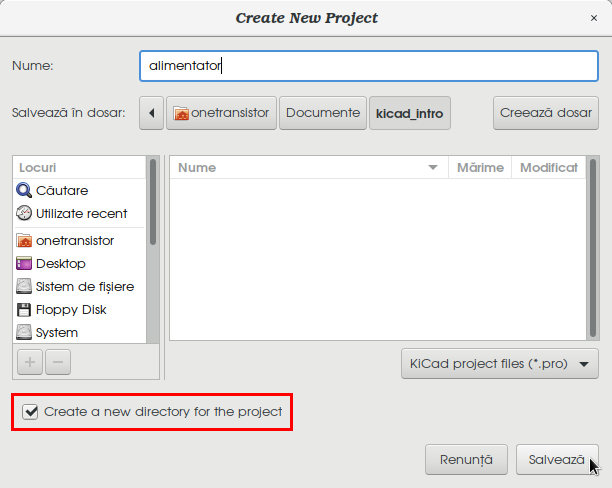

Procedura de instalare KiCad nu va fi descrisă aici. Voi începe acest ghid de utilizare cu desenarea unei scheme. Am ales un proiect simplu și util: un alimentator cu integrat LM317. Lansează KiCad. Ceea ce vezi este fereastra principală. În panoul din stânga vor apărea fișierele ce fac parte din proiectul deschis iar în partea dreaptă sunt butoane care lansează aplicațiile suitei KiCad. Nu are rost să pornești o aplicație fără a lucra la un proiect, așa că primul pas este să creezi acest proiect. În meniul File vei găsi New – Project (sau scurtătura uzuală Ctrl+N).
Comanda deschide un dialog de salvare a fișierului .pro aferent proiectului. De reținut că viitoarele fișiere (schemă, PCB, Gerber, PDF etc.) vor fi generate în dosarul ce conține acest fișier .pro. De aceea recomand bifarea opțiunii Create a new directory for the project. În acest fel, KiCad pune fișierul de proiect într-un folder nou numit asemeni proiectului.

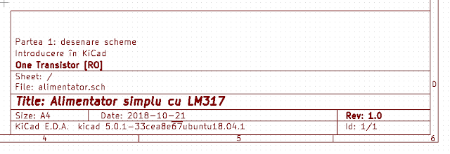

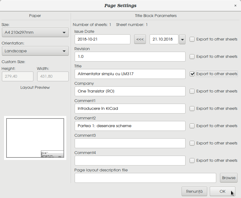

Primul lucru pe care l-ai văzut în Eeschema a fost chenarul ce va încadra schema. În mod implicit acesta corespunde dimensiunii unei pagini A4, orientare peisaj. În dreapta jos, conține câteva câmpuri cu detalii despre proiect. Unele sunt generate automat, altele sunt editabile. Nu folosi unealta text pentru a completa aceste câmpuri. În meniul File există Page Settings. Acolo se pot modifica mărimea, orientarea paginii, dar și valoarea câmpurilor din chenarul de informații.
În dreptul fiecărui câmp există opțiunea Export to other sheets. Astfel, dacă schema se întinde pe mai multe pagini, câmpurile care au această opțiune bifată vor fi copiate pe toate paginile. Rezultatul a ceea ce am scris mai sus este următorul:

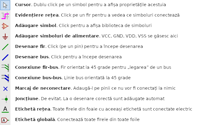

Să începem desenarea schemei. Funcțiile importante se găsesc pe bara din dreapta.
Uneltele de mai sus sunt cele mai folosite. Voi detalia pe parcurs mai multe despre ele. Vom începe prin a adăuga câteva simboluri. Pentru acest lucru avem acel buton pe bara prezentată mai sus dar și scurtătura A. Așteaptă apariția browser-ului de simboluri. Acolo poți căuta ce te interesează. Spre deosebire de alte aplicații din aceeași categorie, simbolurile din KiCad nu sunt asociate cu amprente pe placa de circuit (cum sunt, de exemplu, în Autodesk/Cadsoft EAGLE). Acest lucru are avantaje și dezavantaje. Nu trebuie să te gândești încă din momentul desenării schemei la ce componente fizice vei folosi. Dacă vrei să adaugi un rezistor există doar un singur simbol. Acestui simbol îi vei asocia, după ce l-ai adăugat în schemă, o amprentă (footprint). Ai libertatea de a asocia orice amprentă cu simbolul (poate fi un dezavantaj).

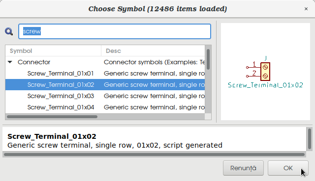

Voi adăuga portul de intrare de curent alternativ în sursa cu LM317. Simbolurile de conectori se pot găsi tastând la căutare „conn”. Pot adăuga orice tip de simbol de conector cu doi pini din acel dialog, dar pentru că am de gând să folosesc un conector cu șuruburi de fixare (regletă) voi căuta „screw”. Iată rezultatul:
După ce apăs OK, voi avea simbolul „atașat” de cursorul mouse-ului. Fiindcă nu îmi place orientarea lui, înainte de a da click să îl plasez în schemă, pot apăsa pe tasta R pentru a îl roti. Dar dacă îl rotesc, voi avea pinul 2 în partea de sus. Mai bine, pot folosi tastele X și Y pentru a „răsuci” simbolul (Y în acest caz, deoarece vrea să îl întorc pe axa verticală). Când este poziționat cum vreau, dau click în schemă unde vreau să rămână.

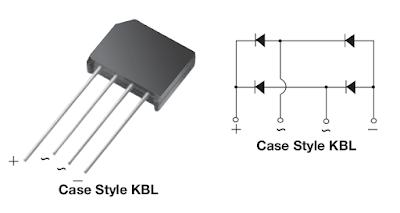

În continuare se procedează asemănător pentru adăugarea celorlalte simboluri. Un simbol mai dificil de ales este puntea redresoare. Asta pentru că există vreo patru simboluri care au pinii numerotați diferit. Caută „bridge” și vei vedea. În primul rând, aceasta este o problemă de design a simbolului. Nu era necesară asocierea funcției pinului cu numărul fizic acum. Acest lucru se poate face la proiectarea amprentei. Puntea pe care o voi folosi este KBL04. Nici măcar producătorul nu i-a numerotat pinii în datasheet, dar KiCad este nevoit să o facă pentru a putea asocia simbolul cu amprenta.
Pentru această punte, intrările alternative sunt pinii din mijloc. Pentru moment voi adăuga simbolul D_Bridge_+AA-. Vei vedea mai târziu că singura amprentă compatibilă are pinii numerotați aiurea și nu o pot folosi.

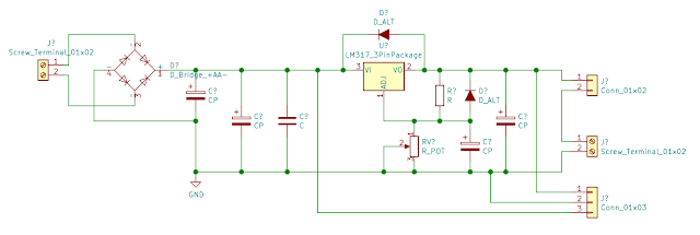

Schema pe care o vei desena este mai jos. Pe măsură ce plasezi simbolurile, le poți conecta folosind instrumentul de desenare fire (sau scurtătura W). Joncțiunile vor apărea automat unde este cazul. Dacă grila (Grid) nu a fost modificată firele vor „sări” în punctele de conectare ale pinilor. Un pin neconectat sau capăt de fir neconectat este marcat cu un cerc, respectiv un pătrat. Acesta dispare când ceva este conectat în punctul respectiv.
Uneori, va fi nevoie să muți simboluri deja conectate. Ai aflat deja de scurtătura M. Aceasta mută orice este selectat, dar „taie” firele. De asemenea, poți desena un chenar de selecție dând click și ținând apăsat. Acest chenar poate fi apoi mutat, dar tot în acest mod, fără a menține firele conectate. Din acest motiv există scurtătura G. Plasează cursorul mouse-ului pe un simbol sau fir și apasă G. Îl vei putea muta, trăgând firele după el.
Schema este conform cu exemplul din datasheet. Am adăugat conectori pentru un voltmetru-ampermetru de panou.
