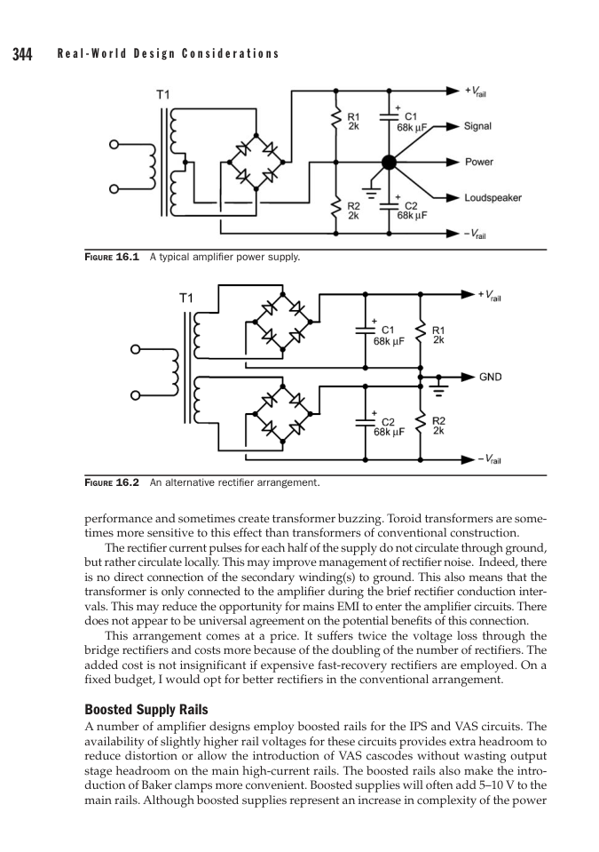

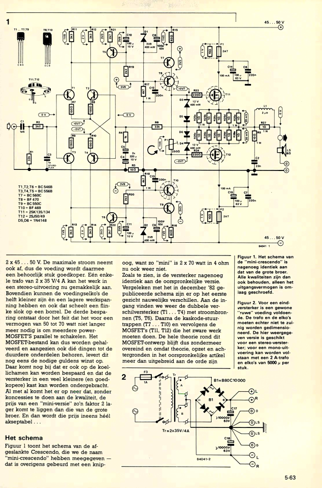

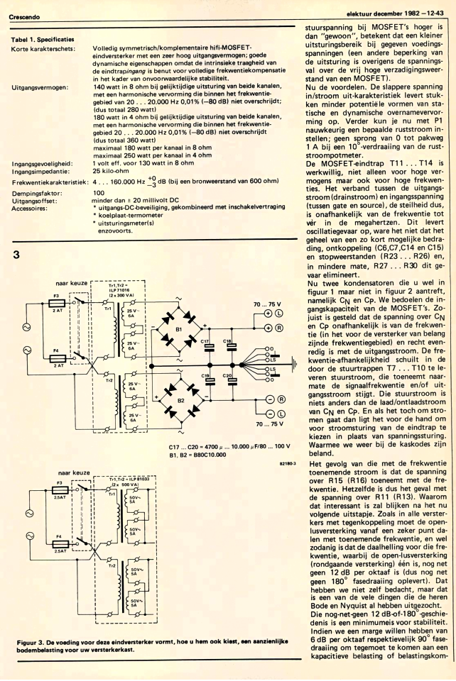

Despre redresare si filtrare
Recomand calduros doar varianta redresarii fiecarui secundar cu punte independenta si insumarea lor in etajul de filtrare .
Mini Crescendo PSU.png (878.93 KiB) Vizualizat de 956 ori
Crescendo PSU.png (1014.4 KiB) Vizualizat de 956 ori
Bob Cordell PSU 2.png (184.25 KiB) Vizualizat de 956 ori
Bob Cordell PSU 1.png (198.56 KiB) Vizualizat de 956 ori
