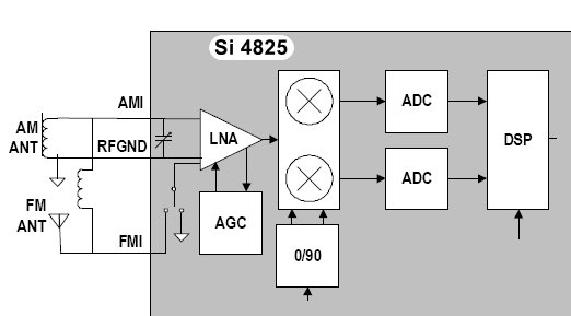

Particularitățile recepției MW cu cipurile Si47xx și Si48xx :
- Este admisă o gamă mai largă de antene cu ferită. L = 180 - 450 uH (cum știe cipul care este valoarea ?)
- Sunt memorate intern 5 standarde de MW.
- Bobina antenei se cuplează direct la intrarea AM a cipului (Probabil LNA cu FET)
- Intern, cipul conține la intrare o capacitate variabilă, pentru acord (de fapt un pachet de capacități)
- Tot la intrare există o rezistență variabilă, de șuntare (schema AGC a LNA)
- Cipul admite și o antenă-cadru, exterioară (necesar un traf adaptor, ridicător de impedanță (1:5)
Si front-end.jpg (20.67 KiB) Vizualizat de 555 ori
