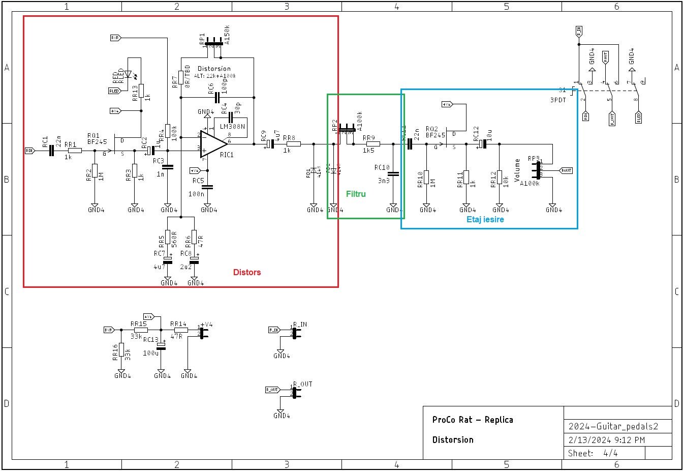

Asta este schema clonei mele:
rat_sch - blk.JPG (132.11 KiB) Vizualizat de 432 ori
Cateva explicatii despre functionare:
1. Etajul de distorsionare.
Impedanta de intrare este in jur de 500k. Ceea ce este normal pentru a nu incarca inutil doza chitarii.
Castigul lui LM308 variaza intre 500 (la minim potentiometrul de 100k + rezistanta serie de 22k = asta e o modificare de-a mea) si 2800 (cam 70dB). Nu vom atinge niciodata acest castig, caci intervine atat clippingul din cauza alimentarii, cat si cel datorat celor 2 diode in antiparalel de la iesire (1N4148).
Ca orice efect celebru, si acest efect are ceva al lui din conceptie. Si, un filtru bine calculat va adauga sau reduce aportul armonic. Un filtru trece jos la 13kHz (condesatorul de 100p in paralel cu potentiometrul de distors), si alte 2 acordate pe 1500Hz (atenuare de 20dB) si 60Hz (atenuare de 40dB) (condensatoarele de 2u2 si 4u7 cu rezistentele serie).
Oricum, alegerea lui LM308 face ca orice frecventa peste 5kHz sa fie complet ignorata de banda de trecere a operationalului. Am testat si un TL071, dar chiar nu conteaza.

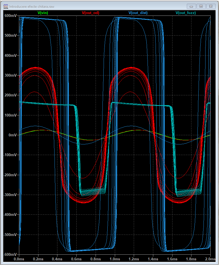

N-am incercat la acest distors, dar se pot pune cate 2 diode in serie ca sa marim nivelul de iesire, cu riscul de a pierde in spectru armonic. Daca tot e distors, apoi sa faca dreptunghiular semnalul! Ceea ce se vede si in simulare, dar si in bazaitul produs de efect.
In simulare vedem semnalul albastru:
Comparatie efecte - simulare toate.PNG (75.25 KiB) Vizualizat de 432 ori
2. Etajul de control de ton.
Este un filtru trece jos, ca la majoritatea efectelor simple. Dar, isi face treaba.
La minimum taie catre 500Hz, la maximum catre 30kHz (sic! - mai sus ziceam ca totul peste 5kHz este practic ignorat = puternic atenuat).
3. Etajul de iesire.
Am folosit un BF245 in locul originalului 2N5458.

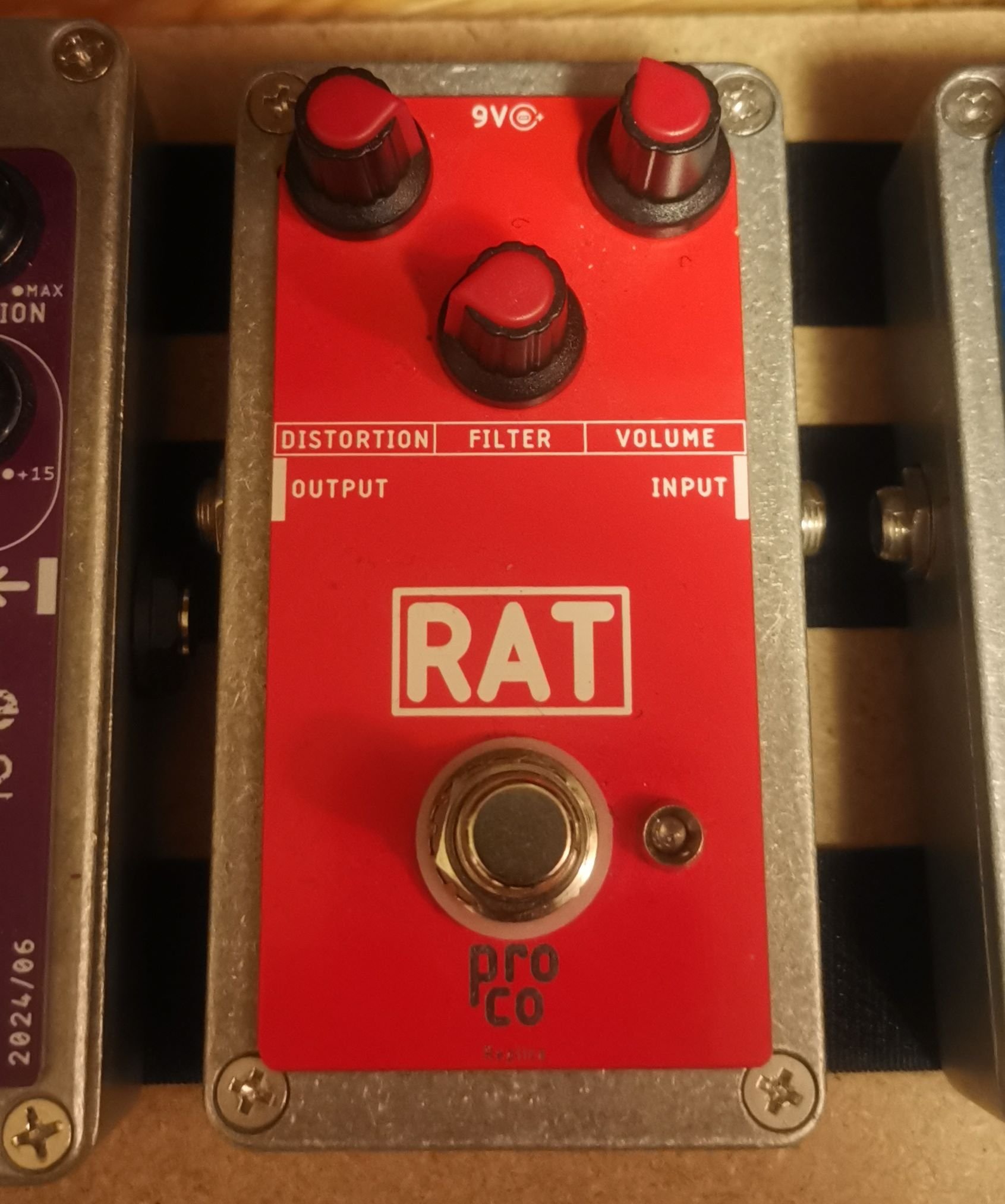

Asa arata produsul final. Ca sa nu induc pe cineva in eroare, nu le realizez imitand produsul original, ci dupa cum imi place mie.

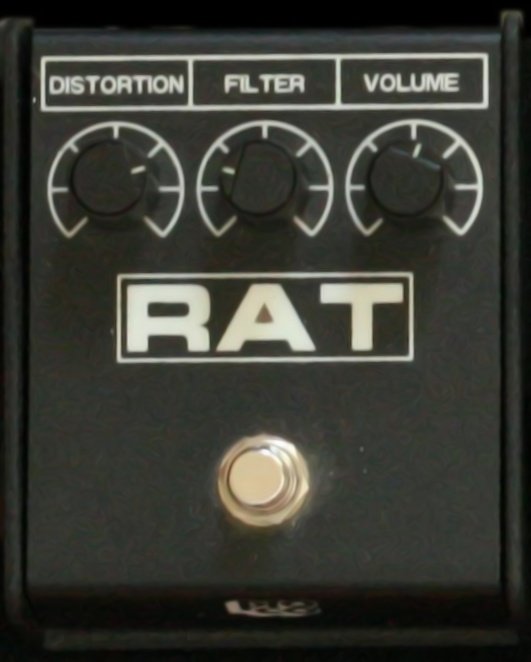

Asa arata originalul:
