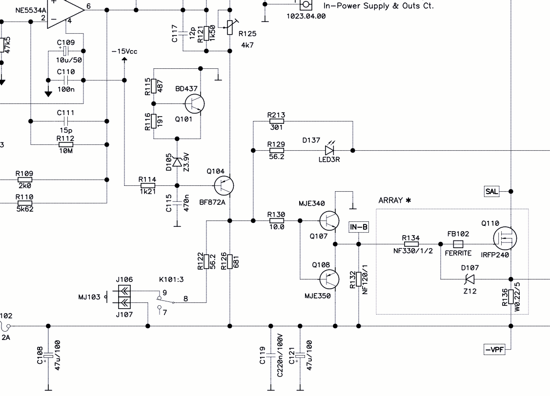

Studiul etajelor finale cu MOS FET nu reprezinta scopul vietii mele , eu m-am lamurit demult si nu sunt interesat de asa ceva .
Desigur ca in literatura de specialitate exista solutii de comanda ( încărcare- descărcare a capacității echivalente din grila ) , solutii foarte eficiente in audio , aplicate în unele amplificatoare audio profesionale .
Aveti un exemplu aici , se comanda 6 perechi de MOS FET fara probleme :
- Etaj comanda MOS FET.png (201.22 KiB) Vizualizat de 611 ori
