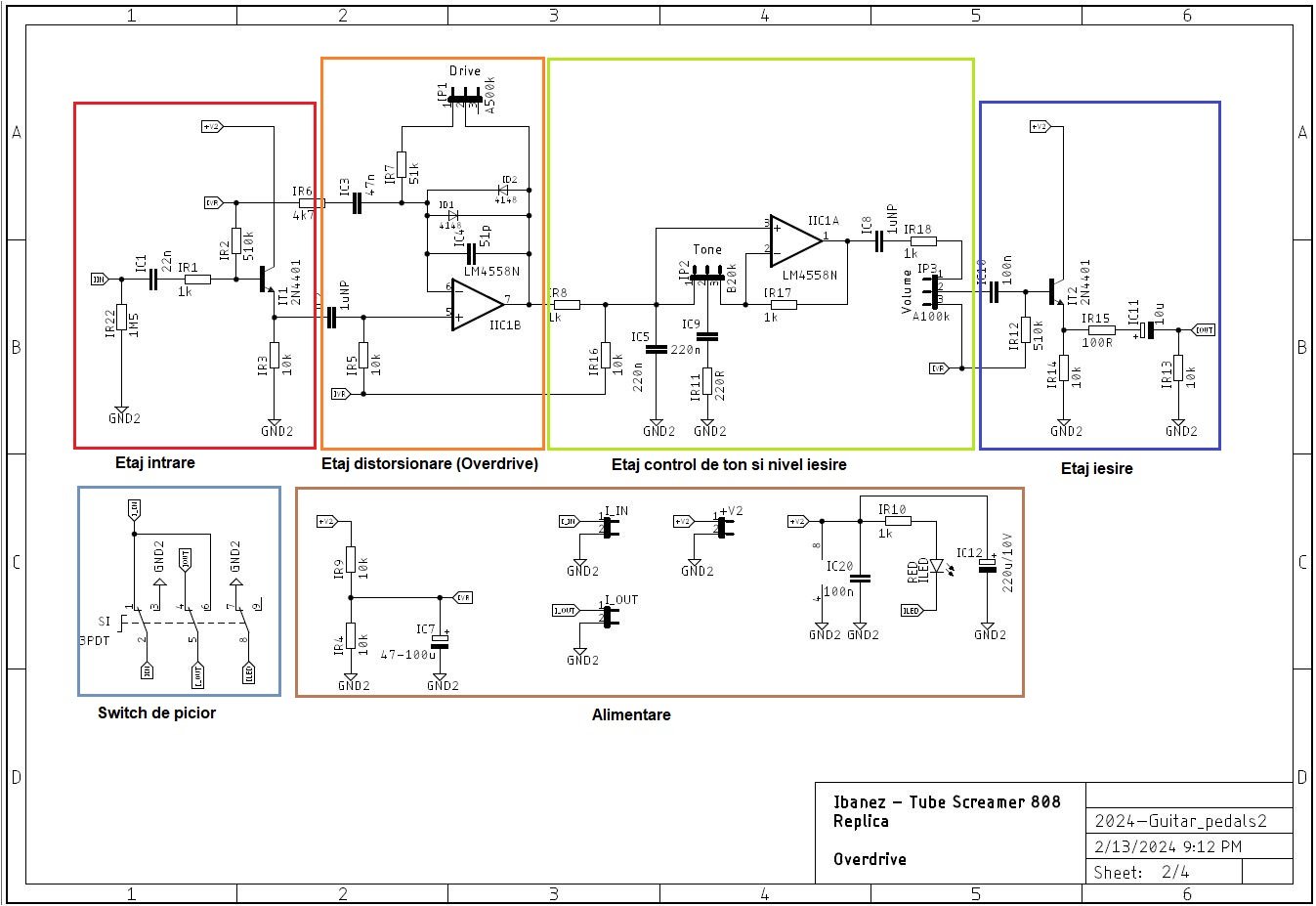

Schema pe blocuri functionale.
sch - blocks.JPG (155.2 KiB) Vizualizat de 885 ori
NB: am exclus bistabilul cu bypass-ul cu JFet-uri. Modelul original este cu un switch momentan, la fiecare apasare se inchid sau deschid JFetii. Am optat pentru un bypass cu switch.
Etajul de intrare: un buffer de impedanta mare (cam 500k), repetor (amplificare unitara).
Etajul de distorsionare: un opamp non-invertor cu 2 diode pentru clipping si un filtru trece banda in bucla de reactie (700-la citiva kHz in functie de pozitia lui 500k). Amplificarea spre 20dB (sa zicem ca potentiometrul de 500k nu adauga castig, cat modifica SR semnalului distorsionat). Tot ce este peste 700Hz este distorsionat.
Etajul de control de ton si nivel iesire: Un filtru trece jos pasiv (700Hz) si un control de ton activ (cu potentionetrul de 20k) pe inalte (asta adauga acel sunet ca de fierastrau - dur dar placut), permitand mai curand aportul de frecvente medii. Cred ca acest etaj este parte din celebritatea acestui efect. Detalii aici si aici Potentiometrul de 100k este reglajul de volum.
Etajul de iesire: din nou, o amplificare unitara, pe o impedanta de iesire de 1k.

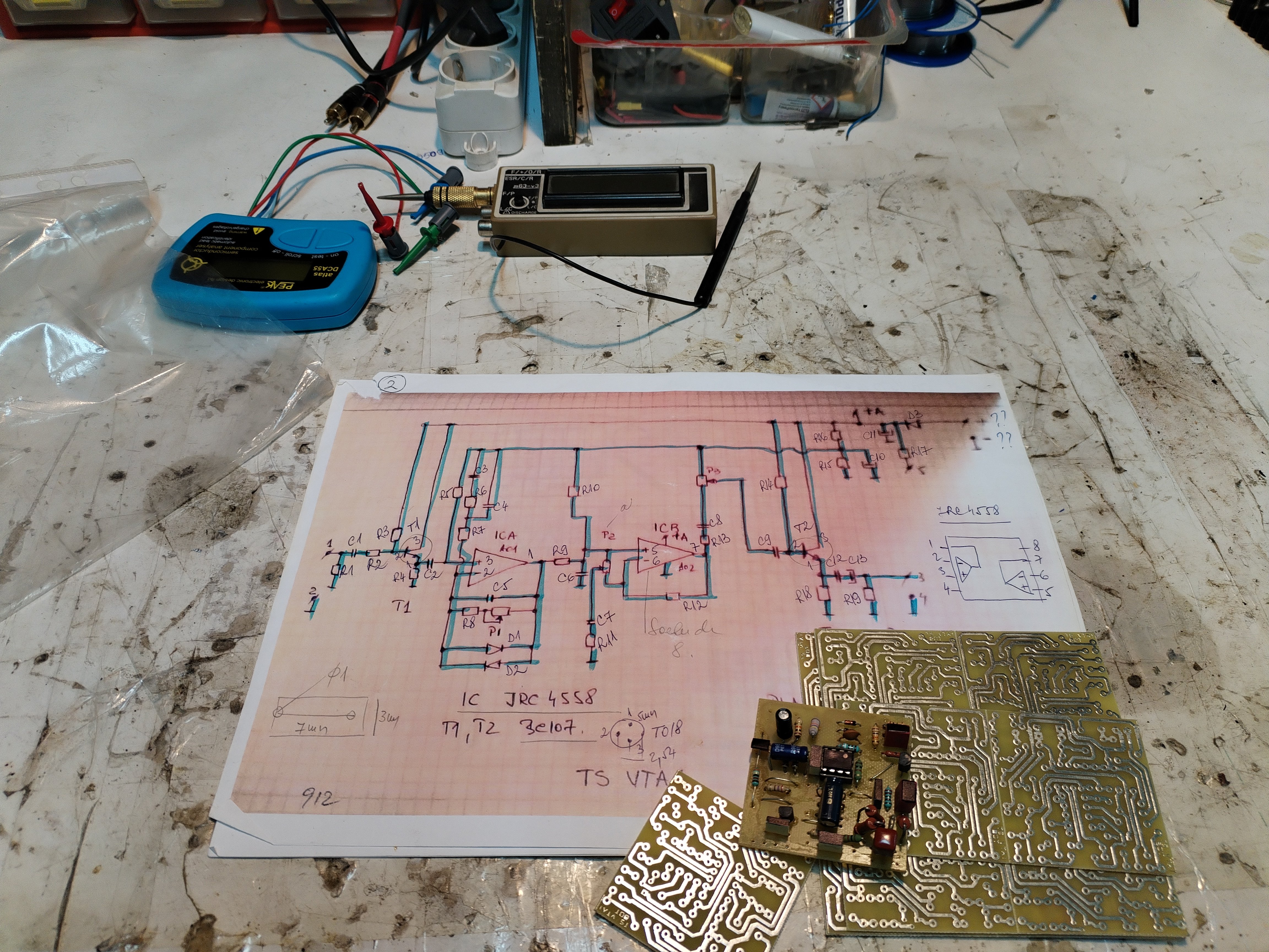

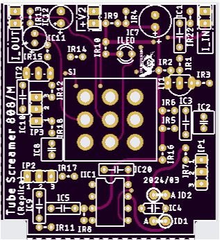

Si cablajul facut cat sa se ataseze switch-ului de picior, in timp ce potentiometrele sunt conectate cu fire.

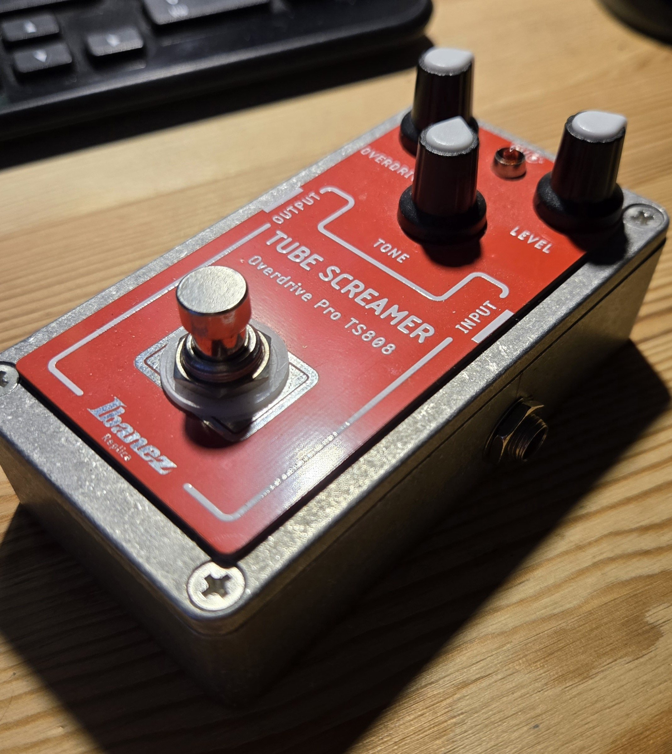

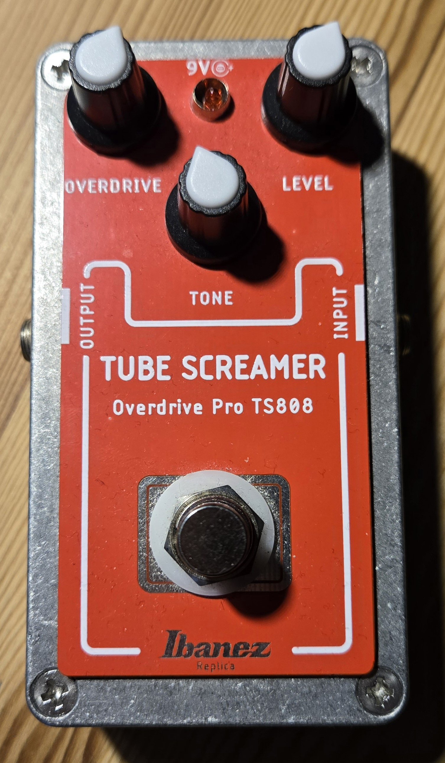

Produsul final:
