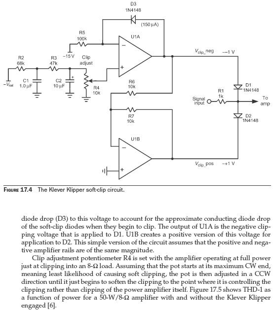

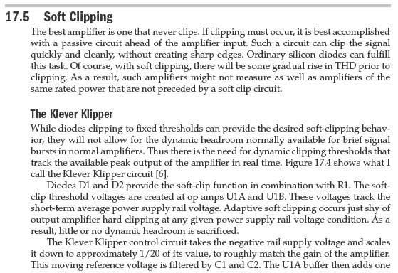

Nu e nimic nou, cine a rasfoit "Designing Audio Power Amplifiers by Bob Cordell", la sectiunea 17.5 Soft Clipping gaseste Klever Klipper.

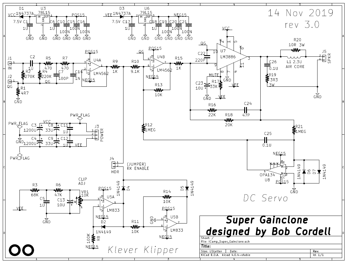

Cine nu a rasfoit, dar a fost pe DIYAudio in cautare de postari despre solutii elegante pentru LM3886, cazul meu, a gasit schema "Super Gainclone designed by Bob Cordell". Asta:
Ce zice Cordell in cartea lui:
page 368.JPG (82.89 KiB) Vizualizat de 374 ori
page 369.JPG (59.84 KiB) Vizualizat de 374 ori

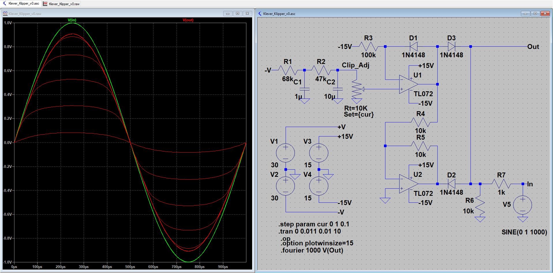

Asa ca am facut o simulare in LTSpice sa vad cum functioneaza. Asa se comporta solutia originala Cordell.
Mi-am propus sa-l deconectez complet de alimentarea amplifului, si sa-l duc la extreme cu distorsionarea.
Cateva simulari interesante:
1. Solutia cea mai putin distorsionata si care are sanse sa sfarseasca in bucla unui amplificator de chitara (in FX Loop). Precizez ca ampliful de chitara este solid state, nu pe lampi.

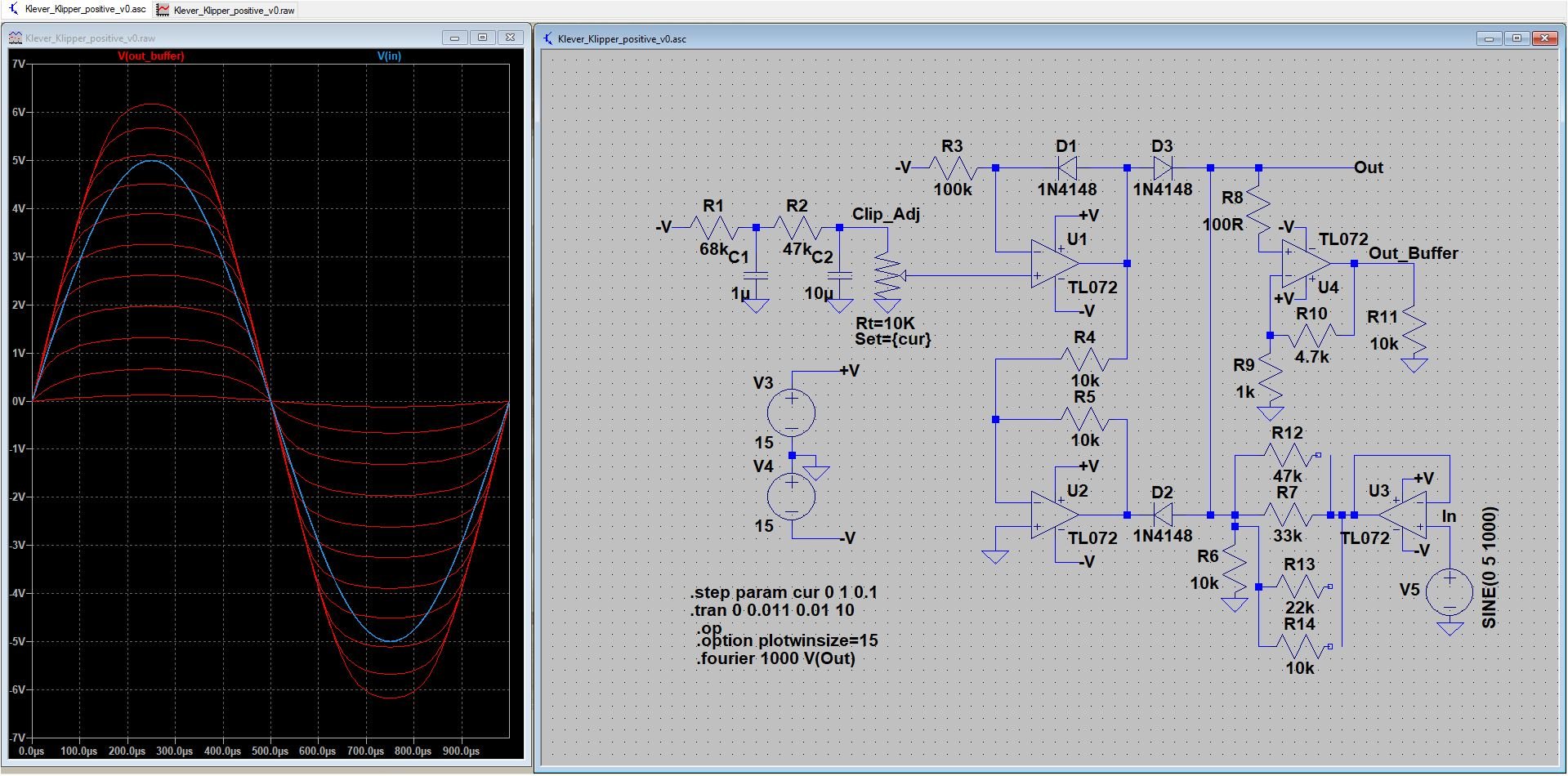

2. Modificand nivelul de intrare maximal in clipper:

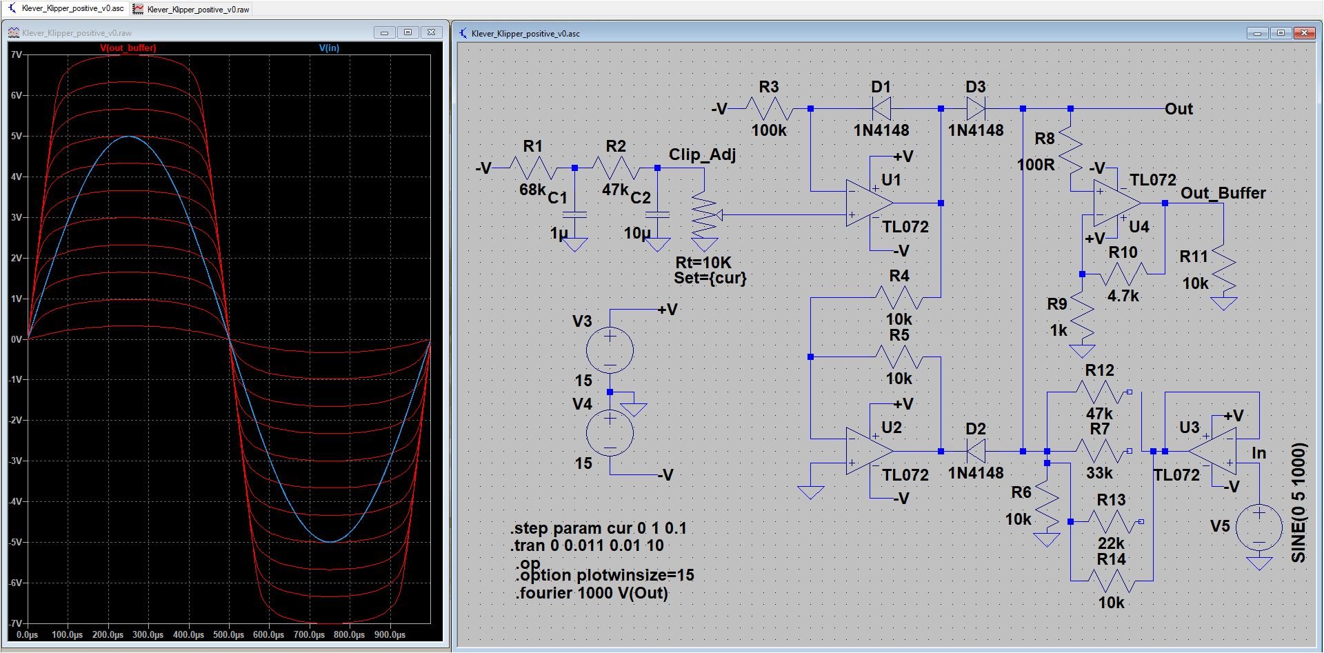

3. Modificand si mai mult nivelul de intrare maximal in clipper:

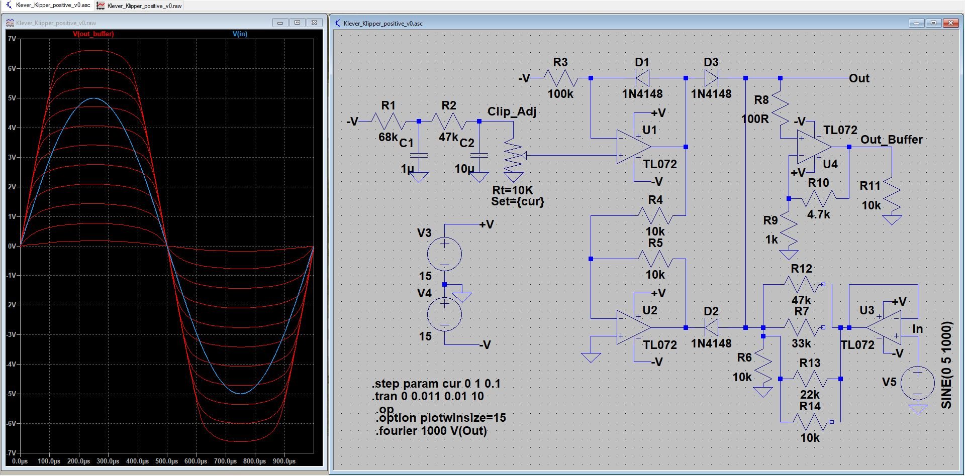

4. Modificand si mai si mai mult nivelul de intrare maximal in clipper:
