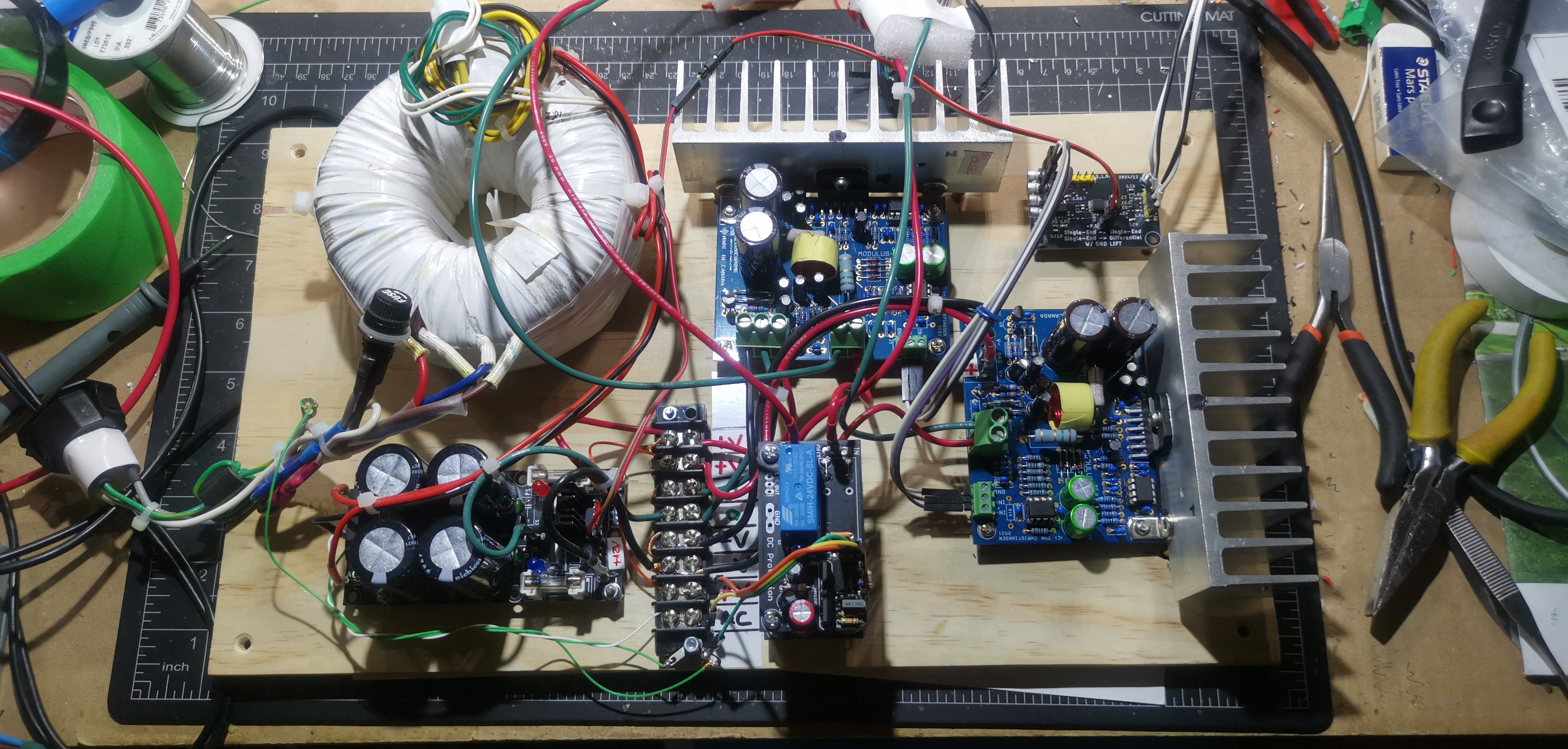

Am tot ascultat ampliful. Nu imi pare nimic care sa ma dea pe spate.
Nu am reusit sa-l fac sa crape, asa cum l-am primit. Am sa il dau inapoi colegului.
NB: am ars un LM4562. Ala din bucla compozita. In casa este foarte uscat (20-22% umiditate relativa, in celelalte anotimpuri sunt peste 50%) si evident ca mai apar scantei cand port anumite haine. Am pus numai un deget pe un radiator ca sa vad daca e cald si s-a ars un 4562. Am obtinut cam 4Vcc pe iesire, noroc ca aveam protectie. Nu legasem impamantarea din stecher la masa montajului, si deci nici la radiatoare. Acum sunt dator cu un LM4562...
